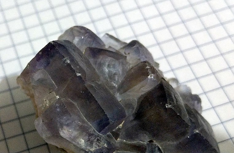

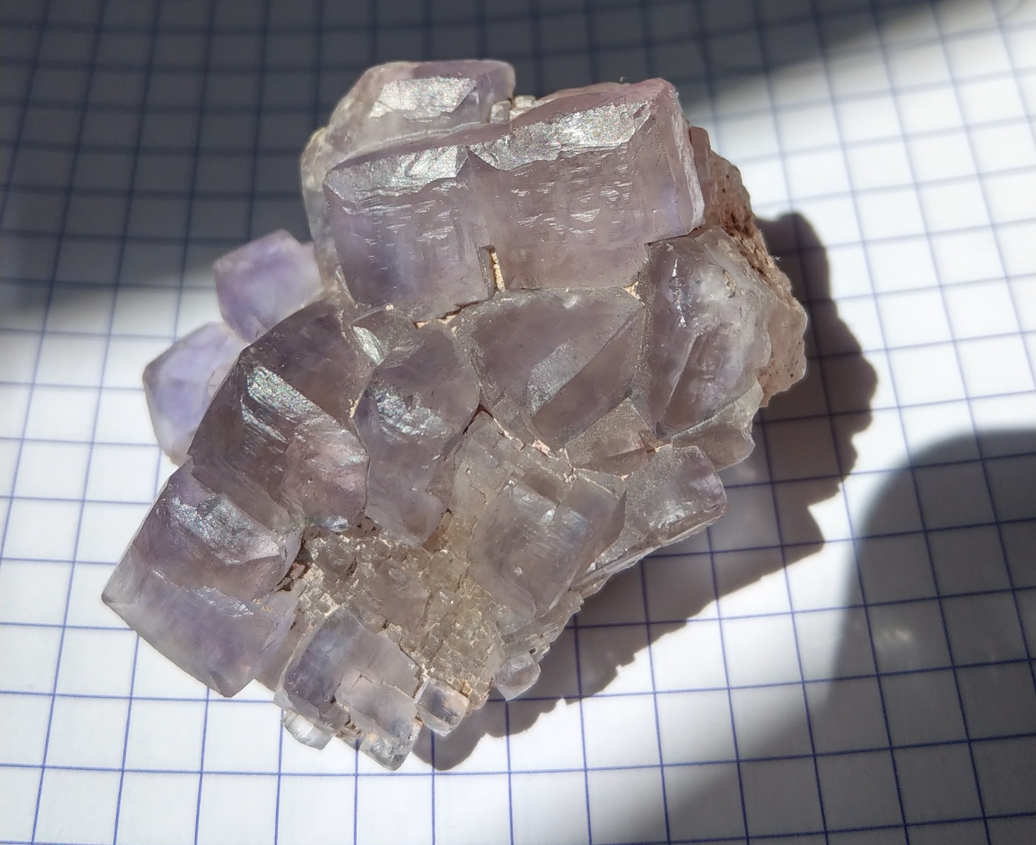

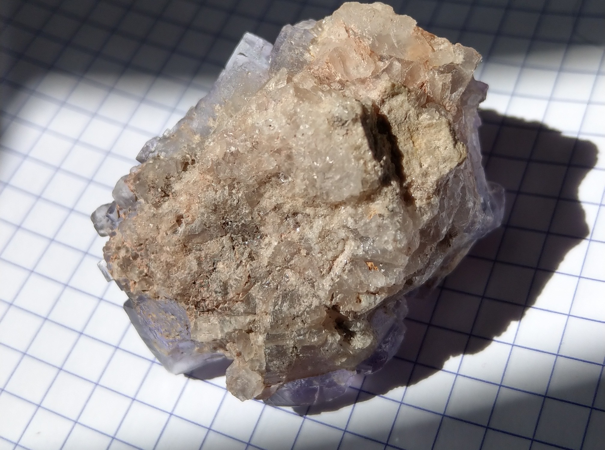

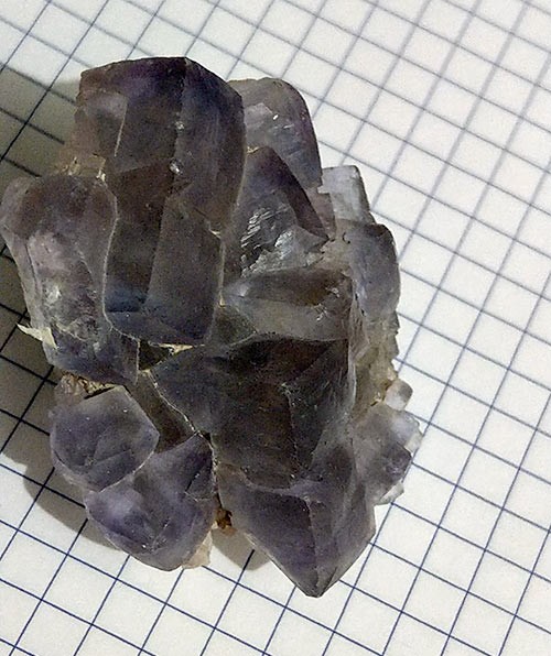

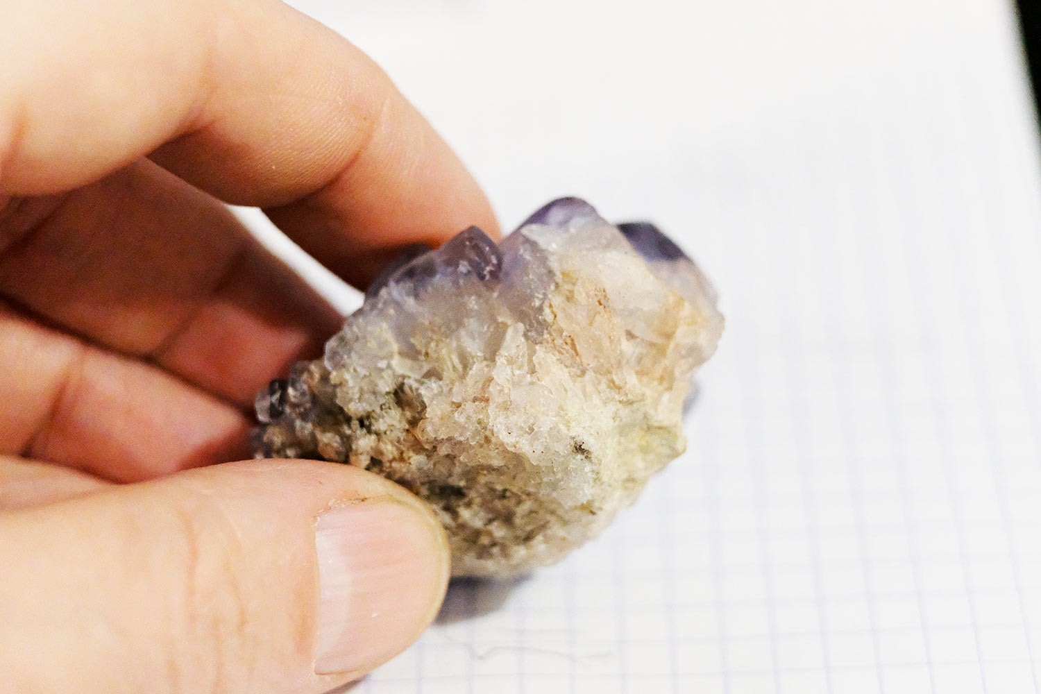

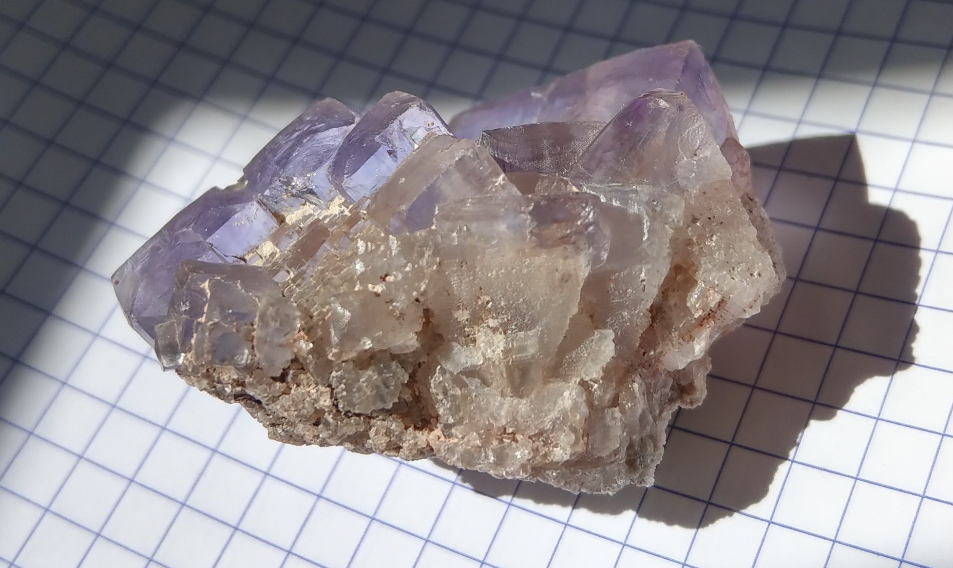

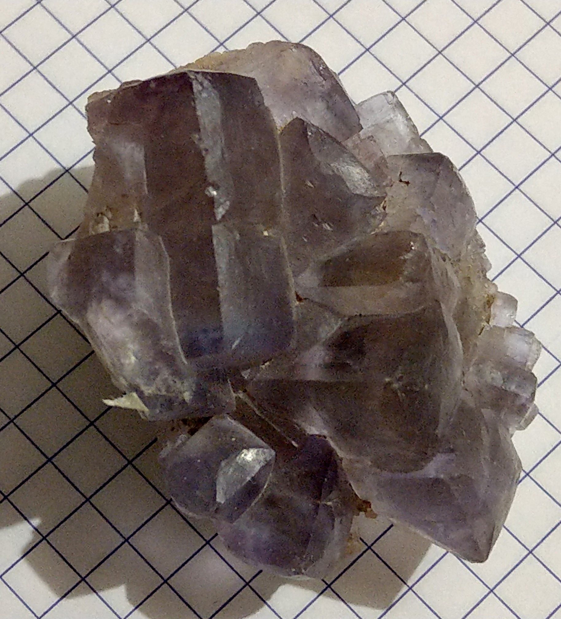

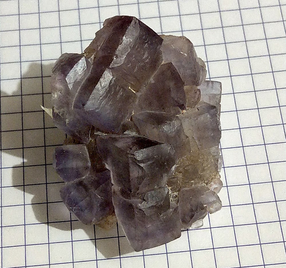

Dans un lot de minéraux divers, se trouvait cette pierre. Elle ressemble vaguement à une fluorine, de couleur ... lavande clair, un mauve bleuté. Sa particularité sont ses cristaux cubiques aux faces bombées. J'ai évalué sa densité à 3.6.
D'après ma description et sa palpation (comme nombre d'aveugle, il était devenu extrêmement sensible au touché), après une très longue réflexion pour retrouver ce nom qu'il avait oublié, il m'a dit :
"C'est une carolusite, un silicate d'alumine. Cette pierre est extrêmement rare, elle sera trop chère pour être achetée, et si on l'expose elle sera volée. Je te la donne, conserve-là précieusement" 😲
Je l'ai donc conservé précieusement jusqu'à présent, mais je n'ai jamais trouvé nul part ce nom "carolusite", et vu que le pauvre homme était aveugle, bien que d'une grande expertise, j'aurais quand même aimé avoir un autre avis.
(Provenance inconnue, mais pas de France. Brésil je crois, sans certitude)
Avez-vous une idée de ce qu'est cette pierre ? Une simple fluorine ? Une "carolusite" ?

Certains prismes ont l'air un peu trop allongés pour être cubiques.
Ça collerait avec de l'andalousite (quadratique)
La mienne n'est pas fluorescente ni phosphorescente. Ça éliminerait l'andalousite je crois. Je rajouterais des photos macro des cassures,  j'ai l'impression qu'elle se macle dans un sens en diagonale du cristal. Je ne suis pas certain qu'il y ait des cristaux allongés, on dirait plutôt des cubes collés, mais ce n'est pas franc.

C'est simplement de la fluorite, les cristaux sont bels et bien cubiques
Il y a 14 heures, phoscorite a dit :
C'est simplement l'accolement de plusieurs cubes (au moins deux sur la première photo en haut avec troncature des arêtes caractéristique) qui donne cette impression

On peut parler de briquets dans ce cas ?
Le 26/03/2022 à 22:36, AMEDE a dit :
Pas sur
il me semble que pour un "briquet" on ne doit pas distinguer la limite des deux cubes (à vérifier)
Dans ce cas on s'en rapproche en tous cas, c'est quand même une jolie pièce

Tu es sûr de ton coup avec la fluorine ? Je n'en ai jamais vu avec une cristallisation identique. Densité 3.6
Sinon, coté cubiques, il resterait la haüyne ???
et en dernier ressort, une pseudomorphose ?
Il faudrait quand même identifier le substrat qui n'est pas bleuté (quartz, carbonate, fluorine ?) On peut tester la dureté dessus ?

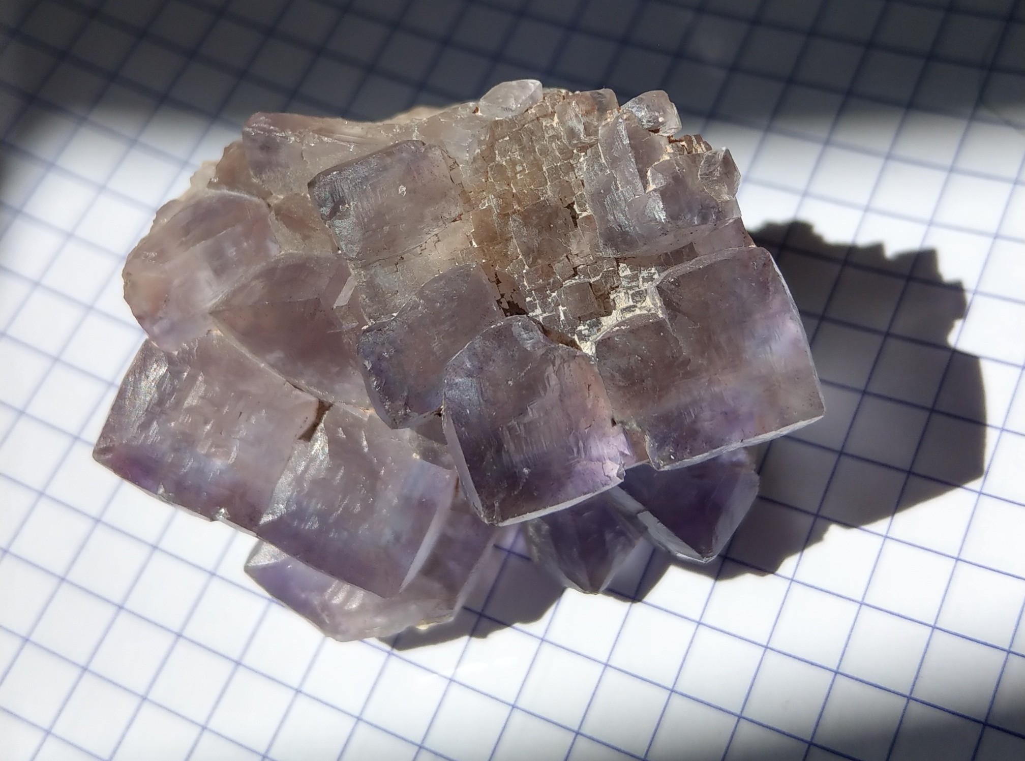

Le substrat semble être du même minéral, je ne vois pas de distinction franche entre la gangue et les cristaux. Ca a la même apparence que du quartz (trasparant, granuleux)
Fluorine adoptée en ce qui me concerne.
Outre l'esthetique du specimen, et d'un point de vue plus physique, l'association de cristaux bien en phase comme sur cette face
suggère que la nucléation de surface a joué un role important, ce que l'on voit en manip dans des conditions ou la fluorine cristallise très vite
