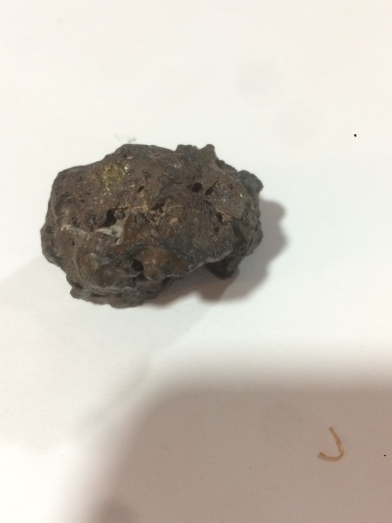

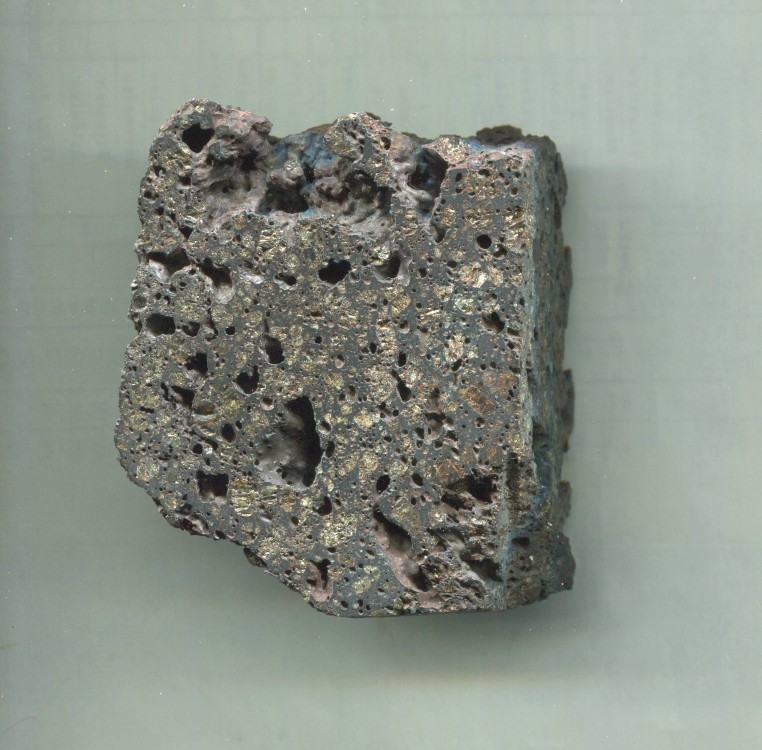

Bon ce qui parait sur c'est que c'est une roche bulleuse avec des cristaux plutôt gros vert (ça a de très grandes chances d'être de l'olivine), bruns (Olivine altérée ?), et vert un peu fluo (Généralement c'est un pyroxène dans les péridotites.
On pourrait envisager une texture microlitique si les petits points blancs sont des cristaux.
Voilà, il me semble que le côté bulleux est rédhibitoire pour les météorites, mais ja fais ça à la louche en passant.
Serge
Hello
ça pourrait faire penser à une pallasite,  mais dans ce cas les cristaux d'olivine sont inclus dans une matrice de fer-nickel.
Là ça me fait plus penser à de l'olivine dans du basalte, une classique du monde volcanique.
Bien terrestre.
Il y a 7 heures, trenen23 a dit :
Serge
Effectivement jamais de bulles (d'air) dans les météorites.
Il y a 16 heures, Moondaka a dit :
Hello
Bien terrestre.

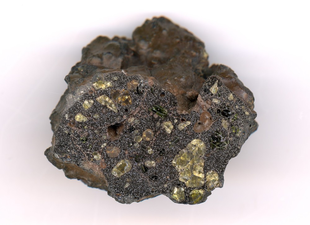

Ce qui me titille, c'est la taille des olivines, impressionnante pour une simple lave et la présence d'un cristal vert différent qui ressemble beaucoup aux pyroxènes des péridotites.
Il y a aussi une croute de fusion.
Finalement on, pourrait peut être aller sur une scorie métallurgique, faudrait voir ce qu'en pense Mr 42.
Serge
il y a une heure, Kayou a dit :
Tu es sûr, Serge ?

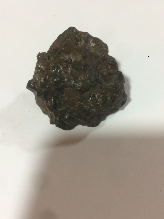

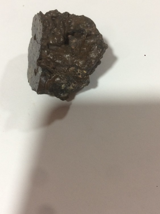

Ce serait un plus que d'avoir des photos de parties brutes.
Croute de fusion, en fait ce n'était pas au sens de météorite, plutôt de surface fondue.
Serge
Le 24/03/2022 à 08:30, trenen23 a dit :
Serge
Bonjour à tous,
je n’ai jamais rien vu de semblable mais je suis loin d’avoir tout vu.
De l’olivine dans une scorie, on s’attendrait plutôt à de la fayalite mais elle se présente généralement sous forme de fines baguettes.
Pourquoi ces formes arrondies ? Coalescence ? Ça sent le réchauffé. Une roche bien naturelle qui serait passée dans un four?
Certains globules verts montrent aussi des angles vifs comme s’ils avaient été cassés…
Ce caillou doit avoir une histoire compliquée : les amateurs de lames minces pourraient se régaler.
Bonjour.
Pas non plus de scorie métallurgique pour moi. Les olivines des scories sont souvent squelettiques ou  aciculaires et en faisceaux à cause du refroidissement super rapide.
Il y a pas mal de microsphères dans la matrice et au moins 1 cavité présentant la même teinte que la surface extérieure de l'objet: verre volcanique possible (sidéromélane).
Pour l'essentiel, c'est un basalte à olivine.
Pour parler de picrite, il faudrait mettre en évidence un taux de MgO supérieur à 12%.
Le caillou de zéolite est certainement au-delà. Voir les basaltes vacuolaires de point chaud (La Réunion) encore appelés océanites.
