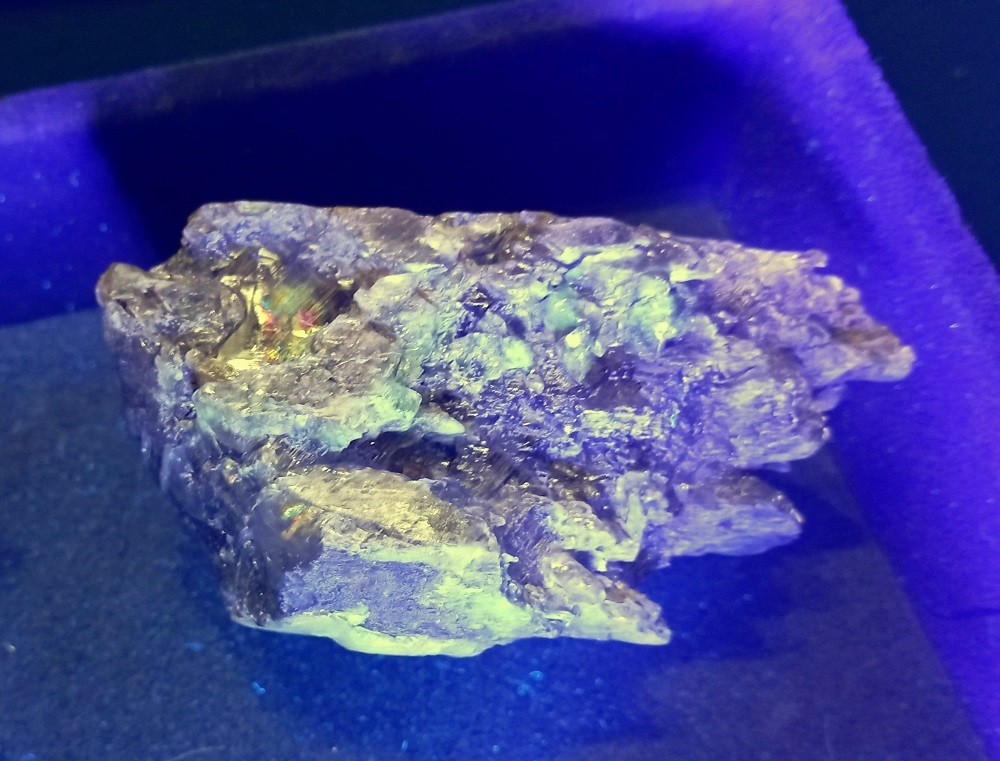

je viens de passer ma cueillette de cristaux de gypse des Corbières faite la semaine dernière aux UV longs ( curiosité oblige) et curieusement seuls 3 specimens sur un nombre certain ont réagi.
Ces trois ont été ramassés sur un petit secteur situé à 100 ou 200 m des autres ( qui ne réagissent pas du tout).
La fluorescence est bien verte mais pas sur la totalité des specimens , juste sur des petites zones comme on peut le voir sur les photos.
Sur le site : https://www.fluomin.org/fr/fiche.php?id=164
on peut lire : "Typical uranyl spectrum when green luminescence is present."
Avez vous des exemples autres et qu'en pensez vous ?
Merci d'avance

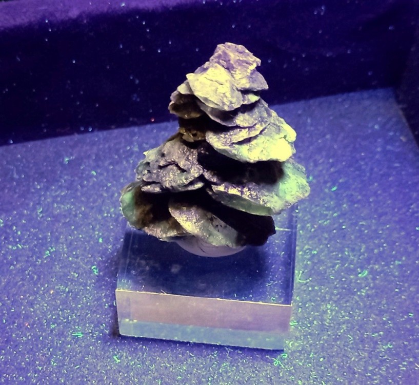

Pour le coup le sapin est illuminé !!!
Les zones où ça réagit sont elles situées là où il y a d'éventuels petits dégâts (abimé, facette rappée etc.)
Autrement sur le site on lit aussi :
Greenish-white and bluish fluorescence most probably due to organic impurities.
Et des "impuretés" ce n'est pas ce qui manque sur certains spécimens. :lunettessoleil:
PS : Doro doit bien t'avoir à l'oeil
Rien de tel aux endroits où cela réagit ... ( il n'est pas abimé mon sapin de Noël !)
De plus sur certains qui ont effectivement quelques mini dégâts , il ne se passe rien
Et par rapport aux photos, c'est plus "green" que "greenish_white" en réalité .
Il y a 18 heures, Aldebaran66 a dit :
D'accord avec @Aldebaran66 d'autant que le "vert" des ions uranyl en impuretés est normalement bien plus foncé
Hello
pas mal de gypse sont fluorescents verts aux UVL
c'est du aux impuretés organiques incluses dans le minéral, rien à voir avec la fluorescence des uranyles (vert flash)
si tu as de l'autunite en collec, jette un coup d'oeil  aux UVL c'est spectaculaire 🙂
Il y a 8 heures, Moondaka a dit :
Je confirme.
