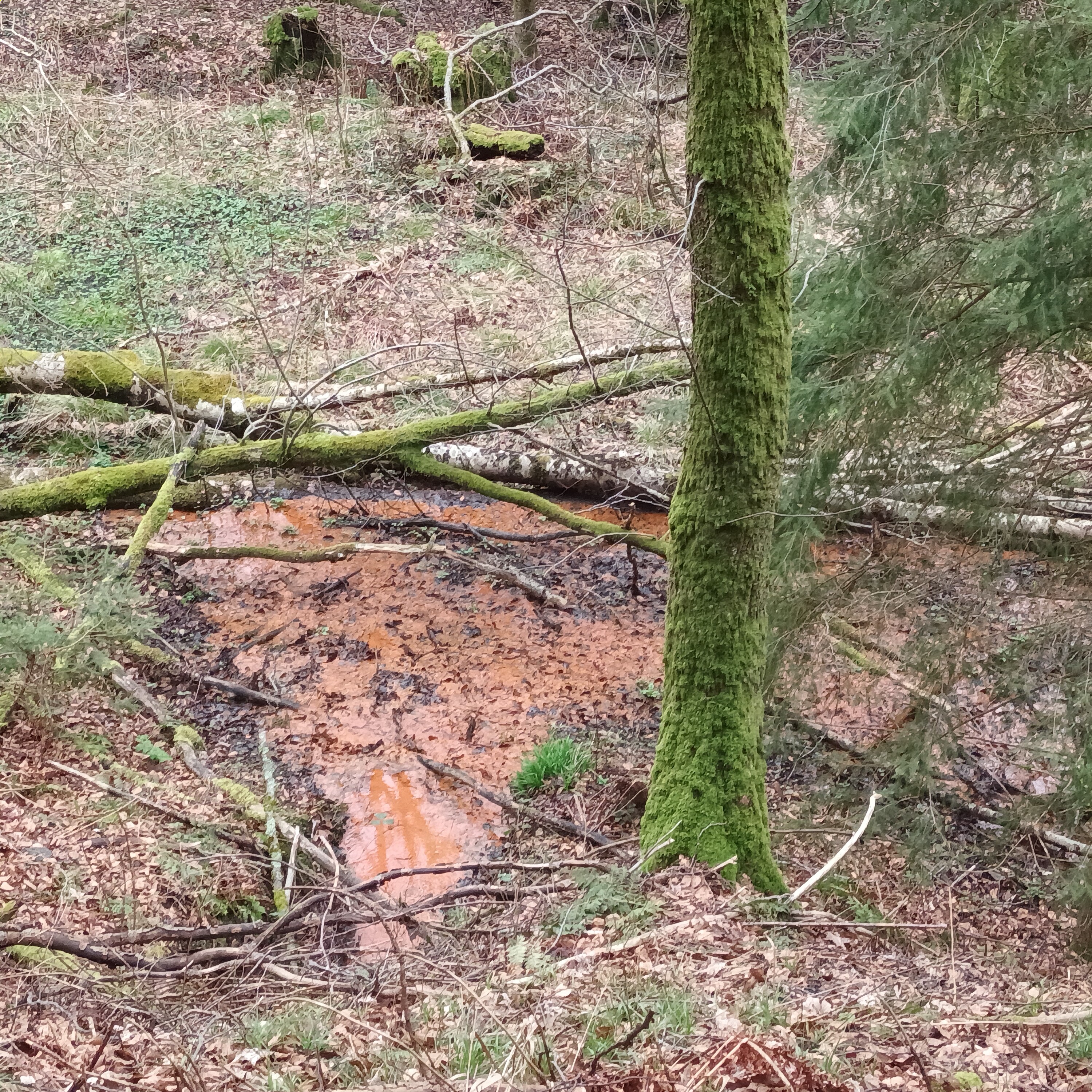

bonsoir,
j'aurai souhaité savoir si la couleur de l'eau d'une source peut servir d'indice quant à la présence de certains minéraux.
J'aurai pour exemple cette source que j'ai observé lors d'une balade du côté d'Urbeis en Alsace qui sort de la montagne avec une couleur rouille alors que l'eau du ruisseau dans lequel la source se jette est transparente.
La nature du sol sur le secteur est du micashiste. J'ai vu un reportage américain où il est dit que cette couleur de l'eau révèle la présence de pyrite, qu'en pensez-vous?
Faut pas chercher midi à quatorze heures...
C'est juste de l'eau chargée en fer dissous, dite ferrugineuse, et quand elle arrive à l'air libre le fer dissous s'oxyde et précipite.
C'est dû au fait que l'eau de pluie "acide" pénètre le sol, traverse des couches de roches chargées de fer, dissous le fer et le transporte.
Les sols schisteux et mica-schisteux sont TRÈS chargés en fer.
Voili, voilou.

Merci pour ta réponse. C'est la première fois que je vois ça et c'est surprenant car les autres sources du secteur sortent claires.
il y a 57 minutes, Goyo a dit :
Il suffit que l'eau traverse un "filon" ou "zone" plus ferreuse, que celle-ci forme une poche qui concentre le fer dissous, et l'eau ressort plus chargée.
Et après tout les eaux de deux sources proches ne viennent pas forcément du même endroit.

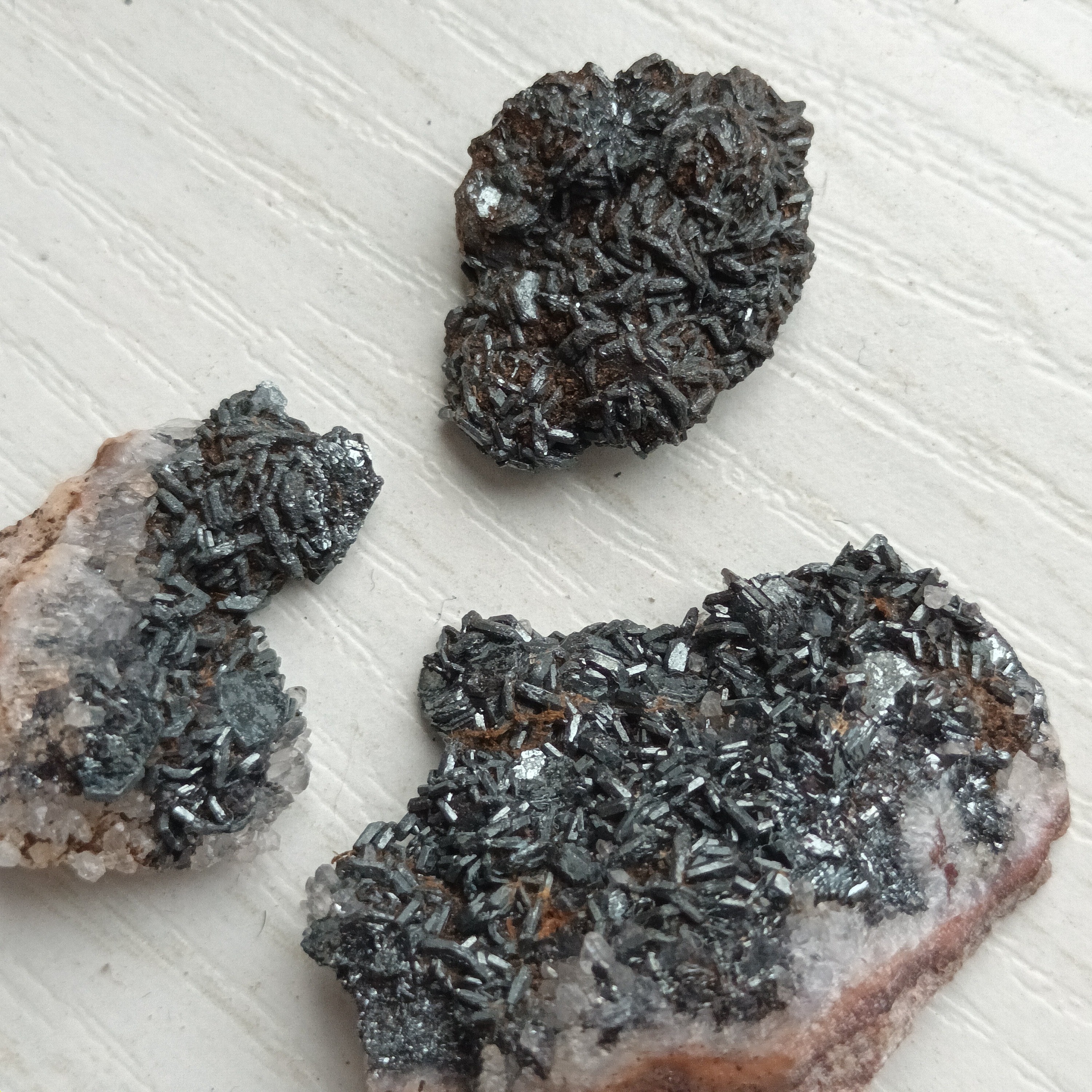

J’ai aussi prospecté du côté de SMAM,  j’ai fait une petite chalcopyrite (peut-on utiliser du HCl pour retirer la rouille?), pas mal de malachite, quelques fluos abîmées, de la pyromorphyte et beaucoup de bloc de hornblend ou actinote (je ne sais pas trop faire la différence ) sur lesquelles il y a de la sphalérite. Et si tu reviens dans le coin, j’ai prospecté du côté du Brezouard, j’ai fait quelques hématites, et enfin j’ai fait ma plus grosse fluo à Urbeis 2cm incolore ça fait plaisir.

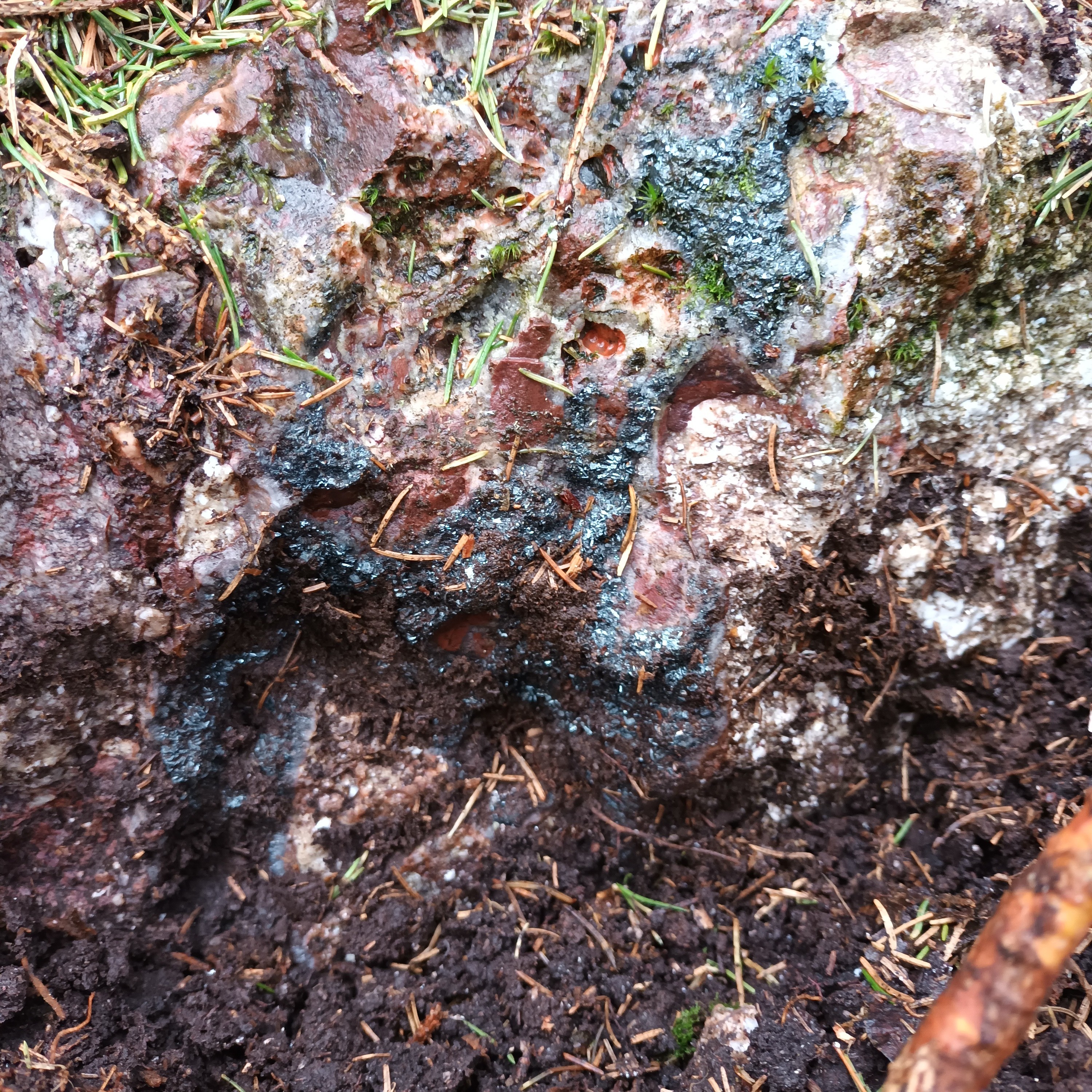

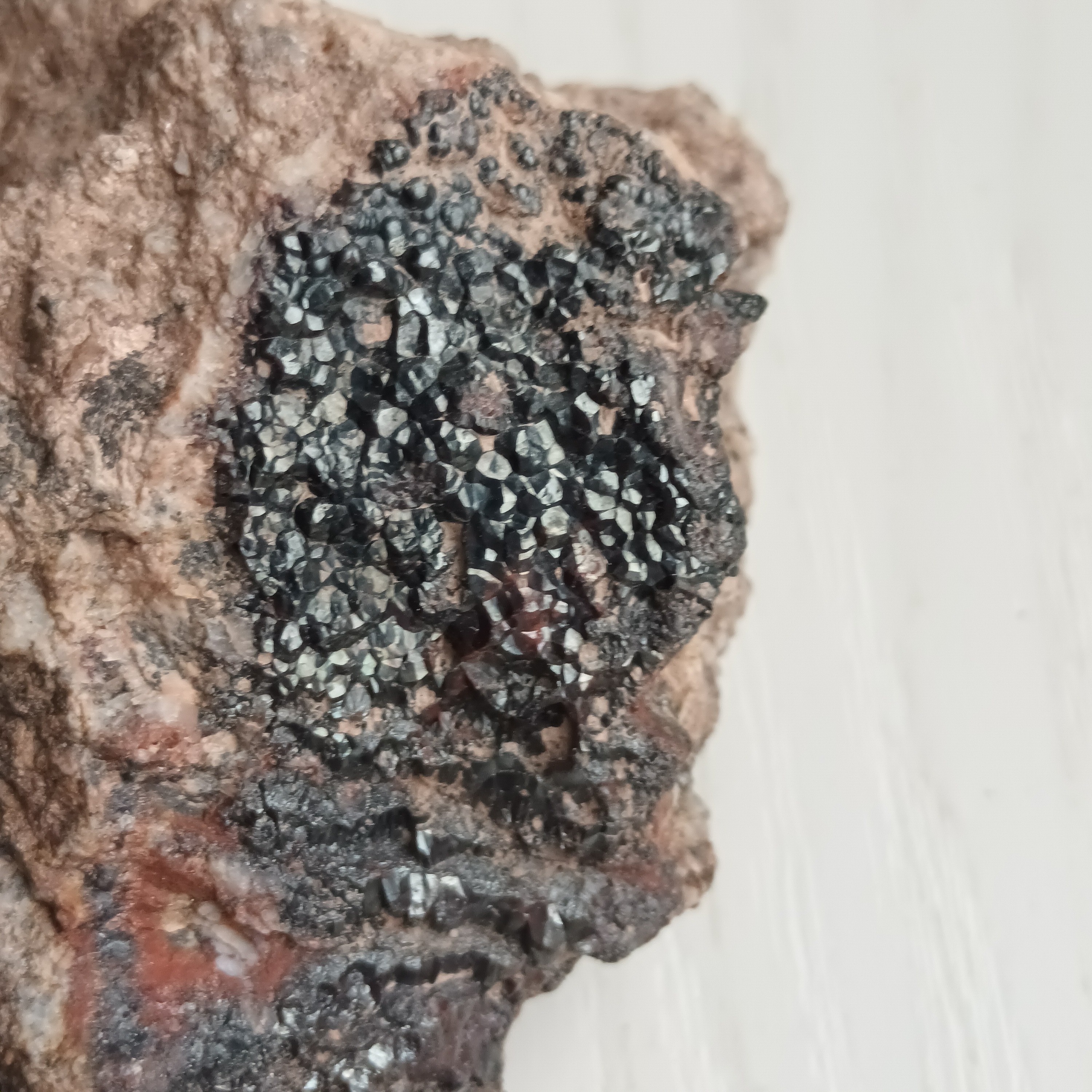

Je suis retourné au Brézouard prospecter et j'ai trouvé un joli filon d'hématite (+ de 50cm ) mais la roche est très dure à briser. Si tu repasses en alsace on pourra aller se le faire ;)
