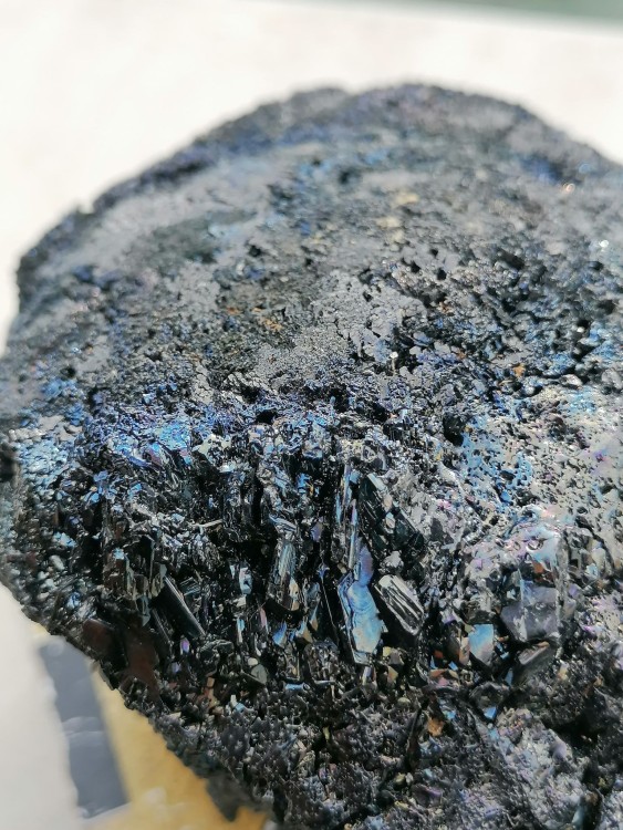

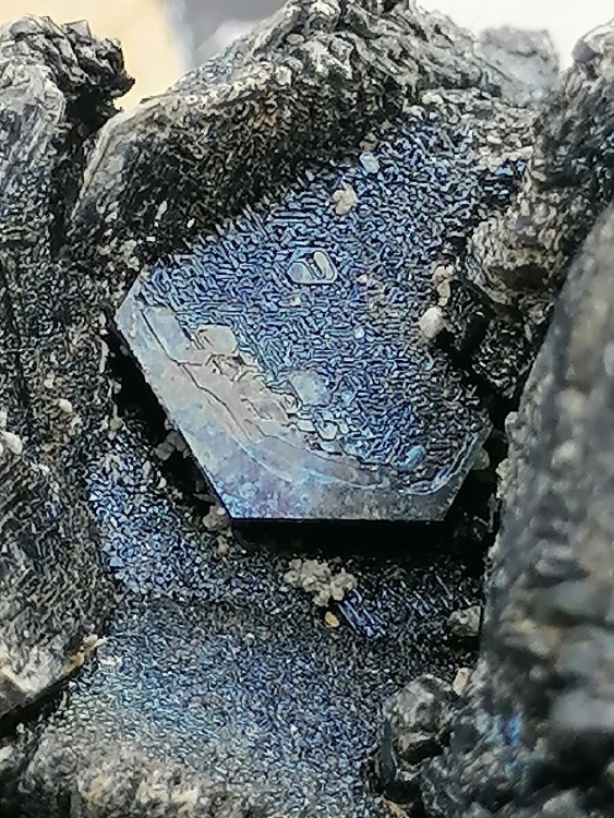

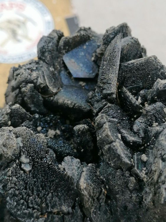

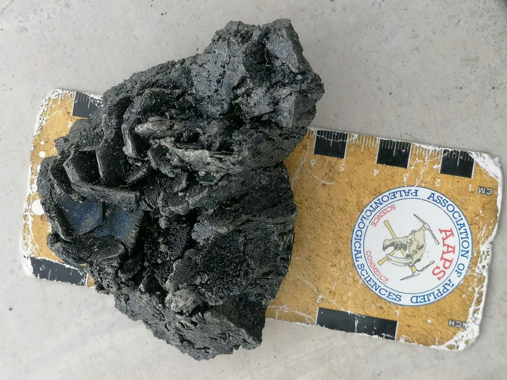

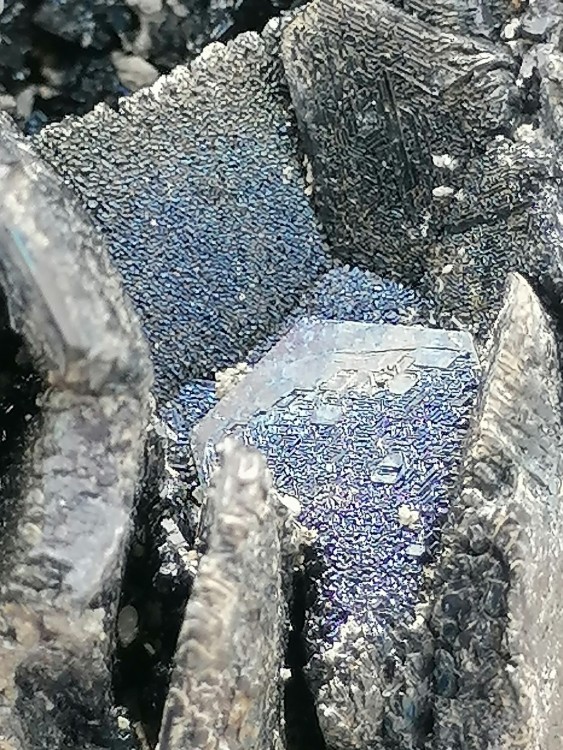

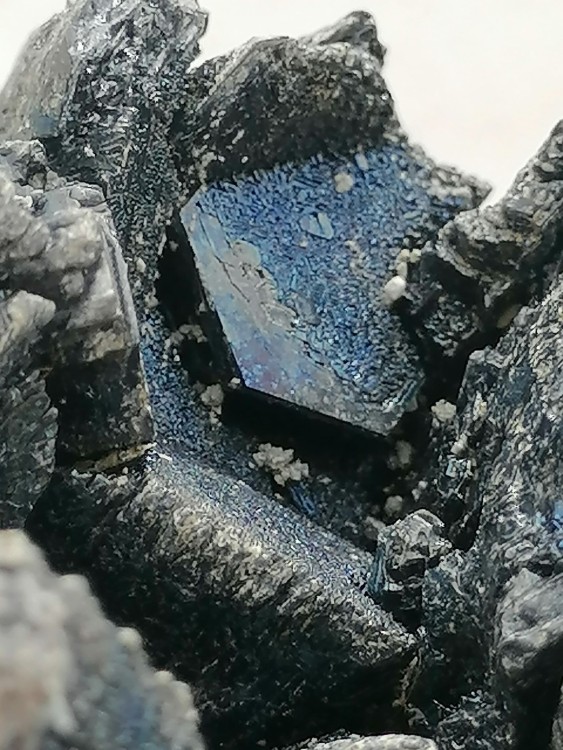

il y a 16 minutes, jojo38 a dit :
C'est du carborundum, artificiel. résidu de fonderie.
Cela a été jeté par quelqu'un, si vous l'avez trouvé au bord de l'Ardèche.
Tout a été dit !
Hello
ça pourrait être de l'hématite
cristaux effeuillés typiques, et ça arrive souvent que l'hématite soit bleue irisée, à regarder à la loupe ou à la bino il devrait y avoir de tout petits points rouges
sinon test de trace > rouge pour l'hématite
Non. Ce n'est pas de l'Hématite. L'ornementation des cristaux est caractéristique de certains carbures industriels à structure hexagonale, comme certains polytypes du carbure de silicium.
Le carbure de silicium est très dur (9-9,5 sur l'échelle de Mohs). Il raye donc le Quartz (dureté 7), la Topaze (dureté 8), et dans certains cas le Corindon (dureté 9).
Idem pour le carbure de bore. Dureté 9 pour le carbure de tungstène.
L'Hématite  (dureté 5-6) est rayée par le Quartz. Et sa trace est rouge comme indiqué par Moondaka.
Il y a 12 heures, mr42 a dit :
Pas vraiment, c'est du carbure de silicium. Ce n'est pas un résidu de fonderie mais un produit industriel.
Bonsoir mr42,
Quelle différence il y a entre le carborundum et le carbure de silicium?
Merci :hi:
il y a une heure, ackeric a dit :
en compar
houps ! en comparant les avis je pencherais pour du carbure de silicium merci a tous ,
il y a 51 minutes, jojo38 a dit :
Bonsoir mr42,
Merci :hi:
Fondamentalement, il n’y a pas de différence. Le problème vient plutôt du mot carborundum qui perpétue une erreur d’identification et qui fait référence au corindon alors qu’il n’y a rien de commun entre les deux composés SiC et Al2O3.
Quand le carbure de silicium a été synthétisé par Acheson vers 1890, le découvreur n’ a pas fait d’analyse chimique mais vu la dureté et le système cristallin, il a conclu que c’était du corindon (corundum en anglais) contenant du carbone. D’où le mot formé en anglais à partir de carbon et corundum.
Un bon exemple des pièges d’une détermination à partir de quelques tests.
https://hal.archives-ouvertes.fr/hal-01686436/document
C'est tout à fait ça mr42! C'est bien de donner cette précision.
Personnellement de préfère parler de carbure de silicium, l'autre dénomination étant très commerciale à mon goût.
Quand à le confondre avec l'hématite Moondaka c'est quasi impossible quand on l'a dans la main, vu la différence de densité...
Merci mr42,
Nous sommes bien d'accord, c'est la même chose.
Le nom est provient de l'Anglais et c'est le nom commercial.
Comme cela, ackeric suite à son choix, saura que finalement, c'est du pareil au même, les deux noms sont utilisés, suivant les personnes, cela m'arrive également.
Par contre, vous avez raison, sur mon erreur résidu de fonderie.
:hi:à plus....
