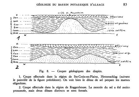

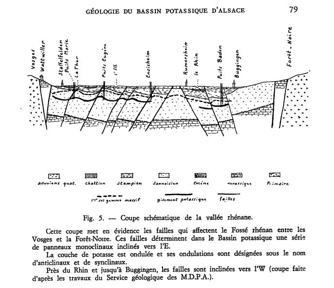

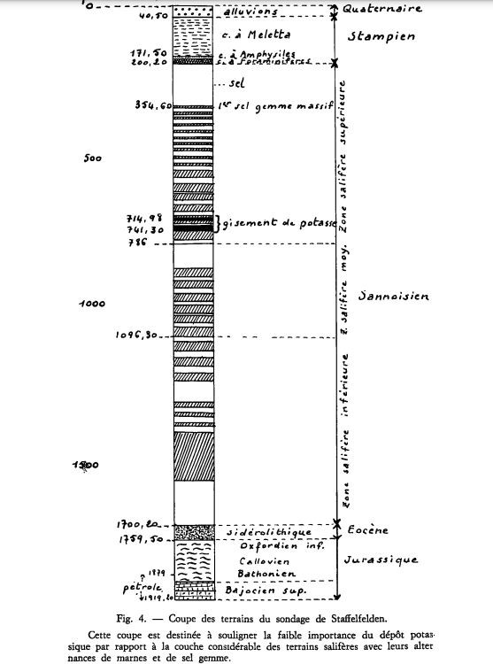

@lampote, avant de poursuivre il faut lire quelques documents :
Les mines de potasse d'Alsace http://geologie-alpine.ujf-grenoble.fr/articles/GA_1965__41__57_0.pdf
Voici des plans et des coupes issus de cet article:

excellente recherche. dans le bassin potassique d’Alsace  le sel apparait sous forme de dômes géants, dans les mines polonaises comme une gigantesque coulée qui monte avant de diffuser horizontalement. on est loin des mers qui s'évaporent.
bravo! l'origine des mines de sel prend une toute autre orientation. il reste à creuser comment le sel est arrivé jusqu'à ce niveau et si ce qui sera proposé pour le sel convient à la potasse nous aurons fait un pas de géant géologique.
je ne sais pas ce que tu veux dire.  Tu n'as sans doute pas compris, tu dis bassin potassique, mais l'article souligne la faible épaisseur des dépôts potassiques en rapport aux autres dépôts salifères.  D'un point de vue économique c'est le KCl qui était intéressant, d'un point de vue géologique, ce n'est pas grand chose par rapport à l'ensemble des dépôts salifères, mais c'est quand même intéressant pour l'explication génétique. Ensuite tu dis "le sel apparaît sous forme de dômes géants", non, les dômes sont postérieurs aux dépôts du sel qui se font quasi à l'horizontal, c'est ce que l'on nomme halocinèse. Dans les mines polonaises, plutôt que de l'extension comme dans celle d’Alsace, il y a de la compression. Et il y a aussi de l'halocinèse.
bravo! l'origine des mines de sel prend une toute autre orientation. ???? il reste à creuser comment le sel est arrivé jusqu'à ce niveau  ( pas besoin de creuser tu pourras trouver sur Terre des sels déposés dans des époques très anciennes qui affleurent, jettes un regard vers l'Iran, toujours l'halocinèse )et si ce qui sera proposé pour le sel convient à la potasse nous aurons fait un pas de géant géologique (un pas vers quoi?).

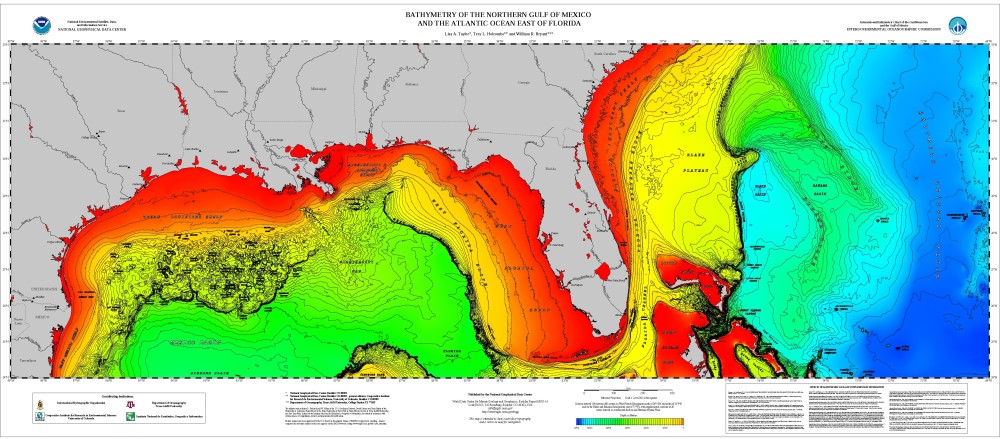

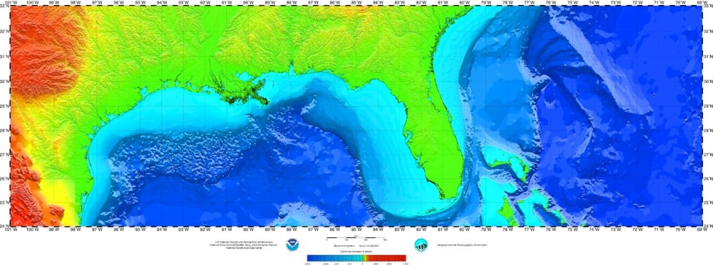

Pour ce qui est des dômes de sel et de leur distribution à grande échelle, une image assez parlante est celle de la bathymétrie du golfe du Mexique.
Dans cette région très bien connue des pétroliers américains (i.e. la Gulf Coast et la série culte Dallas...) le niveau salifère a dégénéré en une foule de dômes de sel qui forment des protubérances sous le fond marin. On ne les voit bien que sur la topographie du domaine marin profond, car sur la cote autour du delta du Mississippi les pustules sont recouvertes par les sédiments récents du plateau continental...
Avec une meilleure définition
Même si quand il est pris isolément un dôme de sel ne ressemble pas à une couche sédimentaire, la juxtaposition de tous ces dômes sur une grande surface montre bien (je crois) que c'est à l'échelle du bassin qu'il faut lire les relations stratigraphiques et que le sel est bel et bien une roche d'origine sédimentaire.
