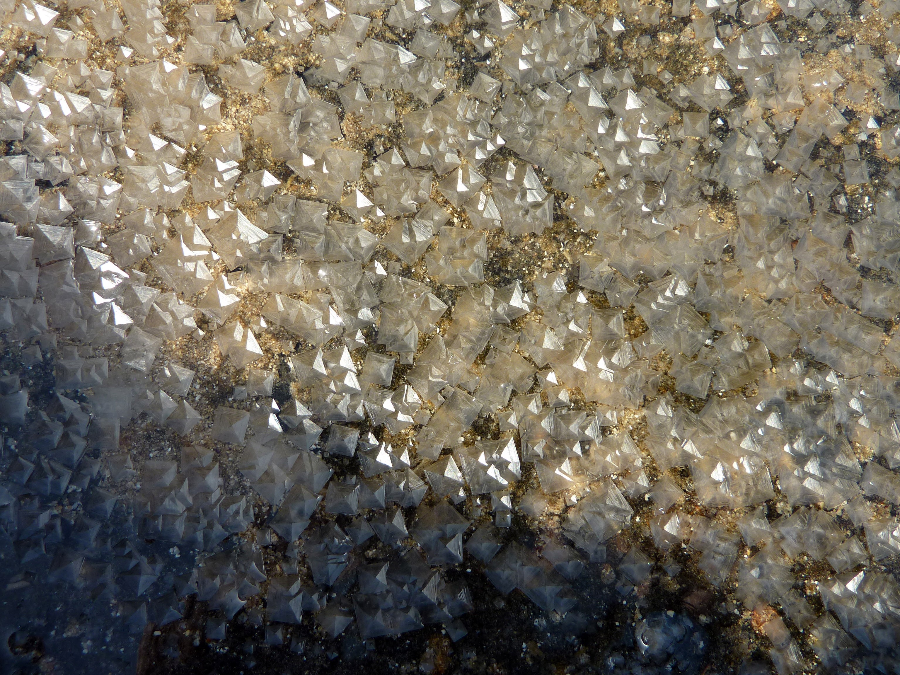

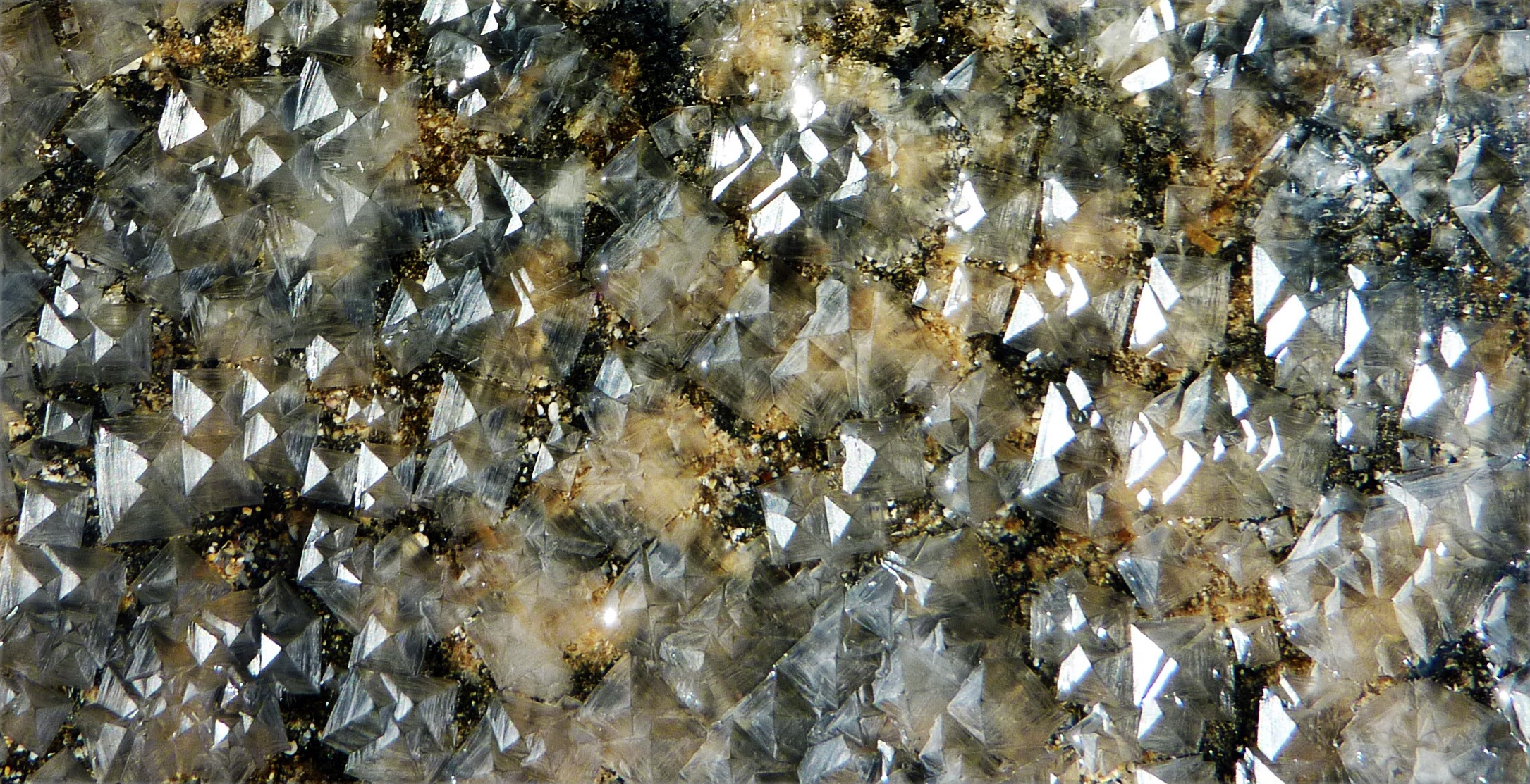

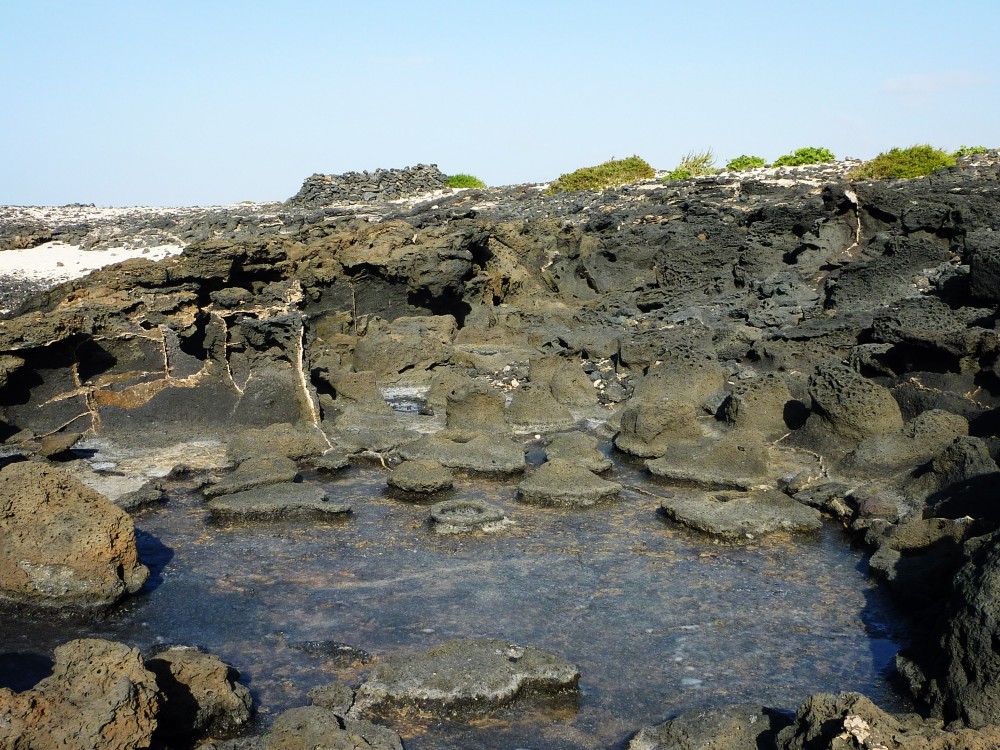

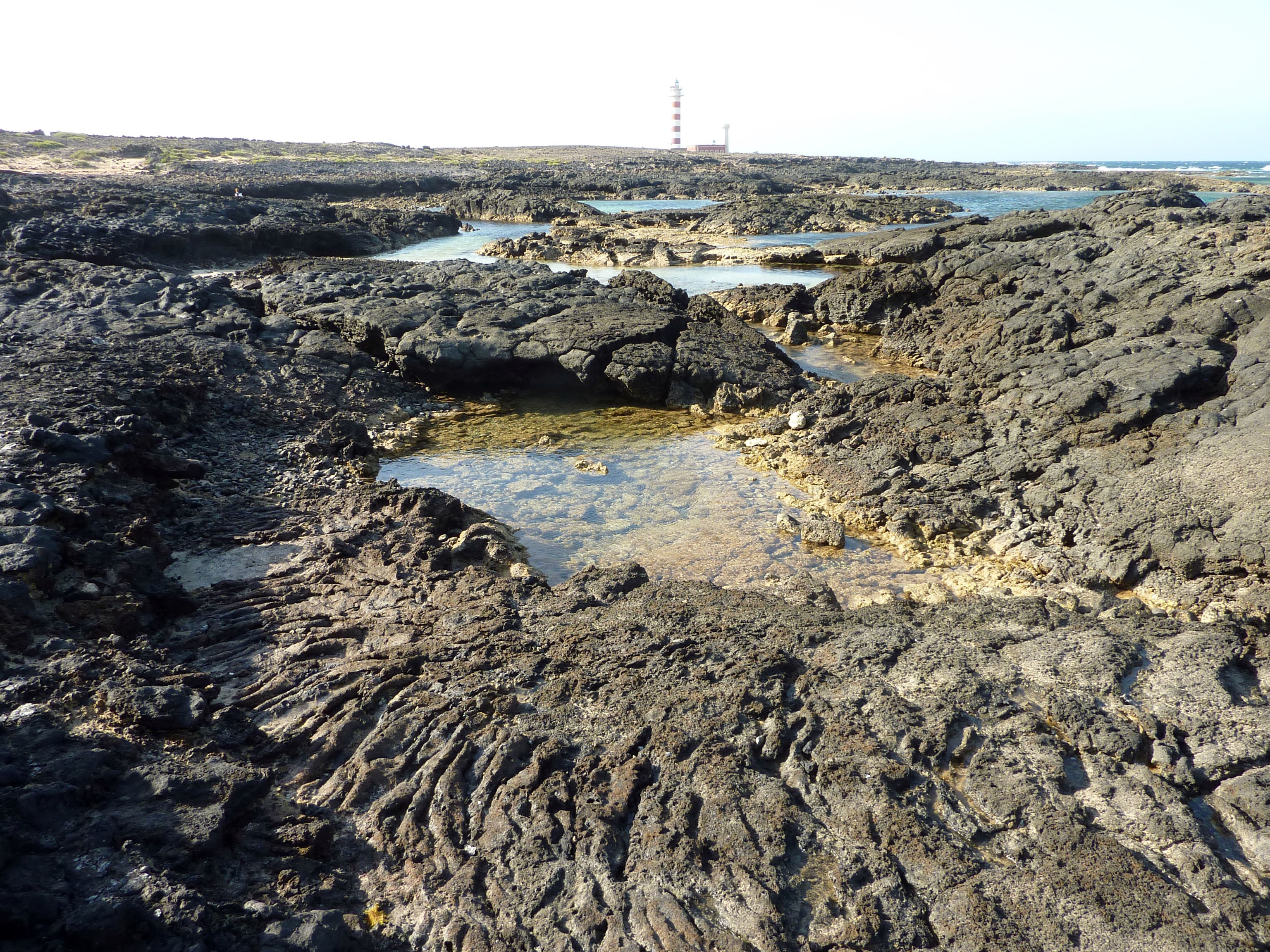

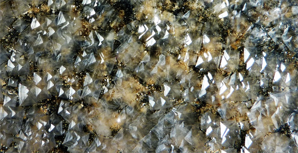

Kayou Posté(e) 17 mars 2022 Signaler Posté(e) 17 mars 2022 Trémies de sel qui flottent encore à la surface de l'eau, comme une coque de navire...pointe de la trémie vers le bas (Fuerteventura). Evaporation, formation d'un petit cristal cubique de sel qui flotte mais s'enfonce un peu dans l'eau, tout autour du cristal se forme une bordure de sel, ça s'enfonce un peu plus, et c'est ainsi, petit à petit, que se forme une trémie, qui finit par s'alourdir et couler (sous l'effet du poids, de l'agitation due au vent...). La fleur de sel, une forme cristalline de la halite (chlorure de sodium), lien avec les trémies et cubes de sel — Planet-Terre (ens-lyon.fr) Citer
le sablais Posté(e) 17 mars 2022 Signaler Posté(e) 17 mars 2022 Très belles illustrations kayou ! C'est où ? Pour la fleur de sel, c'est pour cela qu'il faut la cueillir chaque jour ; sinon elle coule. Citer
Kayou Posté(e) 17 mars 2022 Signaler Posté(e) 17 mars 2022 Salut Hervé On est autour du phare d'El Cotillo (phare Tostòn, que l'on voit sur la première photo), au nord-ouest de l'île de Fuerteventura (Canarias). Extrait du lien mentionné dans le message précédent: Lors de conditions météorologiques particulières, une forte évaporation permet la formation en surface d'une fine couche d'eau de mer sursaturée dans laquelle de fines plaquettes de sel peuvent se former. Ces plaquettes flottent à la surface du fait de tensions superficielles. Ces plaquettes sont soumises à leur poids, qui tend à les faire descendre dans la colonne d'eau, sont maintenues à la surface par les forces de tension superficielle, et baignent dans un milieu sursaturé en NaCl. Il apparaît que ces conditions (reproduites en laboratoire dans des expériences de cristallisation dans de minces films d'eau sursaturée) sont propices à la croissance cristalline par les bordures et les arêtes : la face supérieure est inaccessible car "à l'air libre" et la face inférieure est au contact d'eau un peu moins saturée). D'une plaquette, on passe donc à une plaquette entourée d'une bordure, formant une coupe tournée vers le haut. Cette coupe s'enfonce du fait de son poids mais est maintenue en surface du fait des tensions superficielles et de la flottabilité de l'édifice en construction, édifice qui peut cependant croître par les bords, d'où une forme pyramidale à quatre pans (les quatre côté du "cube" ou de la plaquette initiale) formant des marches d'escalier (croissance des parois par leur seul côté extérieur). Lorsque le poids des cristaux de fleur de sel devient trop important ou lorsque la pyramide se remplit d'eau (vaguelettes, pluie, augmentation de l'humidité de l'air en soirée...), les cristaux sédimentent au fond des bassins. Ils évoluent alors dans une saumure saturée (mais pas sursaturée comme en surface) jusqu'à la prochaine récolte du sel de fond : les pyramides servent alors de base à la cristallisation plus lente de la halite dans des conditions favorables au développement de cristaux cubiques "classiques". Citer

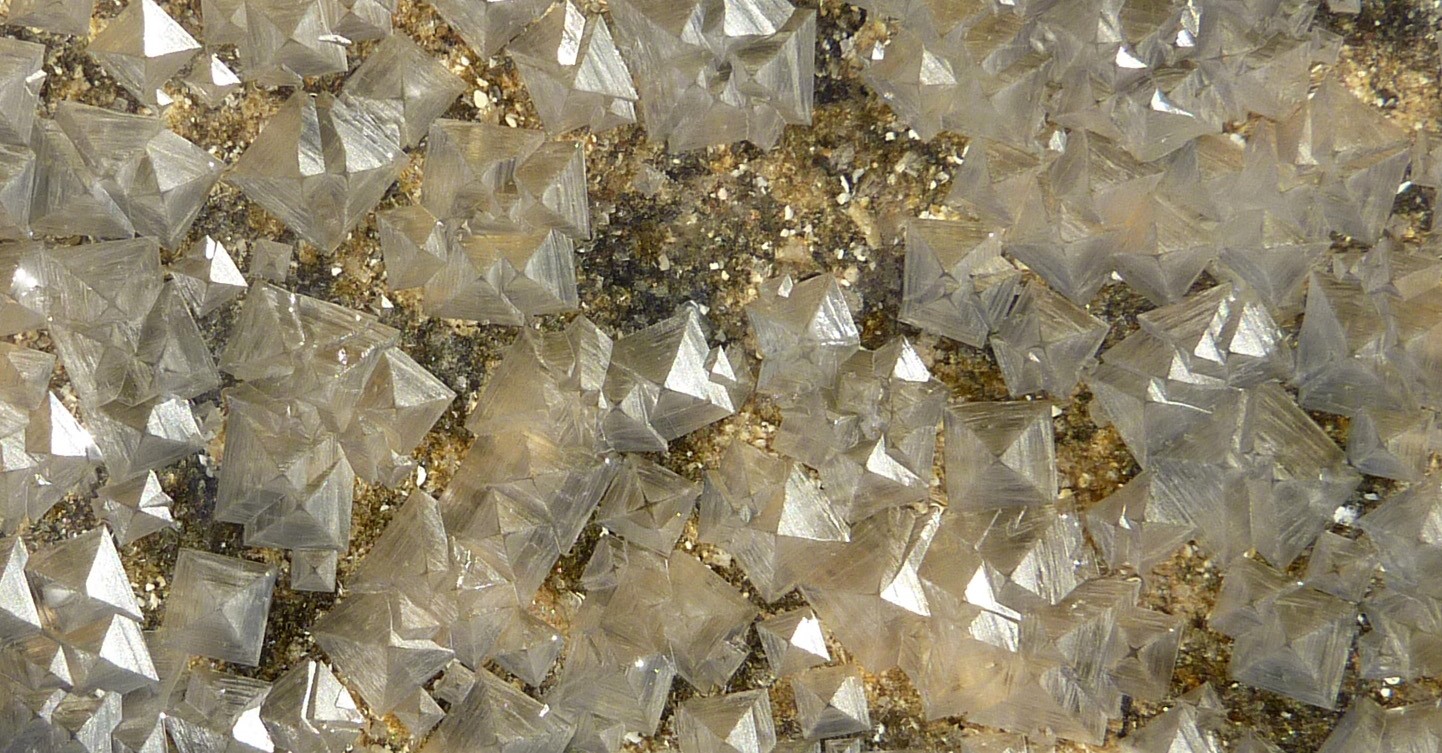

Kayou Posté(e) 19 mars 2022 Signaler Posté(e) 19 mars 2022 Trémies de sel qui flottent encore à la surface de l'eau, comme une coque de navire...pointe de la trémie vers le bas (Fuerteventura). Evaporation, formation d'un petit cristal cubique de sel qui flotte mais s'enfonce un peu dans l'eau, tout autour du cristal se forme une bordure de sel, ça s'enfonce un peu plus, et c'est ainsi, petit à petit, que se forme une trémie, qui finit par s'alourdir et couler (sous l'effet du poids, de l'agitation due au vent...). La fleur de sel, une forme cristalline de la halite (chlorure de sodium), lien avec les trémies et cubes de sel — Planet-Terre (ens-lyon.fr) Citer

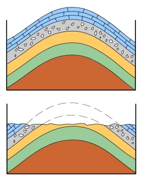

gaeldeploeg Posté(e) 3 avril 2022 Signaler Posté(e) 3 avril 2022 Il y a 13 heures, AMEDE a dit : Non, les dépôts de sel on très probablement été déformés par les Vosges, ce qui explique qu'une couche ancienne apparaisse à une altitude plus élevée que sa cadette. Regarde ça : https://www.le-comptoir-geologique.com/dome-de-sel-lexique.html Citer
