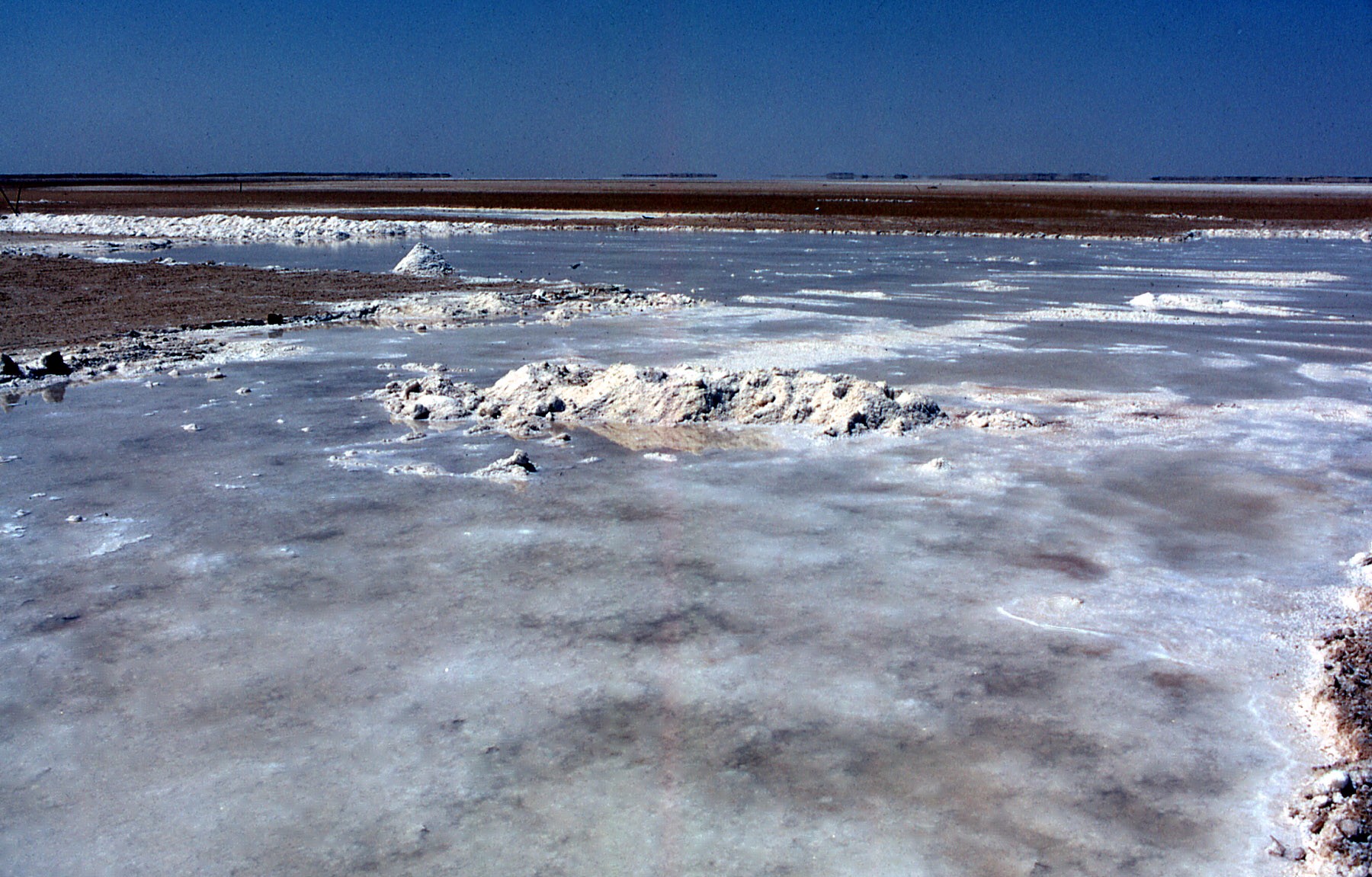

Kayou Posté(e) 14 mars 2022 Signaler Posté(e) 14 mars 2022 Bon, un chott n'est pas une mine... ou alors c'est une mine à ciel ouvert . Algérie, chott Melrhir: 6700 km2, 35 mètres sous le niveau de la mer... (un vieux projet visait à creuser un canal jusqu'à la méditerranée pour le remplir et créer un climat particulier: projet non réalisé) images de 1972 (diapos scannées) En Algérie il y a aussi le chott El Hodna, entre Batna et Constantine. Côté tunisien il y a le chott El Jerid . Citer
