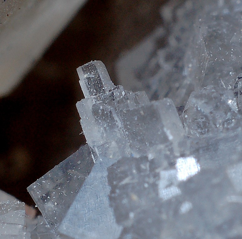

Mika: C'est du cube-octaedre ! c'est vachement visible sur le cristal en plein milieu de l'espece de ligne qui barre en deux ta piece. c'esu une forme intermediaire entre la cube et m'octaedre. Le gisement de fluo que j'exploite (enfin, ou j'ai pas mal bossé) sont du meme type. Si tu recherche un peu dans les post des fluo ou des dernieres trouvailles, tu en verra quelques unes que j'ai recolté. ce sont des fluos violettes foncées et certaines antozonites (noire) sur gangue quasiment blanche. Gisement de Foisches dans les Ardennes.

merci pour cette information mais le cristal en pointe au milieu de la pièce ? Meme si certaines faces du cubo-octaèdre étaient plus développées que d'autres, est-ce que sa peut faire une pointe comme sur la photo ?

Mika: la pointe, elle ne m'a pas suté aux yeux !!! :super: mais, le cibe octaedre, oui ! LOL
sinon, la pointe, he bien..... c'est etrange. Parfois, un cristal peut prendre de droles de formes s'il est gené, ou s'il y a des tentions lors de sa formation. C'ets certainement le cas ici.
