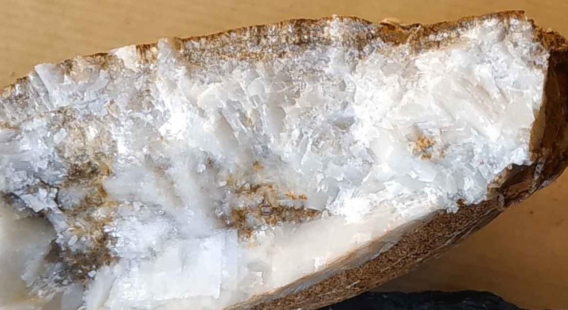

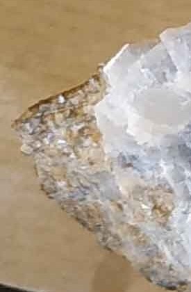

Merci, voici la cassure
pas de problèmes pour ca, c'est bien de la calcite

Quant aux tâches bleues, aucune idée, elles sont très petites, et le bleu est métallique

Voici des photos d'une cassure perpendiculaire à la première
Bonjour
Ces trois nouvelles photos permettent d'avancer:
- Le matériau rougeâtre tendre qui nous a intrigué au début du sujet n'est effectivement qu'une pellicule superficielle d'altération (la deuxième des trois photos ci-dessus le montre clairement).
- Le galet ne serait probablement pas un minerai de fer économiquement intéressant: la Calcite (plus éventuellement Dolomie) semble y prédominer largement, même en dehors du lacis de veines blanches.
- Mais il contient malgré tout des oxydes de fer hydratés ("Limonite", de couleur brun rouille, bien visible sur la première des trois photos ci-dessus), et peut-être également de la Sidérite (parties marron ou beige, ne tirant pas sur la couleur rouille). D'ailleurs, si l'on étudie très attentivement la première des trois photos ci-dessus, on y distingue d'assez nombreux losanges de couleur beige, marron ou marron rouille (certains d'entre eux présentant même un zonage de couleur, avec un coeur plus foncé et une enveloppe plus claire).  Ce sont peut être des sections de cristaux de Sidérite, en voie de limonitisation lorsqu'ils sont de couleur rouille.
Juste pour info, dans le sujet "Minéraux du Dauphiné" (page 283), j'ai posté un morceau d'un bloc trouvé en Val Saint-Hugon, dans le lit d'un torrent sec, qui présente comme votre galet une croûte superficielle d'oxydes de fer et un coeur beige. Le coeur est probablement constitué d'un mélange de Sidérite, de Dolomie et d'Ankérite microcristallines. La croûte d'oxyde est plus épaisse que sur votre galet; ce qui peut résulter d'une différence de structure et de teneur en fer, mais aussi du fait que ce bloc a beaucoup moins bougé que votre galet.
