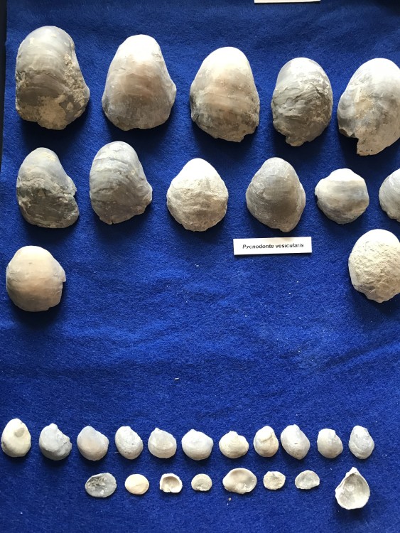

A la base de l'étage on trouve les petites huitres qui figurent au bas de la première image sous les pycnodontes.

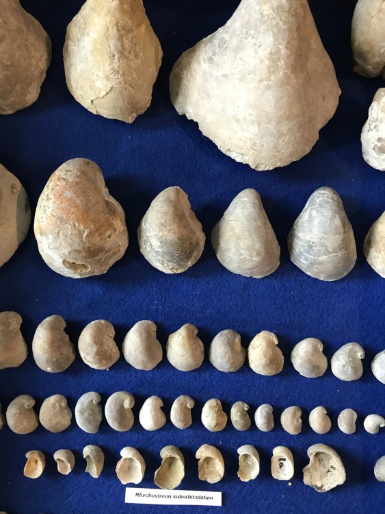

Je me demande si ce ne serait pas aussi des pycnodontes à l'instar des rhynchostreons figurés sur la deuxième photo, et qui  montreraient aussi une très grande variabilité de taille.

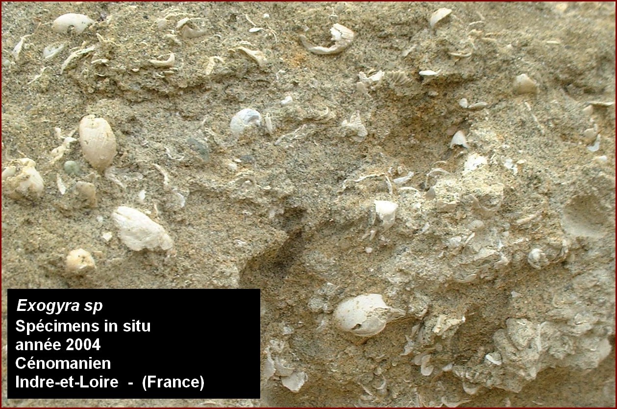

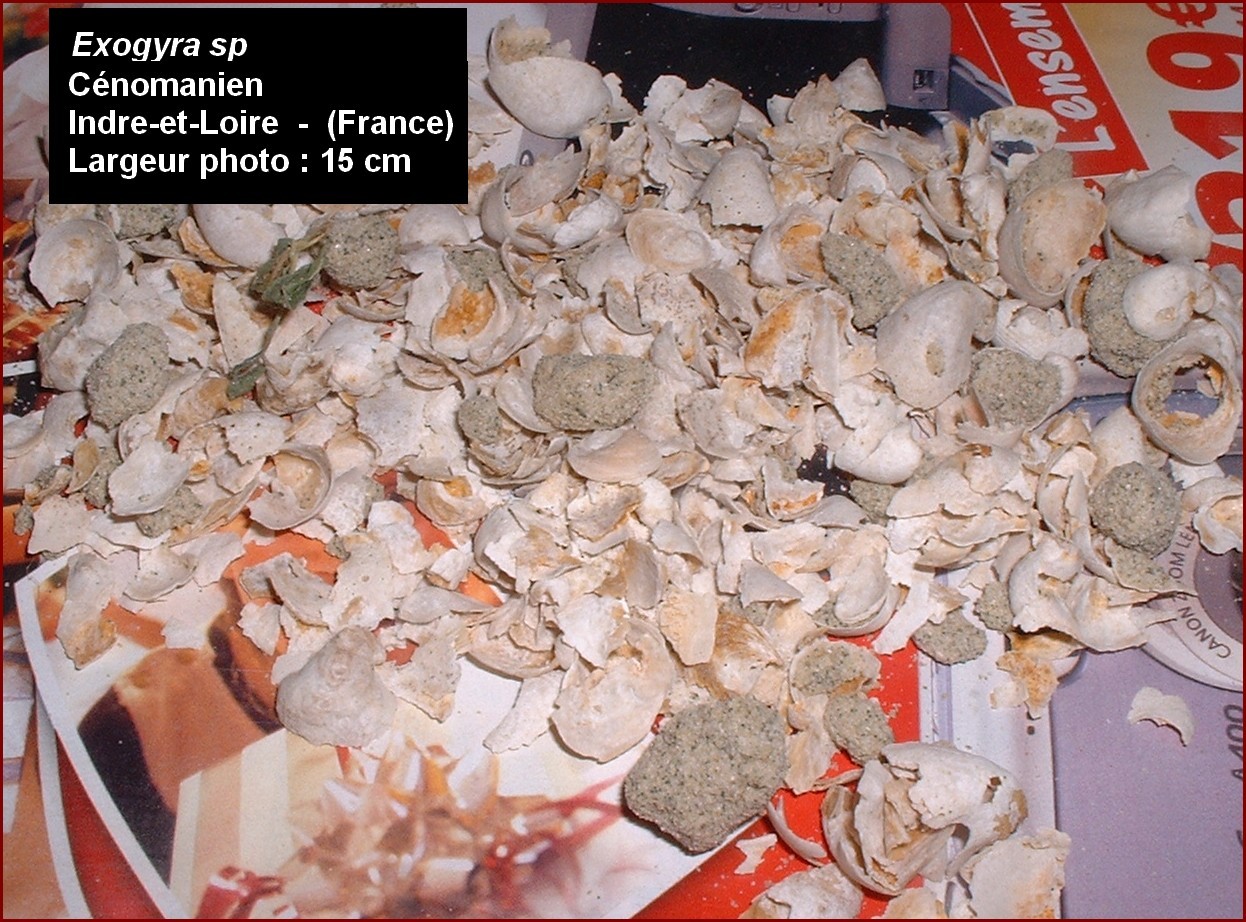

J'en ai personnellement rencontré un grand nombre dans le Cénomanien sableux du sud de Tours, elles forment un véritable "faluns" même si le terme n'est pas approprié/
Elles constitue la majorité du sédiment d'un niveau marin, riche en vertébrés marins (élasmobranches, poissons osseux, plus rarement des reptiles, ainsi que divers autres invertébrés, Brachiopodes et échinodermes).
Ces huîtres n'étant pour moi que très secondaire, je n'ai pas fait d'observations spécifiques dessus, cependant j'ai tout de même pris soin d'en récolter un peu pour garder une trace de ce qui constitue la majorité du sédiment, en plus du sable glauconieux, voir photo ci-dessous :

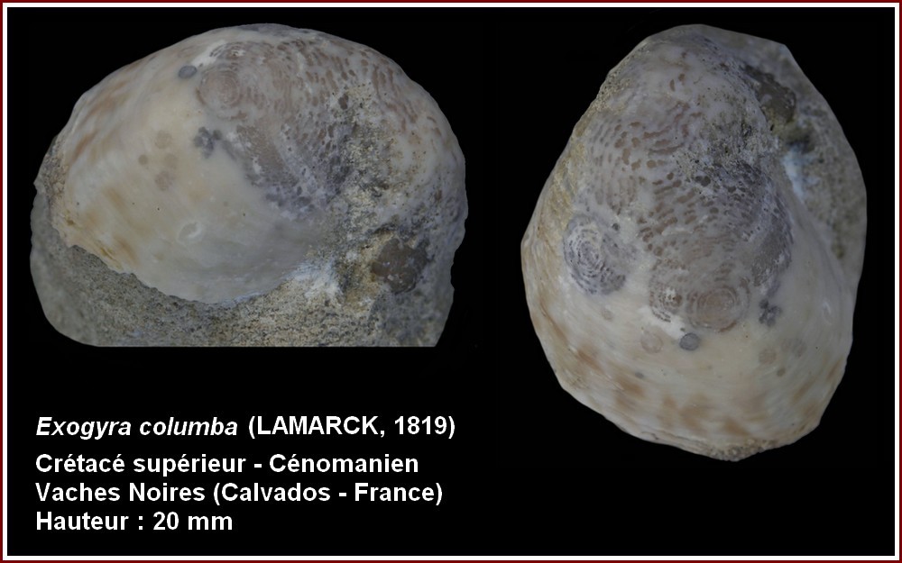

Mais également dans le Cénomanien, bloc sur la plage des falaises des Vaches Noires (Calvados - France)
Quand à la variation, personnellement je ne me suis pas penché dessus, mais il est vrai qu'il y a probablement une variabilité comme souvent chez les ostreidae fossiles et actuelles

Je pense toutefois que ce ne soient pas des exogyra.
Les Exogyra columba (=Rhynchostreon suborbiculatum) sont représentés sur la photo 2 en particulier la variété minor en bas de la collection. Elles sont bien reconnaissables à leur forme en chapeau phrygien. Ces huitres forment des faluns où elles sont effectivement très nombreuses.
Les petites huitres que je cherche à identifier ne présentent pas du tout cette forme. De plus elles ne forment pas de faluns et sont présentes en faible quantité dans les zones à plicatula auressensis.
Je continue mes investigations.
