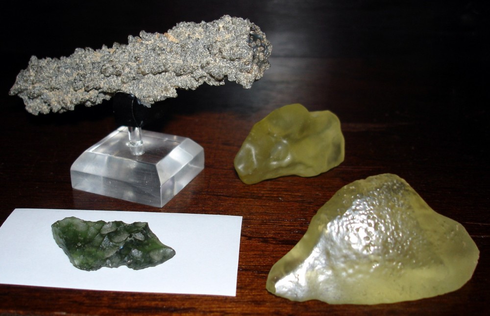

Tourberyl Posté(e) 26 novembre 2007 Signaler Posté(e) 26 novembre 2007 Coucou, Une Fulgurite, et 2 verres lybiques de la grande mer de sable (egypte) + 1 tectite A + Citer

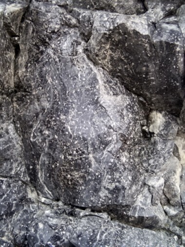

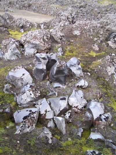

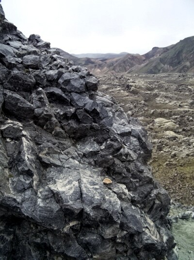

lomdumtblanc Posté(e) 26 novembre 2007 Signaler Posté(e) 26 novembre 2007 Quelques petites bricoles made in Islande Bloc d'obsidienne sur le flanc d'un ancien volcan sous-glaciaire (2-3 m3) à Landmannalaugar Gros plan (obsidienne tachetée) Citer
lomdumtblanc Posté(e) 26 novembre 2007 Signaler Posté(e) 26 novembre 2007 Et puis, une petite coulée de "lave basaltique obsidiennisée"... La même vue d'un peu plus haut (au niveau du bloc précédent en fait). Des fumerolles s'échappent encore au fond, sous le volcan rhyolitique rouge (date: environ 1700...) Citer
Andradite Posté(e) 27 novembre 2007 Signaler Posté(e) 27 novembre 2007 Et c'est dans quel coin de Gaïa cette - petite coulée de "lave basaltique obsidiennisée"... - ? Citer
lomdumtblanc Posté(e) 27 novembre 2007 Signaler Posté(e) 27 novembre 2007 Et c'est dans quel coin de Gaïa cette - petite coulée de "lave basaltique obsidiennisée"... - ? Hi! Hi! Toi aussi tu zappes des lignes... Quelques petites bricoles made in Islande Bloc d'obsidienne sur le flanc d'un ancien volcan sous-glaciaire (2-3 m3) à Landmannalaugar Sinon, ça te choque "lave basaltique obsidiennisée"? Une erreure peut être? Citer

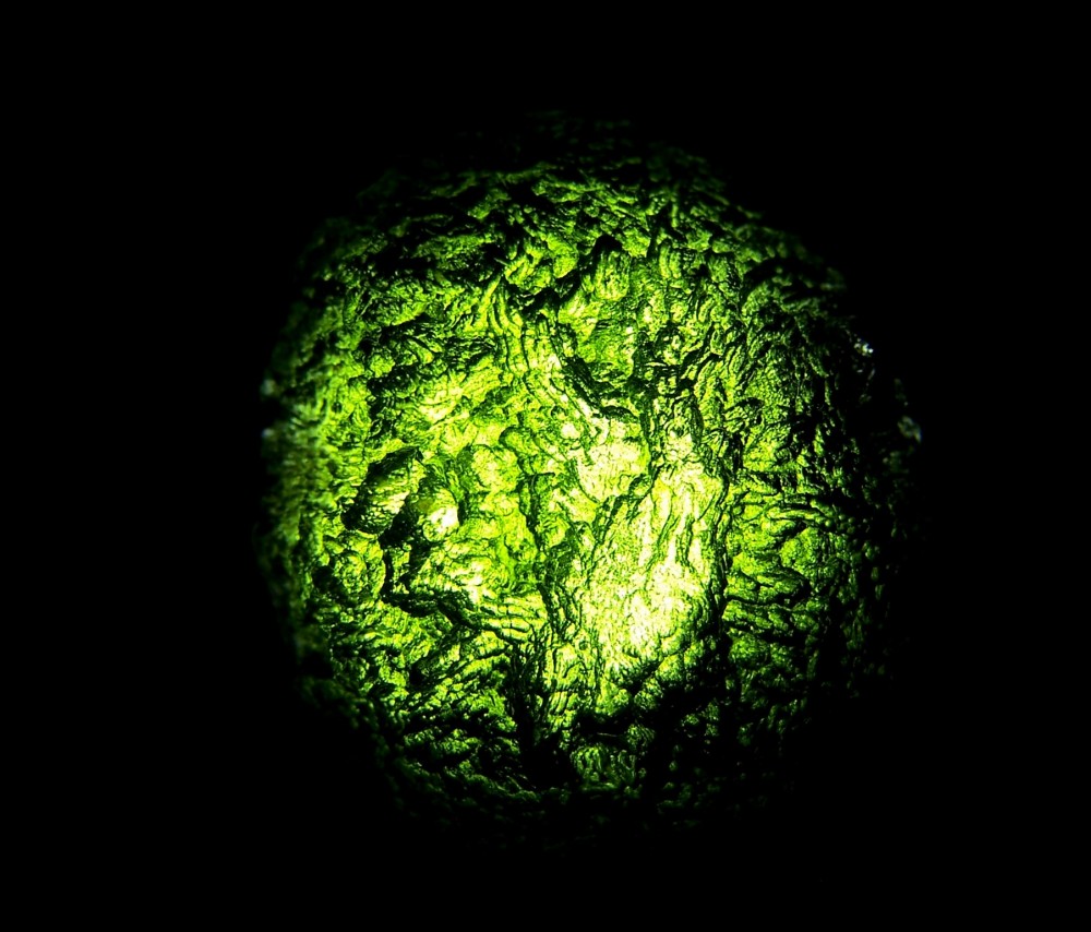

lomdumtblanc Posté(e) 27 novembre 2007 Signaler Posté(e) 27 novembre 2007 Une petite prise du vue originale d'une moldavite... (elle est posée sur ma frontale ) Citer
amph Posté(e) 28 novembre 2007 Signaler Posté(e) 28 novembre 2007 Très design comme photo, ca rend bien. Citer

Mecton Posté(e) 8 décembre 2007 Signaler Posté(e) 8 décembre 2007 Bonjour et tout d'abbord un grand merci de pour cet exposé superbement illustré; Une question subsiste quand à la mise en place de gisement d'obsidienne. Comment se forme t'elles au cours d'une éruption ? Y a t'il des eruption actuelles qui donnent des obsidienne ? Mais le problème est que dans geowiki il est dit qu'elles se forment par refroidissement rapide, cela soulève plusieurs probléme : -Pourquoi se refroidirait elles plus rapidement que n'importe qu'elle autre roche volcanique ? ( les laves qui se jettent dans l'eau refroidissent vites mais ne donnent pas d'obsdienne, non ? -Il existe de gros ensembles d'obsidienne( Bloc d'obsidienne sur le flanc d'un ancien volcan sous-glaciaire (2-3 m3) à Landmannalaugar) dont j'ai peine a imaginé que le coeur de l'ensemble se soit refroidit rapidement...On m'a raconté que c'était un histoire d'alcalins ( Na et K ) qui empéchait la polymérisation des cristaux mais j'ai pas tout saisi non plus .... Voila si vous avez des réponses ou hypothèses ça serait un grand plaisir car cela reste une véritable énigme pour moi . Citer

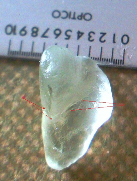

phénacite2 Posté(e) 30 janvier 2011 Signaler Posté(e) 30 janvier 2011 Bonsoir... Cela fait plusieurs années que je trouve du" verre"... roulé on va dire en colluvion sur les pentes des volcans du Velay.( une dizaine tout au plus) J'ai lu que l'oligoclase donnait du verre à une certaine température, mais je n'en ai jamais vu (introuvable sur le NET) Dernièrement, j'ai trouvé celui-ci : dureté supérieure ou égale au verre( raye le verre simple), densité 2.40( léger pour du verre)Il comporte( comme le montre la photo) des traces laissées par d'autres "solides" qui me font penser par exemple aux empreintes de baguettes d'amphiboles, très communes par ici sur d'autres minéraux. En fouinant , il est établi qu'il y a une polémique entre verre issu d'un impact de météorite et verre en relation avec le volcanisme... mais personnellement je ne vais pas m'en mêler ! Citer

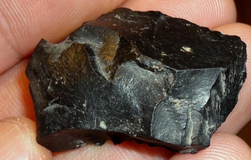

Nodarref Posté(e) 7 mars 2016 Signaler Posté(e) 7 mars 2016 Bonjour , voilà un sujet vraiment bien documenté et passionnant . Du coup , j'ai une question qui va sembler bien naïve . Dans les vallées de Tahiti , je ramasse des roches que je classe dans les obsidiennes . Elles sont noires , quand on les casse , les éclats sont tranchants et la cassure est conchoïdale sauf que la vitrification n'est pas aussi aboutie , elle sont moins brillantes et un peu moins noires . Dans ce cas , peut on encore parler d'obsidienne ? Merci pour vos éclaircissements . Citer
Nodarref Posté(e) 7 mars 2016 Signaler Posté(e) 7 mars 2016 Pour la comparaison , voici une autre photo avec en haut , deux éclats d'obsidiennes collectées à l'Ile de Pâques et en bas deux éclats de mon obsidienne de Tahiti . Citer
Lucailloux Posté(e) 8 mars 2016 Signaler Posté(e) 8 mars 2016 Intéressant, la cassure a l'air esquilleuse. Je pense à une recristallisation de silice de haute température (microcristalline). Donc non, ce ne serait plus un verre puisque non plus amorphe mais cristallisé. Citer
phénacite2 Posté(e) 8 mars 2016 Signaler Posté(e) 8 mars 2016 Ce n'est qu'un avis : basalte aphanitique. Un échantillon du Croustet. Citer
dorian. Posté(e) 8 mars 2016 Signaler Posté(e) 8 mars 2016 Ce n'est qu'un reflet où il est translucide ? Citer
Nodarref Posté(e) 9 mars 2016 Signaler Posté(e) 9 mars 2016 Bonjour , merci pour vos réponses qui m'ont bien éclairé . En fait , j'espérais une confirmation sur la nature de mes cailloux parce que je croyais avoir trouvé un truc un peu hors norme et j'ai omis de vous donner une information qui infirme de facto l'option obsidienne Comme quoi , il ne faut pas confondre ses désirs et la réalité minéralogique . Bref , je m'explique, certains de mes cailloux à cassure conchoïdale contiennent des cristaux d'haüyne et l'haüyne ne se forme que dans des laves sous saturées en silice si j'ai bien retenu de mes lectures studieuses donc voilà , il s'agit simplement d'un banal basalte à Haüyne . Citer
