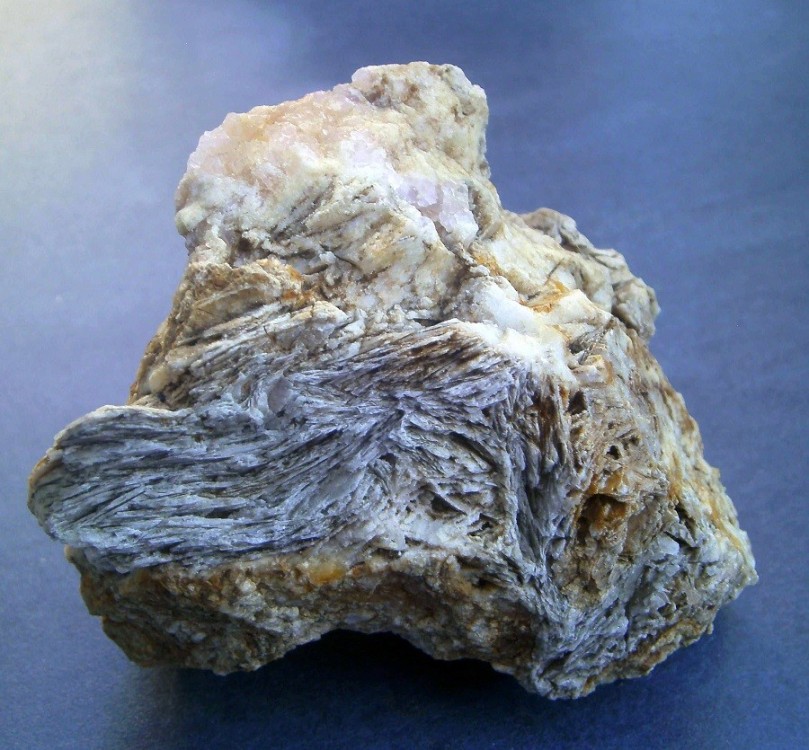

encore une nouvelle énigme pour moi sur ce morceau ( 9 cm environ)  trouvé dans l'espace du "filon" au Boulou , ce n'est pas la première fois que j'en rencontre mais celui ci est bien représentatif
Qu'est ce donc que cet amas grisâtre de lamelles superposées sous le quartz laiteux supportant la fluo ( couleur légèrement rosée pour celle ci). les lamelles ne se dissocient pas, sont cassantes
Raye bien le verre , aucune réaction au HCl  ni aux UV contrairement à la fluo .
merci d'avance

Oui, c'est aussi mon avis pour la Baryte... ;)
En revanche, il faudrait peut-être refaire le test de dureté car ça ne colle pas avec ce que nous indique @alex.tre : est-ce qu'il y a bien une rayure franche sur du verre ??
A+ :hi:
Pour moi pas barytine, quartz barré (ou haché): le quartz recouvre un autre minéral qui est ensuite dissolu : il ne reste plus que ses empreintes dans du quartz. C'est par exemple la gangue de base dans les filons plombo-argentifères du district de Pontgibaud (63). Après on confirmera ou infirmera en fonction du test de dureté de confirmation.
Oui, je comprends bien ce que tu veux dire @AMEDE, et j'y ai pensé aussi... ! ;)
Mais si Quartz barré, cela veut dire que c'est le résultat de la contre-empreinte d'un minéral disparu (la Baryte dans ce cas là), or peut-on dire ici qu'il s'agit d'une périmorphose de Quartz après disparition de la Baryte ?? C'est juste une question que je me pose... :debousole: !
Bon on verra en fonction du test comme tu dis, et en fonction de l'avis des pros... :super: !
A+ :hi:
il y a 18 minutes, MICA87 a dit :
Après ce n'est pas forcément le résultat de la dissolution de baryte, ça peux aussi être un carbonate mal formé.
Et bien je reviens vers vous avec un peu de retard , désolé (petite forme en ce moment) , j'ai bien quelques specimens qui comportent de la baryte , mais je viens de ressayer avec un autre bloc , cela raye franchement le verre, on voit bien les lamelles sur ce cliché. Selon l'orientation, les faces des lamelles brillent bien.
