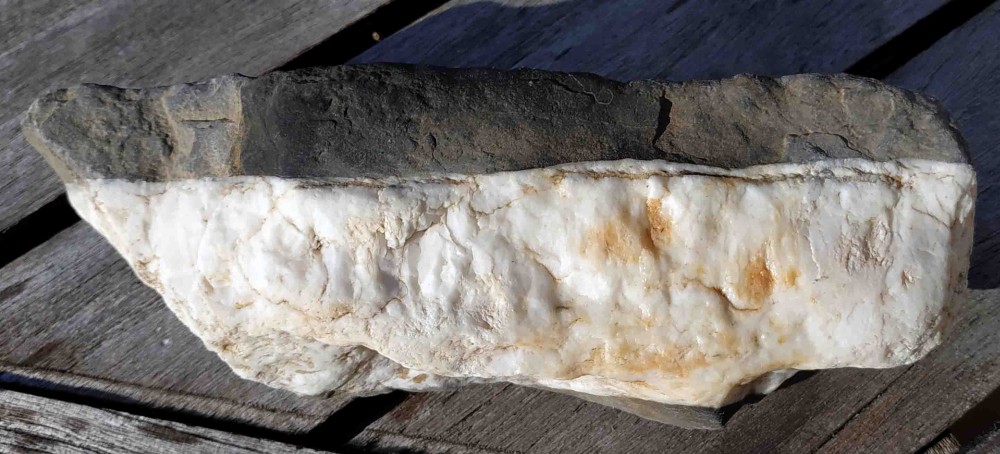

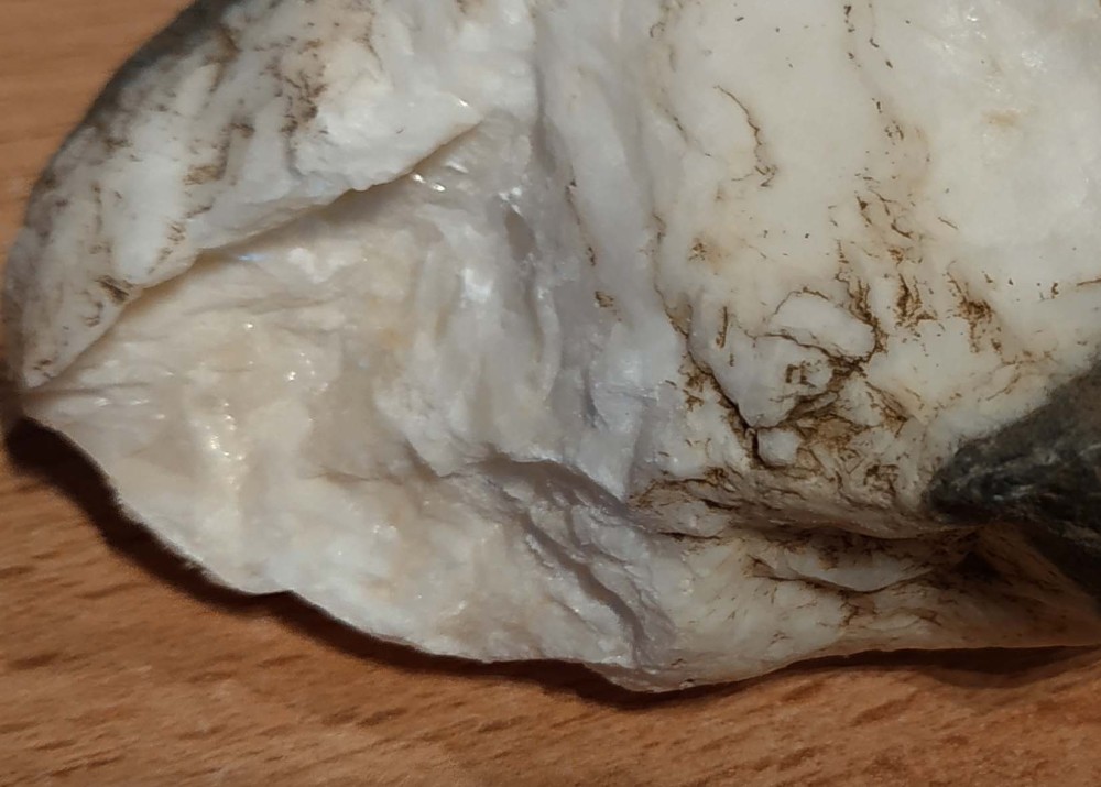

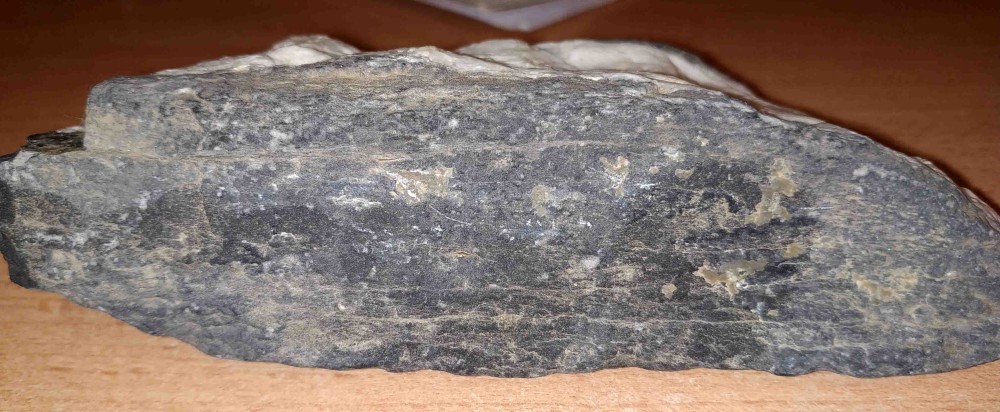

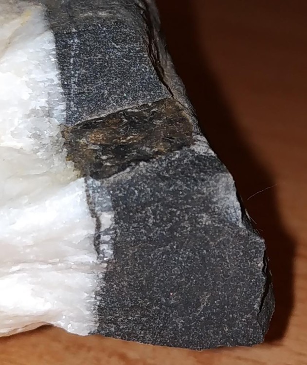

Pourriez-vous m’aider à identifier ces deux minéraux ?
Densité : 2,71
La dureté de la partie noire est 3, rayée par une pièce en cuivre
Pour la partie blanche environ 5, raye légèrement une vitre mais pas un bocal
Effervescence importante à l’acide chlorique (10%) sur la partie noire et la partie blanche
Pas attiré par un aimant et ne dévie pas une boussole
Trouvé en France dans les Alpes, dans le massif de la Chartreuse
Merci
Il y a 4 heures, AMEDE a dit :
C'est chouette de voir les test fait sans qu'on les demande, sinon, c'est une calcite massive sur du calcaire argileux (d'où la couleur grisâtre).
Bonjour, et merci de votre réponse. Que veut dire massive ?
il y a une heure, le sablais a dit :
oui, la rayure légère du verre est sans doute due à de micro restes de quartz
Bonjour, je vous remercie pour votre réponse. Cette calcite avec un peu de quartz a t'elle un nom ?
Il y a 5 heures, Gérard38 a dit :
Sans cristaux.
Non, en l'occurrence dire juste calcite, le quartz étant probablement présent sous forme de grains de sable.
