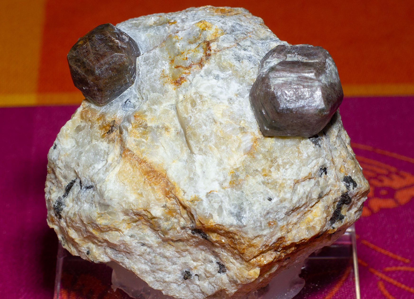

grenat66 Posté(e) 15 septembre 2022 Signaler Posté(e) 15 septembre 2022 Le 03/08/2022 à 13:36, Aldebaran66 a dit : Attendez que je fasse analyser la pièce avec les 2 grenats qui ont changé de couleur Salut Seb Où en es-tu concernant cette analyse ? Depuis cette fameuse découverte, j'y pense régulièrement mais les questions que nous avons posées aux spécialistes sur ce sujet n'ont jamais obtenu de réponses très claires. Les résultats de l'analyse devraient permettre de faire avancer le sujet... ou peut-être même d'expliquer le phénomène. Citer
phoscorite Posté(e) 15 septembre 2022 Signaler Posté(e) 15 septembre 2022 Bonjour à tous Je ne sais pas quel est le type d'analyse qu'attend Seb, mais je vois deux éléments qui aideraient à comprendre. - un échantillon dans lequel la transformation est incomplète : il n'y a guère de doute que ce soit du grenat transformé, mais on ne sait pas quel grenat exactement : plutôt almandin-pyrope (métamorphique) de la série de Canaveilles ou plutôt almandin-spessartite (des pegmatites) - d'autres transformations hydrothermales du même tonneau dans les roches avoisinantes, en particulier des muscovitites "savonnettes" rapportées par G. Guitard. Citer
Aldebaran66 Posté(e) 15 septembre 2022 Signaler Posté(e) 15 septembre 2022 Il y a 6 heures, grenat66 a dit : Salut Seb Où en es-tu concernant cette analyse ? Depuis cette fameuse découverte, j'y pense régulièrement mais les questions que nous avons posées aux spécialistes sur ce sujet n'ont jamais obtenu de réponses très claires. Les résultats de l'analyse devraient permettre de faire avancer le sujet... ou peut-être même d'expliquer le phénomène. Salut Mauricio. Je n'ai pas encore demandé au MNHN d'analyser ces grenats... mais tu peux appeler ou mailer qui tu sais pour demander (N°59 de l'inventaire). Je demanderai possiblement dans les semaines à venir car je pense tenter une ultime fois (déjà dit 3 fois...) de mettre la main sur un nouveau spécimen dans les environs car pas d'autorisation dans le mur en partie effondré. J'avais repéré de la gangue assez similaire dans la garrigue à coté mais les blocs sont tout sauf frais, oxydés et pas mal couverts de lichens. Il va falloir donc casser du pavés en série pour espérer trouver quelque chose de similaire et faire constater la différence de couleur/brillance, avant, pendant et après. Donc on verra ça bientôt car dans l'immédiat c'est toujours du 30° à l'ombre, la nuit la température ne chute pas vraiment depuis des mois donc ça ramollit pas mal à force, sans compter les innombrables piqures de moustiques-moucherons car tu sais bien qu'ils m'adorent et ça ne m'étonnerait pas que ça flingue le système immunitaire quand c'est intensif et dans la durée. Il y a 5 heures, phoscorite a dit : Bonjour à tous Je ne sais pas quel est le type d'analyse qu'attend Seb, mais je vois deux éléments qui aideraient à comprendre. - un échantillon dans lequel la transformation est incomplète : il n'y a guère de doute que ce soit du grenat transformé, mais on ne sait pas quel grenat exactement : plutôt almandin-pyrope (métamorphique) de la série de Canaveilles ou plutôt almandin-spessartite (des pegmatites) - d'autres transformations hydrothermales du même tonneau dans les roches avoisinantes, en particulier des muscovitites "savonnettes" rapportées par G. Guitard. Salut Daniel, Alex m'a dit pour le message privé (sur la pseudo) laissé il y a quelques jours, tu n'as pas eu de réponse car j'avais déjà supprimé le message. Étrange comme système d'ailleurs. Voici une pièce avec 2 grenats (1,6 et 1,8cm) sur pegmatite qui ont sacrément changé de couleur, marron à gauche et légèrement rosé à droite alors que définitivement pourpre à l'origine... Citer
Aldebaran66 Posté(e) 30 décembre 2022 Signaler Posté(e) 30 décembre 2022 Les 2 grenats ci dessus devraient être analysés dans les semaines à venir afin de tenter d'y voir plus clair sur ce changement de couleur drastique qui s'est produit en 2 semaines. Affaire à suivre Citer
Aldebaran66 Posté(e) 7 février 2023 Signaler Posté(e) 7 février 2023 Observations suite à l'analyse en attendant le potentiel compte rendu PDF. "Alors les analyses chimique (MEB-EDS) ne montrent aucune anomalie sauf un très léger enrichissement, même pas statiquement valable pour être sincère, en aluminium et magnésium par rapport à une analyse de l'almandin que donc pourrait faire penser à une couche très fine et vraiment superficielle, probablement quelque centaine de nanomètre d'épaisseur, de chlorite. Cette couche très fine pourrait s'altérer rapidement à l'atmosphère et rendre l'échantillon opaque .... mais je n'y crois pas trop! Un autre phénomène, qui me parait plus plausible, est le fait que la surface de certains de ces grenats soit métamicte à cause de la présence de certaines phases qui contiennent des éléments radioactifs. En effet dans la matrice de l'échantillon 59 les oxydes montrent une très légère radioactivité (vraiment faible) mais qui pourrait être la cause du phénomène métamicte de la couche superficielle de certains cristaux de grenat. Cet couche de surface dont le réseau cristallin est totalement ou partiellement désorganisé sous l'action de la radioactivité, pourrait en effet faire que, après quelque heure à la lumière du soleil et/ou artificielle, cette couche change de couleur, cet effet est plutôt commun. Le phénomène métamicte pourrait bien expliquer pourquoi que certains cristaux changent de couleur et d'autres pas - ce en contacte avec des oxydes "radioactifs" oui et les autres non Mis à part ça je ne voit pas d'autres causes possible." Note perso : le passage "cet effet est plutôt commun." m'interroge... commun dans le cas de grenats ou concernant certains minéraux bien plus spécifiques ? Citer

Aldebaran66 Posté(e) 7 février 2023 Signaler Posté(e) 7 février 2023 Je me suis peut être mal exprimé. Quand nous avons soumis il y a quelques années, avec grenat66 ce problème de changement de couleur très rapide, les membres du forum qui participaient alors à la discussion semblaient incrédules face à ce cas tout comme 2 spécialistes/chercheurs reconnus à qui nous avons évoqué la chose. Je lis aujourd'hui, suite à l'analyse, l'explication donnée par un autre spécialiste que ce phénomène de métamicte en serait probablement la cause ET que cela est désigné comme un effet "commun" ça m'interroge. Si c'est si commun pourquoi cette hypothèse n'a pas alors été évoquée immédiatement à l'époque... plutôt que de répondre "on a jamais vu ça / bizarre votre truc / nettoyage avec un traitement particulier ?" etc. Ce pourquoi je me demande si ce phénomène rencontré plus ou moins rarement agit particulièrement sur certains minéraux spécifiques MAIS quasiment jamais sur les grenats, auquel cas ça serait une vraie curiosité. Citer

Aldebaran66 Posté(e) 7 février 2023 Signaler Posté(e) 7 février 2023 Merci bien du retour zunyite, il me semble qu'a l'époque tu étais le seul a mentionner un possible effet lié à la radioactivité (non mesurée) du secteur. Que penses tu de ce passage : (en gras) Métamicte : Ce terme désigne l'état d'un minéral dont le réseau cristallin est totalement ou partiellement désorganisé sous l'action des radiations émises par les atomes d'uranium ou de thorium qu'il contient. Cette désorganisation entraîne des modifications de couleurs (quartz fumé, fluorine antozonite, etc...) et peut conduire à un état amorphe avec acquisition d'une isotropie chez certains minéraux (bétafite, fergusonite, zircon, etc...). Les minéraux métamictes peuvent parfois retrouver leur état initial par simple chauffage. Ce phénomène reste mal compris et semble indépendant des teneurs en éléments radioactifs. En effet, des minéraux contenant moins de 0,5% d'éléments radioactifs peuvent devenir métamictes, tandis que des minéraux hautement radioactifs conservent leur structure cristalline intacte ; cet apparent paradoxe serait dû aux liaisons fortement ioniques des minéraux très radioactifs qui assureraient une remise en ordre rapide des dégats causés par l'irradiation. Quant au compte rendu PDF des analyses, c'est ballot car je viens d'avoir comme retour "désolé mais j'ai fais des analyses ponctuelles de reconnaissance donc je n'ai pas enregistré les fichiers" Résultat, on est pas plus avancé, je lâche l'affaire, j'aurais essayé Citer
Aldebaran66 Posté(e) 7 février 2023 Signaler Posté(e) 7 février 2023 Voila ce que ça m'inspire tout ça. Citer
zunyite Posté(e) 7 février 2023 Signaler Posté(e) 7 février 2023 il y a une heure, Aldebaran66 a dit : Merci bien du retour zunyite, il me semble qu'a l'époque tu étais le seul a mentionner un possible effet lié à la radioactivité (non mesurée) du secteur. Que penses tu de ce passage : (en gras) Métamicte : Ce terme désigne l'état d'un minéral dont le réseau cristallin est totalement ou partiellement désorganisé sous l'action des radiations émises par les atomes d'uranium ou de thorium qu'il contient. Cette désorganisation entraîne des modifications de couleurs (quartz fumé, fluorine antozonite, etc...) et peut conduire à un état amorphe avec acquisition d'une isotropie chez certains minéraux (bétafite, fergusonite, zircon, etc...). Les minéraux métamictes peuvent parfois retrouver leur état initial par simple chauffage. Ce phénomène reste mal compris et semble indépendant des teneurs en éléments radioactifs. En effet, des minéraux contenant moins de 0,5% d'éléments radioactifs peuvent devenir métamictes, tandis que des minéraux hautement radioactifs conservent leur structure cristalline intacte ; cet apparent paradoxe serait dû aux liaisons fortement ioniques des minéraux très radioactifs qui assureraient une remise en ordre rapide des dégats causés par l'irradiation. Quant au compte rendu PDF des analyses, c'est ballot car je viens d'avoir comme retour "désolé mais j'ai fais des analyses ponctuelles de reconnaissance donc je n'ai pas enregistré les fichiers" Résultat, on est pas plus avancé, je lâche l'affaire, j'aurais essayé effectivement , il faut que la part radio active soit faible et dépend, beaucoup , de la chimie du minéral : certains sont plus sensibles que d'autres ! on peut voir des quartz avec des grains d'uraninite inclus mais incolores ! (chaméane) Citer
