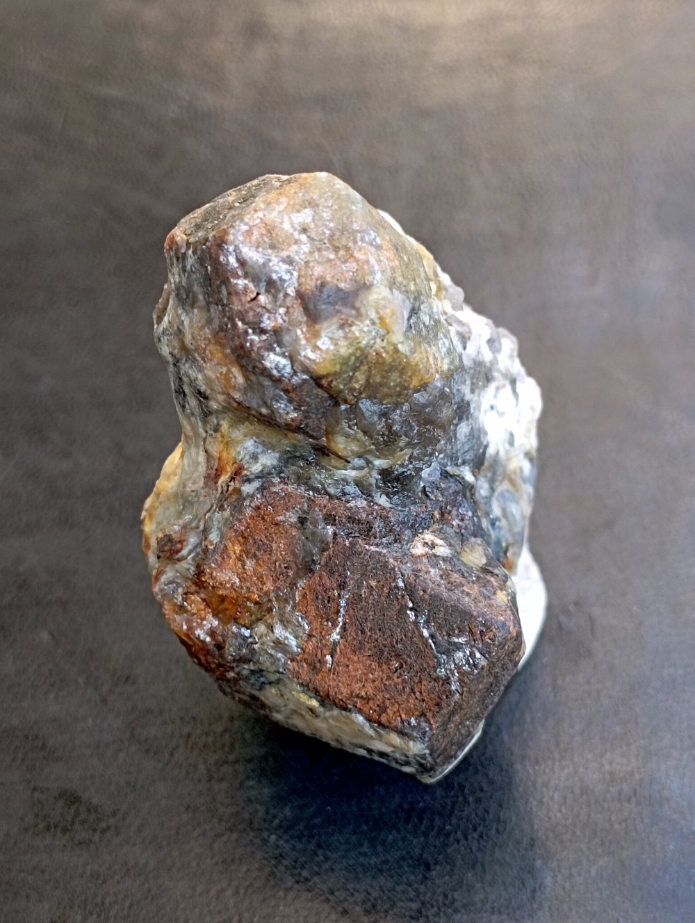

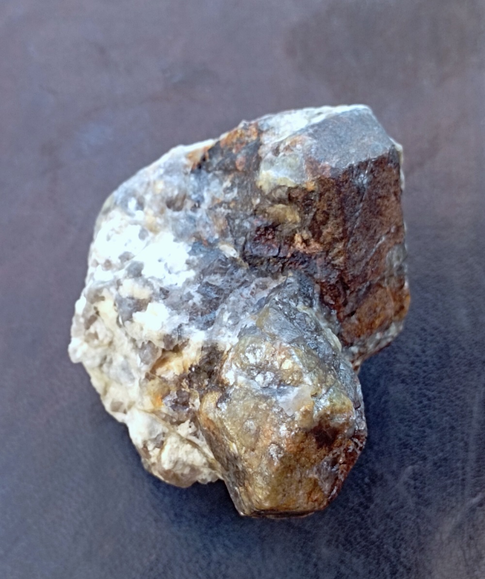

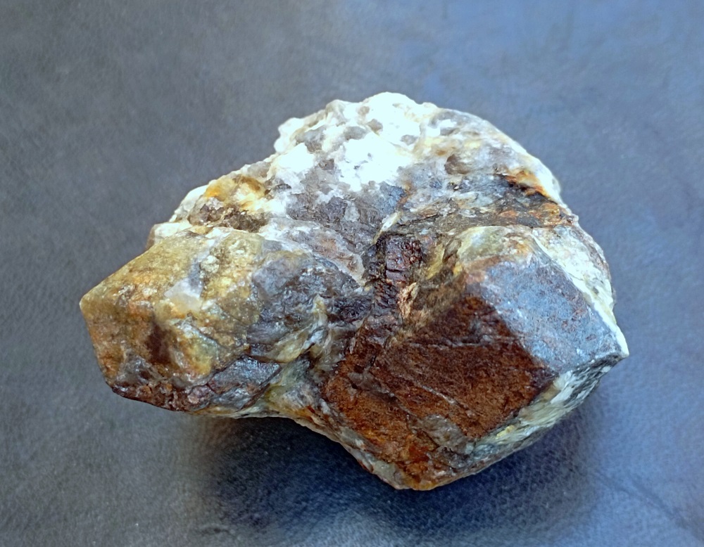

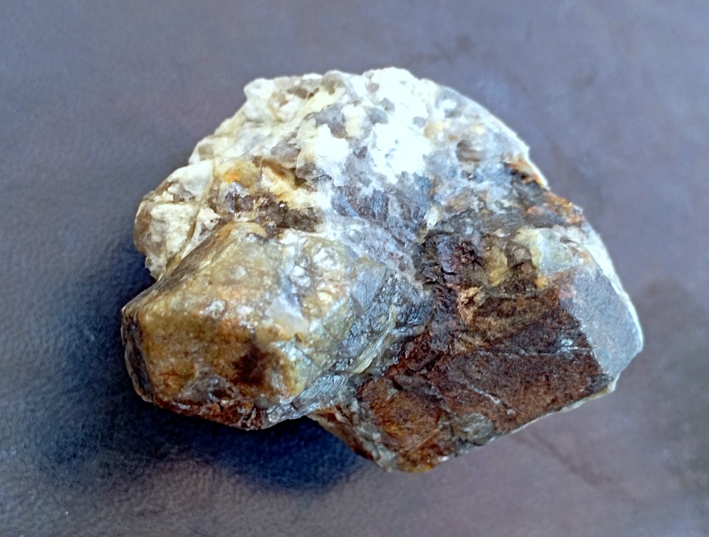

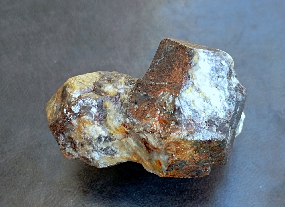

Je reviens car en fouillant dans ma petite réserve pas totalement nettoyée, j'ai trouvé un petit bloc comportant deux grenats, un bien pierreux rouge marron de prés de 37 mm presqu'accolé  à un plutôt verdasson de 27 mm ! Je vais essayer de faire des photos pour que ce soit plus parlant  on est donc pas à quelques décimètres mais à quelques millimètres dans ce cas précis
ça y est , j'ai fait du mieux que je pouvais ! ( il paraît que l'on peut toujours faire mieux!)
voici donc cette heureuse combinaison, ce n'est pas la beauté du siècle mais pour le coup cela fait encore avancer le schmilblick
5 photos prises à la lumière du jour sous différents angles  ( le fond est vert foncé pour montrer que je ne "tire" pas sur le vert )

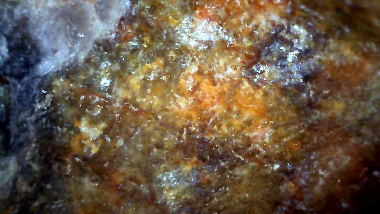

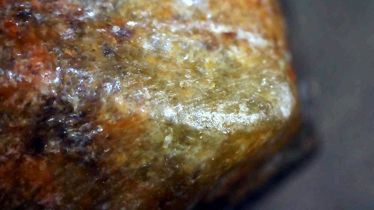

En fait cet impression de jaune vient du mélange de deux couleurs me semble t il , en gros plan on distingue nettement les zones rougeâtres des verdâtres !
par contre les flèches indiquent effectivement des plaquages de muscovite, on les retrouve de la même façon sur le specimen rouge ( coté en bas à droite ).
voici deux gros plans:
WIN_20220801_17_11_14_Pro.thumb.jpg.a8fb9b3f88dc1cf7763d9fc3daa0c7e7.jpgWIN_20220801_17_08_41_Pro.thumb.jpg.1300d0cc5ebf1198c4df7e6ef1675e64.jpg
Il est bien ton œil de Moscou...
STP, teste la dureté de la surface jaune, pour voir.
Je suis d'accord que les formes du grenat sont respectées dans cette partie, mais je soupçonne que c'est plein de quartz.
A part ça, je galère avec les photos montages. Le logiciel (version démo) que j'ai trop sollicité m'envoie me faire voir...
Et bien je viens de tester l'extrémité que l'on voit sur le gros plan nr 1, cela raye ou pas le verre c'est selon l'angle ou la parcelle qui frotte la surface de verre , c'est assez déroutant !

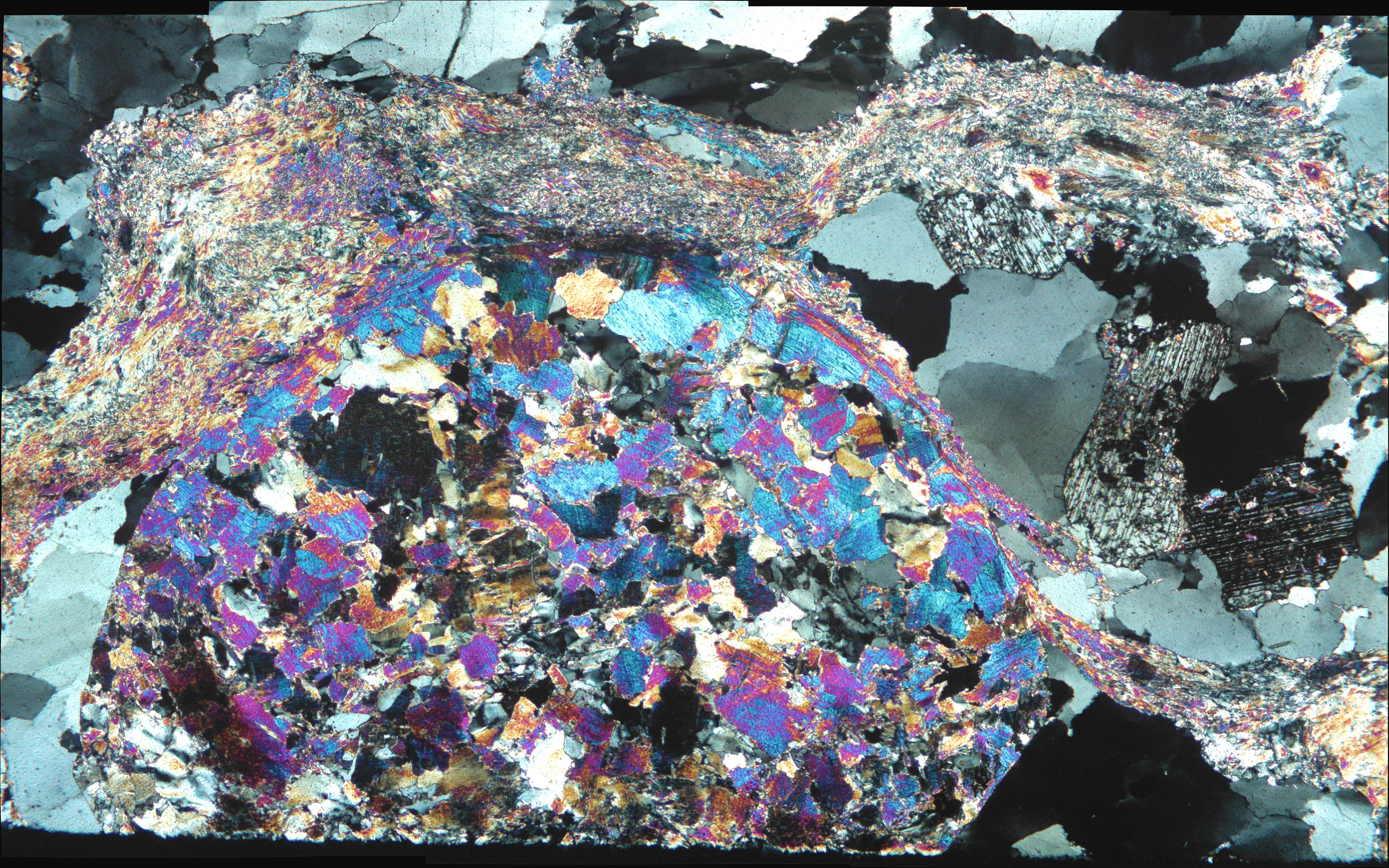

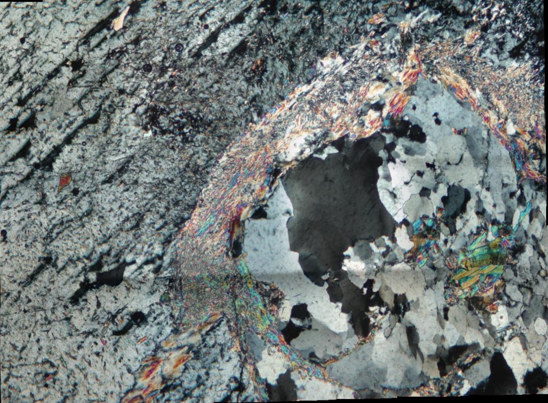

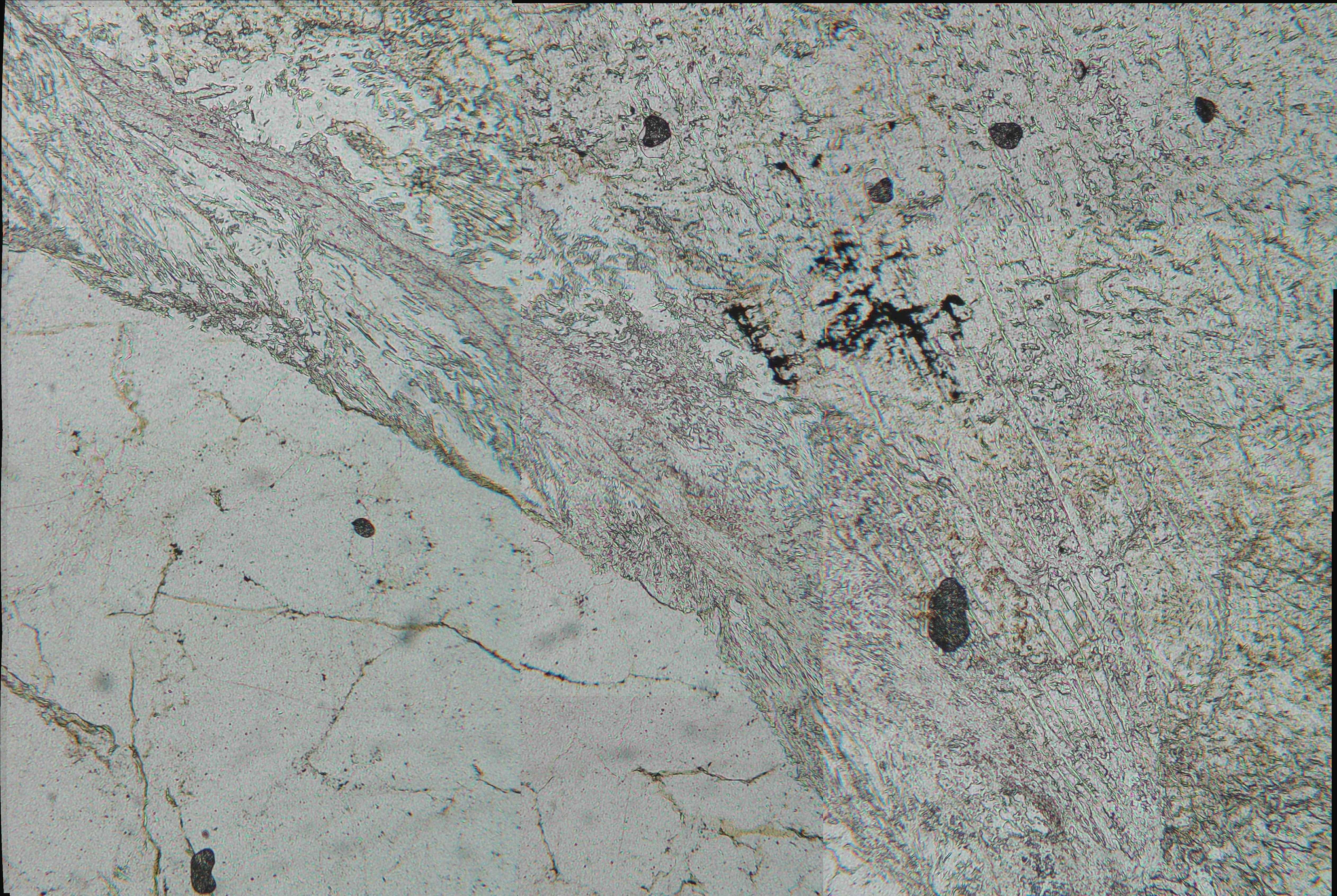

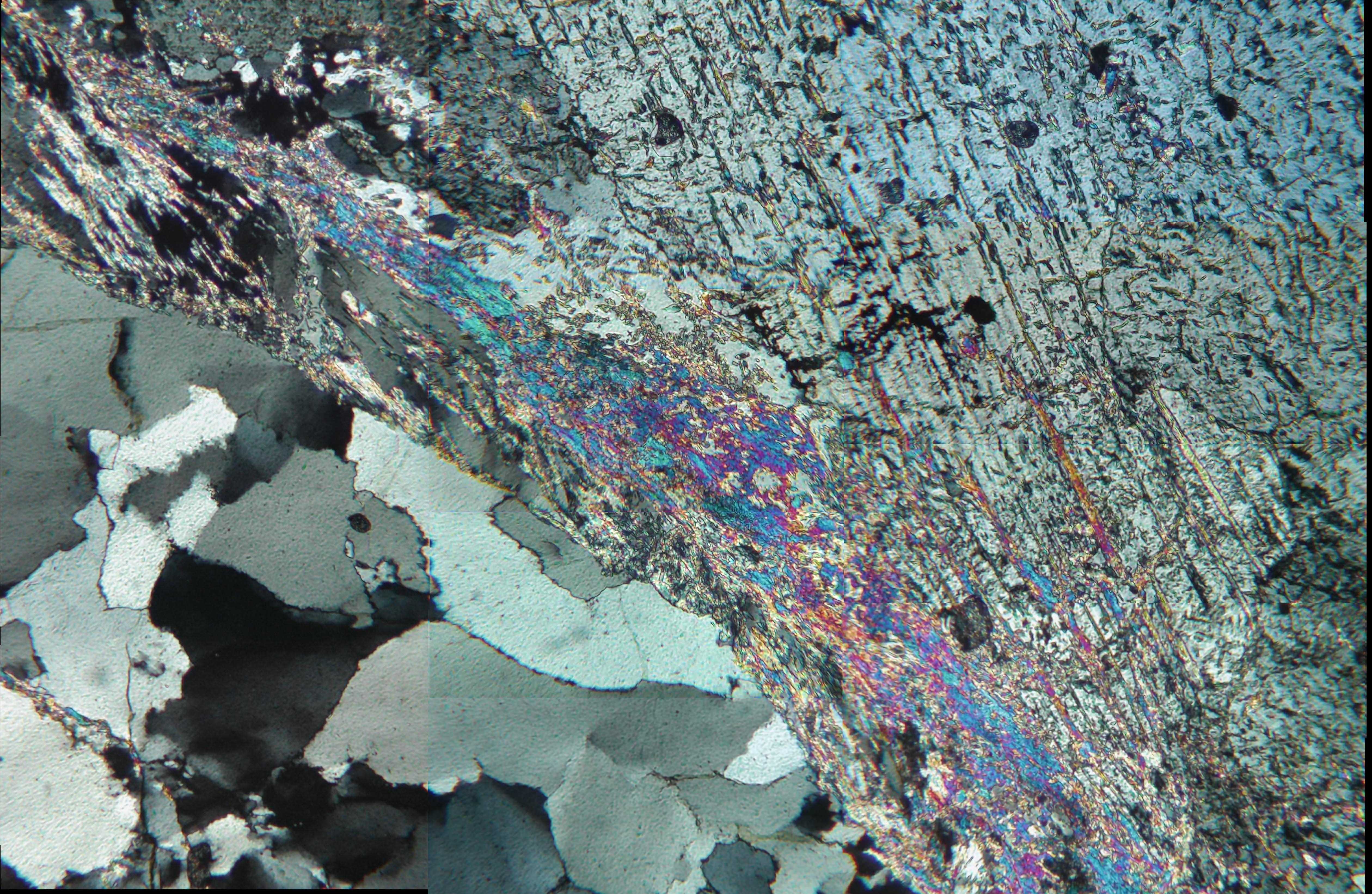

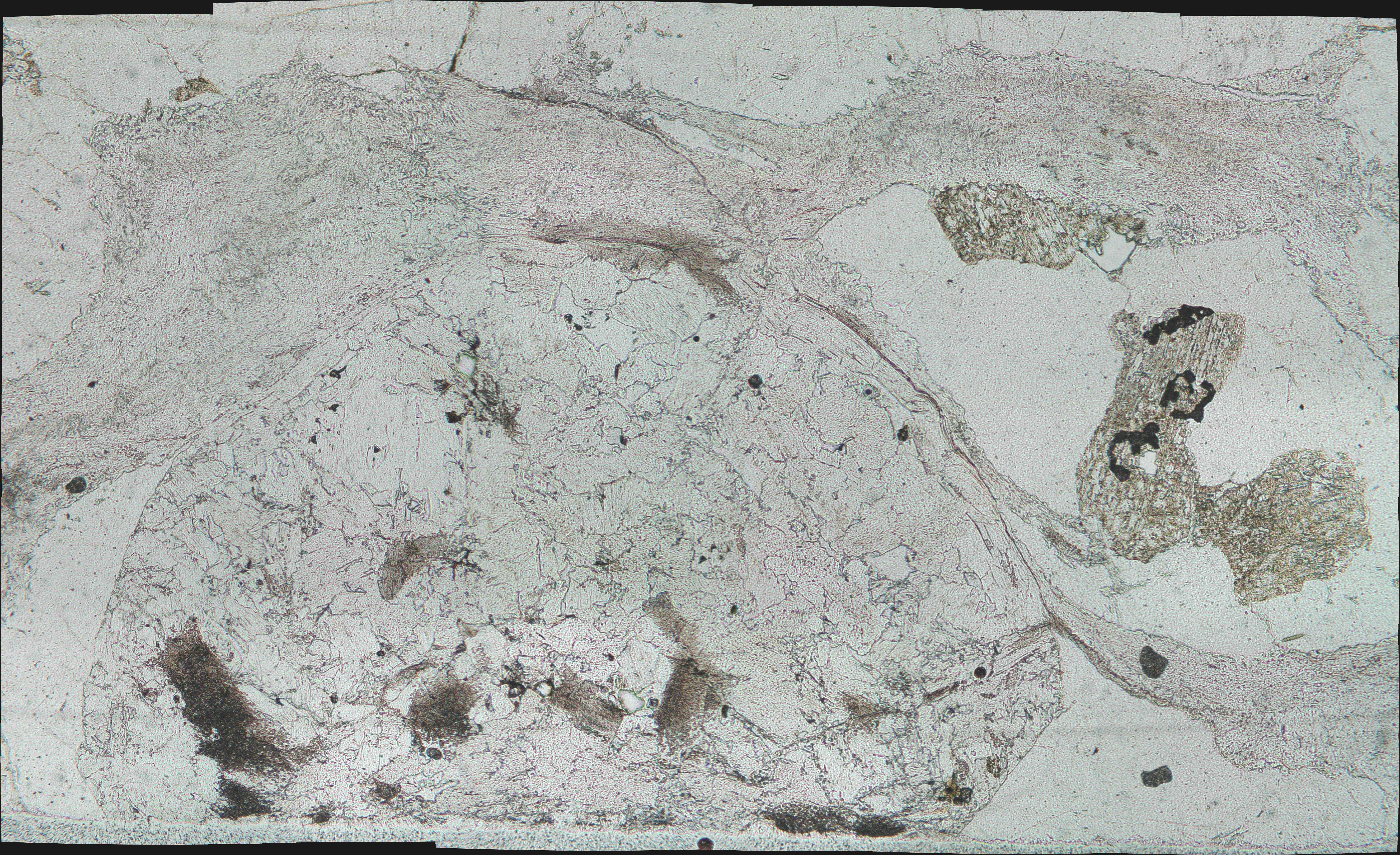

Je commence par la partie basse du morceau scié, celle qui contient les pseudos de grenat.
Dans cette partie, on a un assemblage de grenat transformé en muscovite, beaucoup de quartz, du plagioclase acide et un lacis de muscovite microcristalline.

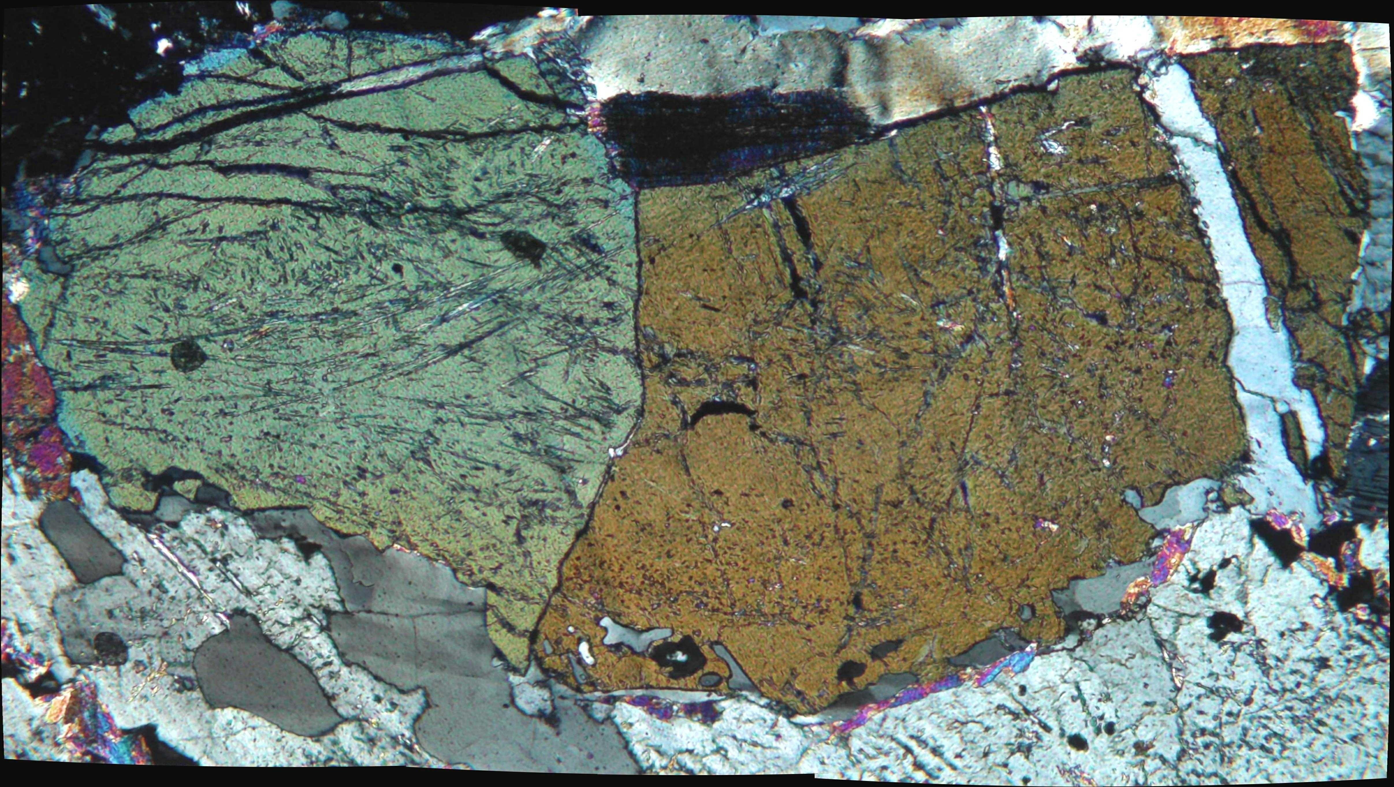

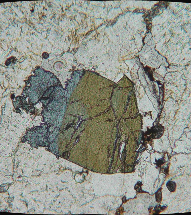

Dans l'encadré jaune vert (en bas) on distingue très bien le grenat pseudomorphosé en un treillis de paillettes de muscovite (le "manteau d'Arlequin" dont parlait @BUT au début de l'épisode)
idem en lumière analysée (NB: les taches grises vers le bas sont des salissures)
La forme fantôme (automorphe du grenat) est parfaitement reconnaissable et apparemment, cette pseudomorphose est une nouveauté : félicitations aux heureux parents @Aldebaran66 et @alex.tre.
On y voit aussi une sorte d'écharpe constituée de muscovite microcristalline qui contourne le grenat pseudomorphosé et qui part sur la droite entre quartz et plagioclases. C'est toujours de la muscovite, mais la texture est très différente, et c'est cette muscovite microcristalline (et elle seule) que l'on voyait sur le photos de la première lame mince.
Dans le deuxième encadré orange, un peu plus haut on retrouve une écharpe de muscovitite microcristalline entre quartz (déformé) et plagioclase.
NB : il y a quelques bulles (sales) dans la préparation.
Cette écharpe de muscovite contient aussi du quartz (ce n'est pas le cas général), et on la voit attaquer le plagioclase le long des plans de macle.
Le quartz en bas est ostensiblement engrené (ce sont des gros grains fragmentés) et l'extinction est roulante (déformation).
Bonne dégustation. A suivre, la partie haute (pegmatitique) de la préparation.

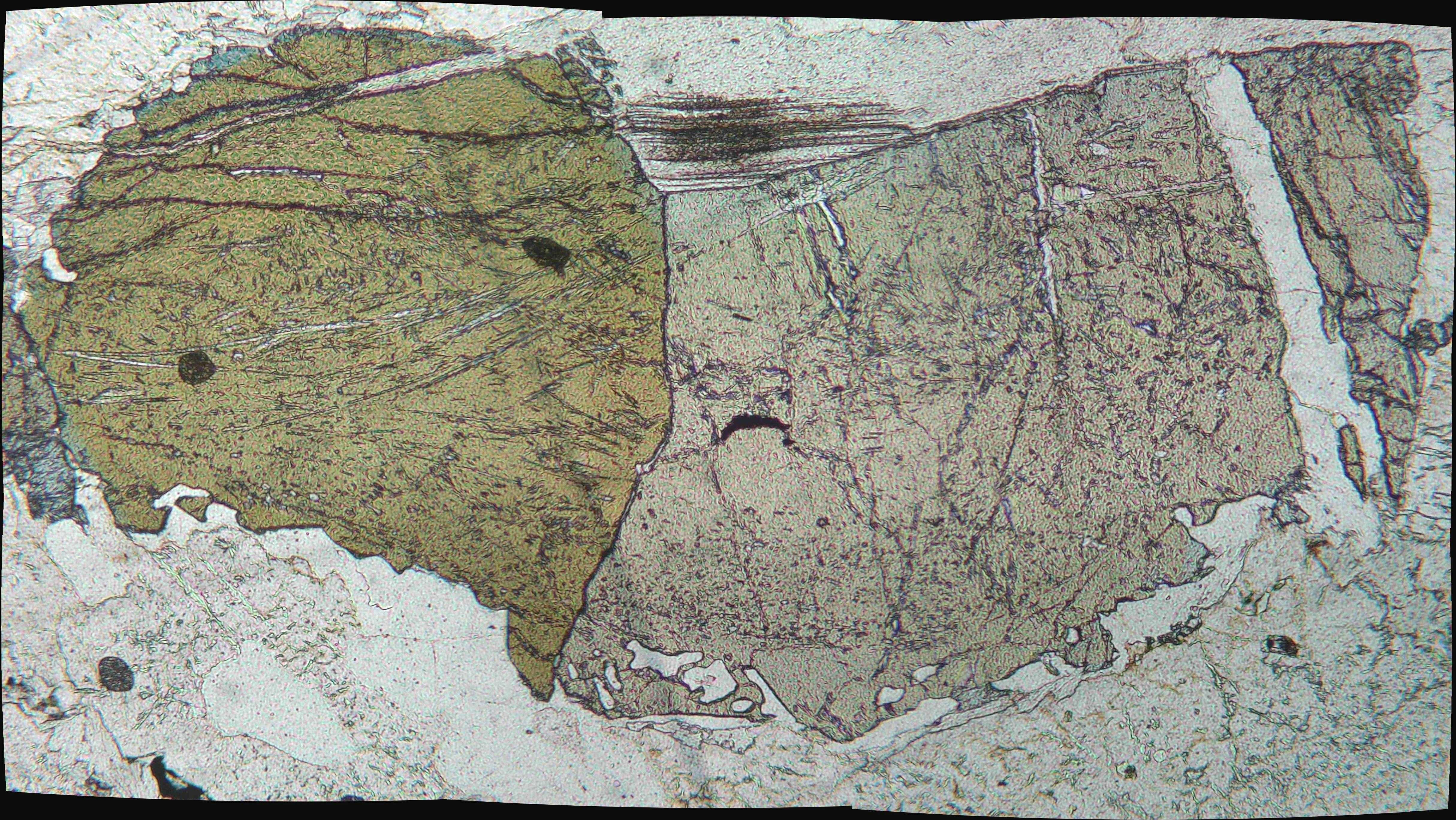

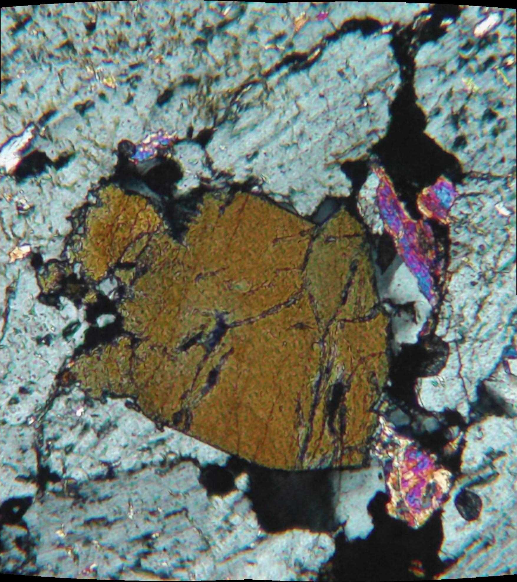

Tourmaline 1 (du bas)

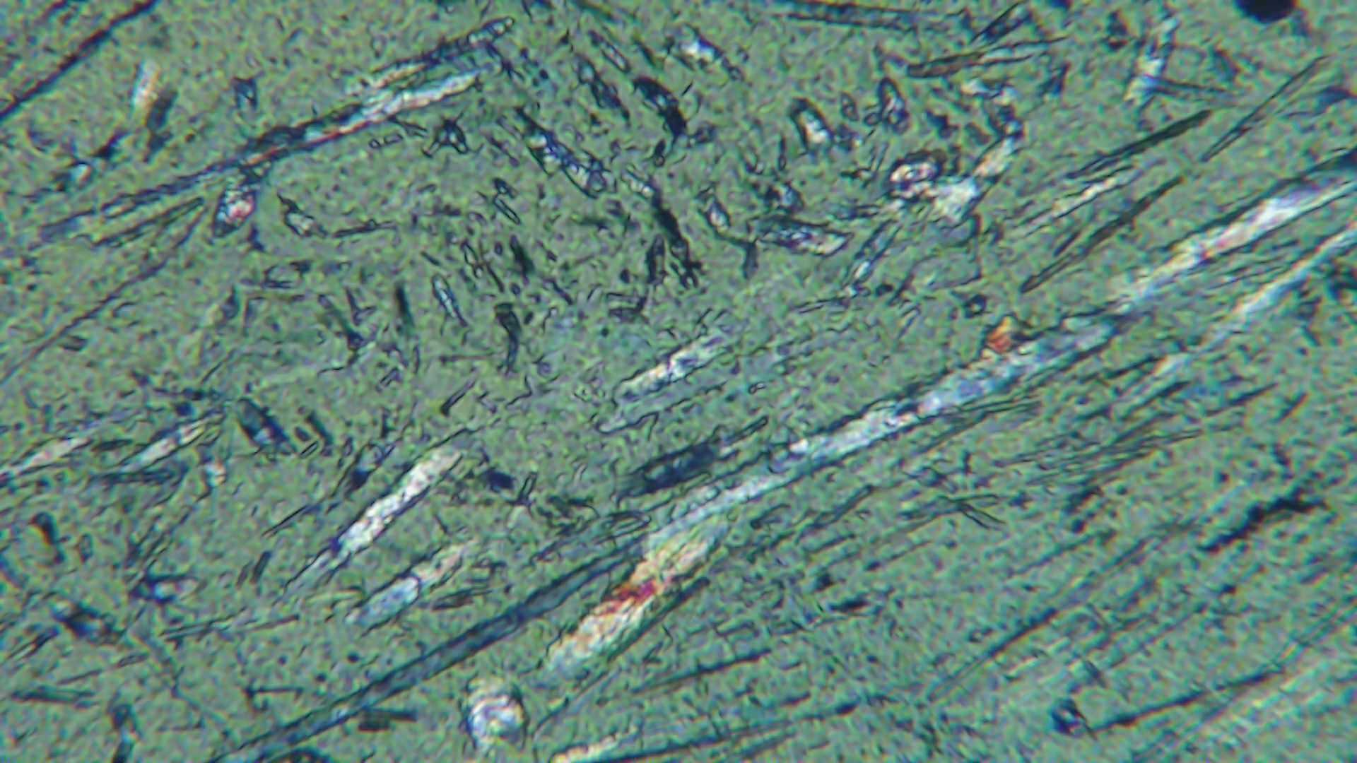

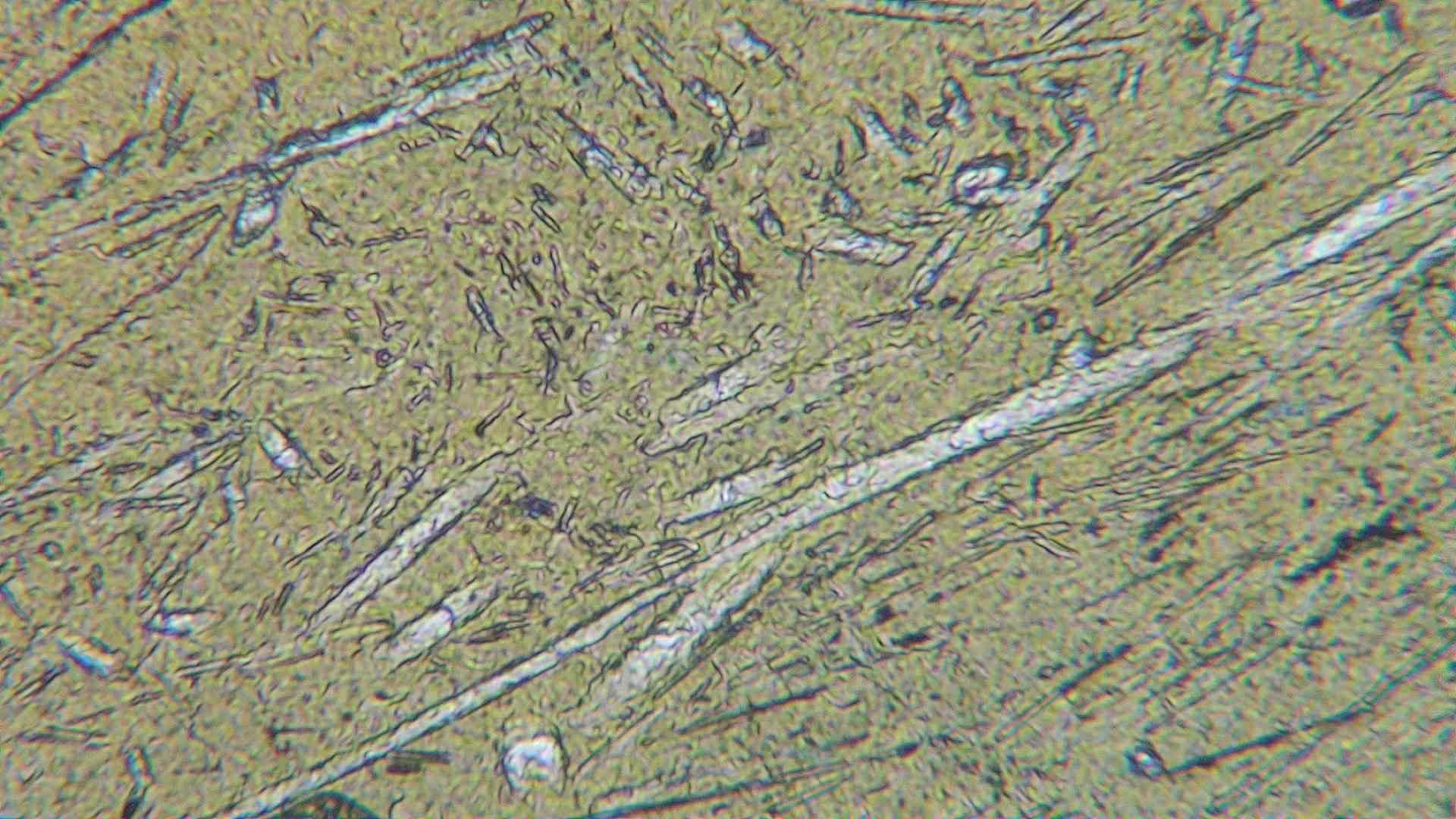

Tourmaline 2 (du haut) celle-ci est plus grosse et contient des inclusions de muscovite en fibres, qui font penser à de la sillimanite (rétromorphosée)
Les inclusions vues de plus près
A suivre, les feldspaths...

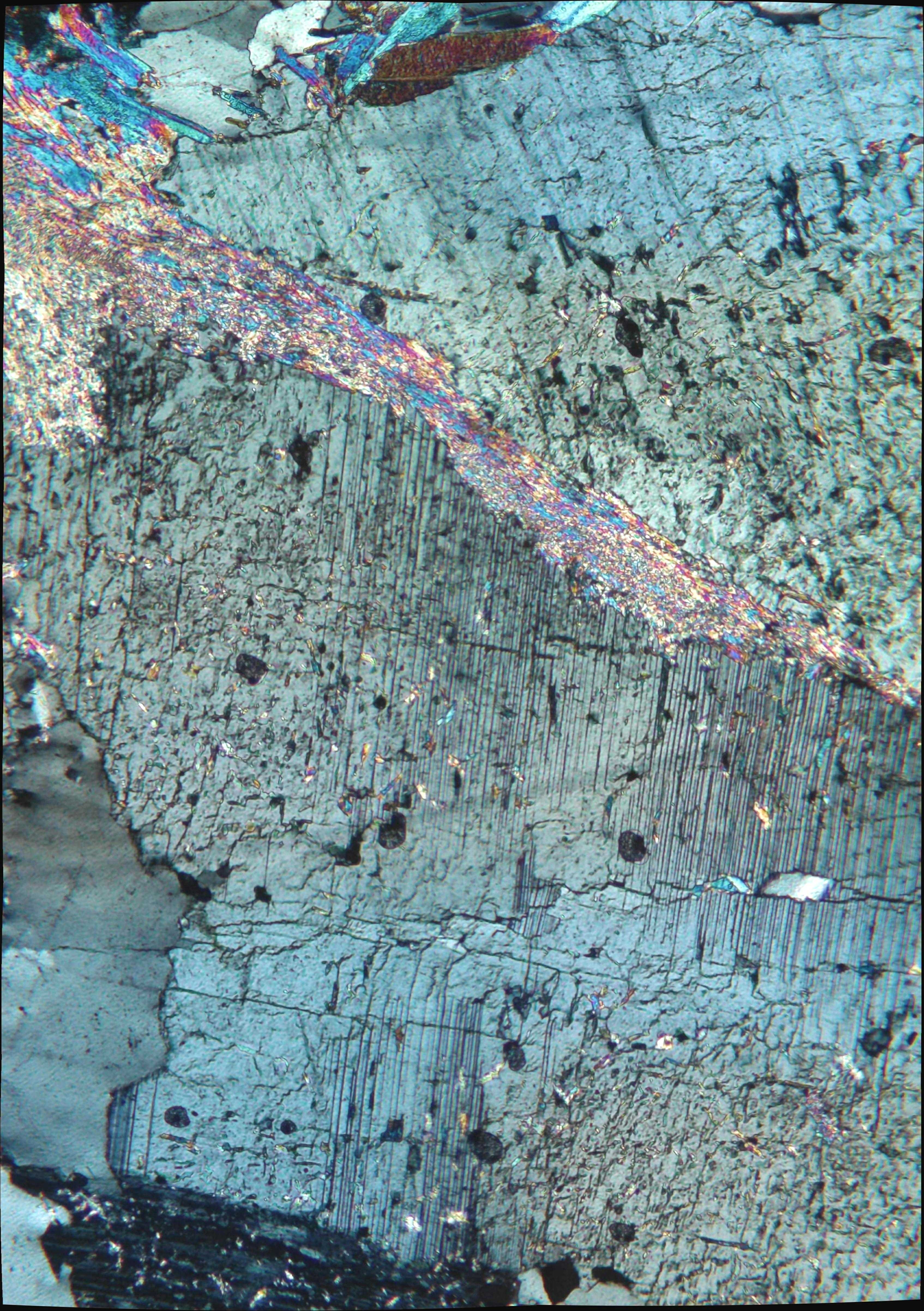

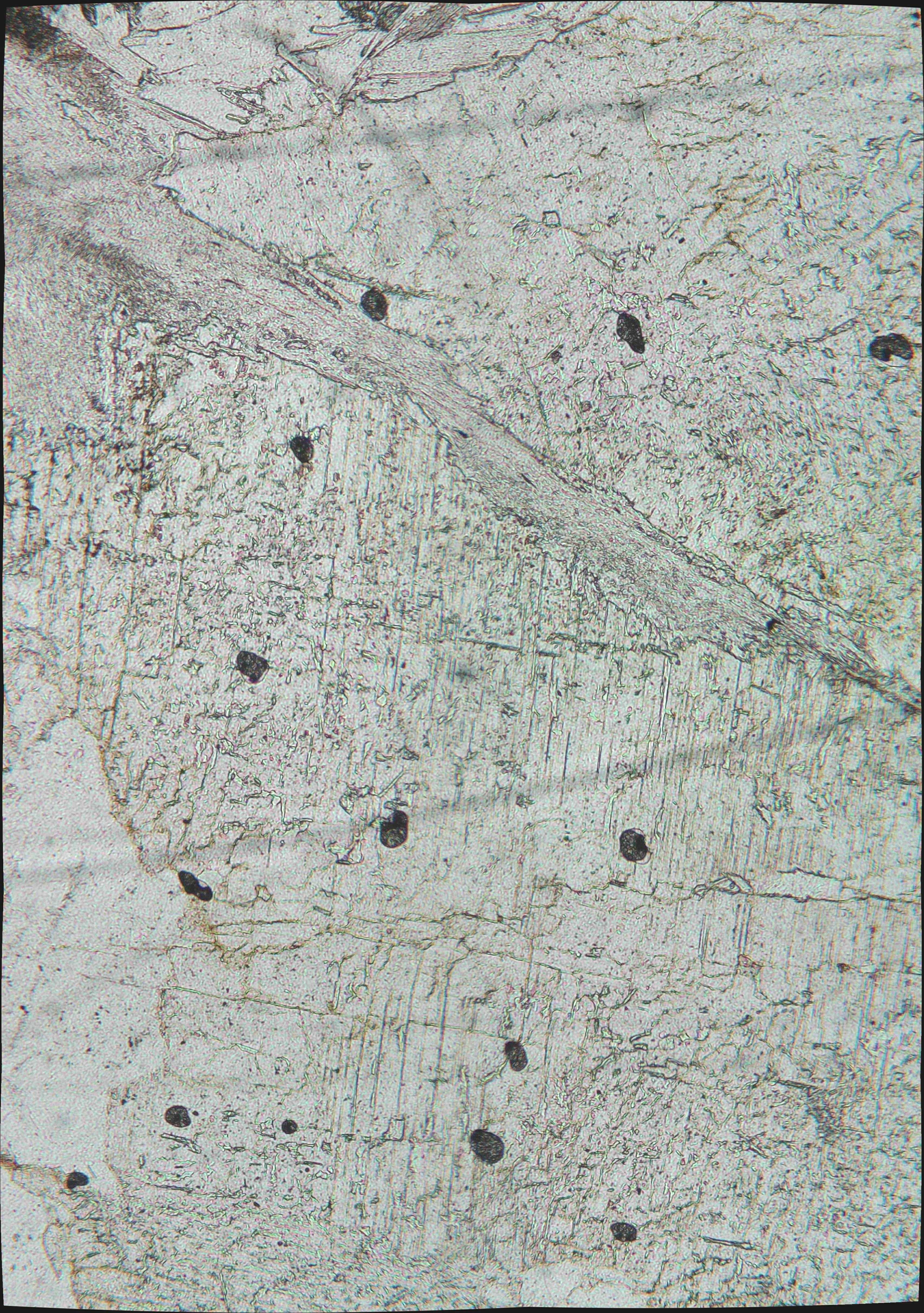

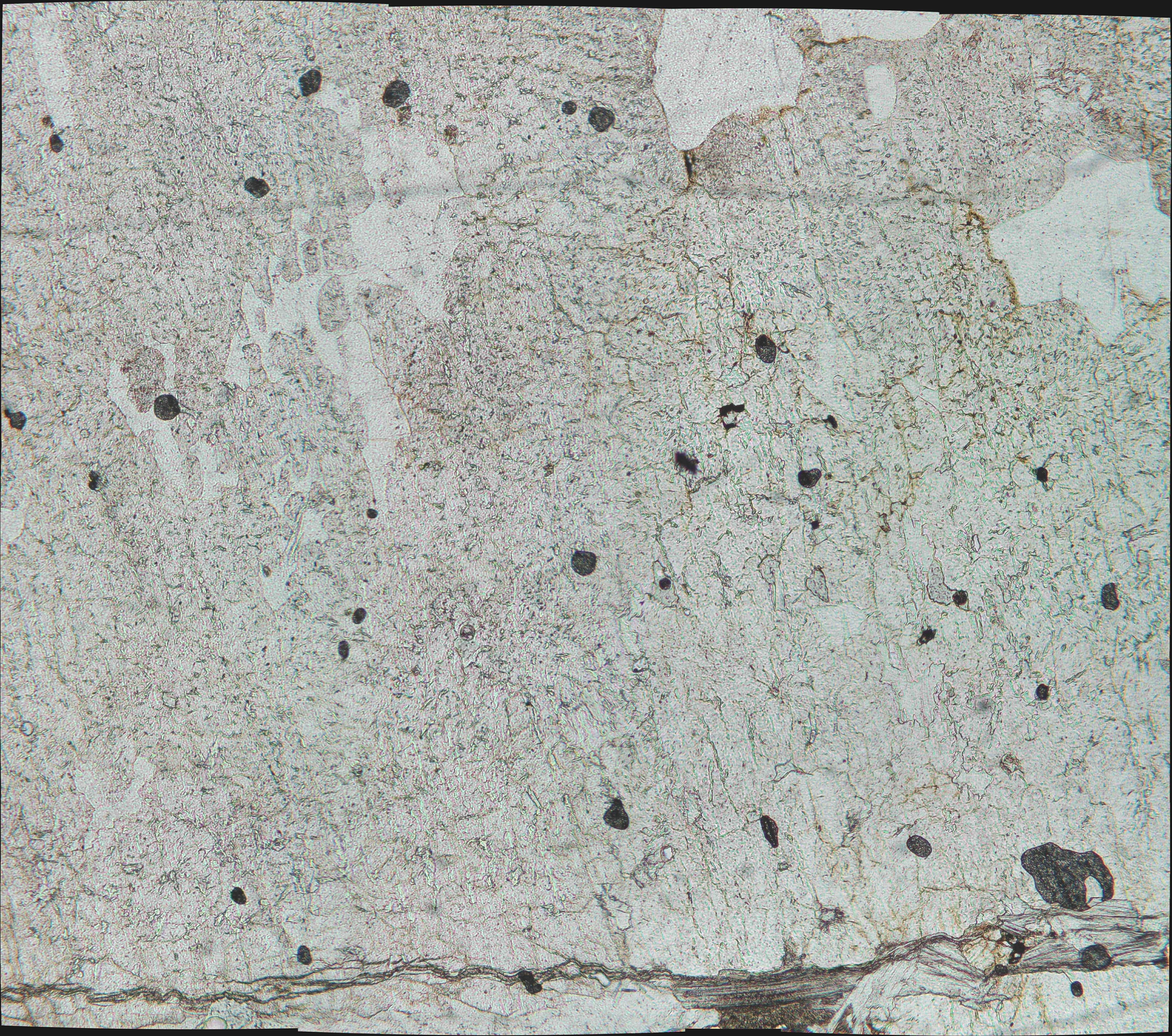

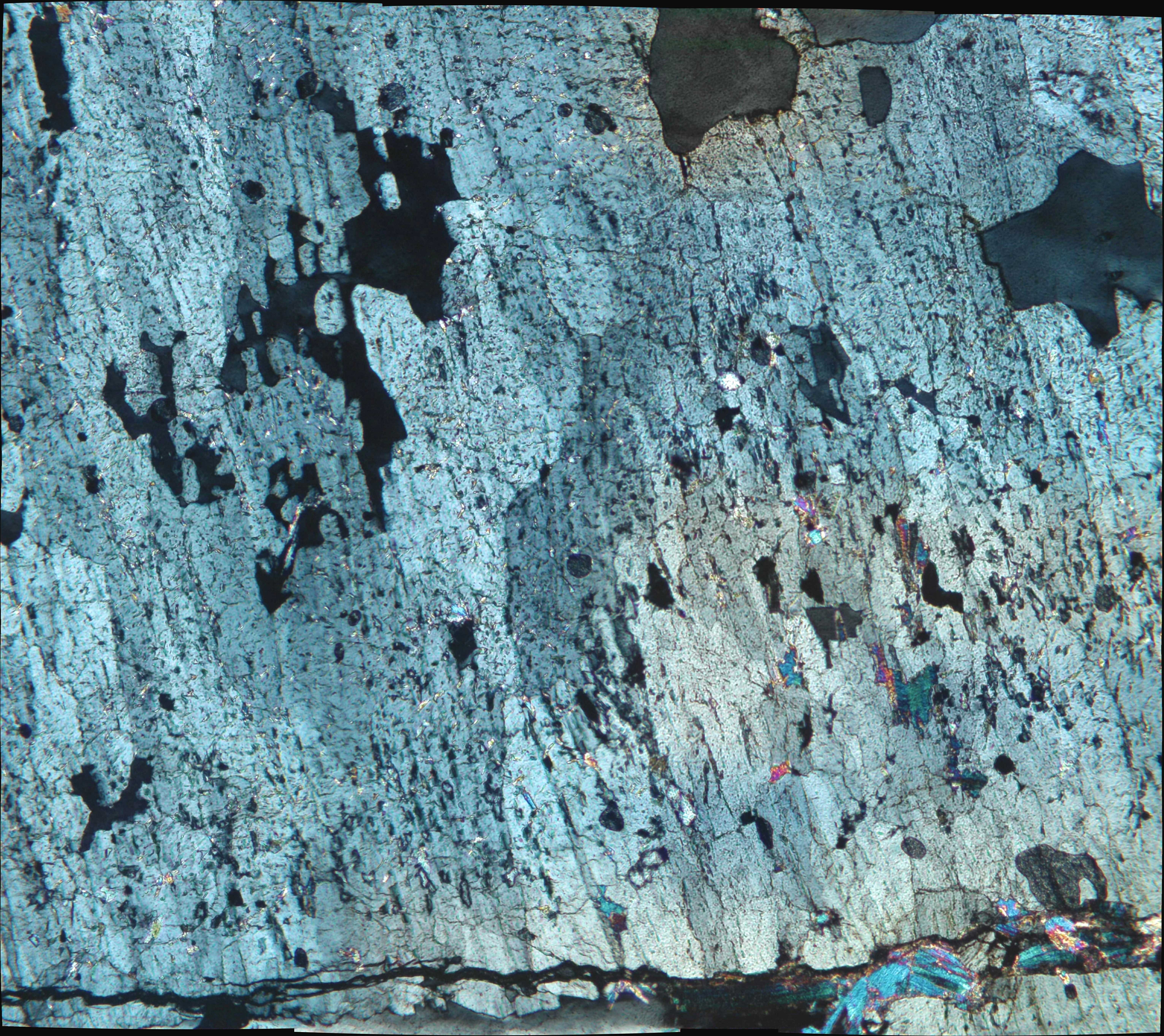

Les feldspaths, donc, dans les cadres bleus.
Celui du haut d'abord, on retrouve la fissure visible sur la photo macro à la base du cadre.
En haut à gauche, sombre en lumière analysée, ce qu'il reste d'un quartz graphique, passablement corrodé.
Vers le bas et sur la droite, une forme en voute gothique dans laquelle le plagioclase est en lattes pas tout-a-fait parallèles entre elles. C'est une texture "en échiquier" que l'on attribue au remplacement d'un feldspath potassique par un plagioclase acide.
Le feldspath en échiquier a cette particularité intéressante de contenir de petites inclusions d'apatite xénomorphes, voir détail ci-dessous (les parties a relief plus fort contenant des petites inclusions noires, il y en a 4 sur la photo) : on en discutera ensuite, si vous voulez bien.
Dans le deuxième cadre, on retrouve en haut une bande de muscovite microcristalline qui traverse le plagioclase :
Et dans le tiers inferieurs, on a une fissure resoudée autour de laquelle le plagioclase est limpide, alors qu'il contient plein de petites inclusions de mica partout ailleurs. Ici aussi, on interprète le plagio limpide comme un plagio hydrothermal (secondaire), l'autre étant hérité de la pegmatite.
NB: d'apres les angles d'extinction, ce n'est pas de l'albite pure, plutot un oligoclase acide (An10).
