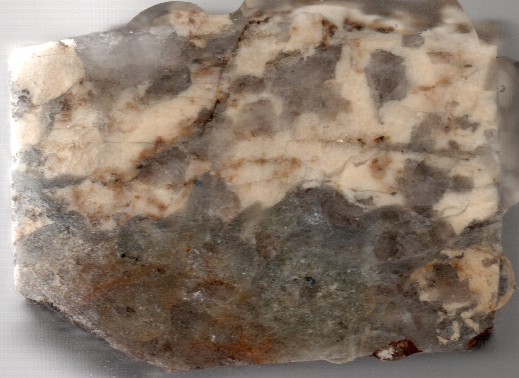

Très joli. Merci pour cette coupe très parlante.
Les noyaux gris-brun-rougeâtres au coeur des boules grises sont très nets sous les deux flèches, et au total je crois en avoir repéré une bonne douzaine.
Dans la moitié inférieure de la photo, les boules grises, en particulier la plus grosse fléchée, ont un éclat terne et un aspect persillé, comme si elles étaient très hétérogènes à l'échelle micro. Dans la moitié supérieure, les boules grises semblent avoir une texture plus homogène à l'échelle micro, et l'éclat est moins terne, tirant plus sur le gras voire le vitreux.
J'ai isolé ci-dessous une "poupée russe" avec un coeur gris-brun-rosé, une première auréole gris-rosé plus claire, une deuxième auréole encore plus claire et une enveloppe blanche. A se demander si cette enveloppe blanche fait partie elle aussi de la pseudomorphose d'un défunt grenat, ou si c'est juste un minéral qui emballait les grenats. Je pencherais plutôt pour l'hypothèse "emballage", mais avec un doute cependant.

Bien vu. Si pseudomorphose il y a, elle peut etre polyminérale. Le blanc est probablement du feldspath, mais je m'attends à trouver aussi de la cordiérite dans cet assemblage.
Ci joint la photo non commentée, dont la definition est un peu meilleure.
Cette photo est en effet plus nette. Mais comme je suis très myope, avec un punctus proximus de quelques centimètres, j'avais déjà repéré en partie basse de la photo et dans la plus grosse boule cette microstructure en "habit d'Arlequin", avec des tas de petits losanges imbriqués et zonés (coeur blanc cerné d'un losange rose, ou l'inverse, selon les endroits). Je me suis demandé si c'était un double réseau de microfissures qui donnait cet effet "paquet de calissons", ou un arrangement de microcristaux.

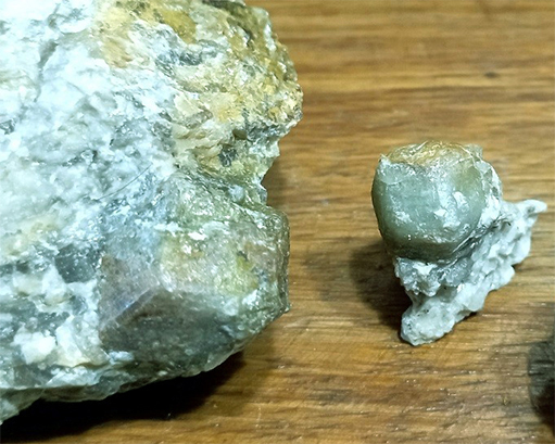

Je pense surtout que je vais finir par envoyer un spécimen au MNHN pour savoir de quoi est constitué un de ces 2 grenats cristaux verdâtres (plus coloré en visuel direct).
Pour moi, soit c'est un grenat catalan foireux (ce qui serait très étonnant car nous n'avons que des pièces de musée), soit, plus probable, une pseudo potentiellement originale :trinquer:

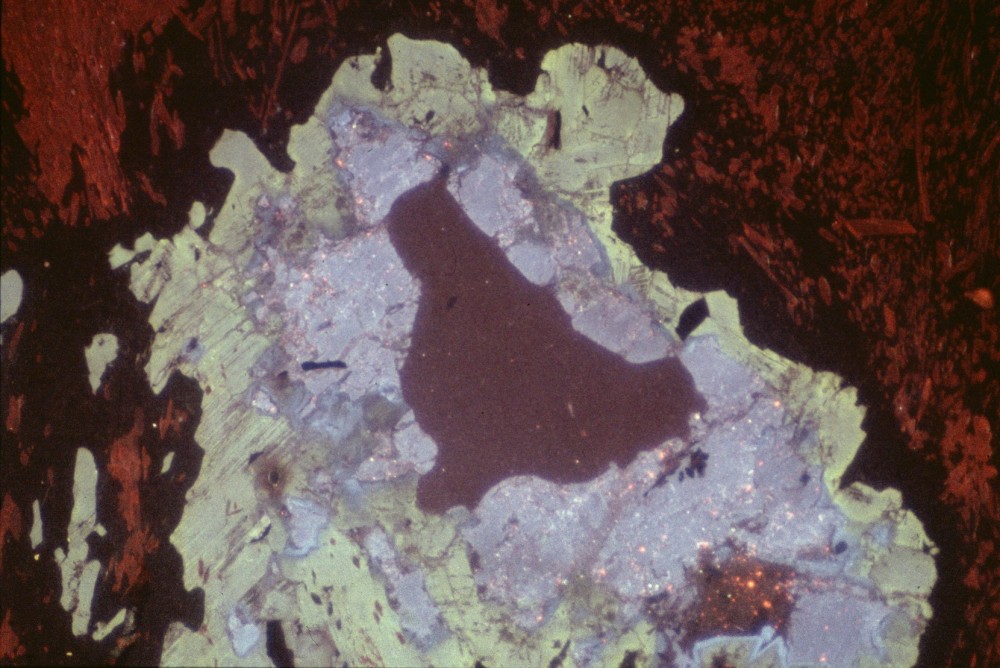

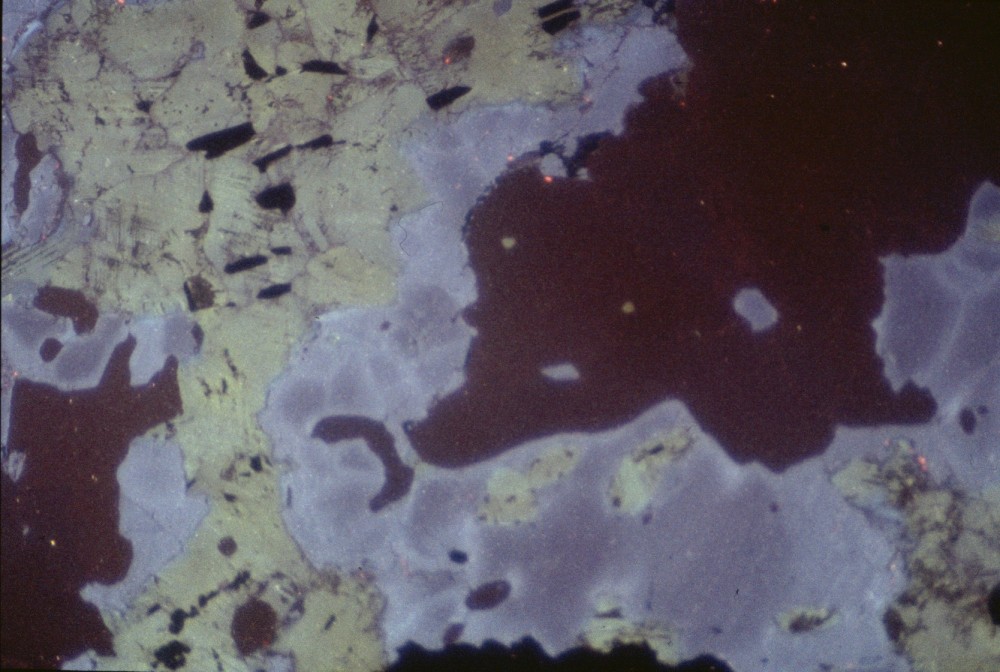

J'explique un peu d’où vient cette idée. On est dans des migmatites, rubanées avec des leucosomes et des mélanosomes.
En cathodo, ça donnait ceci :
Au centre de la cocarde, gris sombre, c'est du quartz
Première couronne, bleue, du feldspath potassique.
Deuxième couronne, vert jaune, c'est du plagioclase avec des inclusions de biotite (noire) ou un peu de sillimanite (rouge)
Et entre la sillimanite massive (rouge) et le plagioclase, il y a un liseré de cordiérite (noire en cathodo, elle contient du Fe)

Quand j'avais vu ça, je m’étais fait la remarque qu'il y avait une certaine logique chimique dans cette zonation minéralogique :
dans la séquence : sillimanite/cordiérite/plagioclase/feldspath K/quartz le rapport Si/Al varie de manière monotone.
La sillimanite est dans des mélanosomes (le coté riche en Al), et le quartz dans des leucosomes (le coté riche en Si)
C'est très spéculatif, mais si une solution aqueuse essaye de transformer les silicates d'Al en plagioclase du coté mélanosome, il faut bien qu'elle apporte de la silice, et une solution "économique" est de l'emprunter dans les niveau siliceux adjacents en transformant du quartz en feldspath K...

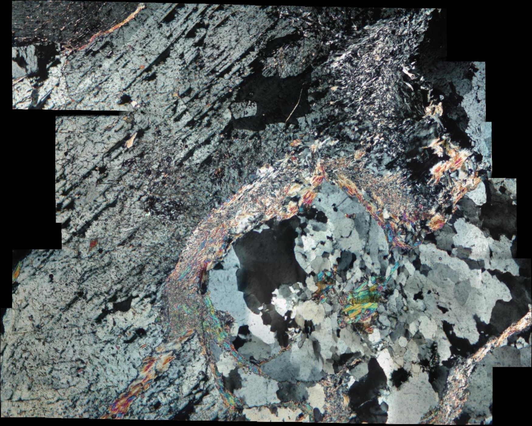

On y voit la boulette située le plus en haut de la photo, et surtout l'assemblage de feldspath (blanc) + quartz (gris) qui est au-dessus

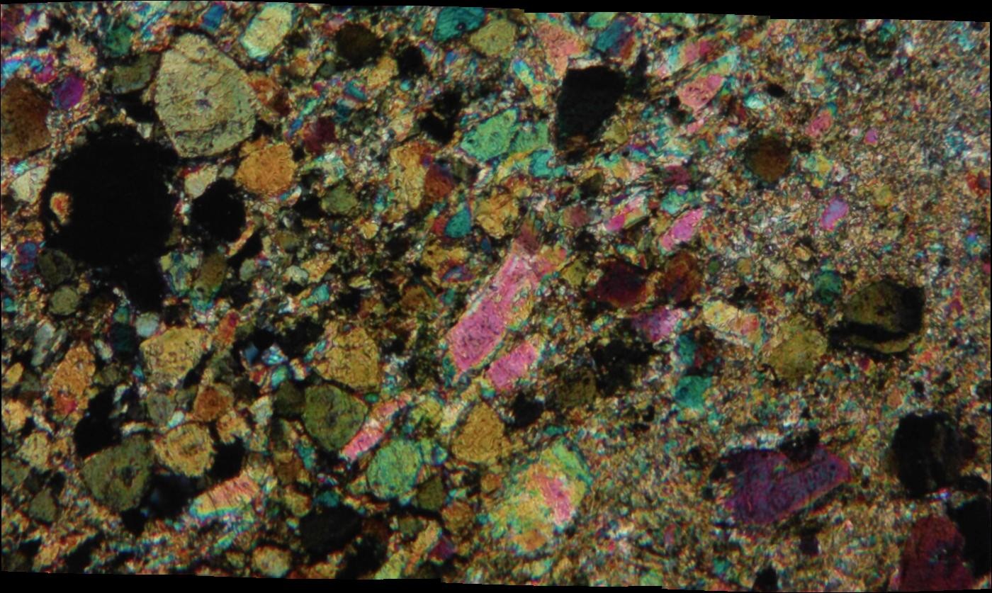

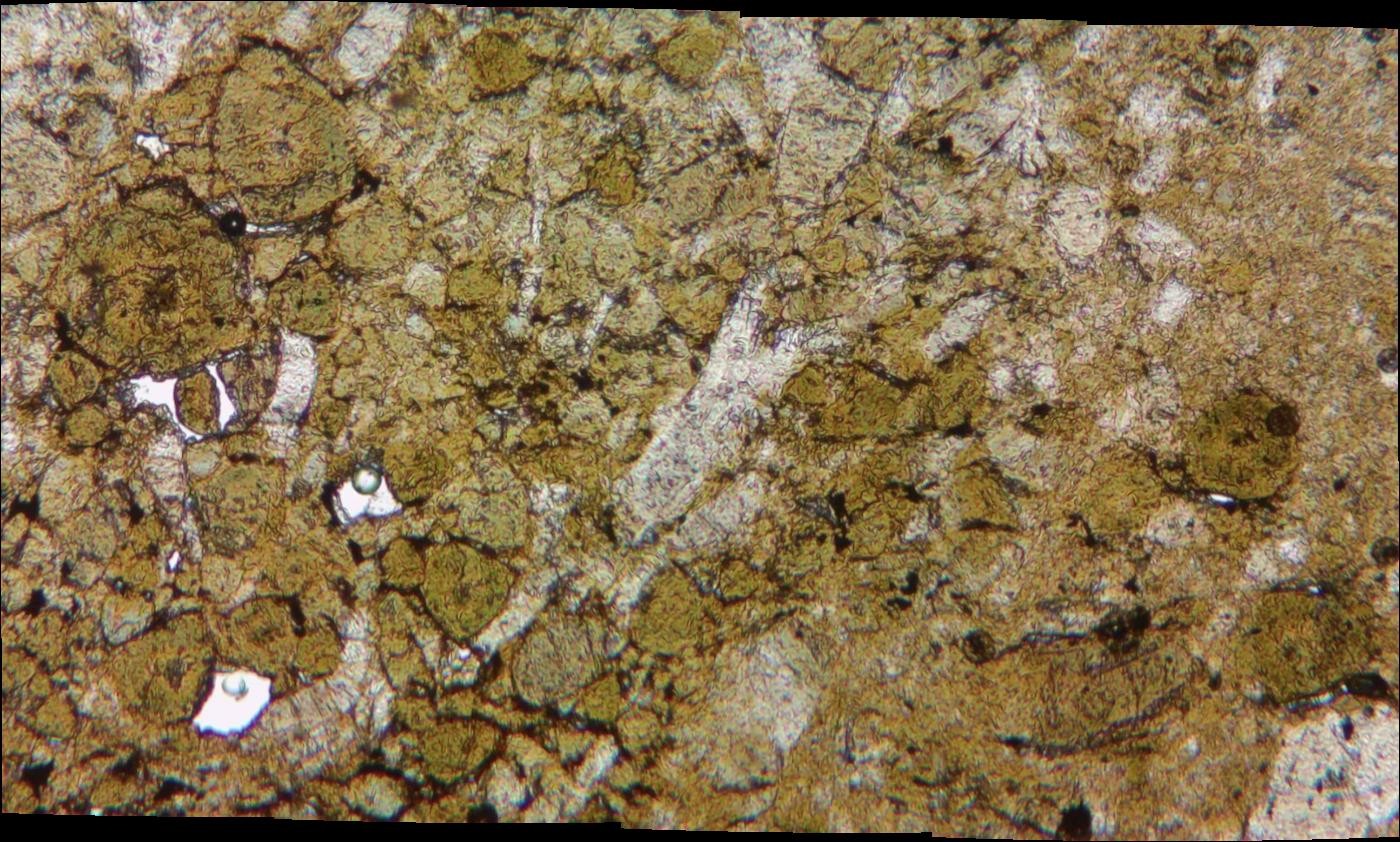

Voici une vue composite (en LPA) de la zone interessante :
Le feldspath (en haut et a gauche) est un plagioclase acide, sans zonation de composition, avec des paillettes de séricite.
Les trainées dentelées dans le feldspath sont des arrachements (on voit l'araldite noire), la lame ayant été confectionnée sans ménagement.
Il n'y a dans cette partie que des gros plagioclases, du quartz (non corrodé) et un peu de schorl, c'est donc une pegmatite ou un granite très leucocrate.

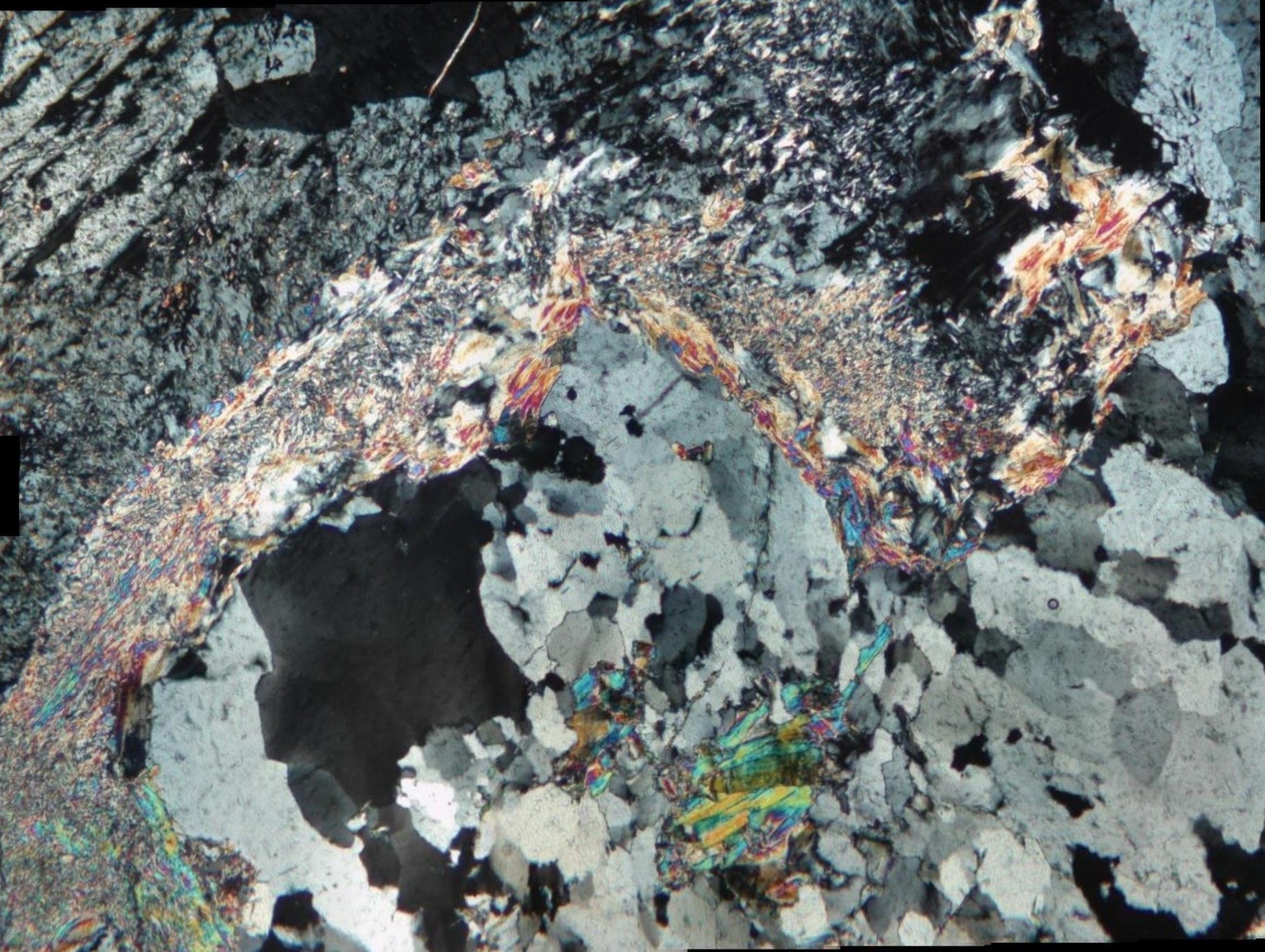

La boulette, en bas et à droite, a un cœur constitué de quartz engrenés (avec un peu de muscovite) et une couronne micacée à texture très fine qui ressemble terriblement a de la pinite (cordiérite rétromorphosée en muscovite + chlorite, en gros).
En haut a droite de la photo, on voit une forme prismatique rectangulaire, plus précise sur cette vue réduite de la même plage :
Ici encore, c'est un assemblage de muscovite (les teintes vives du deuxième au troisième ordre) et de chlorite (gris-noir en LPA). Comme la chlorite n'est pas pléochroïque en LPNA, je suppose que c'est du clinochlore (pauvre en Fe). Je n'en suis pas sur, mais il me semble qu'il pourrait rester quelques petites plages de cordiérite (grise aussi, mais sans clivage) dans le centre de la forme rectangulaire.
Les autres boulettes que l'on voyait sur le sucre ne sont pas visibles, elles ont été abrasées complètement, mais on voit le départ d'une deuxième couronne de pinite dans un coin de la photo.

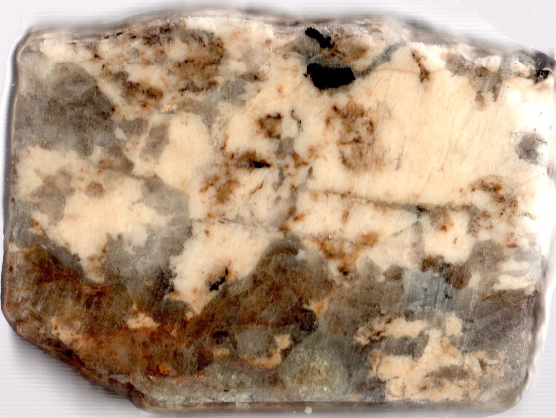

Le sucre qui m'a été retourné montre ceci.
Cette fois, on voit bien le schorl dans la partie pegmatite, mais il ne reste qu'une seule boulette dans la partie basse.
Miracle, on devine une forme automorphe... de grenat.

Je n'ai pas de grenat dans la lame mince, mais bon, il pouvait y avoir des reliques dans les parties qui ont été arrachées.
Pour le moment, la seule interprétation que j'aie a proposer, c'est une pseudomorphose partielle du grenat par de la cordiérite, suivie par une pinitisation de celle-ci.
J'attribuerais volontiers la couleur un peu vert saule des formes cristallines de grenat repérées par @alex.tre à la couronne de pinite.

Je trouve un peu étonnant que cette cordièrite (rétromorphosée) entoure le quartz, mais c'est assez joli. On voit bien la forme rectangulaire avec au centre une plage noire. Mais la cordiérite reste pour moi un mauvais souvenir.
il y a 43 minutes, jean francois06 a dit :
Bien d'accord, ça complique le scenario. Il faudrait imaginer que la relique de grenat a été dissoute après transformation en cordiérite, ou bien que le grenat initial était déja pœcilitique avec du quartz dedans avant transformation. Les complications, ça n'est jamais très satisfaisant.

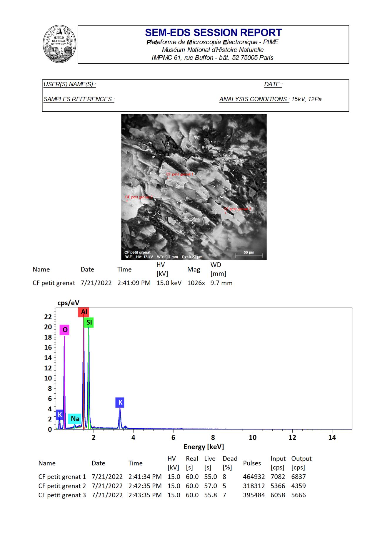

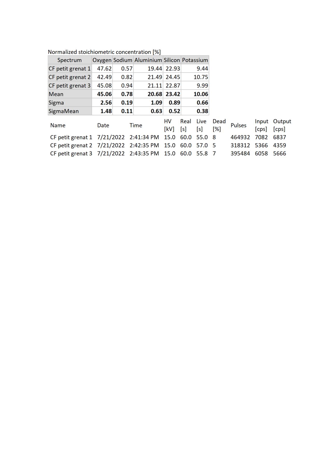

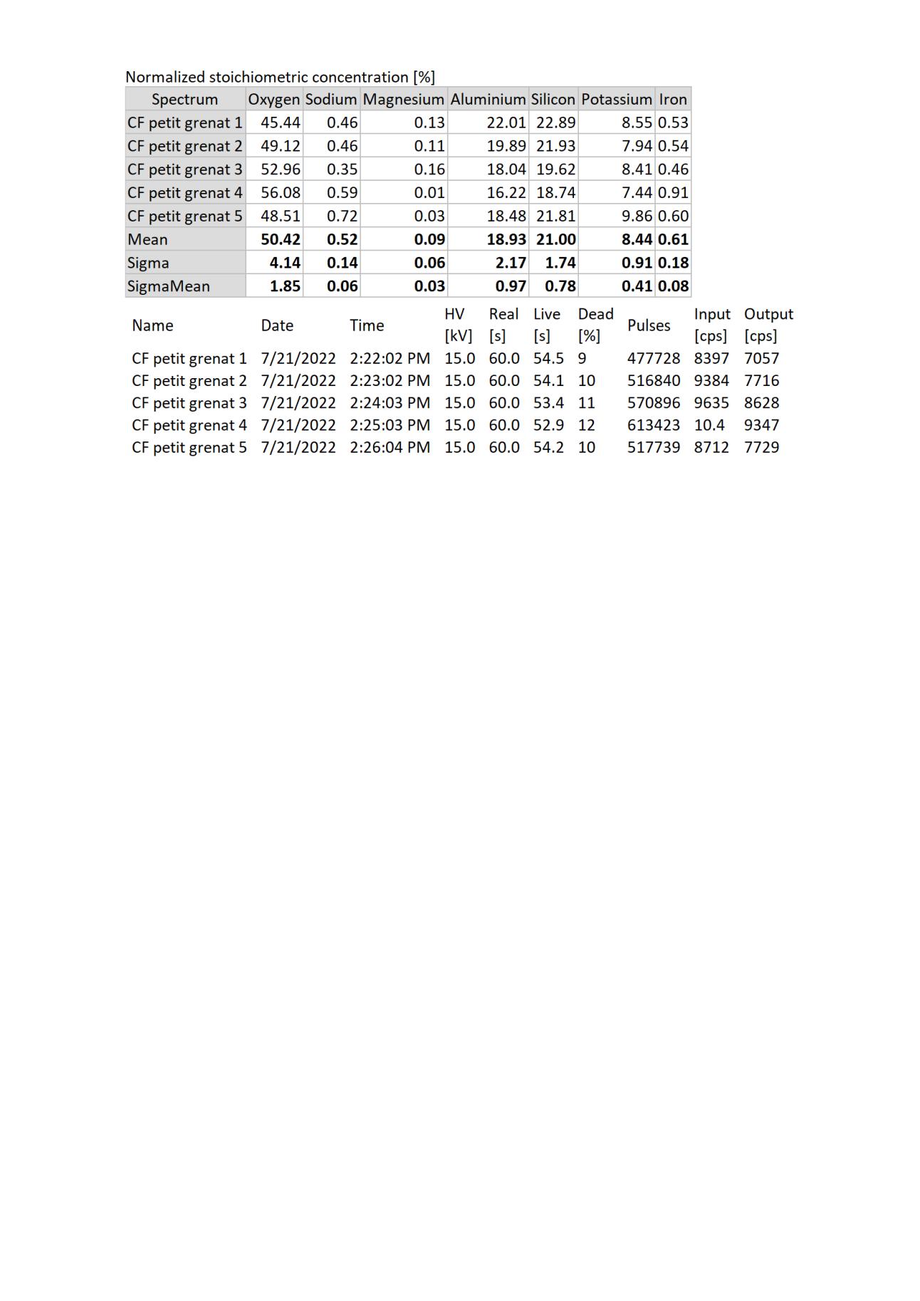

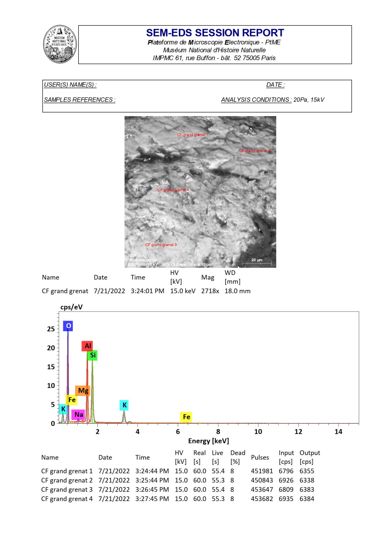

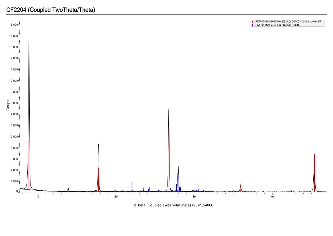

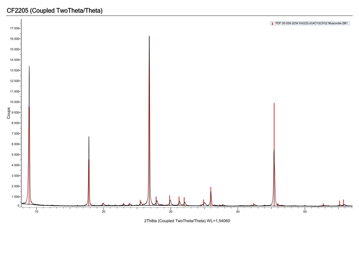

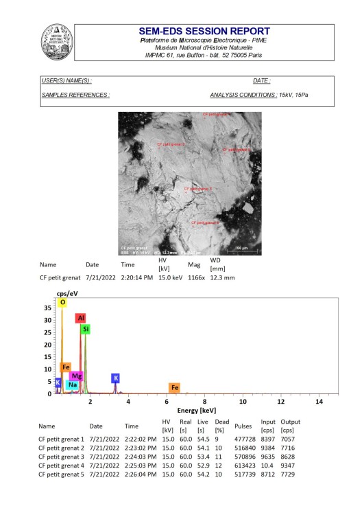

J'avais promis le retour des analyses pour les 2/3 curieux du forum. Les voici.
Conclusion de l'analyse selon le MNHN
"Ce qui était à toute évidence un grenat (les deux) n'en a conservé que la forme. Le silicate d'origine a été complètement substitué par de la muscovite donc c'est bien une pseudomorphose. C'est la première fois que je constate cela. En pièce jointe vous avez les analyses chimiques et le diffractogramme X."
Je vous laisse le soin d'étudier les résultats plus en détail.
Les 2 spécimens analysés intitulés "grand grenat" et "petit grenat" sur les analyses
LES ANALYSES
"PETIT GRENAT"
"GRAND GRENAT"
Merci beaucoup Sébastien.  Donc c'est une trouvaille originale... Bravo.

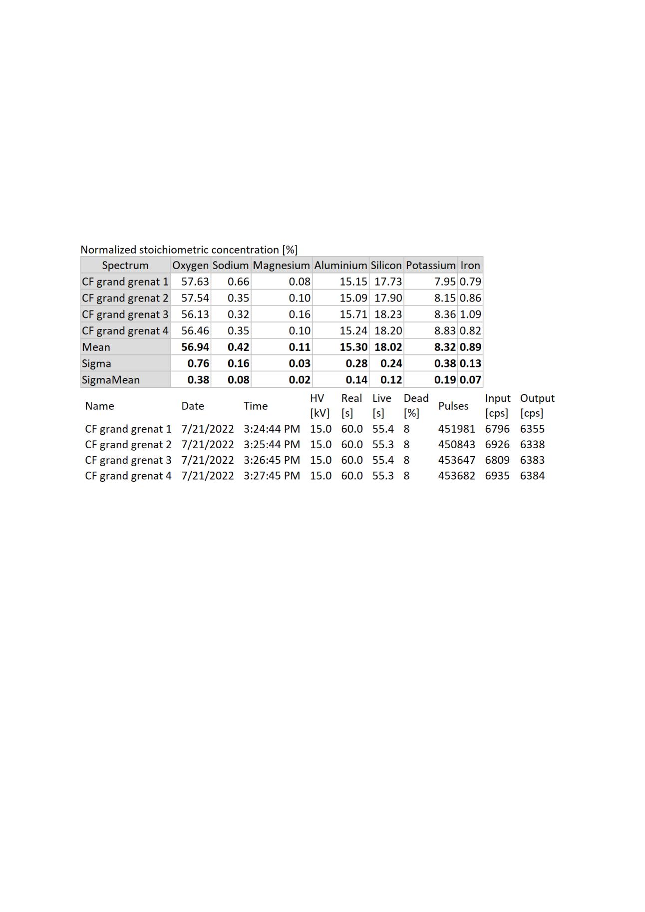

La pauvreté en Mg des analyses, comme l'absence de chlorite dans les spectres DRX, disqualifie mon idée qu'il y avait d'abord eu pseudomorphose par de la cordiérite avant que la muscovite ne prenne le relais. C'est clair et sans bavure.
Ça reste assez mystérieux, néanmoins. Il faudrait comprendre quel genre de fluide est capable de transformer un almandin en muscovite ou en muscovite + quartz, ce qui nécessite d'exporter pas mal de Fe, et tout ça sans transformer simultanément le plagioclase en muscovite + quartz.

C'est le cas du "gros" grenat qui a été envoyé , il y avait quelques parcelles encore rouges/rosées ce qui explique les différences d'analyse entre les deux .

Salut Alex. Je n'ai pas vu ça dans les analyses. Dans le deuxième grenat, le Fe n'a même pas été analysé, mais dans le premier, les teneurs en Fe trouvées sont normales pour une muscovite hydrothermale. Une relique de grenat, même mélangée à de la muscovite, ferait monter ces teneurs bien au-dessus de quelques %. Ça n’empêche pas de réexaminer les échantillons dans le détail pour en trouver, ou pour trouver un produit annexe riche en Fe (oxyde ?)
