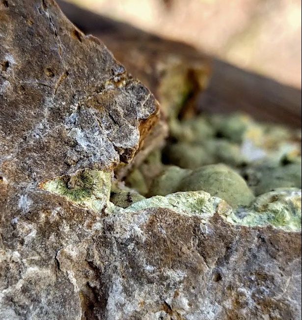

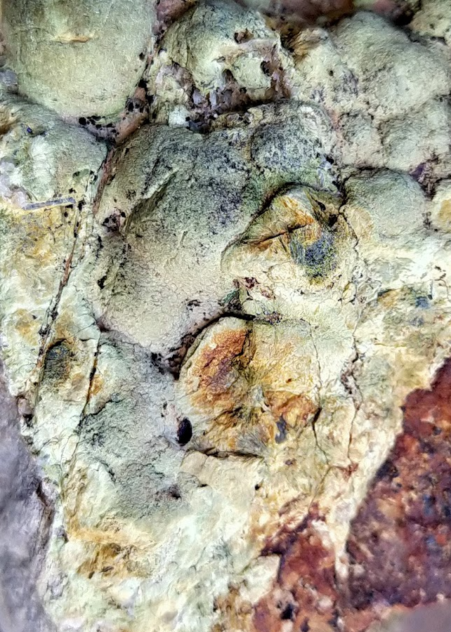

bonjour,hier  suite à mon dernier post sur de l’épidote en forme de soleil,je suis allé  prospecter sur une des failles de la désirade ,j'ai trouver cet épidote en boules (version entière des soleils) à coté d'une autre petite plaque.c'est la première fois que je vois de l'épidote sous cette forme,est-ce que cela parle à quelqu'un??

Bonjour.
Trouvailles intéressantes.
Sur la base des seules photographies, il n'est pas vraiment évident que l'encroûtement de baguettes en agrégats rayonnants sur la deuxième photographie, et les formes plus ou moins mamelonnées (ou pustuleuses) de la première photo soient constitués du même minéral.
Je m'explique: sur la première photographie, les cassures visibles sur certains mamelons ne laissent pas apparaître de structure en baguettes rayonnantes, au contraire de la deuxième photo. De même, la surface extérieure des mamelons semble assez lisse sur la première photo, alors que sur la deuxième photo la surface extérieure des encroûtements fibroradiés est très rugueuse et fait apparaître les pointes de toutes les baguettes. Autrement dit, si les pustules de la première photo ont également une structure fibroradiée (ce qui n'est pas évident en l'état des photos présentées), il semble qu'elle soit beaucoup plus fine que pour l'encroûtement de la deuxième photo.
L'Epidote est tout à fait compatible avec le minéral de la deuxième photo.
Pour les pustules de la première photo, il y a d'autres candidats possibles, sachant que la notice de la carte géologique (présentée dans un précédent sujet) mentionne la présence de Silice, Calcite, Chlorite et Epidote dans le faciès complètement altéré des roches volcaniques locales. La même carte mentionne également la présence de Prehnite dans certaines zones. Enfin, la grande famille des Zéolites est souvent représentée dans les remplissages de vacuoles ou de fissures des roches volcaniques. Chlorite, Prehnite, certaines Zéolites sont des candidats possibles pour ces pustules (et même Calcite ou Silice ne sont pas totalement exclues).
Un test de dureté, un test HCl et une couleur de trace, sur les pustules de la première photo et sur les agrégats rayonnants de la seconde photo, seraient donc bienvenus pour dégrossir le problème. De même, des photographies en gros plan mettant mieux en évidence la surface extérieure des pustules, ainsi que leur structure interne, sur cassure, pourraient être utiles.

Il y a 11 heures, BUT a dit :
Bonjour.

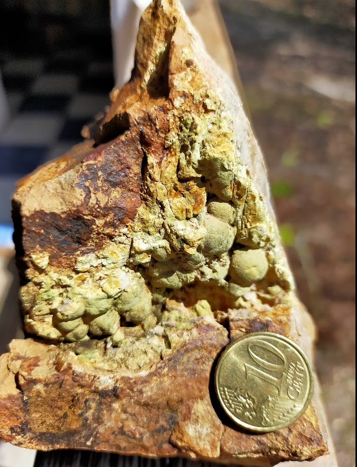

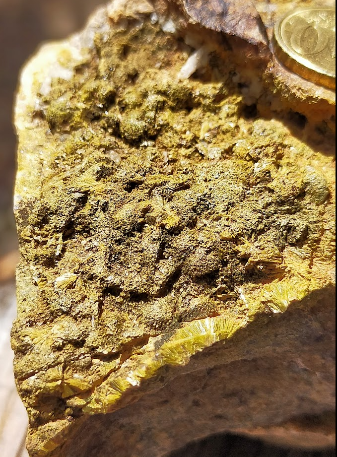

la première photo est bien aussi de l'épidote (je met de nouvelles photos),les deux trouvailles ont été faites à seulement 3 mètres d'écart.
à part la dureté (ça raye bien le verre),c'est pas gagné pour trouver de l'acide et un carreau pour faire une trace, c'est plus simple d'aller pécher des langoustes.:):)

Ah oui, sur ces photos en gros plan, on distingue bien des baguettes rayonnantes à l'intérieur des "pustules".
Sur ces nouvelles photos, on observe que les boules d'Epidote sont enrobés d'une espèce de "croûte" blanchâtre. C'est à cause de cette croûte que la surface extérieure des pustules paraît lisse, et que les terminaisons des baguettes d'Epidote sont plus ou moins masquées.
Par exemple, sur la première des deux nouvelles photos ci-dessus, on voit une boule d'Epidote en coupe (dans la fissure en forme de coin), et l'on distingue bien son enrobage blanchâtre. En arrière-plan on voit un "dôme" lisse, où les terminaisons des cristaux d'Epidote sont complètement masquées.
Sur la deuxième photo ci-dessus, on voit des boules d'Epidote avec différentes épaisseurs d'enrobage. Pour certaines boules, les terminaisons des cristaux sont par endroits bien visibles avec leur couleur verte. A d'autres endroits on distingue les terminaisons des baguettes d'Epidote sous une faible épaisseur d'enrobage blanchâtre. Et à d'autres endroits l'enrobage masque tout.
L'enrobage blanchâtre peut être constitué de Calcite, d'un minéral de la famille des Zéolites, ou même à certains endroits de Silice (Opale).
