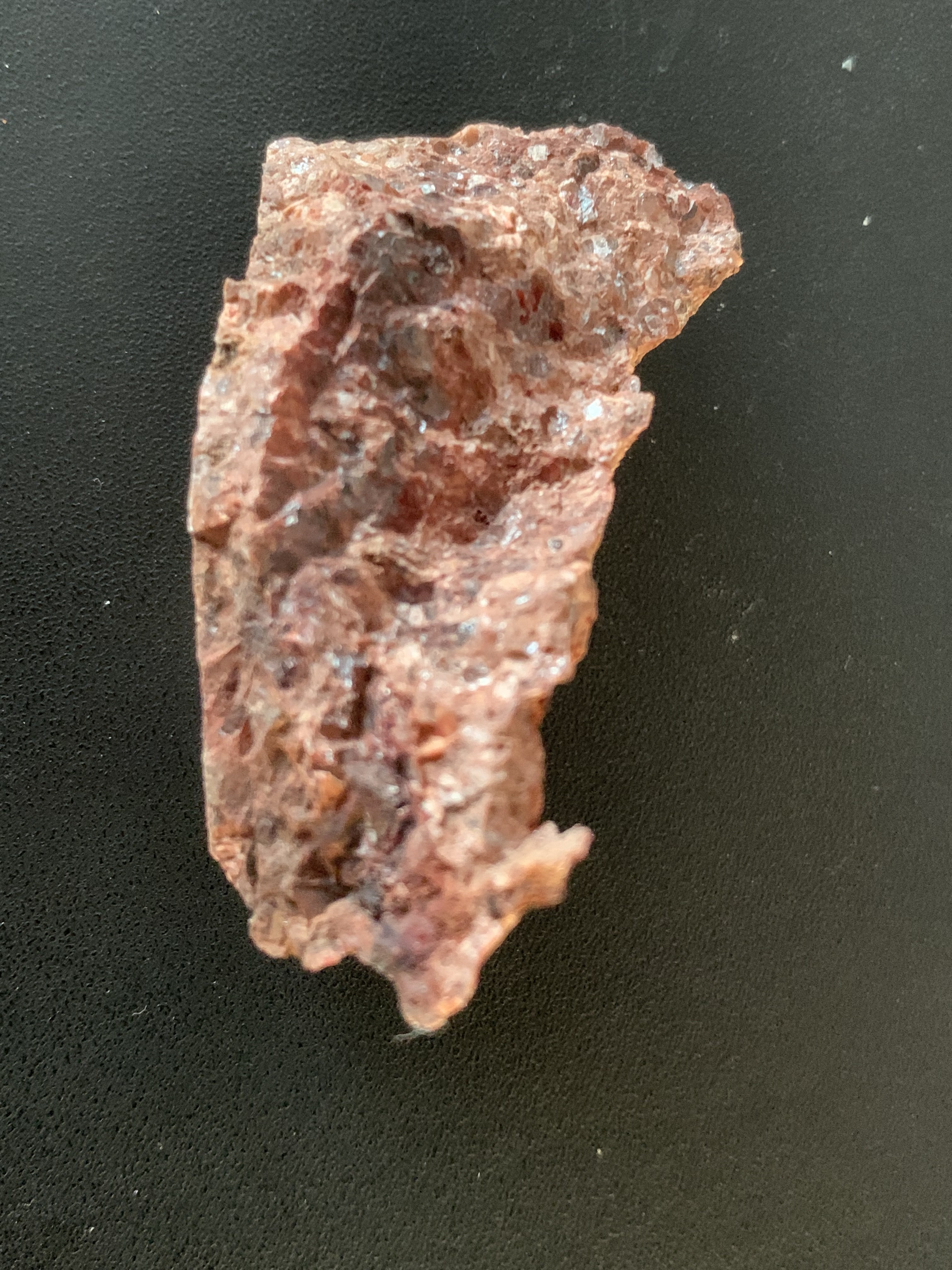

Le 19/02/2022 à 23:19, Stef4412 a dit :
Sans problème, rhyolite
Ramassée dans quel coin ?

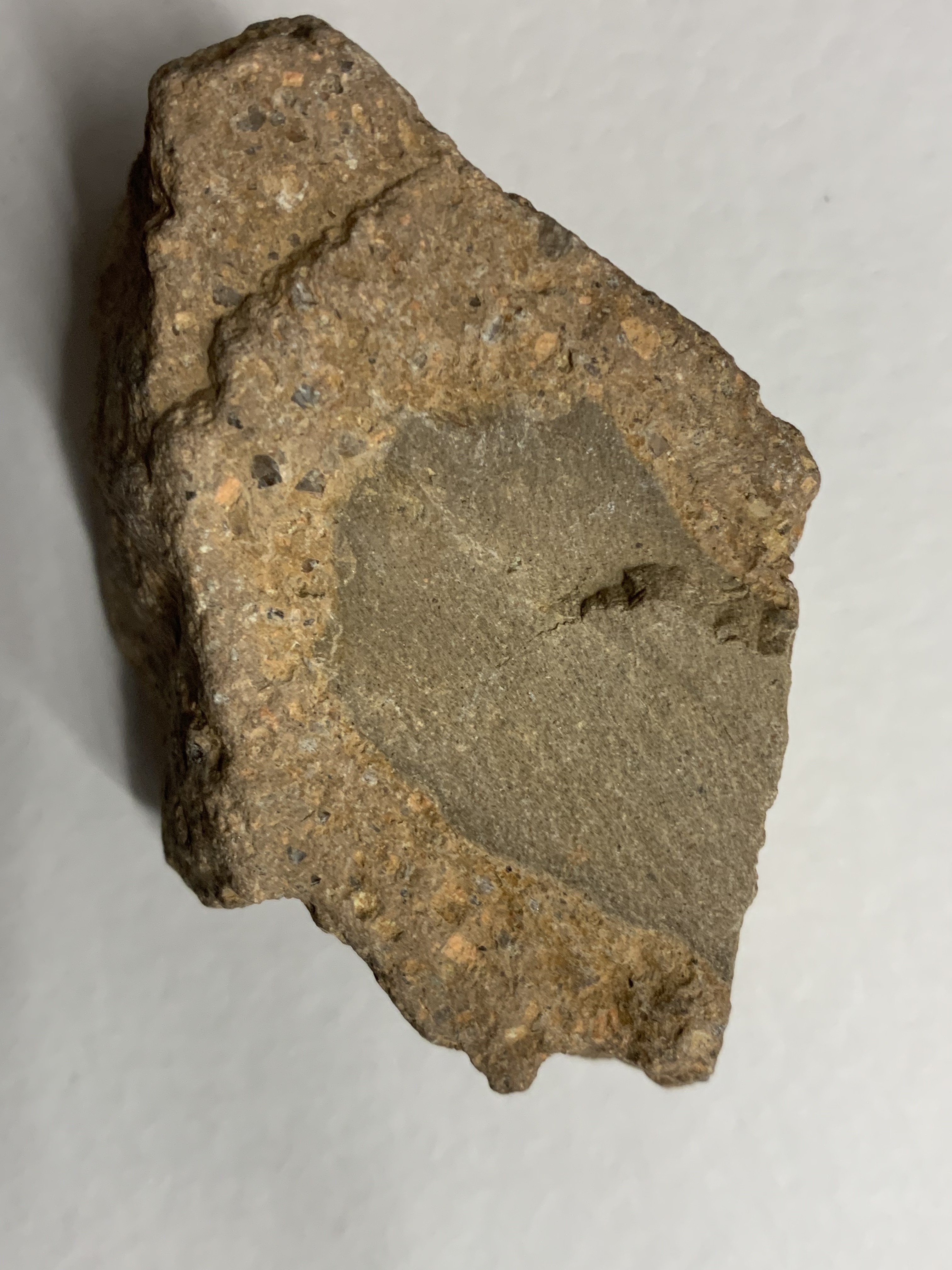

à l’instant, Boucharddo a dit :
Encore un morceau de rhyolite trouvé dans l esterel  mais avec une inclusion quelle est la roche incluse
et comment cela peut il se faire?
Il y a 5 heures, Boucharddo a dit :
Apparemment, c'est une roche magmatique a grain fin, en enclave dans votre rhyolite.
La photo ne permet pas trop de savoir si elle est grenue (diorite ?), microgrenue ou aphanitique.
Le 23/02/2022 à 09:42, phoscorite a dit :

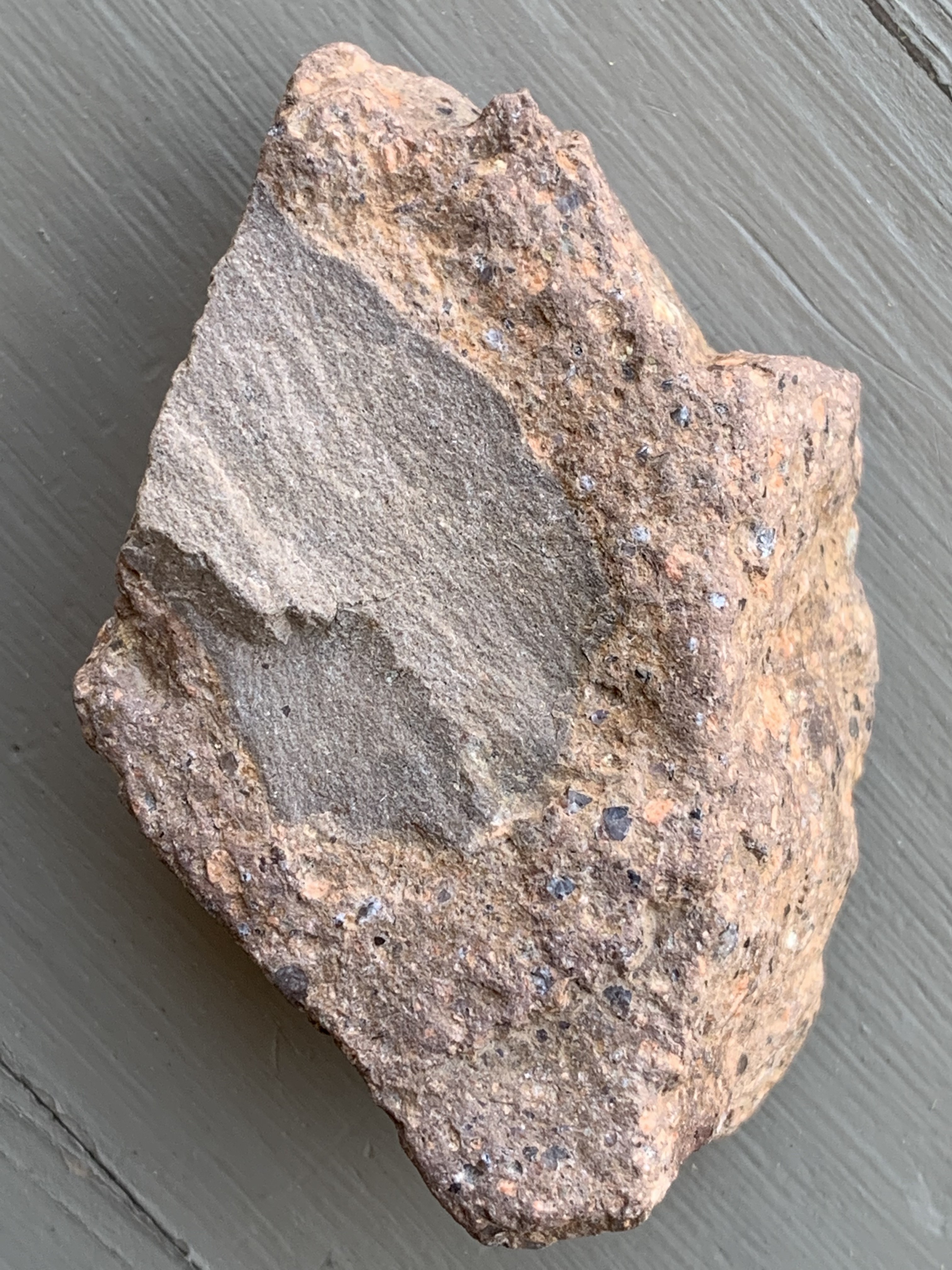

 Merci pour l hypothèse d’irrité
voici une nouvelle photo de la même pièce  ,avec davantage de netteté
Je voulais dire hypothèse diorite.
il y a 12 minutes, Boucharddo a dit :

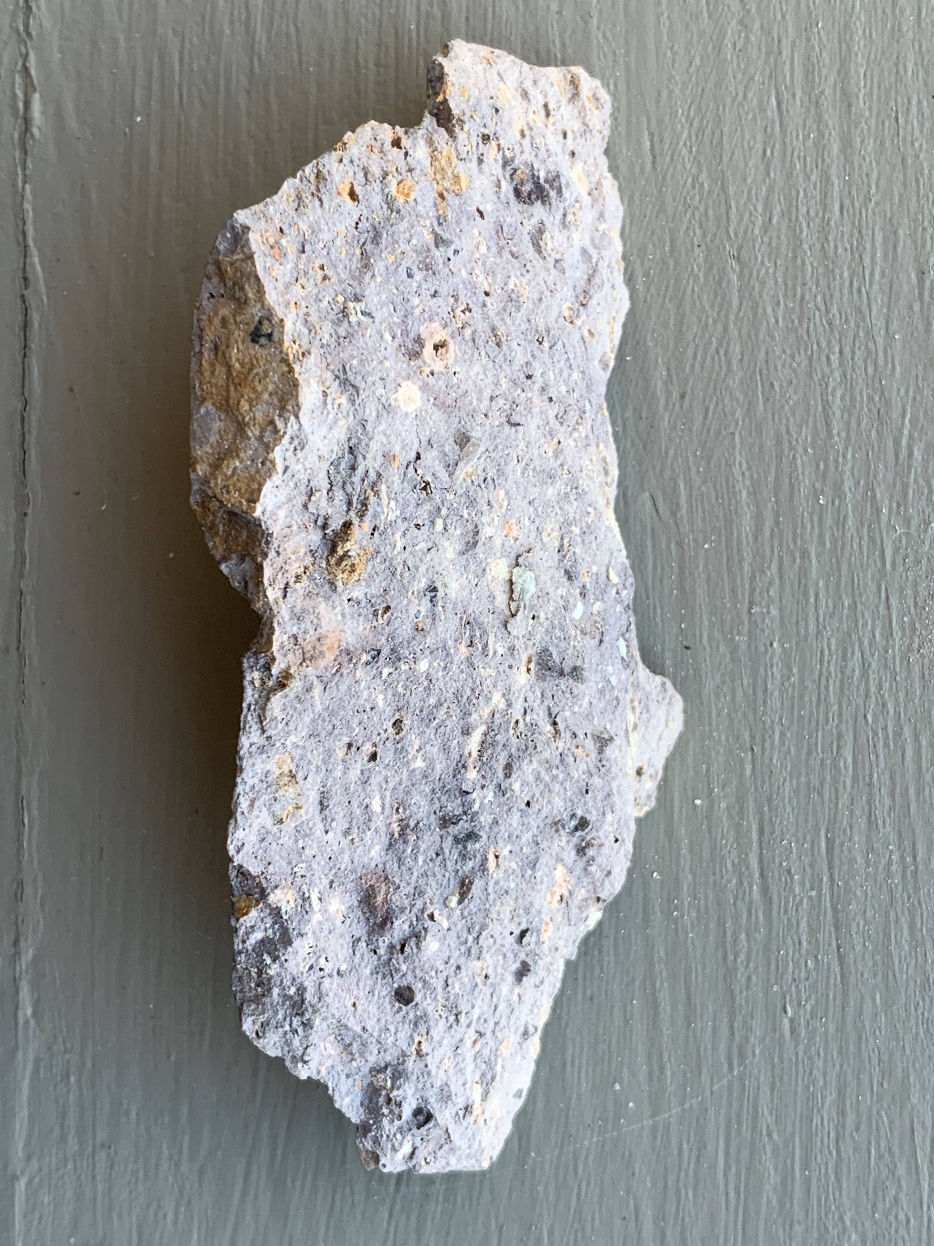

Voici un nouvel échantillon trouvé aussi dans le massif de l esterel mais pointe de l espinouse au dessus de theoule  . La roche est un peu bleutée et elle semble un peu poreuse! Je pense que c est aussi de la rhyolite !
Il y a 1 heure, Boucharddo a dit :
Merci pour la photo. Le grain est vraiment fin, à part deux petits points sombres en bas a gauche. Et la cassure montre des surfaces un peu courbes, comme du verre.
Donc microgrenu ou aphanitique. Quand au type de roche, dans ces facies tres fins, on ne distingue pas les mineraux, donc c'est tres difficile.
La composition peut etre aussi bien celle d'une dacite (sans phenocristaux) que celle d'un materiel intermediaire (microdiorite).
Le grain tres fin dans ces enclaves ignées est lié au fait que quand les deux magmas se mettent en place, ils sont a des températures de liquidus assez différentes, et celui qui est le plus basique (plus chaud) se fige au contact de l'autre.

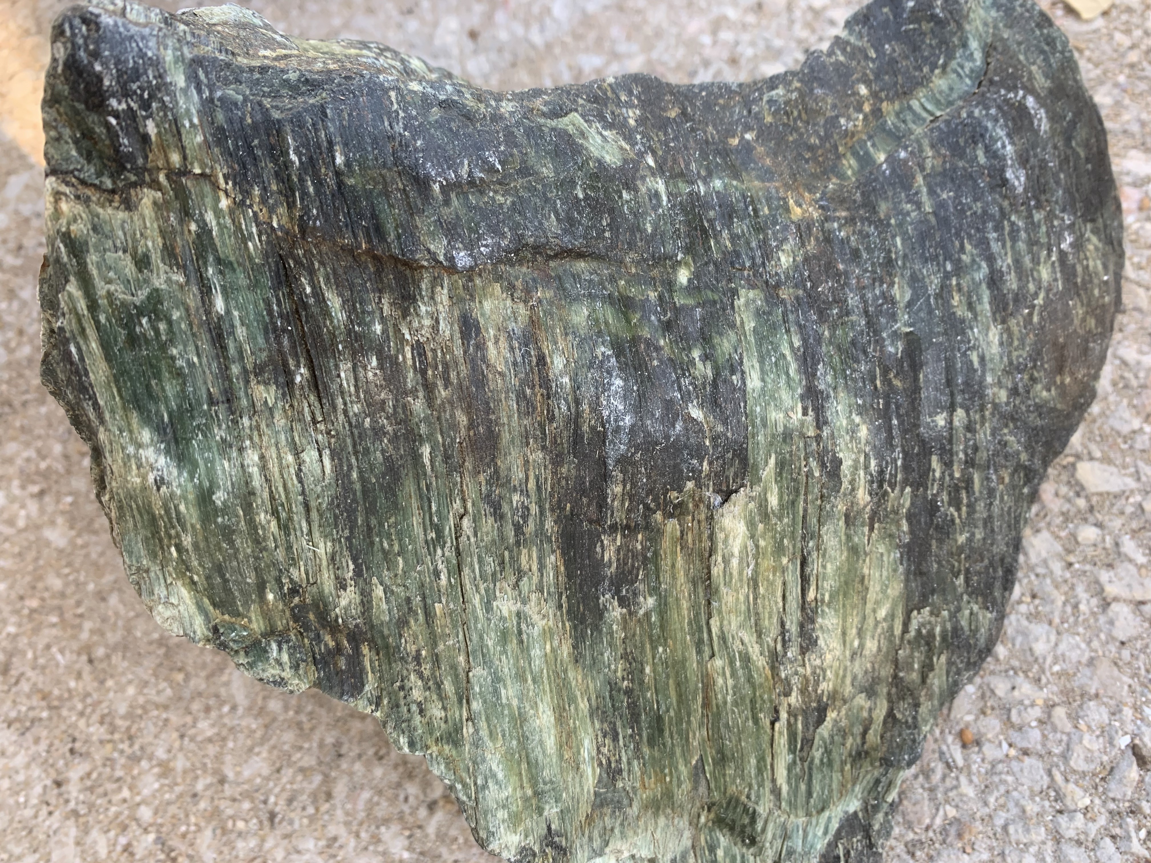

Voici une roche de couleur verte avec des nuances
elle est fibreuse à certains endroits
je l ai trouvée au pied du glacier des evettes en haute maurienne
je ne peux pas l identifier
est ce une variété de schistes ?
Bonjour.
C'est très probablement de la Serpentinite.
J'en ai trouvé également à mi-chemin entre le refuge des Evettes et le front du glacier. J'avais d'ailleurs posté sur Géoforum des photos pour une aide à l'identification (10 mai 2020).
J'avais trouvé sur le net un dépliant de vulgarisation publié par le CAF: "Un aperçu de la géologie autour du refuge d'Avérole. Haute Maurienne. N°6. Guide géologique pour randonneur curieux".
Ce dépliant contient une coupe qui se prolonge dans le cirque des Evettes.
Les spécimens que j'ai collectés (Serpentine bien translucide sous éclairage arrière) contiennent par endroits suffisamment de Magnétite pour accrocher un petit aimant.

entre la Maurienne et l'Estérel; il y a un grand pas.
Les roches bleutés de @Boucharddo sont de la rhyolite, on y devine des cristaux de quartz automorphe, et la proportion en phénocristaux  nous rapproche des coulées rho 9, on est loin des coulées rho 5 et rho 7 du secteur.
Pour la maurienne , on est loin de L’Estérel, donc du titre du sujet. Rien à voir. Donc il faudrait replacer ce post. S'il vous plait lire avant de poster. malgré la tectonique des plaques, la Maurienne et l'Esterel rien  à voir.  Si le permien en Maurienne correspond à un micaschiste à oligiste ( un équivalent des pélites permiennes que l'on peut voir dans l'estérel, mais ici  méta), les serpentinites ont un tout autre age, sans correspondance dans l'Estérel. attention SVP Sinon on comprend plus rien. Une histoire alpine pas connue dans l'Estérel.
