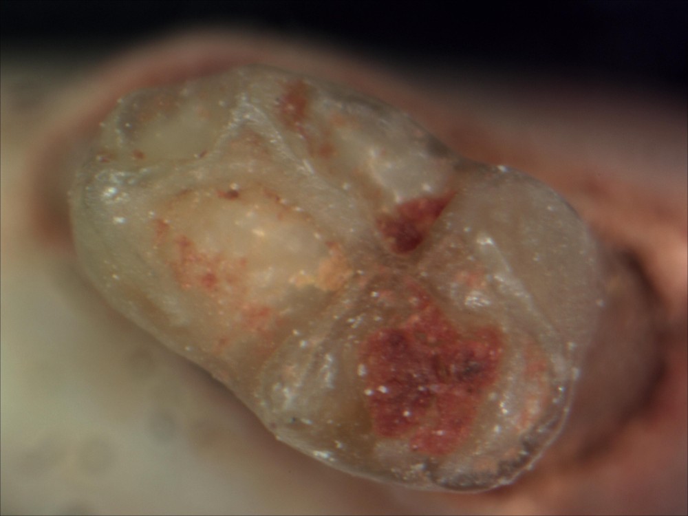

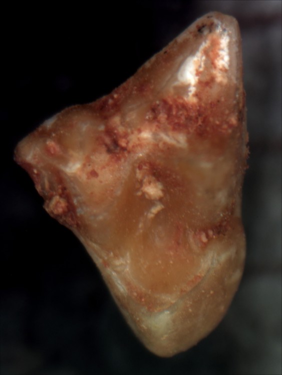

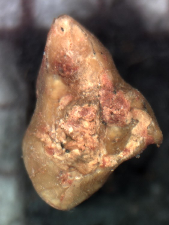

zéolite Posté(e) 17 février 2022 Signaler Posté(e) 17 février 2022 Bonjour, Je trouve un air de basilosaurus ou d'otarie à cette dent. de mémoire 4mm de large environ. quel est votre avis? Citer
elasmo Posté(e) 17 février 2022 Signaler Posté(e) 17 février 2022 Bonjour il s'agit d'une prémolaire inférieure, crénelé (possiblement un carnassier), la ressemblance s'arrête à cela pour moi. 4 mm on est loin du Basilosaurus ! Citer
zéolite Posté(e) 17 février 2022 Auteur Signaler Posté(e) 17 février 2022 il y a 21 minutes, elasmo a dit : Bonjour il s'agit d'une prémolaire inférieure, crénelé (possiblement un carnassier), la ressemblance s'arrête à cela pour moi. 4 mm on est loin du Basilosaurus ! Un carnassier je pensais que cela allait de soi, je reconnais que pour la ressemblance, c'est souvent délicat, entre convergence évolutive et ancêtre commun, c'est ce que je signifie en proposant otarie ou baleine "les baleines sont potentiellement de plus d'un phila" , on peut en revanche penser à un mode de vie s'en approchant au stade basilosaurus, ce qui est vraiment troublant c'est la taille, un prédateur en voie de préparation? Merci pour le retour. Citer
elasmo Posté(e) 17 février 2022 Signaler Posté(e) 17 février 2022 Citation Un carnassier je pensais que cela allait de soi, Même pas sur à 100 % les insectivores possèdent aussi ce type de dents proches De toute manière, pas d'informations précises : étages, provenance, contexte découverte, etc.... Citer
Mt Ventoux Posté(e) 17 février 2022 Signaler Posté(e) 17 février 2022 Petit carnassier, rien de plus rien de moin. Certainement pas un basilosaure, ni animal marin. Sans provenance stratigraphique (eocene je suppose) et provenance, difficile de se prononcer plus. Citer
zéolite Posté(e) 17 février 2022 Auteur Signaler Posté(e) 17 février 2022 eocene çà me va. Merci à tous. Citer
elasmo Posté(e) 19 février 2022 Signaler Posté(e) 19 février 2022 Citation eocene çà me va. En fait il te demandait l'âge géologique, et pensait peux être à l'éocène, ce n'était donc en rien une affirmation !! Encore une fois tu nous demande des informations sur des spécimens sans provenance stratigraphique et géographique claire, et tu conclu à de possible filiation sur des arguments invalides pour moi Citer
Gratophil Posté(e) 20 février 2022 Signaler Posté(e) 20 février 2022 Bonjour Zéolite, Comment pouvons t'aider si tu nous ne donne même pas la région approximative de la découverte ? Philippe Citer
zéolite Posté(e) 20 février 2022 Auteur Signaler Posté(e) 20 février 2022 Il y a 2 heures, Gratophil a dit : Bonjour Zéolite, Comment pouvons t'aider si tu nous ne donne même pas la région approximative de la découverte ? Philippe C'est sympa, mais je n'attendais pas une aide précisément, je trouvais un air de famille avec basilosorus je me demandais si c'est moi ou si il y à matière. je pense que la paléontologie est une science vivante, ou on fait autre chose que de rentré des trucs dans des cases. je ne suis pas capable de gardé le petit doigt sur la pliure du pantalon. Merci pour ta compréhension. Citer

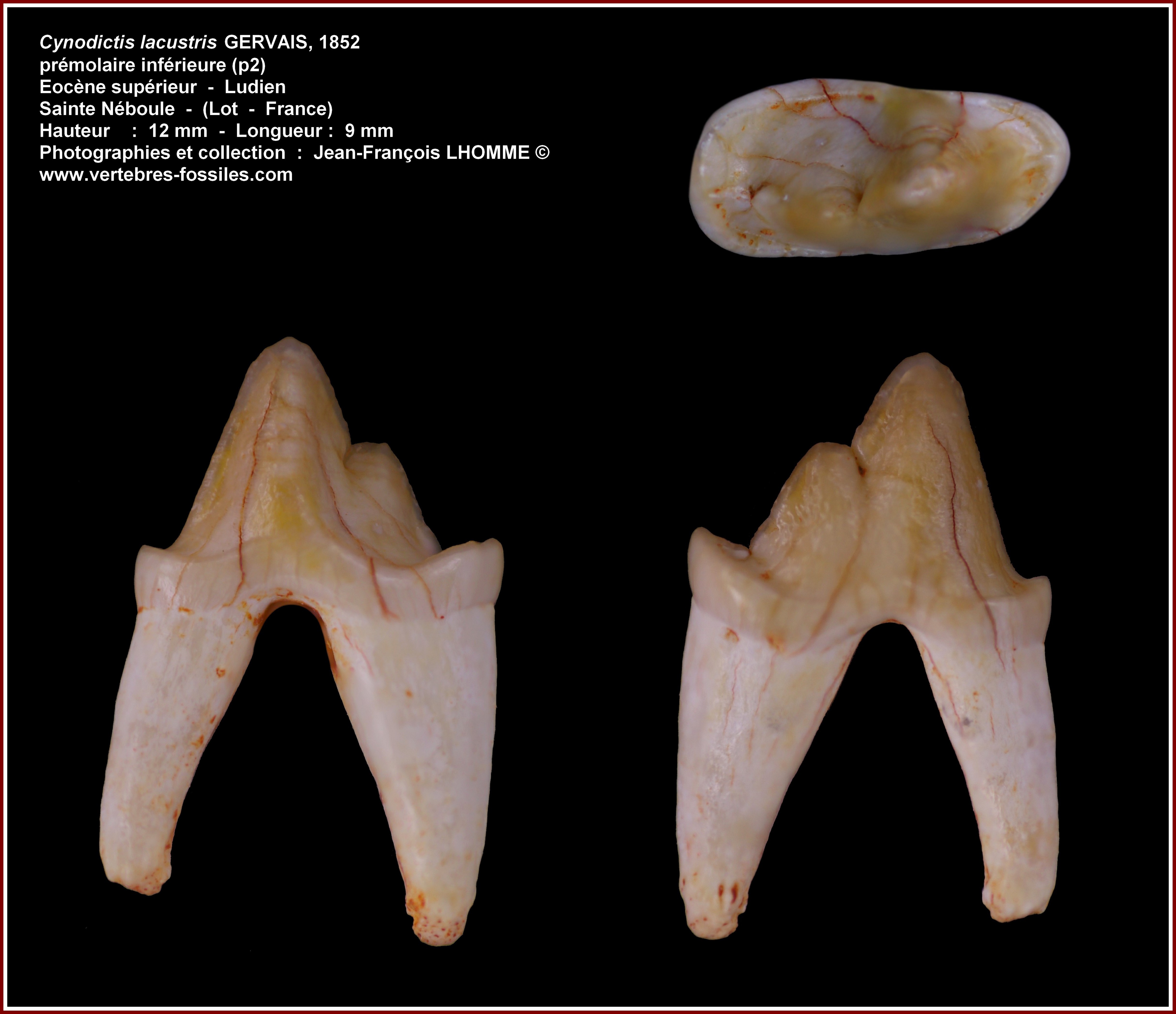

elasmo Posté(e) 21 février 2022 Signaler Posté(e) 21 février 2022 Citation Je défie quiconque de déterminer un fossile (pas courant sinon c'est trop facile) sans informations. Totalement d'accord avec cette affirmation Cynodictis — Wikipédia (wikipedia.org) Citer
gaeldeploeg Posté(e) 21 février 2022 Signaler Posté(e) 21 février 2022 il y a 25 minutes, elasmo a dit : Totalement d'accord avec cette affirmation Cynodictis — Wikipédia (wikipedia.org) Ok! Mais c’est pas la même . Clairement Citer
Invité jean francois06 Posté(e) 21 février 2022 Signaler Posté(e) 21 février 2022 il y a une heure, caterpillar a dit : Demander l'age d'une formation, c'est pour dégrossir le problème d'identification. Si on prend l'exemple des ammonites, un spécimen du crétacé peut très bien ressembler à un du jurassique. Et si on ne connait pas la période, on ne peut pas identifier. C'est pas pour rien qu'on demande toujours à quelqu'un qui nous montre un fossile, le lieu de découverte (qui donne bien souvent l'étage) et son étage (s'il y en a plusieurs différents sur le lieu). Et s'il y a incohérence avec l'étage et le fossile présenté, alors on se pose d'autres questions (pollution, remaniement, carte fausse et j'en passe) Je défie quiconque de déterminer un fossile (pas courant sinon c'est trop facile) sans informations. Alors, oui, on fait comme certains. Ça ressemble à ça, donc c'est sans doute la même famille. C'est pas séreux! On est d'accord, demander l'age d'une formation, c'est pour dégrossir le problème. On est encore d'accord sur ce point : " Je défie quiconque de déterminer un fossile (pas courant sinon c'est trop facile) sans informations." On est donc d'accord. Je faisais juste une réflexion sur pourquoi l'age d'une formation permettait ou non la détermination d'un fossile. En sachant que c'est parfois le fossile qui donne l"age à la formation, le fossile ou les assemblages de fossiles. L'information que l'on devrait chercher, plus que l'age supposée de la formation, c'est les assemblages, les autres fossiles que l'on trouve avec. cela me semble plus éclairant. Citer
elasmo Posté(e) 21 février 2022 Signaler Posté(e) 21 février 2022 Citation Ok! Mais c’est pas la même . Clairement Oui c'était juste pour mettre en évidence la forme de la dent Citer
