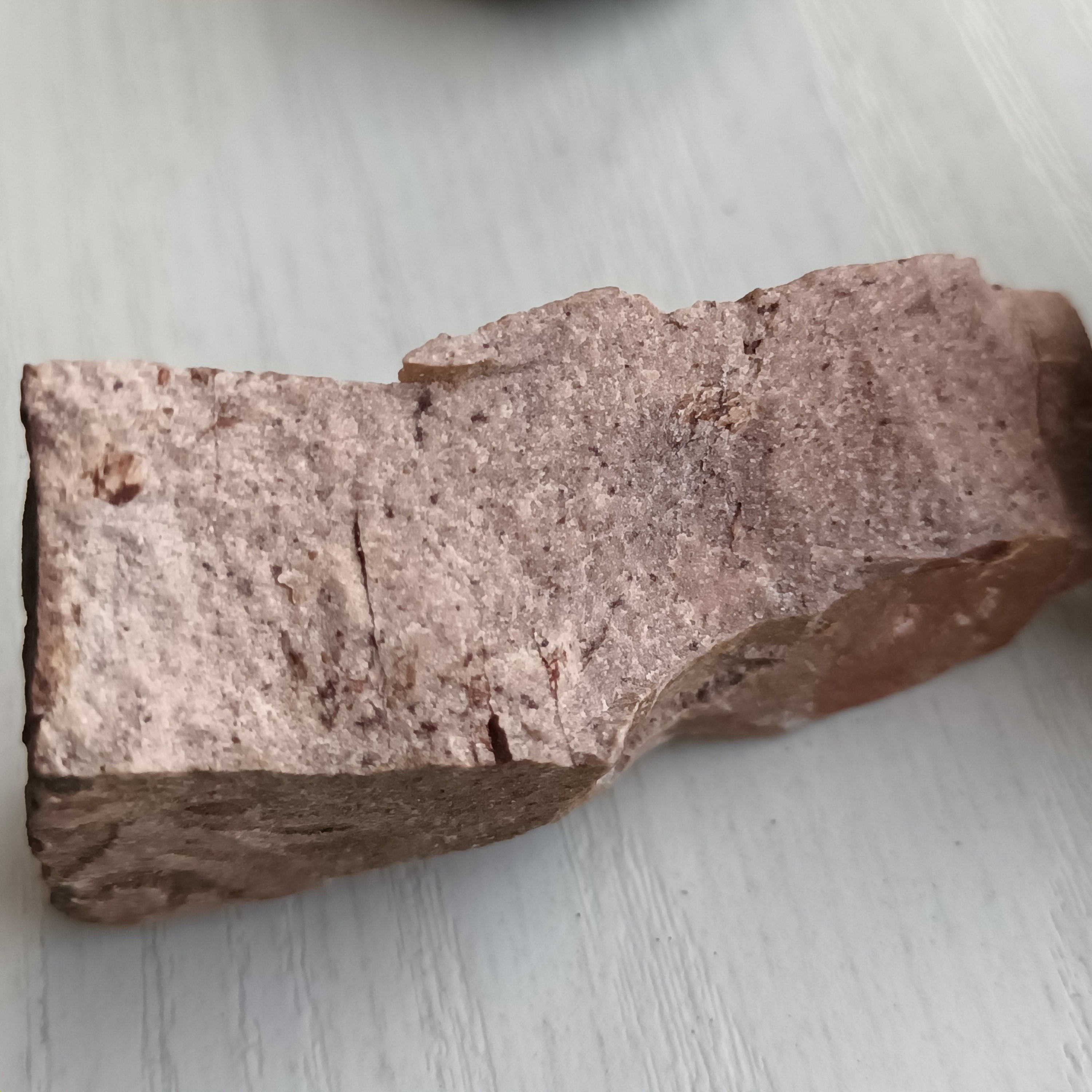

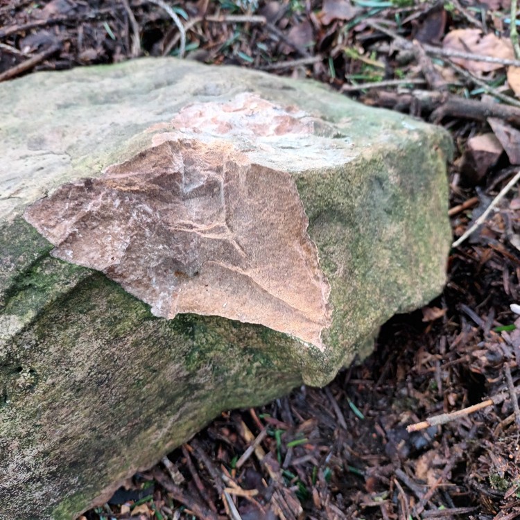

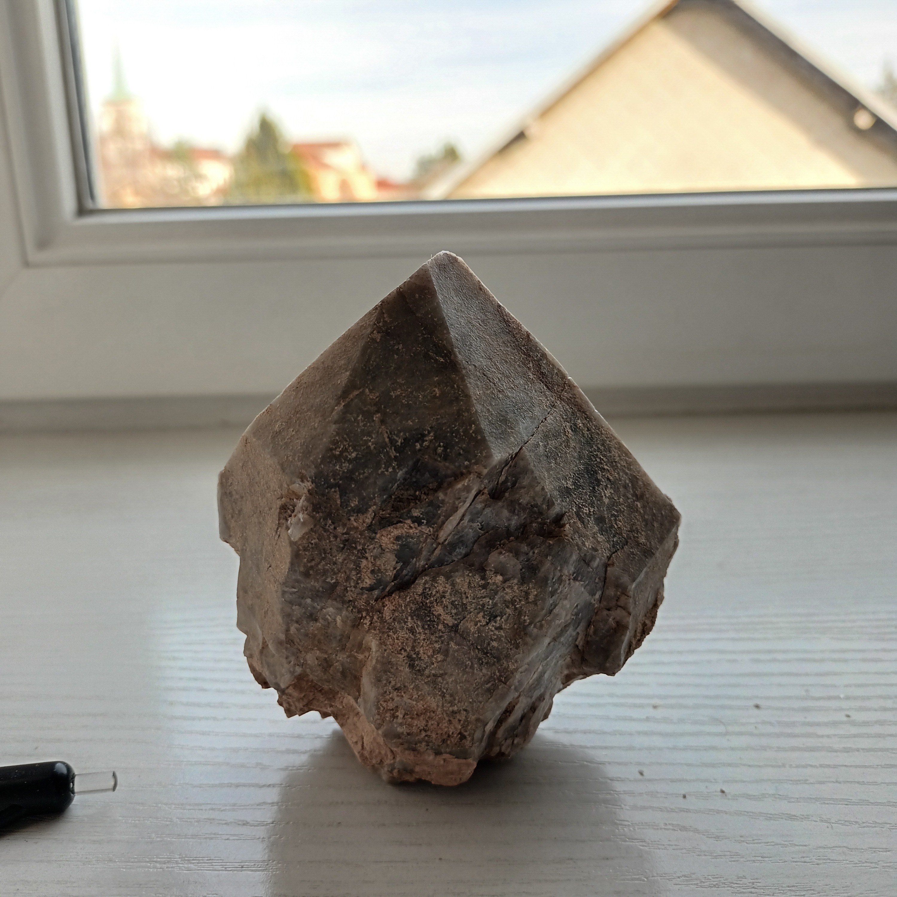

Je suis dans les Vosges (massif du champs du feu) et en fait une zone est indiquée en granite hors sur une partie je ne reconnais pas un granite mais une roche à pâte uniforme où je ne distingue pas les minéraux sauf des veines de quartz dont j’ai pu sortir des pointes des quartz laiteuses de 10cm de large.)
Envoyez des photos. Vous pouvez avoir affaire a des enclaves dans le granite. Certaines enclaves basiques peuvent être a grain très fin.
des observations non "justifiées/expliquées" par des arguments pétrographiques ne sont guère d'utilité pour une carte géologique !! Encore plus dans cette zone tres complexe ;  les observations ne sont en rien contradictoires avec un massif granitique d'autant plus en bordure de massif !
Effectivement c'est une roche à grains fins de couleur plutôt rouge /rose. Raye faiblement le verre et trace blanche. Je te mets les photos. La zone s'étend sur 300m X 100m . C'est de la Rhyolite?
