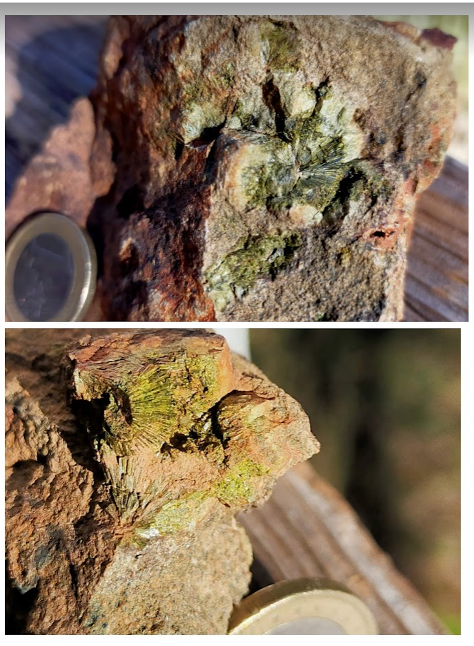

petits cristaux vert,très fragiles dans matrice facilement cassable.provenance Désirade.https://lh3.googleusercontent.com/7BMn1-UjMb7Pte4-tEUviXZdAZ4jeZGf1dFC9zaCfP_3EoEj8W7t7YA3v8ayT3lAYiXq7anNEmv99IAjeJH-Z_zrdigV1KGhgl2XpKSPgTbugP6Rfxcvp_GAKhNvMJlnao3oOa5dd5bQMGfZn1ug9lH_IK7wDIlMdbSaSHoM3aRIG1s2A3Qe9lzZptm1j9sy3QYw5Qk8s9MtEfYYTMl_12cVr5MPmLIJqo5cIB-C2kQoIZqUA5U34V-Pwm2eZyvQHip6-HjJf-zHTCfbM8hzMmFAuUGEXznKA2EM8JNiji8Mu0E43_XES-5GE48NzXFPjCUaBIwDGC3gJ_YAosLD37uhafz_Jog6oLUNWiB5MTjgllRjiPUxO_5e3go5riXFDLfqdgzMuFk9Ouub1weyTvjSbvMYoOjkR2vHCYgta0Tyxnt2s4EdJD_9mDw5WOaH4FhqjVstV7neJWrmHjpRhk1vB0Cm17uGnUEw4eLKZKORyOQwHRt2-QkPYvepwnvqyv7SUVParVOMZB-D8RC-BgJMMW9uxIU5-YAo7MEwAWlzqmW_Dh3Fg3z_fAk0QoY-crvoHk-bR0e27eIQ5trICRYoRL_ZavlQXy5vQ8tSOwwBcelxJwVkXHf75pzUDtcdP_4aV55HI1JjWCgEgb1-re0YjgoN2f3y_3ld5Dky25efBKjQDI08EsoYI2YZkj4H78TcA9fYYML4r2_n9c83i00=w708-h933-no?authuser=0

oui désolé,c'est un peu galère sur l’île avec les réseaux depuis 3 jours ,plus d'eau ,plus de téléphone et très peu d'internet,sinon grand beau!!1773112793_Screenshot2022-01-2616_09_43.thumb.png.47905f9fb60dfbe1bf7044b64324c169.png

Peut-être Epidote.
Ou Vésuvianite en "soleils" comme au cirque d'Arec.
Le contexte est en partie volcanique je suppose. Y a-t-il possibilité d'un apport en calcium (alternances de couches coralliennes et de coulées volcaniques par exemple)?
Epidote: section des baguettes en forme de parallélogramme ou de pseudo-hexagone.
Vésuvianite: section carrée, ou octogonale.

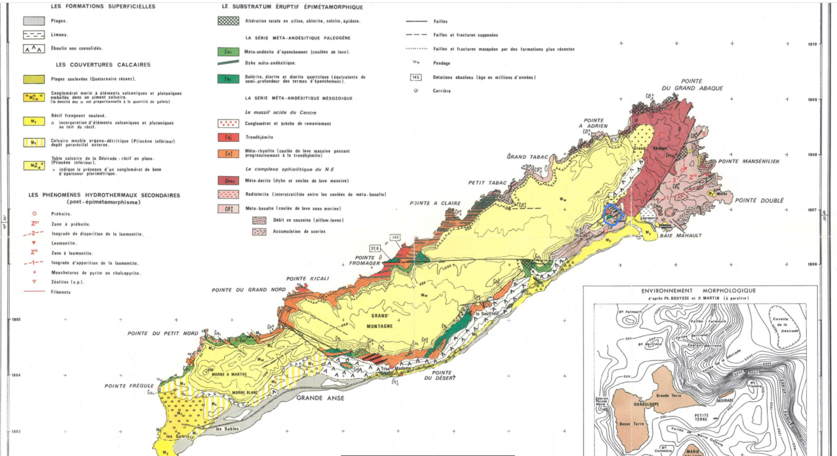

j'ai entouré en bleu sur la carte géologique l'endroit, plutôt sur le bas du cercle ,sur le haut beaucoup de quartz.265211400_Screenshot2021-01-09at11_05.57(1).thumb.png.adb4c0a0ee78972fafcbe04e22e069cf.png

Le bas du cercle: cela correspond au complexe ophiolitique et plus précisément aux métabasaltes (coulées de lave sous-marines). L'Epidote est très fréquente dans ce genre de contexte.
Je ne l'avais pas remarqué au premier abord, mais, dans la légende de la carte géologique reproduite plus haut, il existe - juste sous le sous-titre "SUBSTRATUM ERUPTIF EPIMETAMORPHIQUE" - un figuré spécialement dédié à un faciès "Altération totale en silice, chlorite, calcite et épidote". L'Epidote est donc déjà attestée sur cette île.

Pour les deux photos en début de sujet, je miserais volontiers sur Epidote.

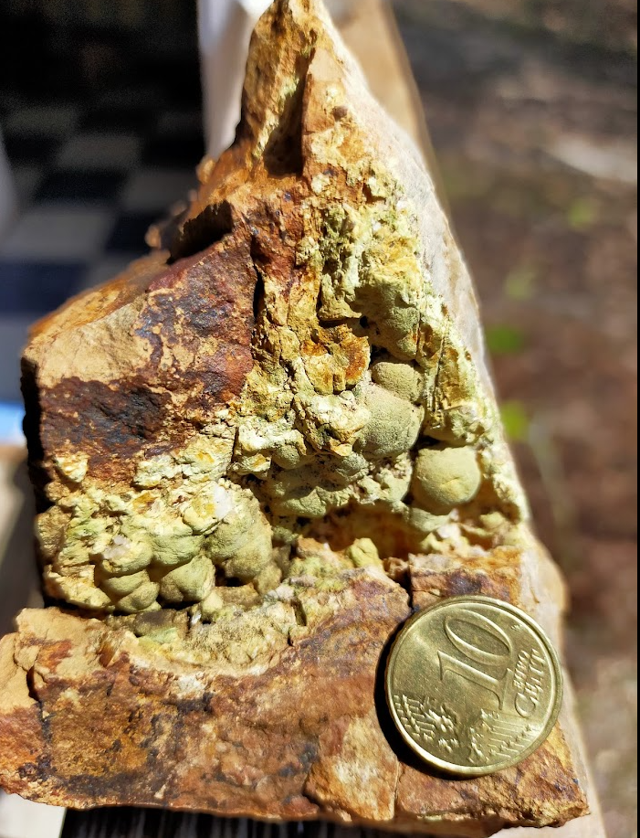

Pour les "pustules" de la quatrième et dernière photo (juste au-dessus), je ne suis pas sûr qu'il s'agisse d'Epidote. Il y a d'autres candidats: Chlorite, Prehnite, minéral de la famille des Zéolite, etc. Voir mes arguments sur l'autre sujet ouvert hier.
Sur la troisième photo, qui montre une roche altérée avec de très nombreuse vacuoles remplies de minéral vert, OU avec de très nombreuses inclusions de minéral vert, il me semble distinguer par endroits une structure fibroradiée ainsi qu'un éclat vitreux compatible avec l'Epidote. Cela pourrait donc être un remplissage d'Epidote dans les vacuoles d'une roche volcanique bulleuse. Cela pourrait également être un remplissage de vacuoles par un autre minéral vert (Chlorite par exemple, ou Prehnite, ou autre). MAIS il pourrait également s'agir de modifications minéralogiques ayant affecté une roche volcanique qui contenait dès l'origine des inclusions arrondies (par exemple une Variolite, dont les inclusions auraient été ultérieurement modifiées par altération). Il faudrait des photos en très gros plan. Quoi qu'il en soit c'est une  trouvaille peu commune et intéressante, et en même temps un spécimen esthétique.

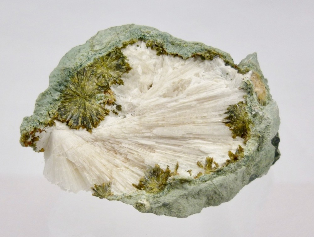

La photo jointe ci-dessous (que j'ai déjà postée par ailleurs) montre  de petits agrégats fibroradiés d'Epidote qui se sont développés dans une vacuole d'une roche volcanique, et qui ont été scellés par un remplissage ultérieur de Scolécite (Isle of Mull en Ecosse).

Pour les "pustules" de la dernière photo (juste au-dessus), je ne suis pas sûr qu'il s'agisse d'Epidote. Il y a d'autres candidats: Chlorite, Prehnite, un membre de la famille des Zéolite, etc. Voir mes arguments sur l'autre sujet ouvert hier.
Pour la troisième photo, qui montre une roche altérée avec de très nombreuse vacuoles remplies de minéral vert, OU de très nombreuses inclusions de minéral vert, il me semble distinguer par endroits une structure fibroradiée ainsi qu'un éclat vitreux compatible avec l'Epidote. Cela pourrait donc être un remplissage d'Epidote dans les vacuoles d'une roche volcanique bulleuse. Cela pourrait également être un remplissage de vacuoles par un autre minéral vert (Chlorite par exemple, ou Prehnite, ou autre). MAIS il pourrait également s'agir de modifications minéralogiques ayant affecté une roche volcanique qui contenait des inclusions arrondies (par exemple une Variolite, dont les inclusions auraient été modifiées par altération). Il faudrait des photos en très gros plan. La photo jointe ci-dessous (que j'ai déjà postée par ailleurs) montre  de petits agrégats fibroradiés d'Epidote qui se sont développés dans une vacuole d'une roche volcanique, et qui ont été scellés par un remplissage ultérieur de Scolécite (Isle of Mull en Ecosse).

Il semble bien qu'il s'agisse de baguettes d'Epidote en agrégats fibroradiés. Ce serait donc du remplissage de vacuoles.
Les cristaux bleus sur la photo en haut à gauche, c'est un artefact (reflet du ciel sur des cassures vitreuses) ou c'est bien réel?
c'est juste les couleurs qui rendent mal,c'est aussi des vacuoles d'épidote bien vert.
