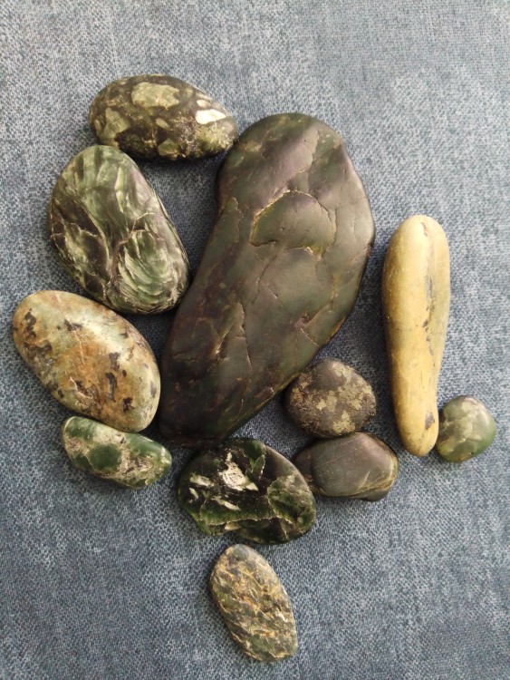

Nameo Posté(e) 17 janvier 2022 Signaler Posté(e) 17 janvier 2022 Bjr j aimerai savoir à quel minéral j ai à faire, ce sont des pierres vertes claire et verte foncée qui prennent à l aimant Citer
alkimik Posté(e) 17 janvier 2022 Signaler Posté(e) 17 janvier 2022 silicate ferreux, serpentine, olivine, les noms vernaculaires et/ou/versus scientifiques sont un peu confusant pour mon petit cerveau la dureté de surface doit être modéré (<verre) Citer
AMEDE Posté(e) 17 janvier 2022 Signaler Posté(e) 17 janvier 2022 A mon avis, on est dans des serpentinites, mais sans test et/ou avis des spécialistes rien n'est sûr. Citer
Hugo Duby Posté(e) 17 janvier 2022 Signaler Posté(e) 17 janvier 2022 Bonjour, Je suis assez d'accord avec les autres points de vus mais y a un "mais". Je m'étonne que ça soit ferreux car elles ont l'air roulées et le fer rouille... Ou alors leurs aspects polis n'est pas naturelle et fait en atelier. Si c'est pas le cas et que vous les avez trouver dans une rivière ou à proximité, pourquoi pas d'un enciens cours d'eau, il va falloir produire quelques tests pour aider à leurs identifications. Densité, dureté et hcl. Bonne soirée Hugo Citer
AMEDE Posté(e) 17 janvier 2022 Signaler Posté(e) 17 janvier 2022 il y a 17 minutes, Hugo Duby a dit : Je m'étonne que ça soit ferreux car elles ont l'air roulées et le fer rouille... Etant donné que le fer natif est très très rare à l'état naturel, on part sur un oxyde de fer, le seul aimantable avec un aimant courant (néodyme exclu) est la magnétite (Fe3O4 ), qui est difficile à oxyder étant donné qu'elle l'est déjà. En plus, elle peut être incluse dans la roche plus au moins étanche, et quand même être aimantée. Citer
alkimik Posté(e) 17 janvier 2022 Signaler Posté(e) 17 janvier 2022 en tout cas l'Ubaye (par exemple) est pleine de ces cailloux ferreux qui prenent parfois l'aimant (le néodyme) sous forme silicate le fer est déjà bien occupé je pense (comme pour l'épidote), même si on trouve parfois aussi des pierres oxydées virant à la rouille sulfatée d'ailleurs il n'est pas rare de trouver des hématites, pyrites, etc, en rivière avec une croûte de surface oxydée lustrée stable (pour un temps au moins) comme la magnétite et puis les couleurs rappellent aussi les basaltes de type variolites mais bon ça n'est peut-etre rien de tout ça! Citer
Hugo Duby Posté(e) 17 janvier 2022 Signaler Posté(e) 17 janvier 2022 il y a 1 minute, alkimik a dit : en tout cas l'Ubaye (par exemple) est pleine de ces cailloux ferreux qui prenent parfois l'aimant (le néodyme) sous forme silicate le fer est déjà bien occupé je pense (comme pour l'épidote), même si on trouve parfois aussi des pierres oxydées virant à la rouille sulfatée d'ailleurs il n'est pas rare de trouver des hématites, pyrites, etc, en rivière avec une croûte de surface oxydée lustrée stable (pour un temps au moins) comme la magnétite et puis les couleurs rappellent aussi les basaltes de type variolites mais bon ça n'est peut-etre rien de tout ça! La Magnetite est une bonne hypothèse. Elles est minuscule et noirâtre/grisâtre. Elle pourrait être présente dans ces roches, qui je suis d'accord pourrait être basaltiques. On a besoin d'un contexte des trouvailles, d'une réponse à la question du Sablais et probablement de quelques tests, non? Citer
