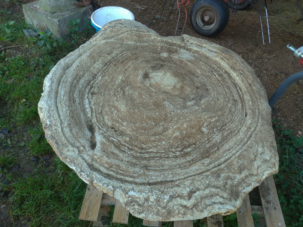

Je recherche des informations sur une pierre (peut être un fossile ?) trouvée dans une parcelle en labourant.
La parcelle est située dans une zone calcaire notée I 3-4 sur la carte du BRGM.
La pierre fait 120 cm de diamètre pour 40 cm de haut.
Elle était positionnée comme sur la photo, les traces en haut de la photo et sur le tiers gauche ont été faites par les charrues.
En vous remerciant par avance de vos retours.
Le bloc était sous 15-20 cm de terre et il a la "texture" du calcaire.
Voici une vue de coté, je regarde si j'ai une photo "macro"
Je n'ai pas d'autre photo j'en prendrai demain à la lumière du jour

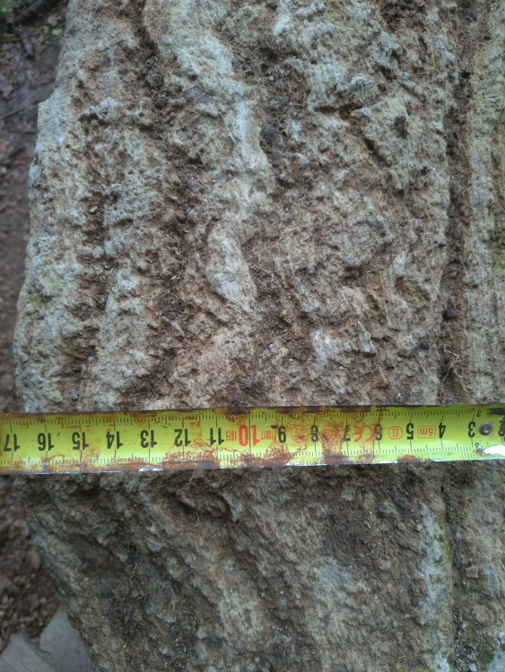

Voici deux photos macro.
A Alkimik Le bloc était enfoui donc il y a de la terre dans les interstices, je l'ai balayé mais pas passé au karcher.
Aucune chance que ce soit une "bouse", pas d'habitation à moins de 2 km et le bloc doit peser plus de 500 kg, du coup pour la vue de dessous ça va être dur de le retourner.

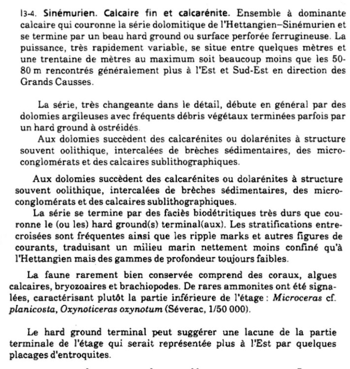

D'après la carte c'est du Sinémurien. La notice parle de ripple marks.

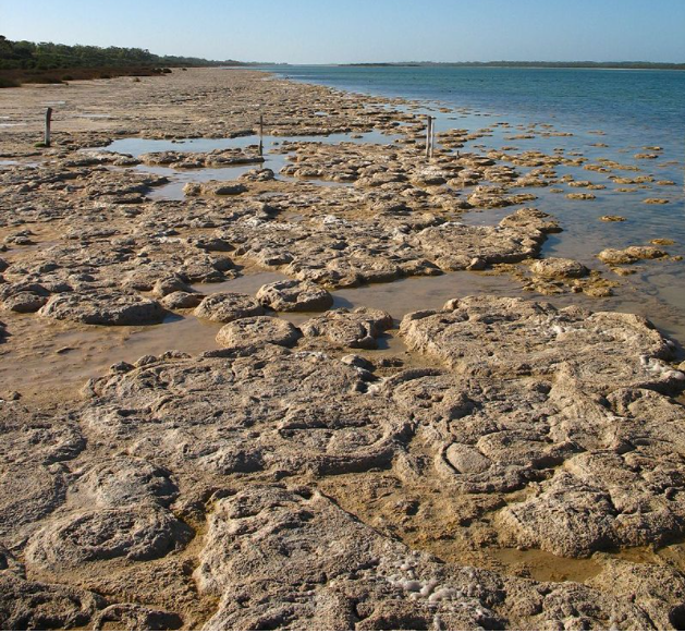

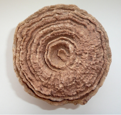

Peut être une formation du genre stromatolithes ?
Piste intéressante en effet: encroûtement calcaire d'origine biologique (algues ou bactéries)? Est-ce que cela réagit à l'acide?

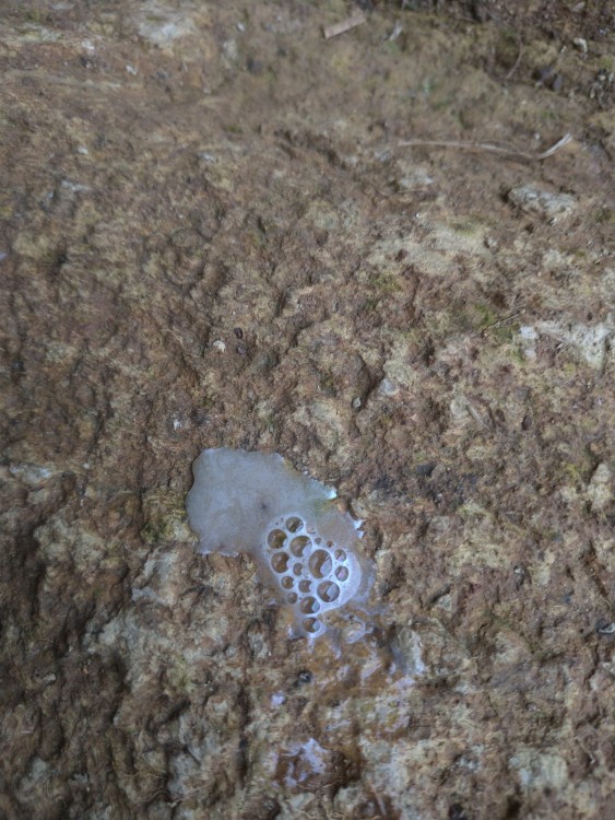

En grattant avec un couteau, une fine couche de poudre se détache ( idem pour les pierres des murs qui proviennent du même secteur)
Voici la réaction avec de l'acide
C'est donc calcaire.
Pour info il y a un très bon dossier sur les stromatolithes (et autres concrétions d'origine biologique) sur le site de l'ENS Lyon "PlanetTerre".
bonjour, je pense aussi à un stromatolithe. Pour moi, les stries sont trop fines pour que cela soit du béton. Les restants qui s'écoulent d'une bétonnière prennent effectivement une forme circulaire , mais les les stries sont beaucoup plus grossières.
Le test à l'acide confirme que cela contient du calcaire, mais ne différencie pas le calcaire du mortier, puisque celui-ci contient de la chaux.
Il faudrait une photo du bord cassé par une charrue pour voir une cassure "fraiche". afin de confirmer le diagnostic.
