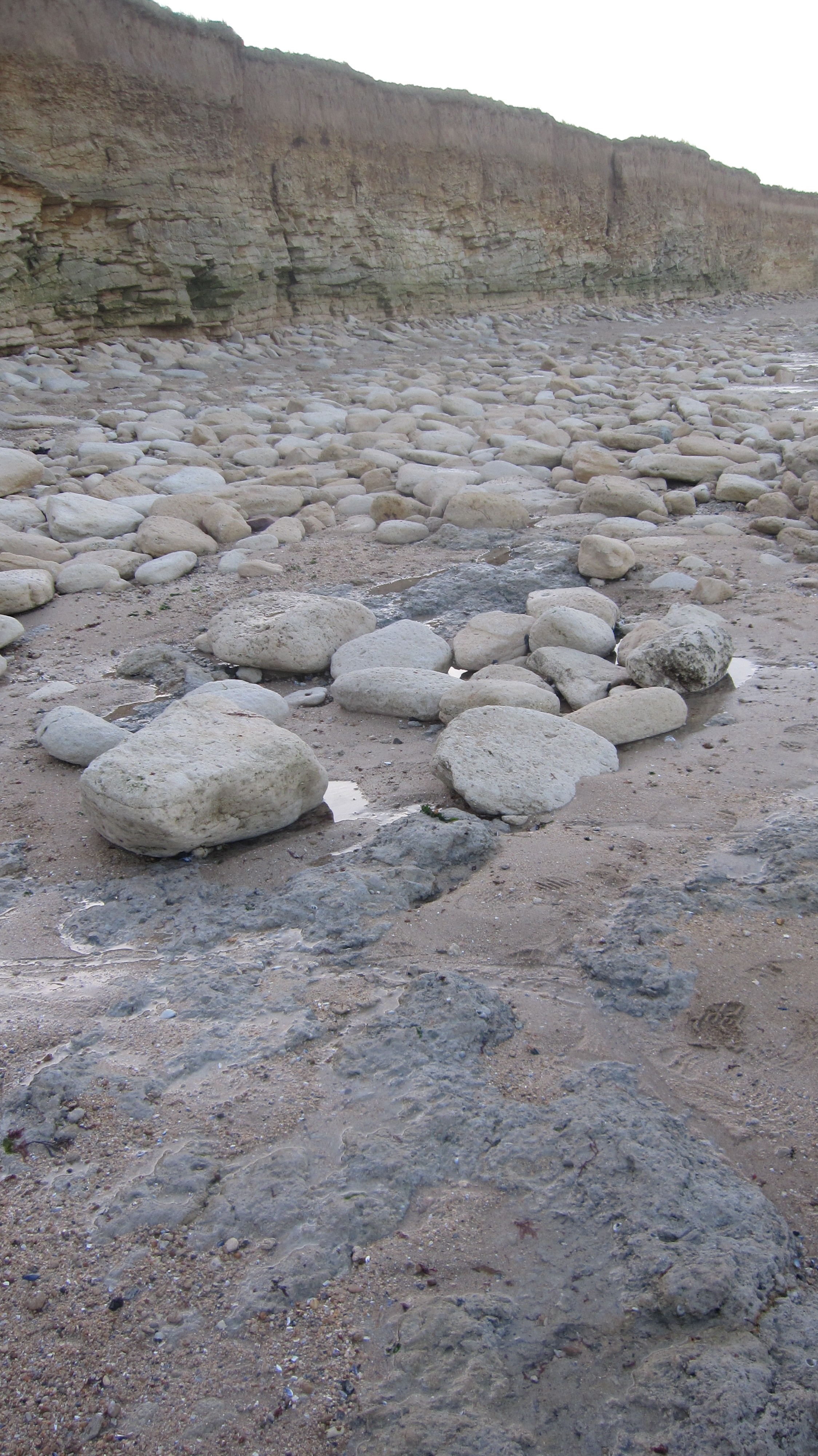

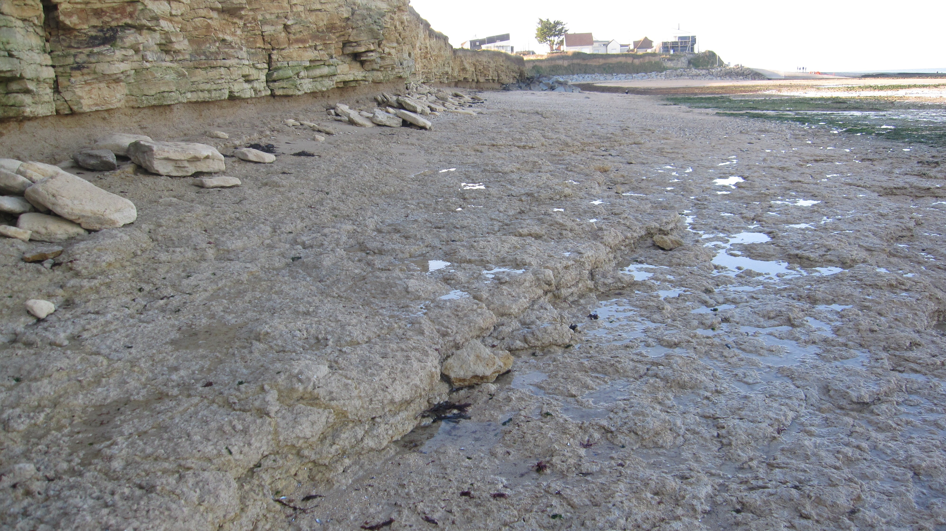

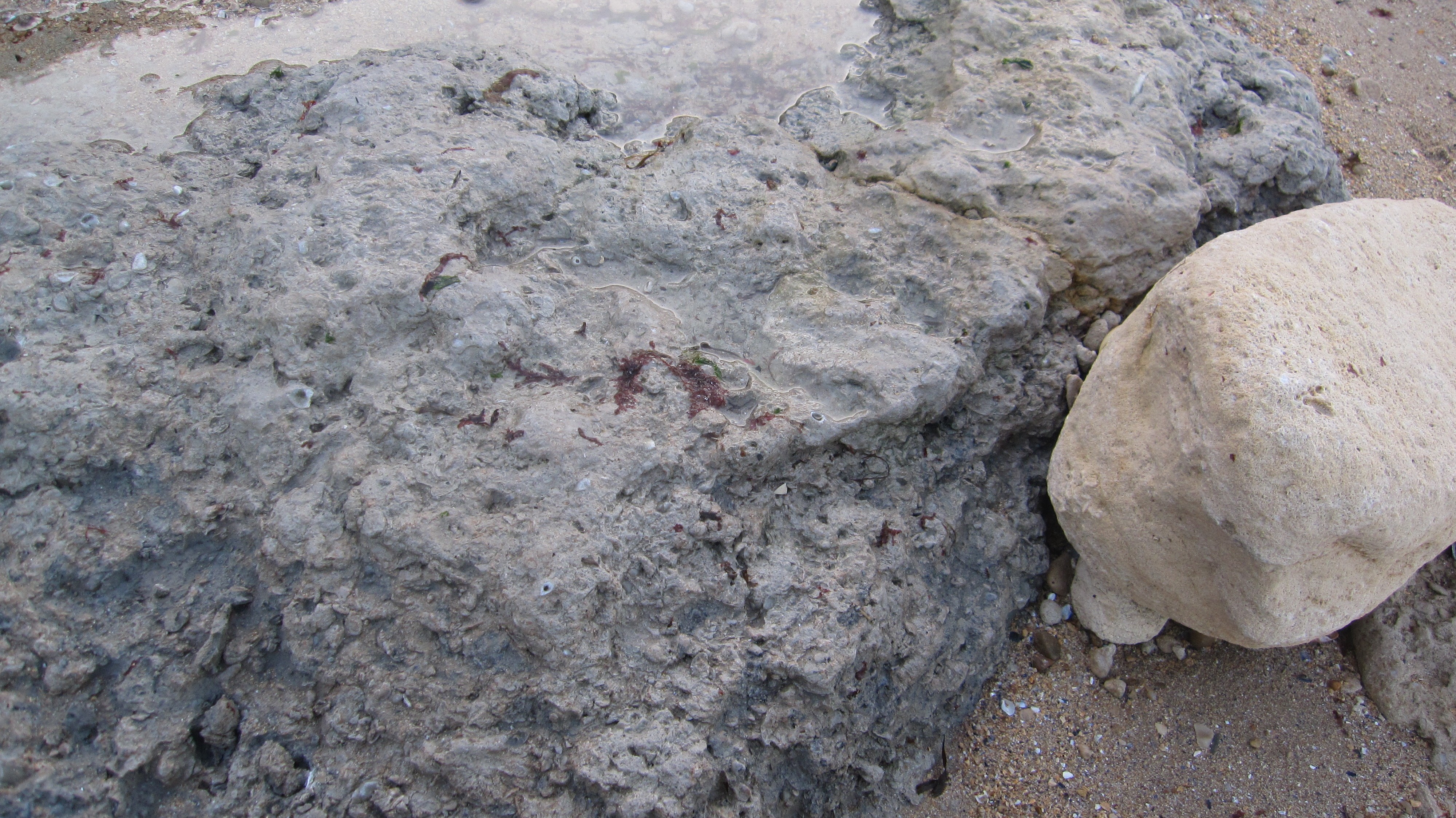

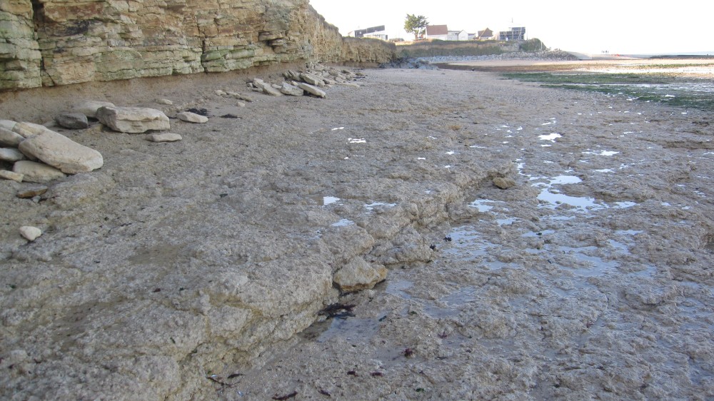

spdx Posté(e) 7 janvier 2022 Signaler Posté(e) 7 janvier 2022 Bonjour, Je me posais la question suivante. Sur Luc sur Mer Il y a un Platier bathonien Beige et un Platier bathonien noir qui semble plus ancien. Du coup chaque couche fournit des fossiles de couleurs respectives beige et noir. Avez vous une idée de la cause du changement de couleur de ces sédiments ? Couche beige : Couche noire : Citer

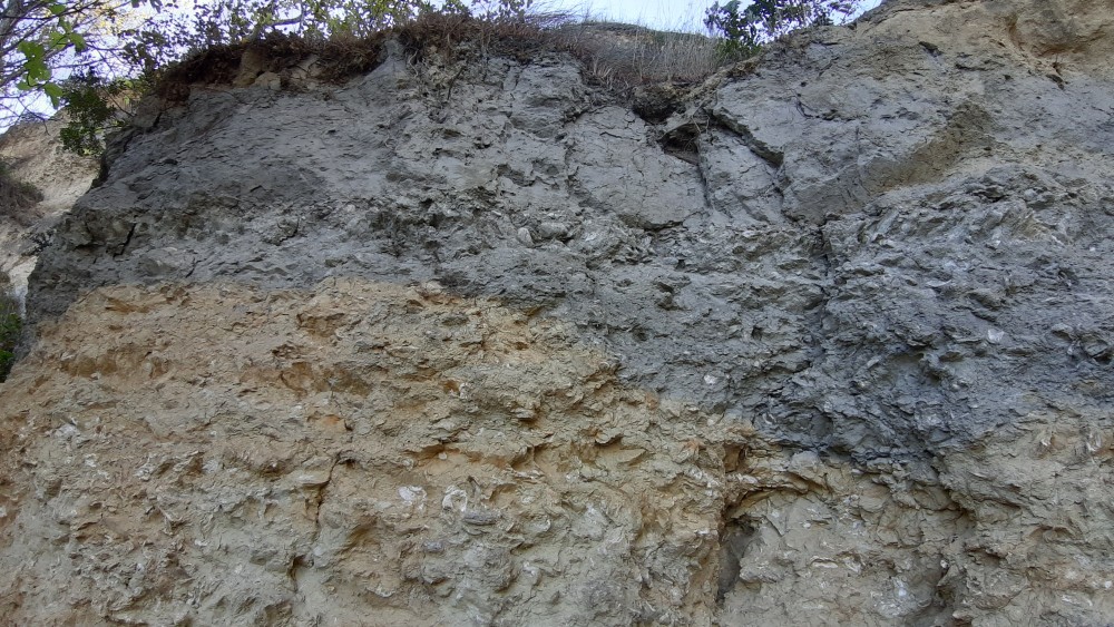

spdx Posté(e) 8 janvier 2022 Auteur Signaler Posté(e) 8 janvier 2022 C'est encore plus flagrant dans la carrière de Loupian Citer
alkimik Posté(e) 8 janvier 2022 Signaler Posté(e) 8 janvier 2022 est-ce que certains éléments/minéraux "tombent" comme lors d'un lessivage, ou comme les ocres avec un sommet riche en kaolin et une base riche en fer? (suggestion amateure) Citer
gaeldeploeg Posté(e) 8 janvier 2022 Signaler Posté(e) 8 janvier 2022 Bonjour @spdx. Les variations de couleurs sont souvent du au variations d’état du fer. Citer
Kayou Posté(e) 8 janvier 2022 Signaler Posté(e) 8 janvier 2022 Milieu réducteur, milieu oxydant ? Citer

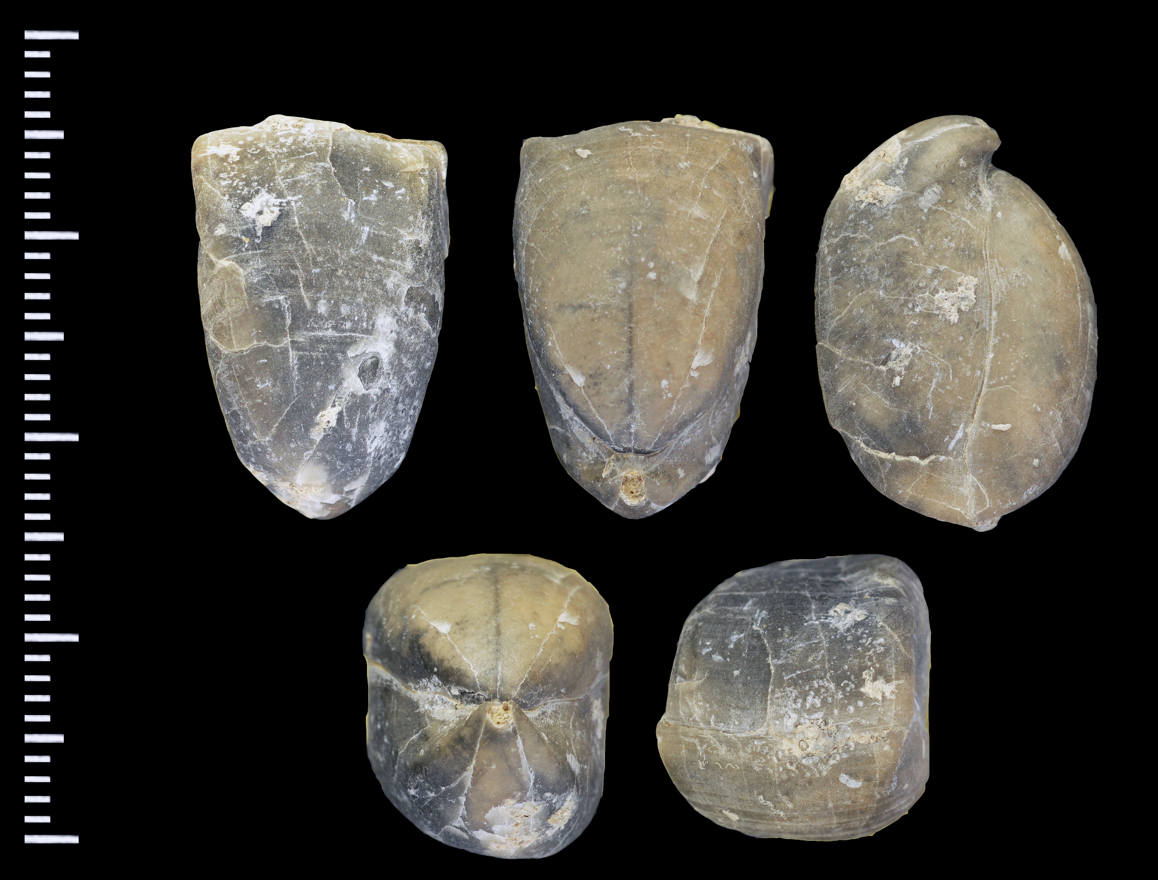

gryph58 Posté(e) 8 janvier 2022 Signaler Posté(e) 8 janvier 2022 Bonjour, Dans le Bathonien inf de la Nièvre certaines ammonites ont une face noire et l'autre beige claire un peu comme tes Digonella digona de Luc sur Mer spdx alors que la gangue est toujours de la même couleur. Citer
