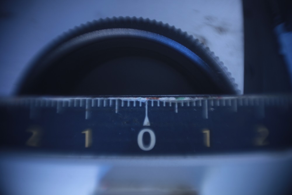

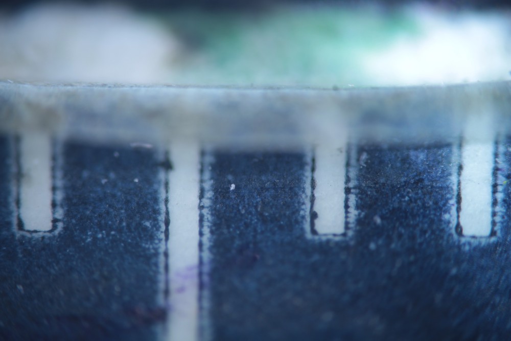

bonjour sur les conseils de Tempo je tente de calibrer ce rail :

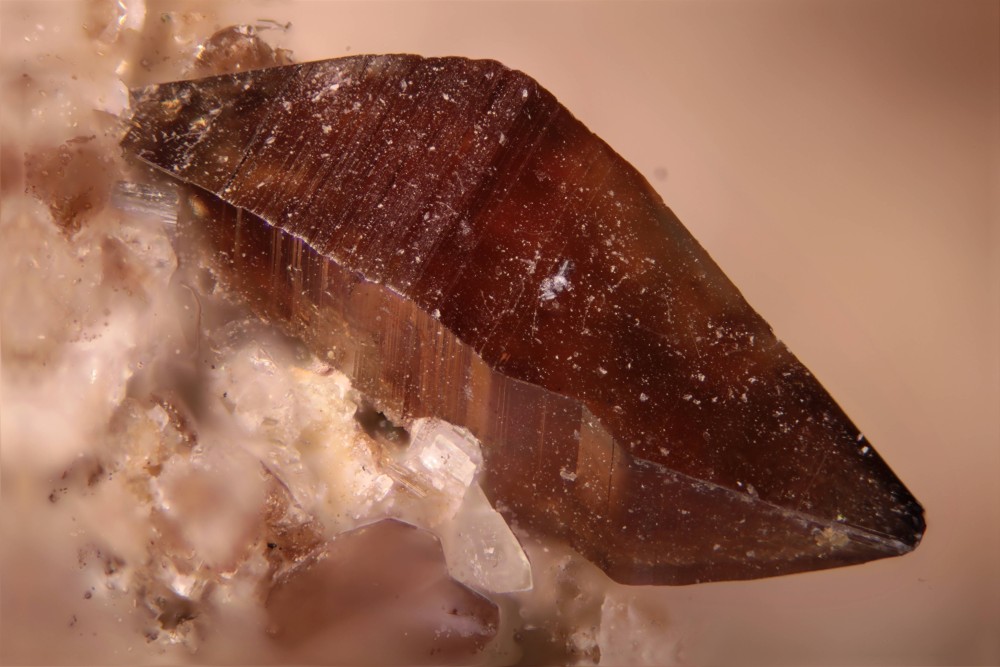

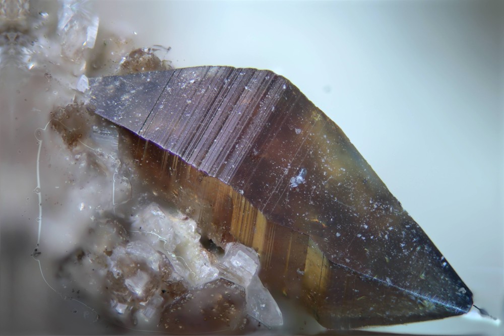

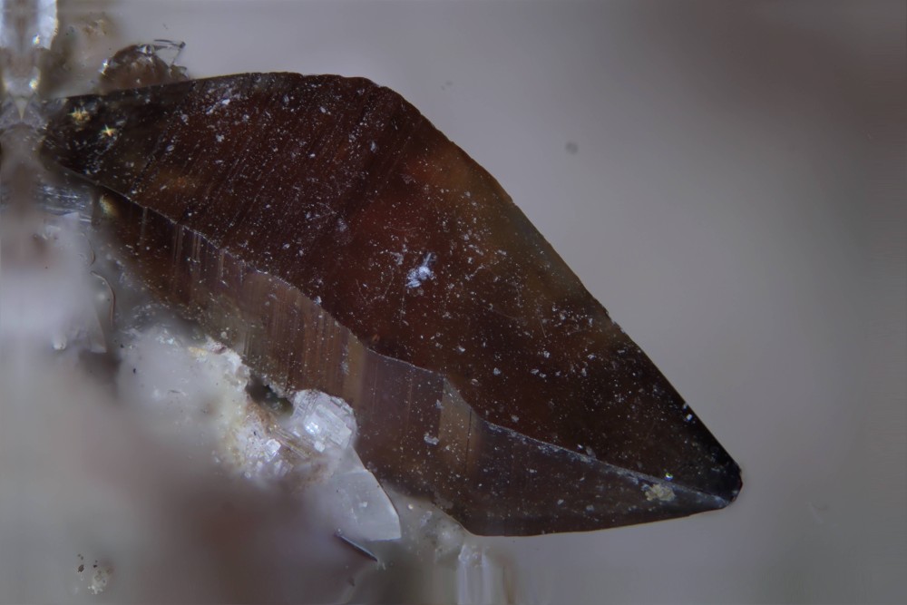

j'ai fais qq essais d'Anatases au X10, mais ça manque de netteté non ? : voir photos non retouchées
- Sur le mode By distance : aucun soucis de distance. Que je prenne des unités en  mm ou um il se cale et donne pile poil la bonne distance.
- Sur le mode Start to End : Je n'ai plus mon comparateur aussi il m'est impossible de savoir vraiment s'il tient la distance correctement, je me base avec une règle graduée et je table sur 3mm avec un objet, en faisant le point en haut et le point sur la table où repose l'objet. essais réalisés en unités  mm et en um - je devrai être bon... - Je tire miroir relevé aussi les tirs qu'affichent le logiciel Wemacro est a diviser par deux, normal. En lecture les calculs sont corrects.
=> voir photo pour les infos de séries de tirs : 2" contre les vibrations / vitesse 5" / pas 5um je tire près de 200 photos tout dépend de la distance réalisée.
lumières spots p e à retamiser ?
toutes les infos sont données sur les photos, j'ai même ôté une bague de 7mm sur le systeme optique infini pour voir la différence de qualité...
la BB n'a pas été calibrée sur une photo.
certaines photos ont été faite avec le diaph ouvert et d'autres le diaph fermé juste avant le vignetage.
quels sont sont vos conseils ? comment regarder ce calibrage ?
Anatases 8 bis - pas 5um- tirs 164     - distance 1640mm- diaph ouvert- vitesse 5sec.jpg
Anatases 8 ter - pas 5um- vitesse 5sec- dist 1920mm- diaph un peu fermé- tirs 193.jpg
Anatases 8 qua- X10- moins 1 bague- pas 5um- tirs 218    - distance 1975mm- vitesse 5sec- diaph .jpg
Pour le moment ça semble normal... Ton capteur est maintenant limité.... IL ne faut pas abuser :). La dcr 250 va donner des tâches de diffraction très petites. Ton capteur est maintenant un facteur limitant...
