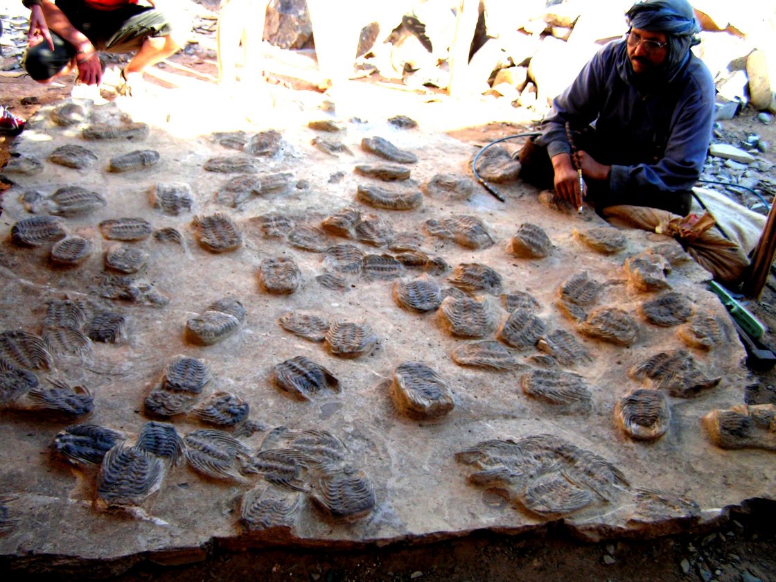

Voici une plaque de trilobite que j'ai pu voir à Erfoud meme le printemps dernier .Comme on peut le voir elle est en cours de dégagement , c e qui fait office d'autenticité . Ces grandes plaques sont extraites sur le site en divers fraguements .Ceux ci sont soigneusement numérotés et réassemblés ensuite à l'atelier avant le trvail de dégagement. Il en est de meme pour les grandes plaques de crinoides . Santon 17
PS : Cette plaque mesure prés de 2 m de cotés
Une nouvelle fois : il y a des trilos exceptionnels et vrais au Maroc (et beaucoup de faux comme ailleurs.......aux USA c'est pareil, beaucoup sont "réparés", en Russie idem, au Canada idem etc......)
