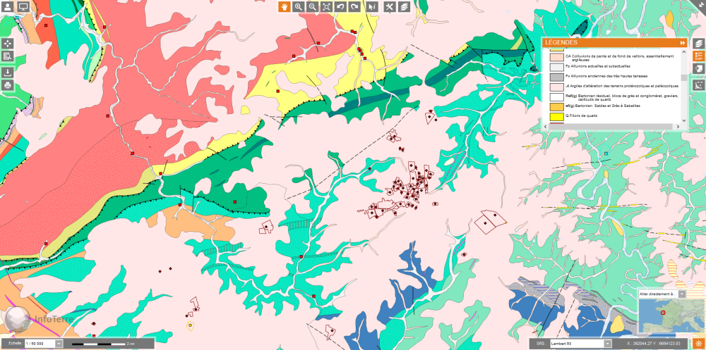

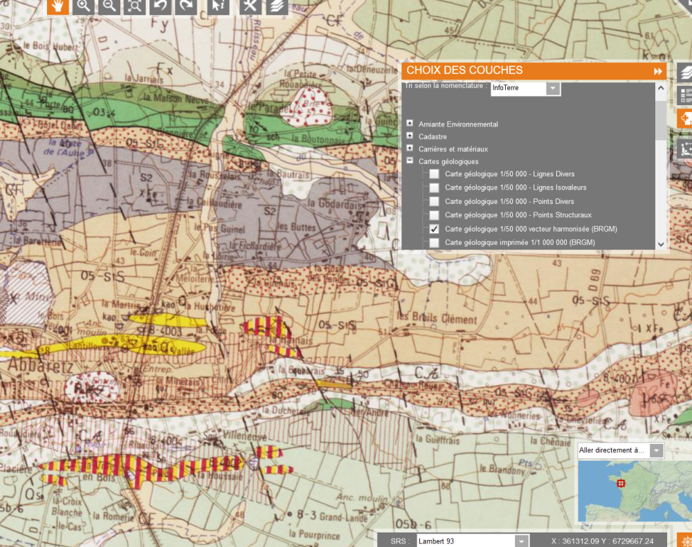

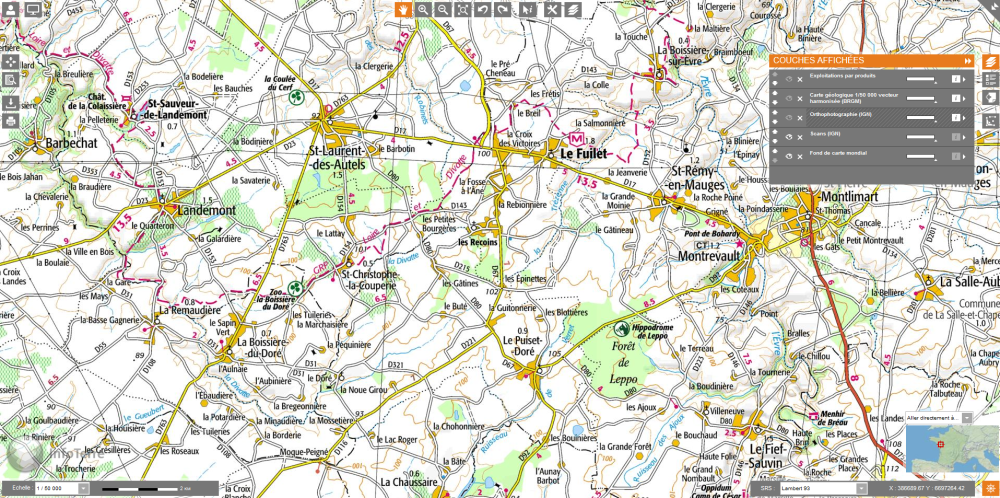

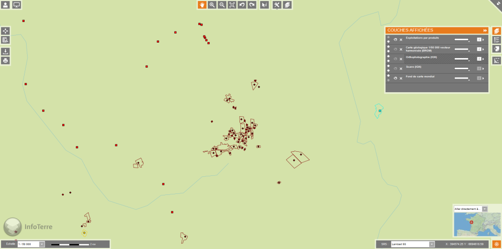

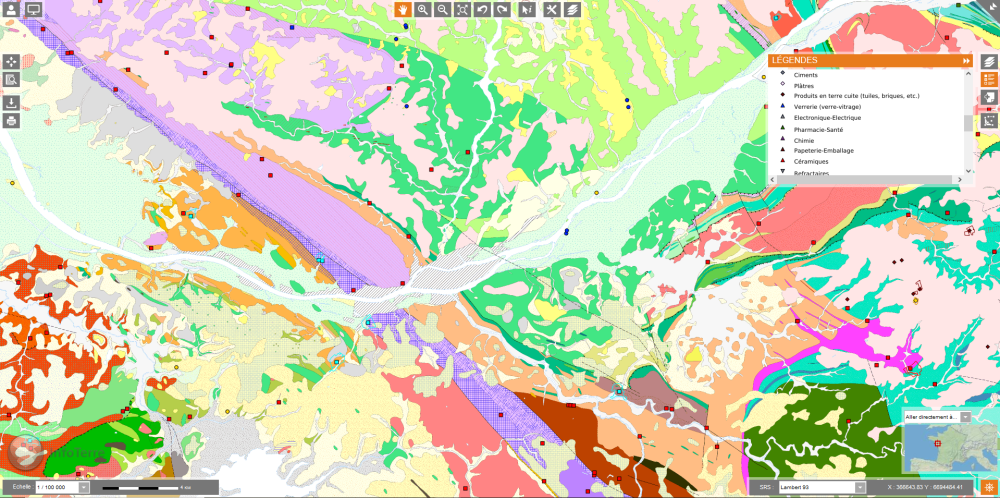

Si je vais sur infoTerre je peux afficher plusieurs couches de cartes, comme 1, la carte IGN, 2 la carte des produits et 3 celle géologique, voir photos. J'ai donc bien au niveau du Fuilet des exploitations de "Produits en terre cuite (Tuiles, Briques etc.)", si je passe à la carte Géologique intitulée Carte Géologique 1/50000 vecteur harmonisée je vois que les exploitations sont sur la couche rose que la légende identifie comme "Argile d'altération des terrains protérozoïques et paléozoïques", donc ça colle, sans mauvais jeu de mot ! Après si je me déplace sur Nantes, il y a toujours cette couche rose et théoriquement donc de l'argile affleurant? Est ce bien un raisonnement, mode opératoire valide?
Aussi pourquoi dit-on la terre du Fuilet vu l'étendu de la couche rose? Est ce parce que cette carte est grossière est que les couches sont plus subtilement définies dans la réalité?
Concernant l'argile plastique et les anciennes cartes 1/80 000 c'est sur le geoportail que l'on peut trouver ces infos?
Le terme Terre du Fuilet vient probablement de deux choses : 1/ la présence de la bonne couche sur la commune et 2/ la présence d'une importante tradition d'exploitation de l'argile pour la poterie. Si les potiers avaient perduré sur une autre commune, le nom de la couche n'aurait pas été le même.
Bref, pour moi le terme vient de la co-existance des deux : argile et potiers.

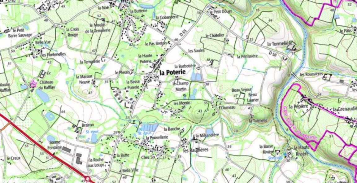

J'ai pas de réponse,mais sans carte géologique avec de la toponymie, c'est toujours intéressant la toponymie. Un extrait de carte  (géoportail) aux environs de Nantes.
Je suis pas du coin, mais je vois sur cette carte un lieu dit "la poterie", juste à côté la barbotière (moi je pense à barbotine), la Basse Poterie, la tumelière (là peut être pour la culture et pas pour l'argile). On peut se demander les significations de Bauche (peut étre un truc en hauteur, ça ressemble à baou (ça c'est chez moi, une origine lointaine pour le nom), Milsandière, un nom issu d'un patronyme?, la roche aux loups, mais cela a t il vraiment un rapport avec les loups?
Tout cela pour dire, la toponymie aide.

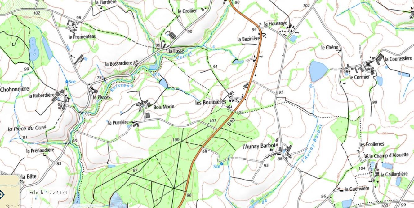

un autre extrait :
On peut se poser des questions sur tous les noms en ière. Bouinière, Courassière, gaillardière, et pussière.  comme, j'ai dit, je suis pas du coin, mais par chez moi, par volonté de francisation des noms de lieux on se retrouve avec  ces noms en ière, qui correspondent à la vie rurale, il y a aussi les préfixe en erie.

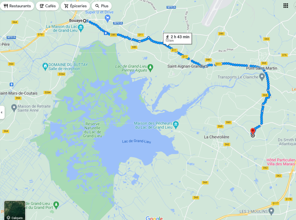

Je me suis aussi dit qu'au lac de grandLieu et ses alentours il devrait forcément y avoir de l'argile, non?
Au niveau de BOUaye ou de la Thuilière
J'ai fait un itinéraire car je ne savais pas placer des repères su rla carte !
