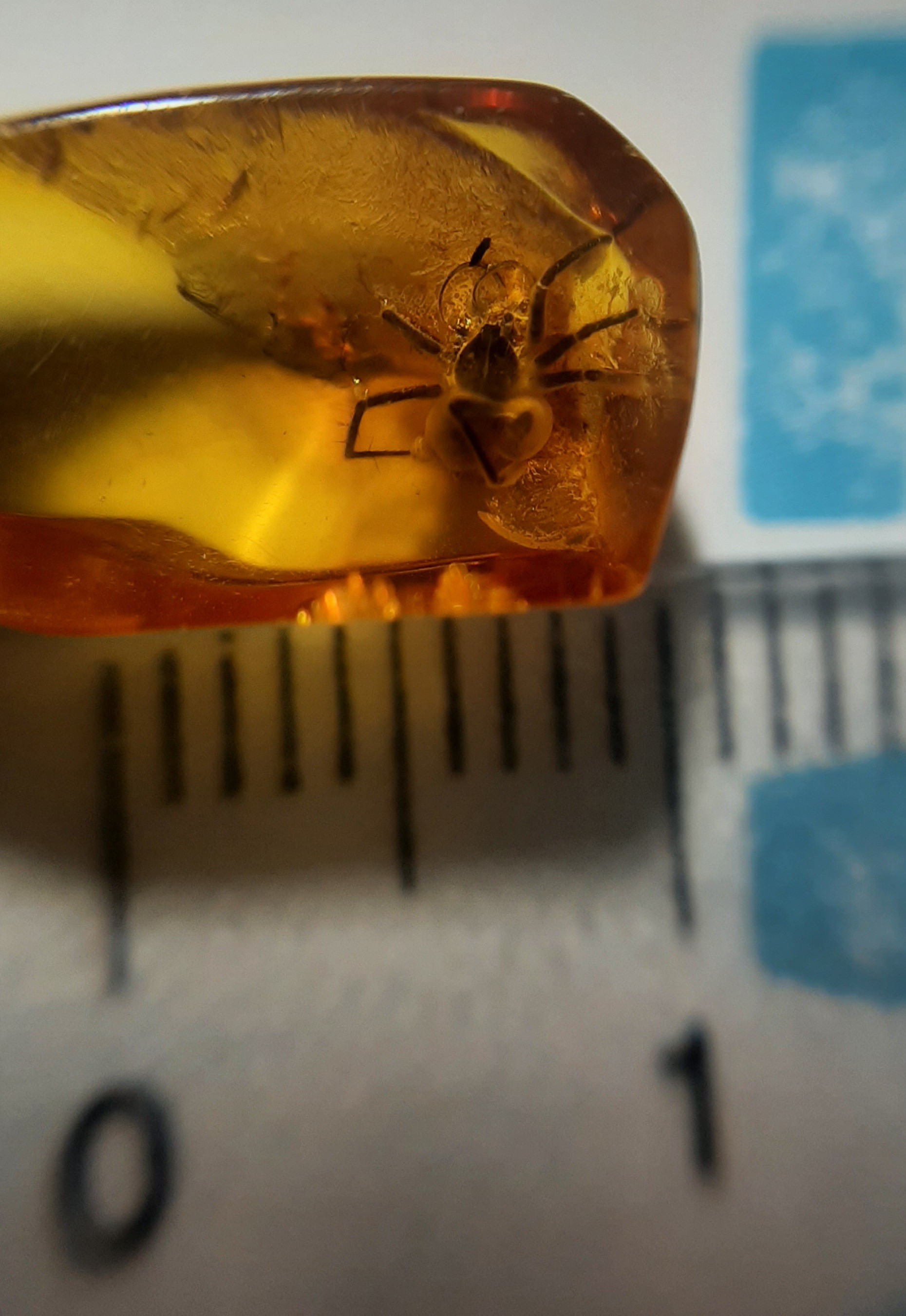

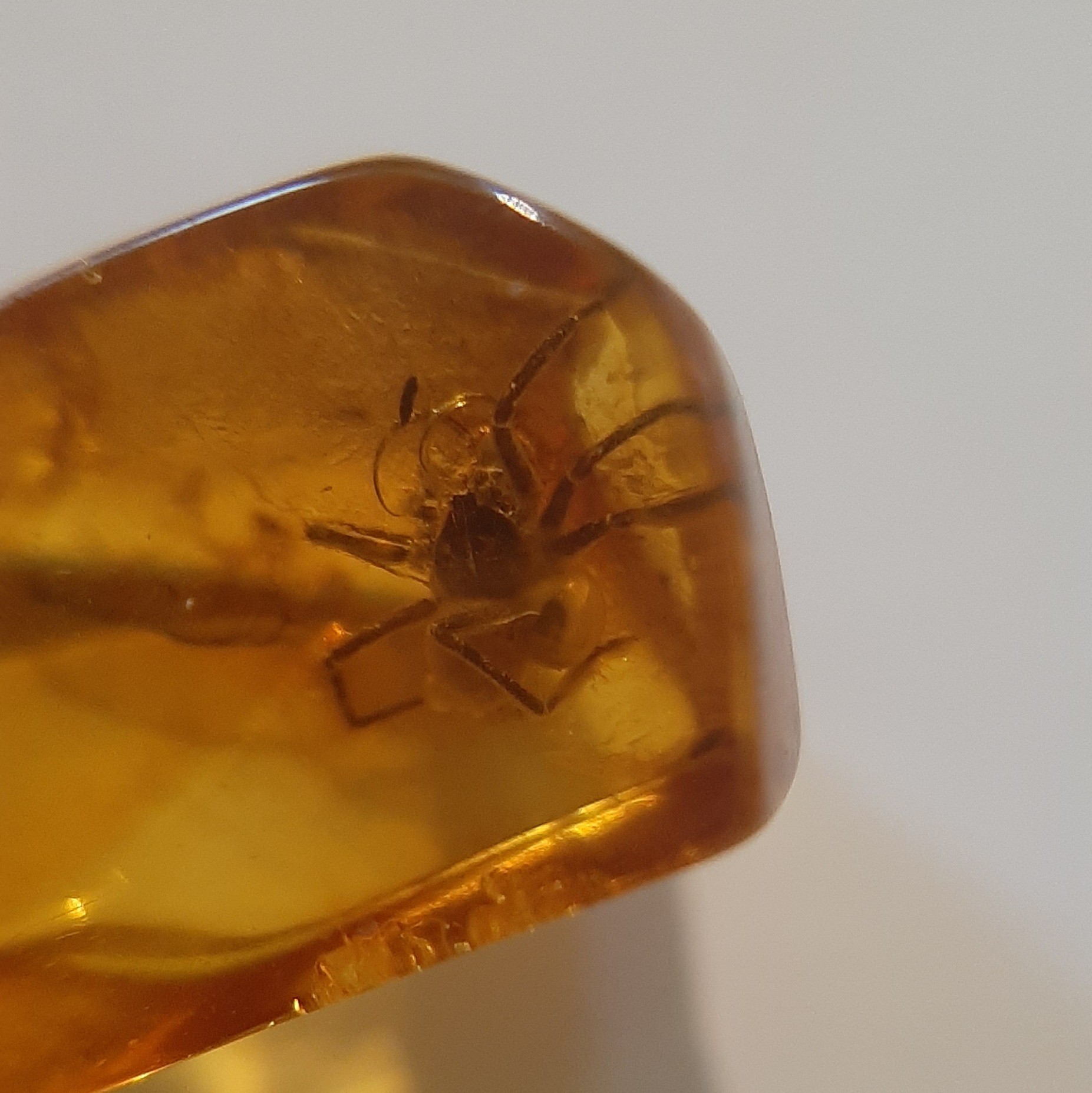

J'essaie d'identifier une araignée dans de l'ambre. Je sait que les araignée (même actuelles) sont assez dure à identifier précisément mais si vous avez des piste (au moins pour le genre) je suis preneur.
Voici quelques photo macro :

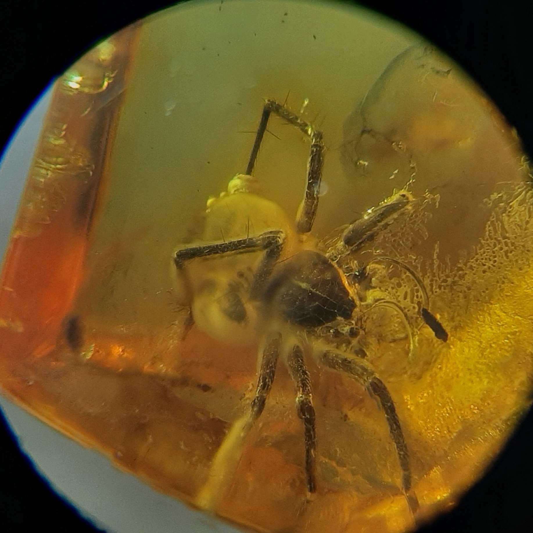

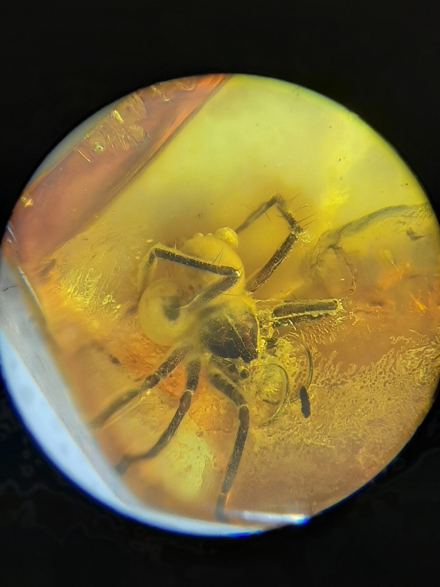

Et des photos prises sous une loupe binoculaire :

Pour les dimensions paléontologiques et géologiques je n'oserais pas juger de quoi que ce soit vu mon niveau. Du point de vue "naturaliste contemporain" en revanche, ça pourrait coller pour moi avec la famille des Theridiidae au vu de la morphologie du prosome et de l'aspect rond de l'opisthosome. De là à proposer un genre par contre...

Ça va, merci 🙏 oui c’est balte en raison de l’émulsion blanche et de l’inclusion en arrière plan .
Merci pour vos réponses. Je vais donc chercher du côté de la famille des Theridiidae. C'est déjà une très bonne piste (merci Tibojan). Pour l'authenticité de la pièce je n'avait pas trop de doute car on voit bien le fluage sous lumière uv et il y à également le hâle blanc autour de l'inclusion. J'avais plus de doute sur la provenance de la pièce, car ma seule source était la parole du vendeur, mais si Gaël me confirme que c'est bien une ambre baltique c'est parfait 😊
