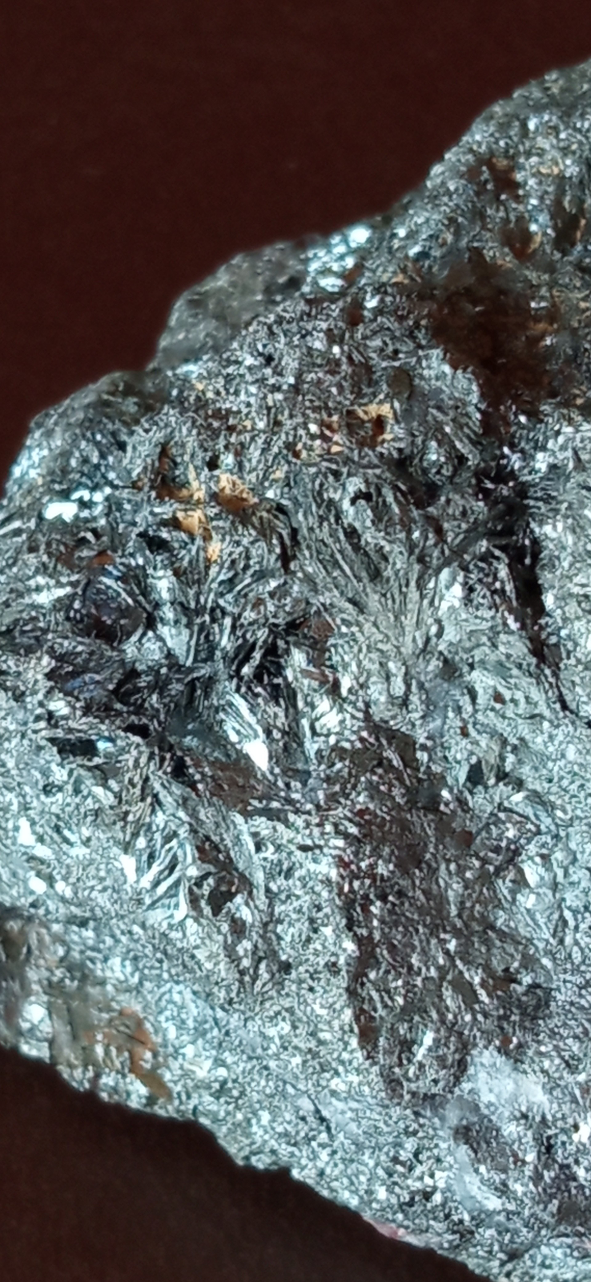

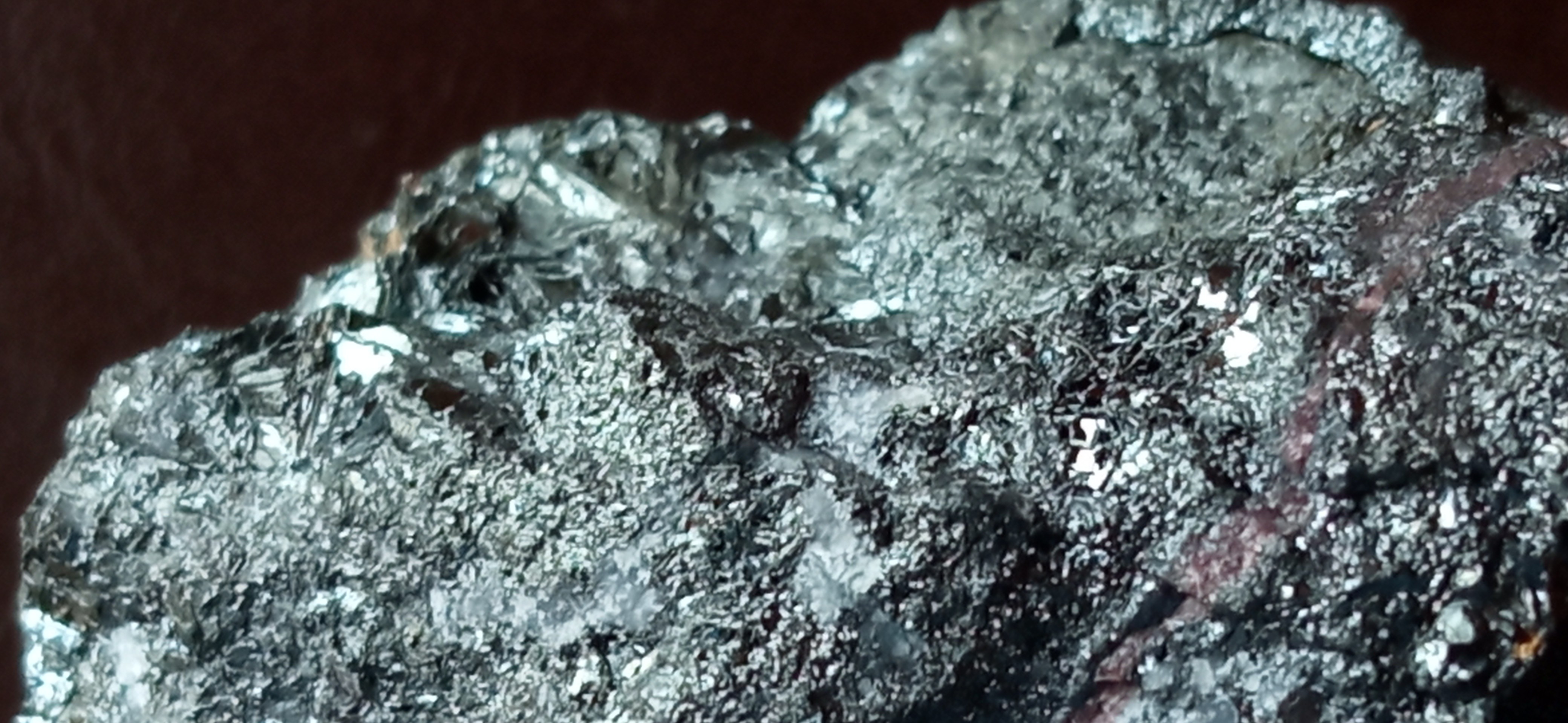

Bonjour à tous ,
Tout d'abord ok , je suis consciente que le titre de mon post n'est pas super ...
Je refais une petite publication pour avoir votre avis , pierre trouvée du côté de St Paul de Fenouillet (66) bcp de mines de fer et tous les minéraux associés , je pencherai pour une pyrite de fer ? Mais ce qui m'intrigue c'est cette veine rouge bordeaux qui traverse la pierre , à la loupe oculaire on distingue de petits cristaux et je voulais avoir votre avis la dessus ....quartz ?
La pierre est lourde , pas de réaction à hcl sauf sur les restes de terre calcaire , pas magnétique ....
Merci d'avance de vos avis !
StephIMG_20211126_193219.thumb.jpg.4d7c69f1774f0a9de410059e02d5181b.jpgIMG_20211126_193238.thumb.jpg.27a5610dcdb8b6528437ade77d7885d9.jpg
ca va être difficile comme ca ! on a l'impression d'avoir un deuxième "filon" à la gauche du principal.
Tu dis que tu vois des petits cristaux sur cette partie "rouge" : c'est différent du reste de l'échantillon ? et ils ressemblent à quoi ces "petits cristaux ?
il y a 13 minutes, le sablais a dit :
Je n'ai pas de quoi faire une photo précise des cristaux , mais ils ont vraiment la forme de petits quartz pointus , de cette couleur il s'en trouve par chez moi , ce qui m'étonne c'est l'association avec la pyrite ?  Qui d'ailleurs n'est peut-être pas de la pyrite ? Et oui on distingue le début d'un second " filon" à gauche du principal .
tu as essayé la densité de l'ensemble (pour avoir une idée générale) et la couleur de la trace pour la partie "pyrite" déjà
La densité est d'environ 5,1 ce qui correspond bien à la pyrite , ou hématite , mais le trait sur céramique est bien gris/noir ... La pierre est moyennement friable , ça fait des paillettes . A force de regarder je distingue même des cristaux blanc a certain endroits ,je pense vraiment a un départ de petits quartz , ou des grenats catalans 🤔😁😁
Merci de tes retours en tout cas lesablais , bonjour à la Vendée !

Il y a 22 heures, Steph6649 a dit :
Il me semble que le trait de l'hématite est brun-rouge non?
Sans photos des "cristallisations" ça va être dur de se faire une idée.
Avant de lire tous les commentaires, juste en regardant la photo, j'ai pensé à une origine fonderie, avec au niveau de la bande rougeâtre une différence de température et/ou de composition...  La dureté de l'hématite approche celle du verre alors un test est facile.
Et il faudrait s'assurer que les petits cristaux blancs ou autres ne soient pas juste des grains de sables ou autres impuretés.
Bon là je vous donne juste mon impression... Ça ne vaut peut-être rien!
CDT.

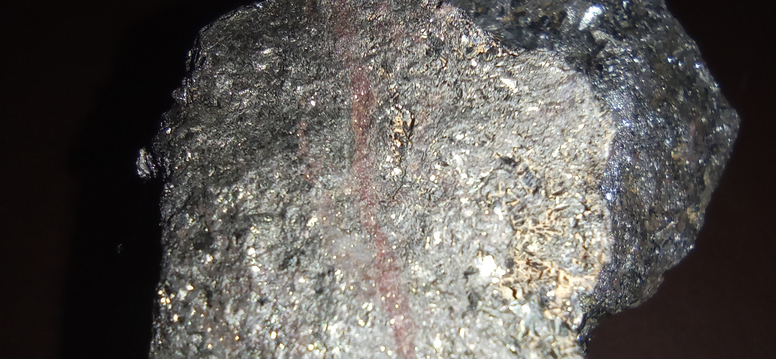

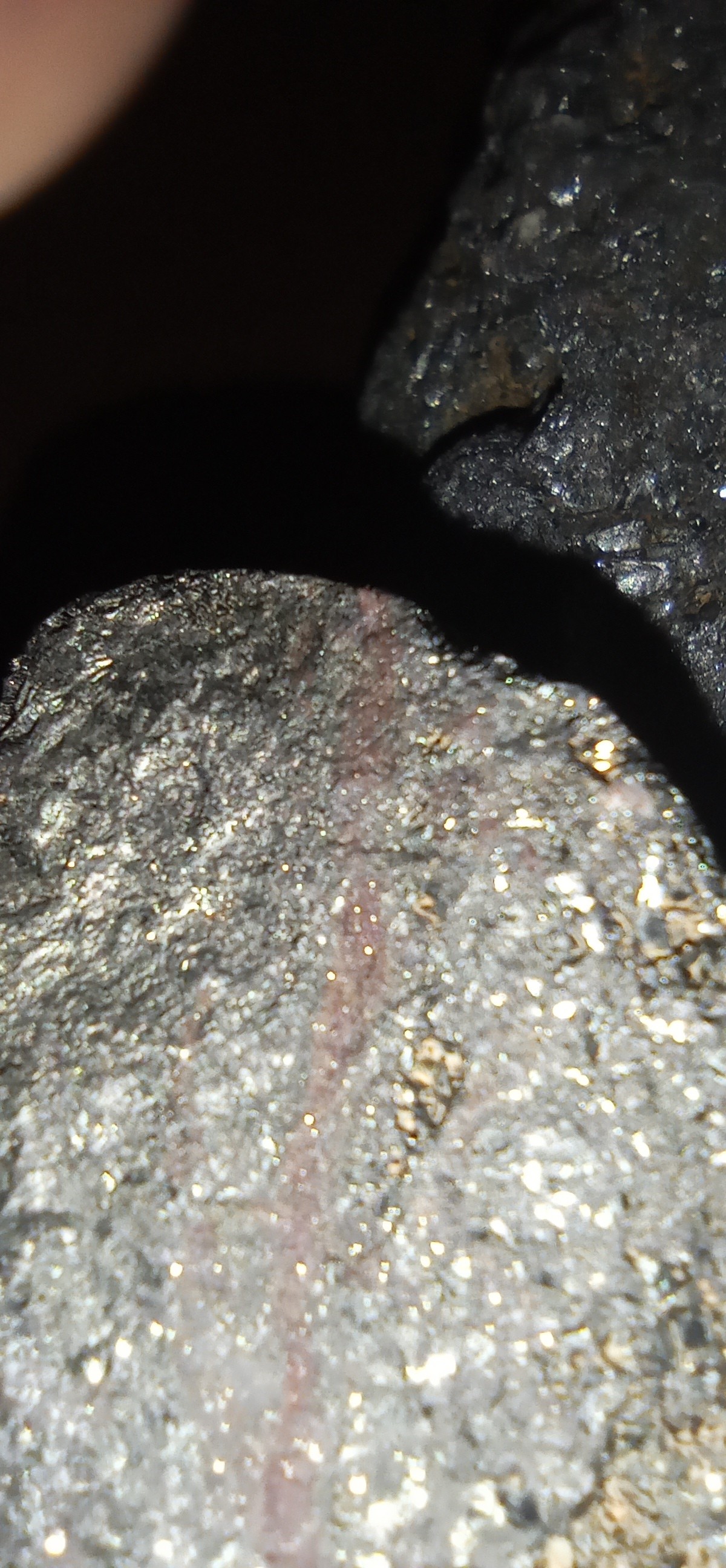

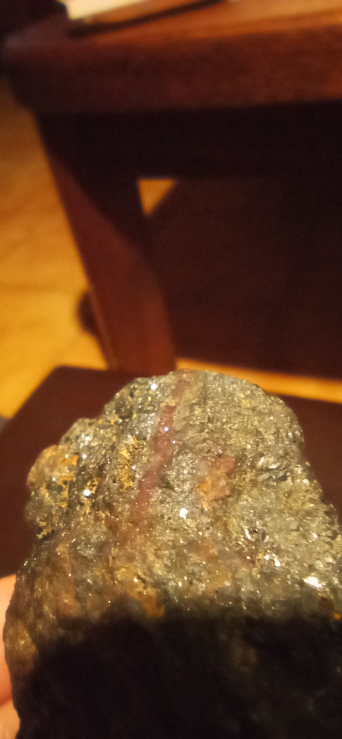

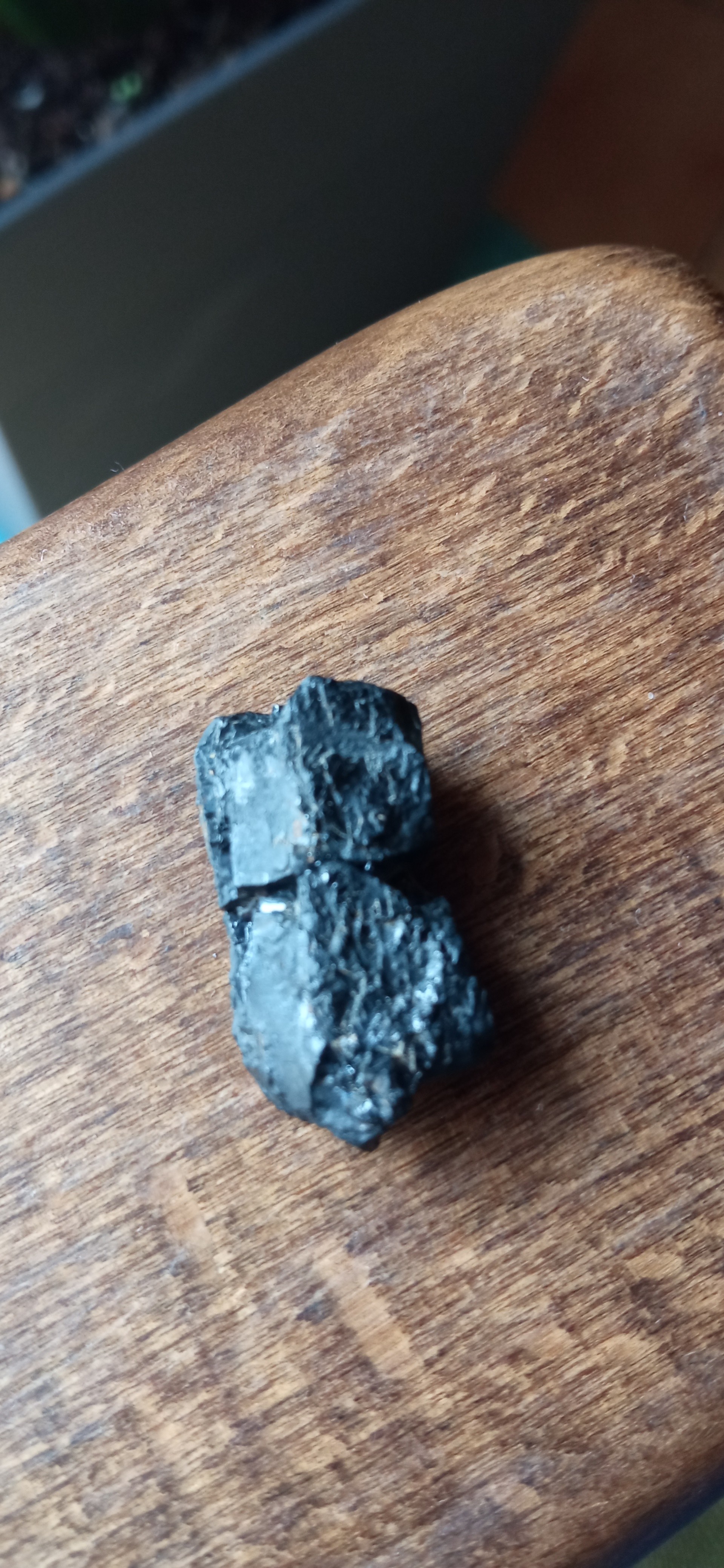

Mes dessins n'étant pas convaincants ( formes asser anarchiques , irrégulière , plutôt en feuillets ) je reposte des photos avec une lumière naturelle blanche plus réaliste surtout pour la couleur ...
Et effectivement l'hématite ne colle pas par rapport à la couleur du trait qui est bien noir/gris ..
Autre détail dont je ne parlais pas car septique , la petite pierre noire en dernière photo a été trouvé dans le même secteur , elle est très petite et fragile ( cassée et recollé ...🙄 ) C'est pas du charbon ça ne flotte pas , un peu plus lourd que le jais , densité environ 2 , du coup je pense à du graphite ?
Ce qui est sûr c'est que je vais retourner prospecter le secteur 😁
IMG_20211128_142405.thumb.jpg.3898b02ac57e1f43ad6fd31e49d6fb55.jpgIMG_20211128_142711.thumb.jpg.c620ecb9fc24082616af94b0c90f8659.jpgIMG_20211128_142740.thumb.jpg.2bf50eb2f07626172e8d1891057f0966.jpgIMG_20211128_144534.thumb.jpg.918c7107c40983ec110ea160992769ac.jpg
je parle pas de la dernière photo mais des autres ; elles sont meilleures quand même et ca me dirigerait plutôt vers de l'artificiel comme ca , à l'oeil.
Je vais te demander encore un test : la dureté ; est-ce que ca raye le verre ? et le quartz ? si tu peux le faire

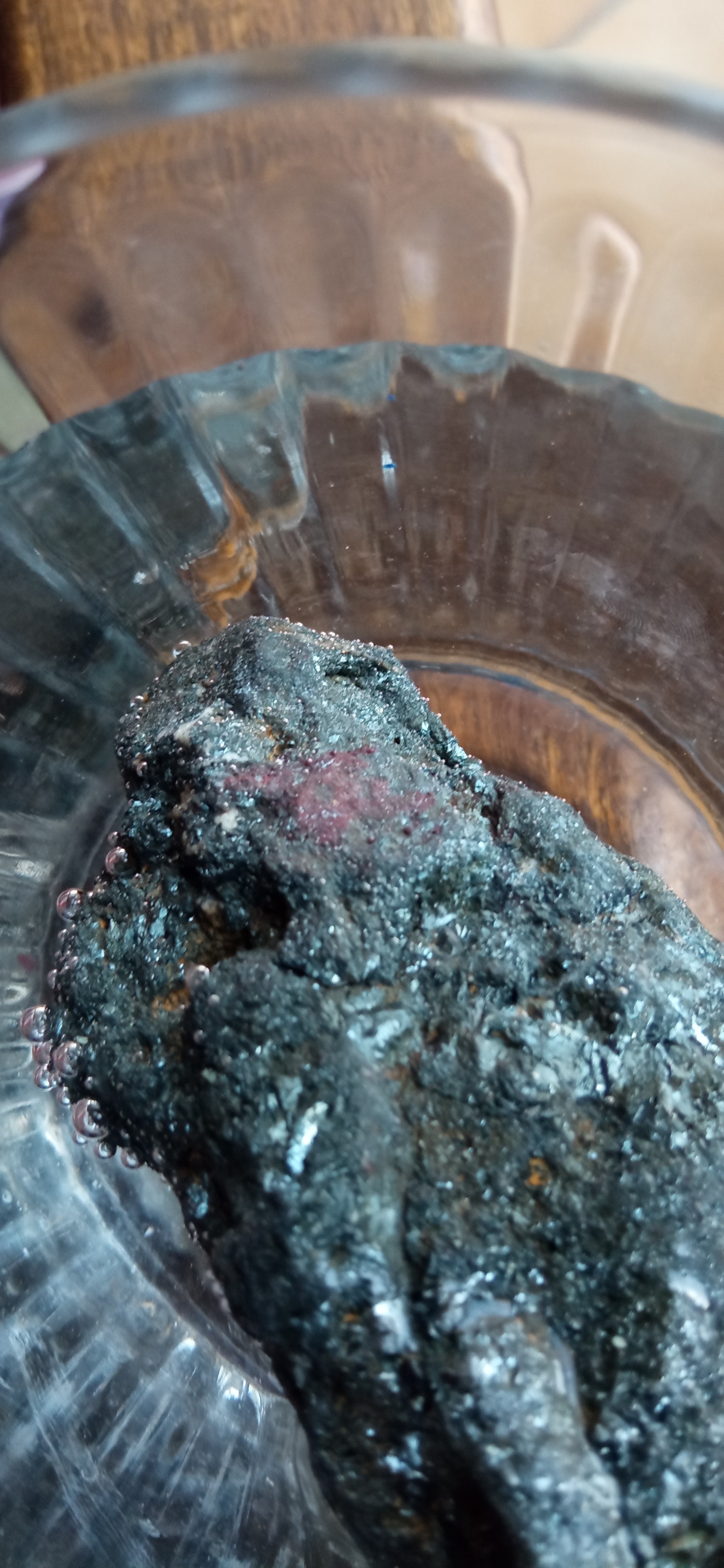

Du coup vous m'avez tous fait douter , j'ai refait mes tests !
De l'artificiel non car il y a bcp de pierres du même genre et celle-ci j'ai vraiment du jouer du marteau pour la sortir de la paroi et c'est de là qu'est partie mon erreur : Après un bref nettoyage il apparaissait un trait noir et des pellicules argenté , sauf que ça devait être des fragments et que je viens de refaire le test a l'instant et en insistant le trait qui persiste sur la céramique est rouge .... Ok je suis blonde 😁😁

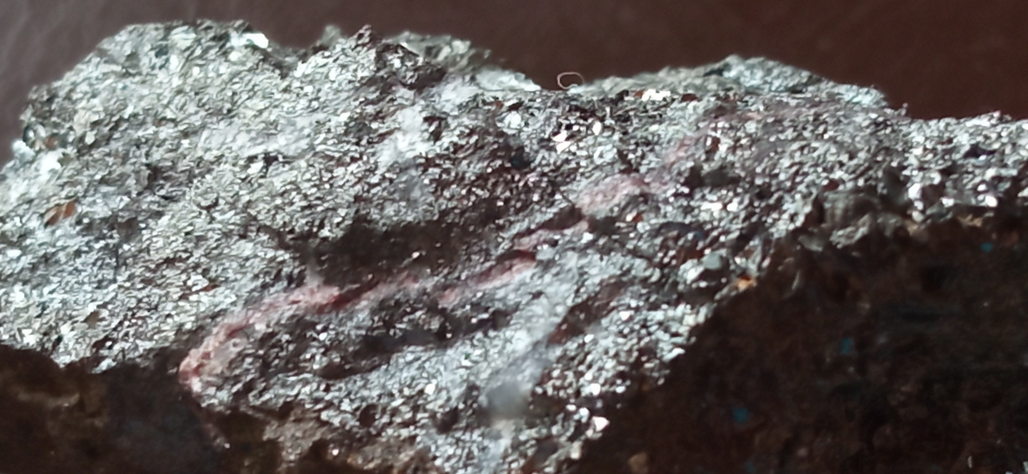

Preuve en image , pierre gratté au couteau et plongée dans l'eau fait apparaître joli tache rouge qui prouve hématite ...
Toutes mes excuses ... 🥴😓IMG_20211128_162107.thumb.jpg.e54d4e1b9da172d94818e56b08a2aeaf.jpg
