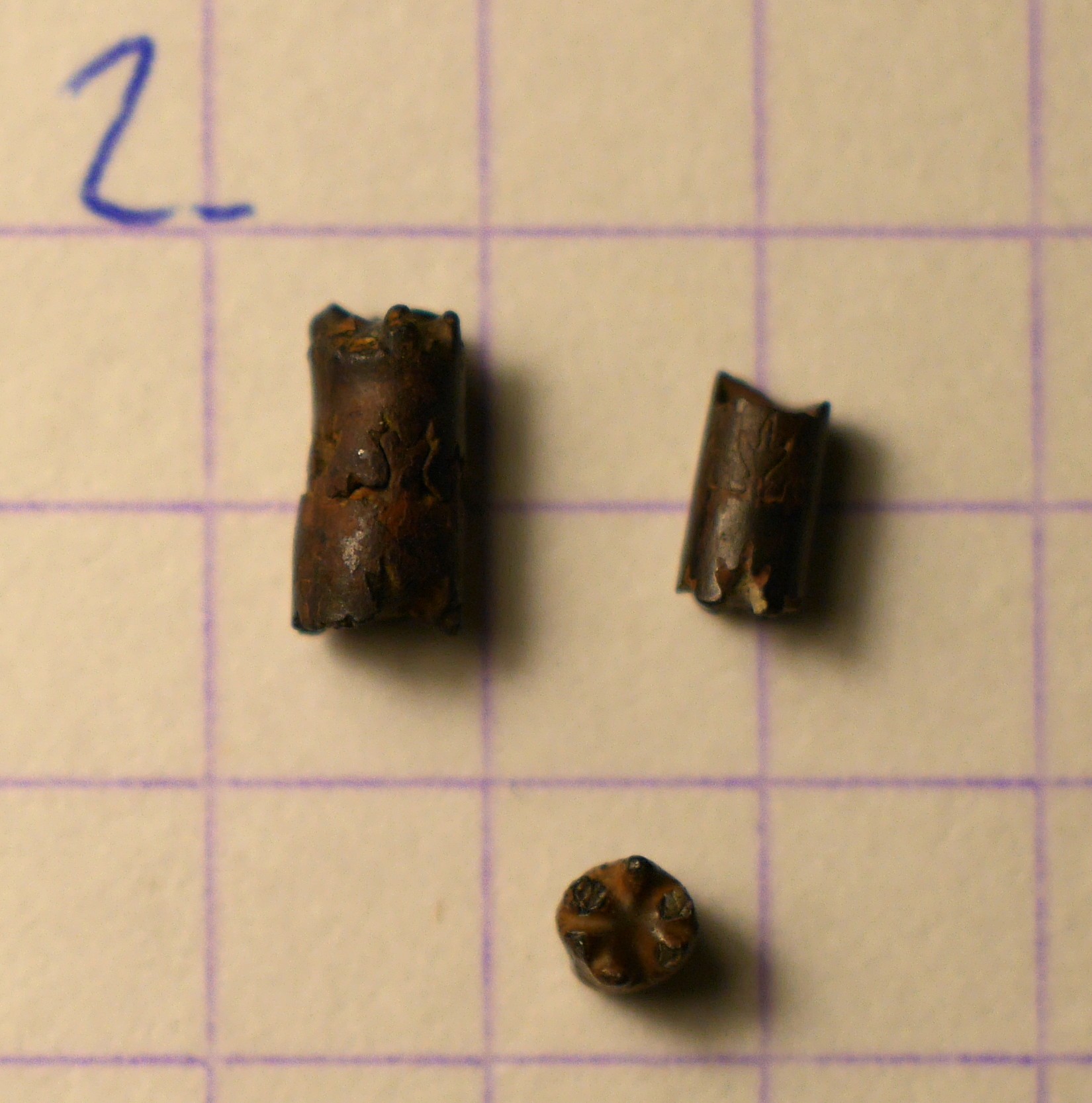

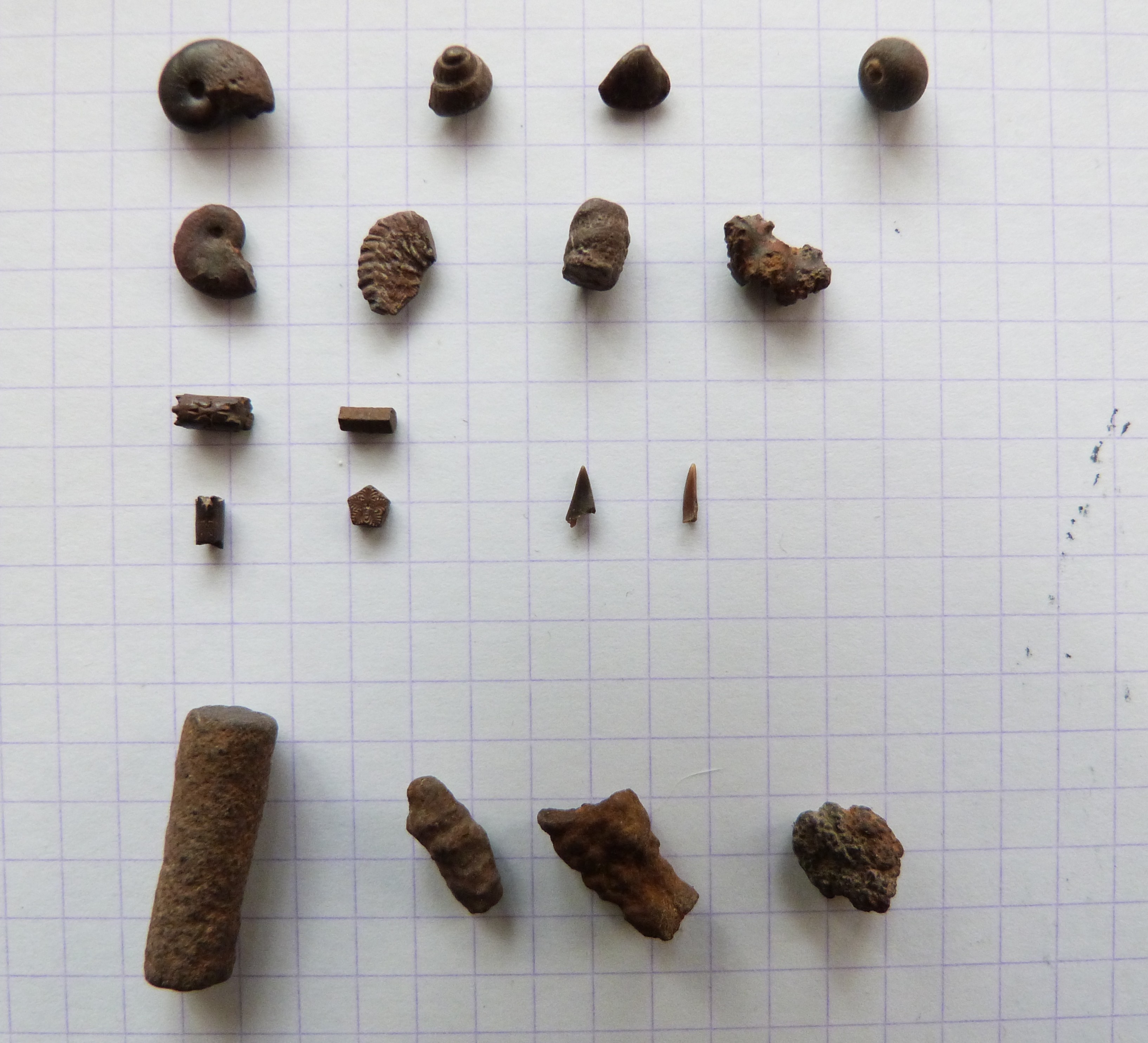

en attendant de gauche à droite en partant du haut, photo 2
A1_ammonite, A2_mollusque, A3_bivalve, A4_mollusque ? (boule ou cylindre avec point clair et presque spirale)
B1_ammonite, B2_truc, B3_Idem A4, B4_corail ?
C1_crinoïde ?, C2_crinoïde, C3_dent cassée, C4_dent cassée
D1_tube (en gd nb, de très petit à gros, plats ou ronds) D2_3_4_concrétions ou autre ?

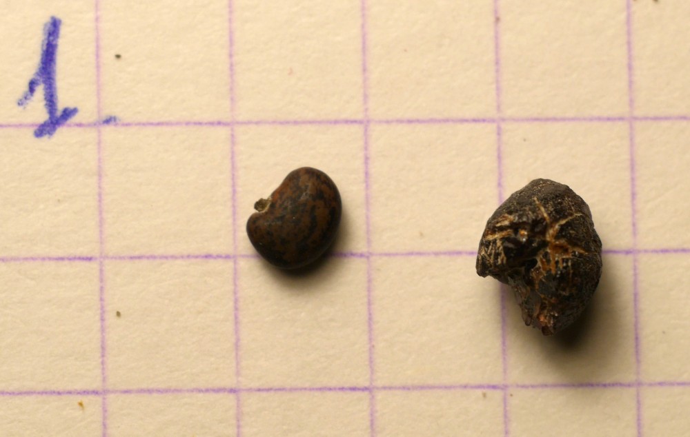

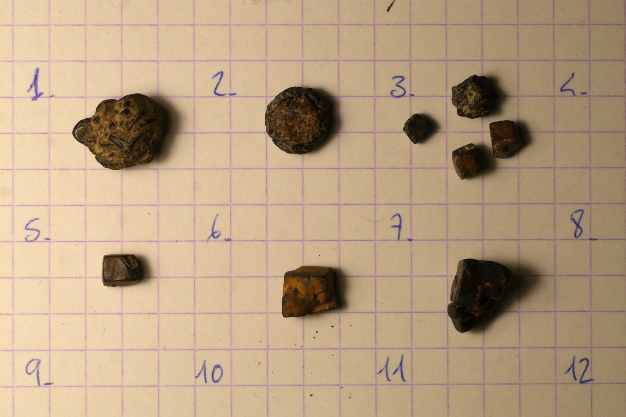

A_je commence avec mon objectif premier, les pyrites, ici pour montrer leur physionomie
B_ensuite les concrétions ou autres choses que je mets de côté en attendant de savoir si c'est fossile ou minéral, ceci constitue la majorité du prélèvement
C_encore à la frontière du minéral/vivant avec ces "batons" plus ou moins texturés (de lisse à granuleux) et de taille variable, même dans les sables on en voit encore plein
D_là on est dans le fossile, des crinoïdes de deux sortes ? voir autre photo plus bas
E_et ceci qui est la plupart du temps en calcite avec une "écorce" et un coeur, ça ressemble à des branches de ronces
F_ici des rostres en calcite
G_échantillons curieux, coquillages ou autre ? corail ?
H_encore, le 9 rappelle le végétal, ou comme la partie supérieure des crinoïdes mais très petit
en 11 le petit truc jaune est en calcite et creux
13 montre comme une petite branche
14 à l'aspect de chitine
15 est un intrus issu d'une autre collecte

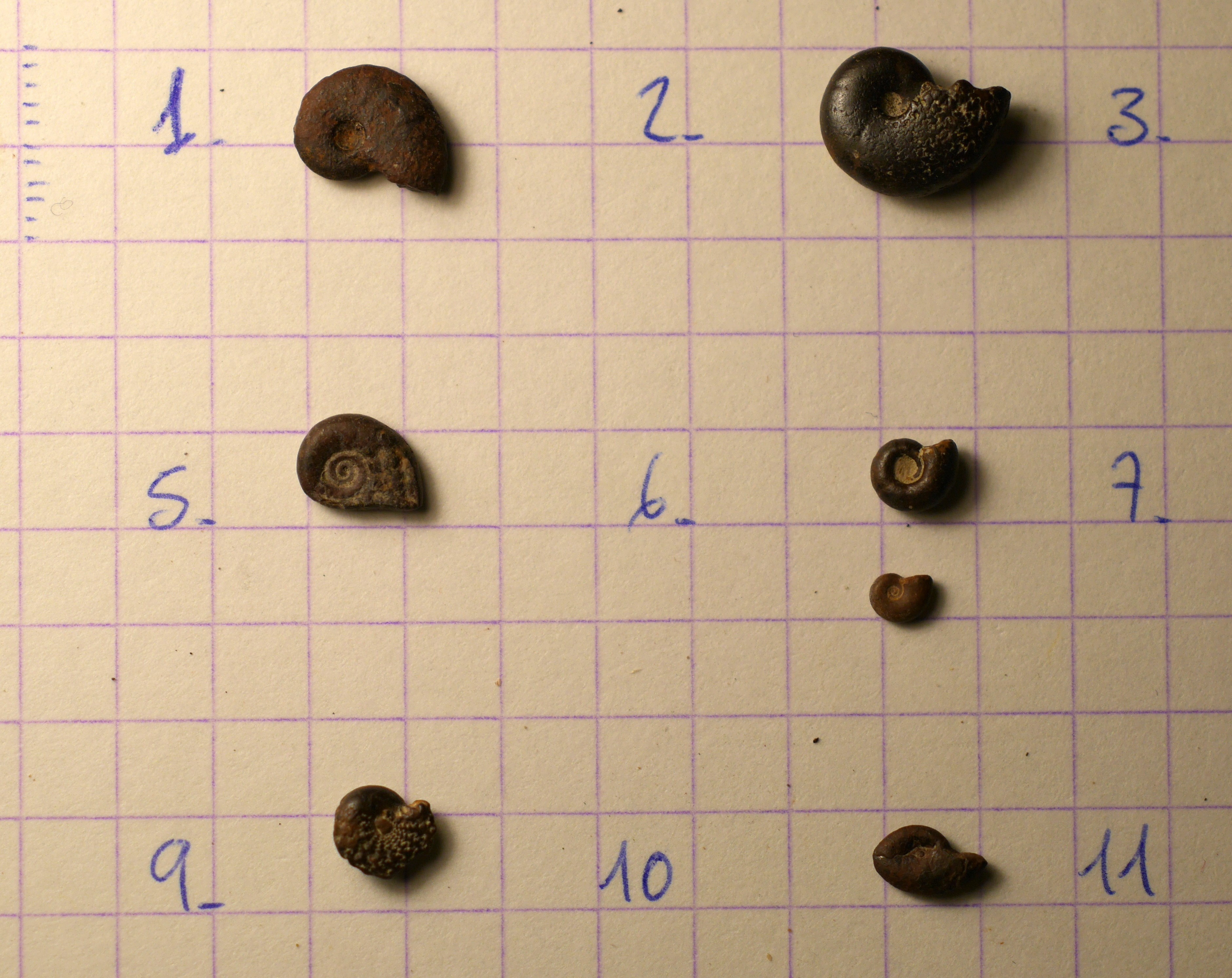

I_des ammonites, certaines sont écrasées

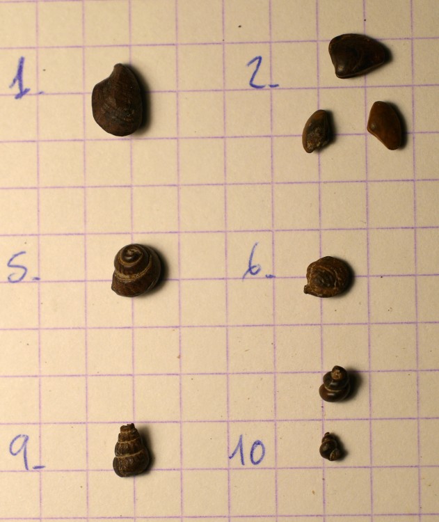

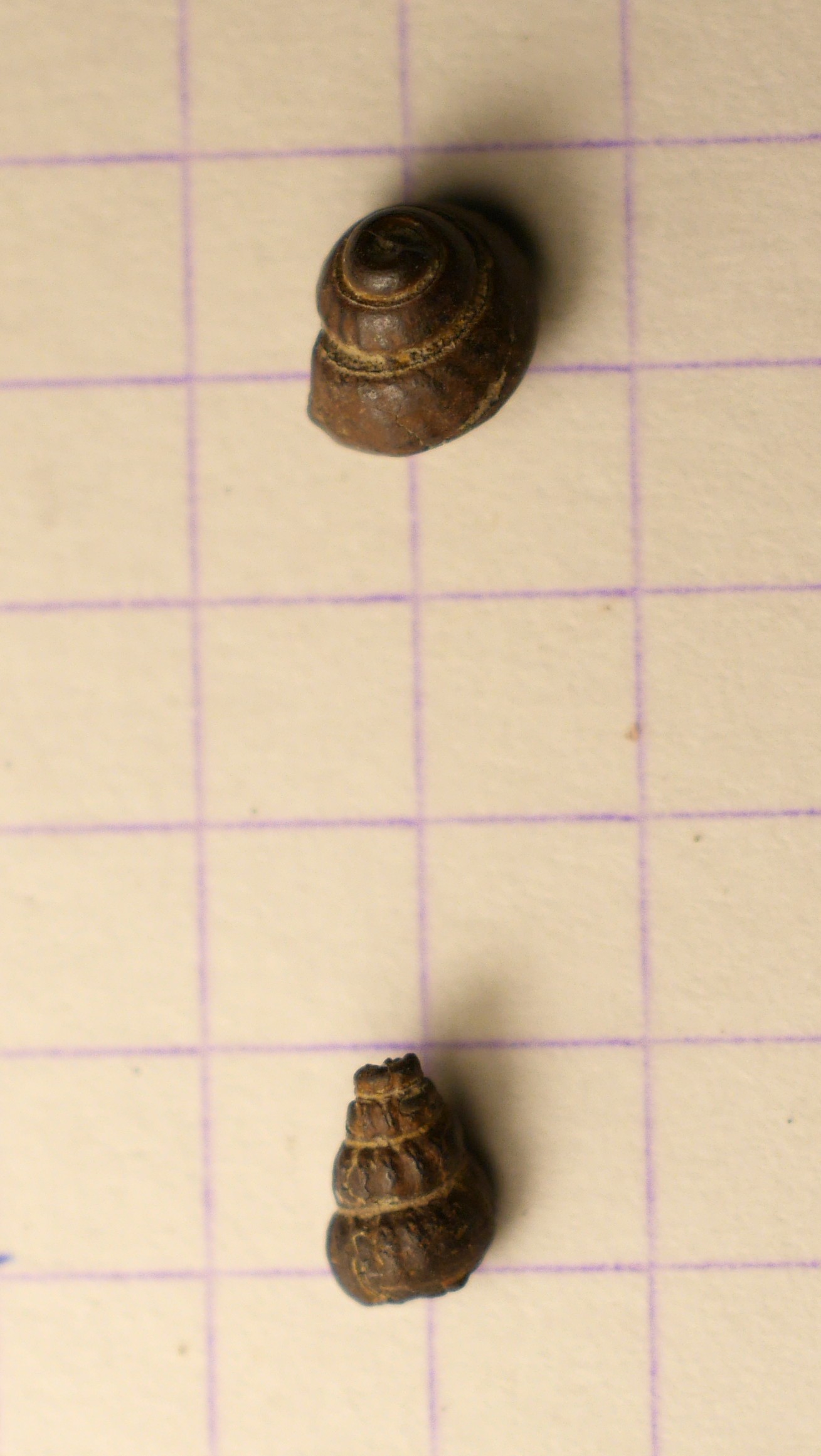

J_autre coquilles, bivalves etc

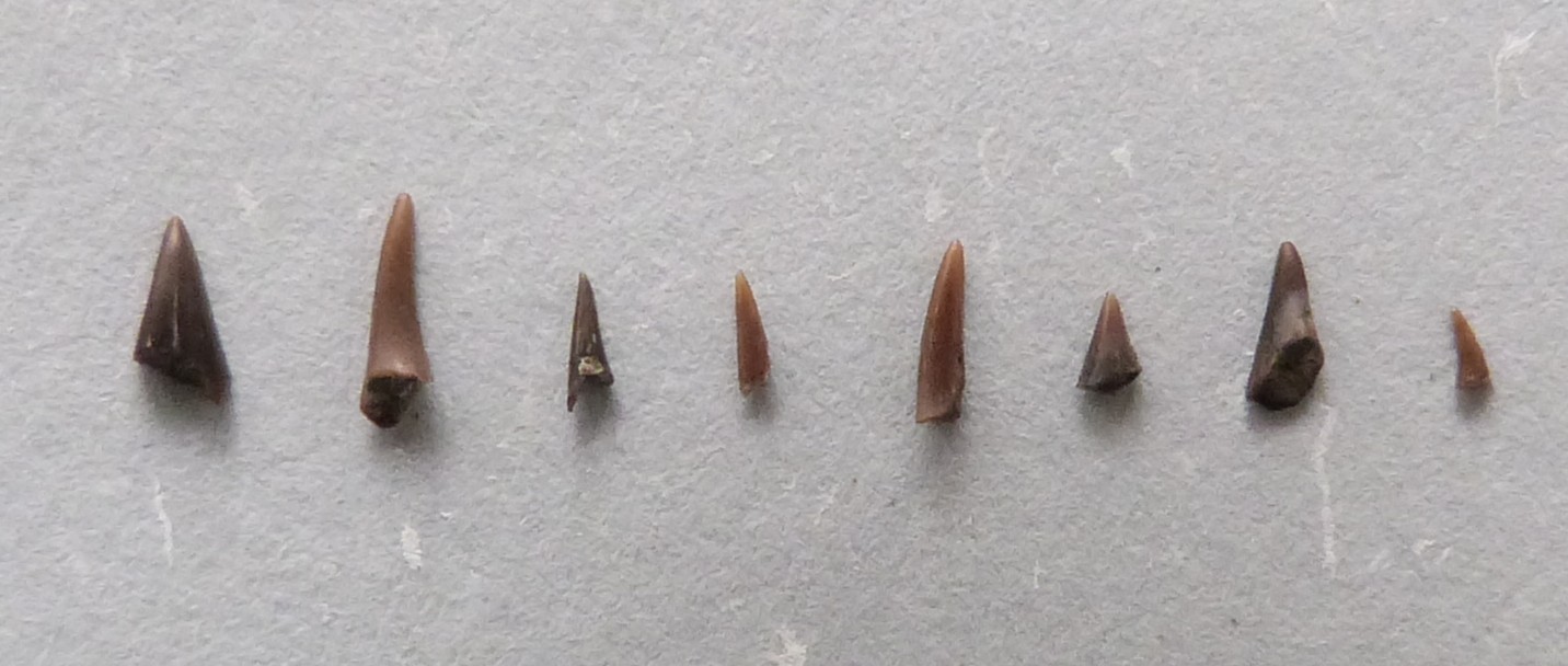

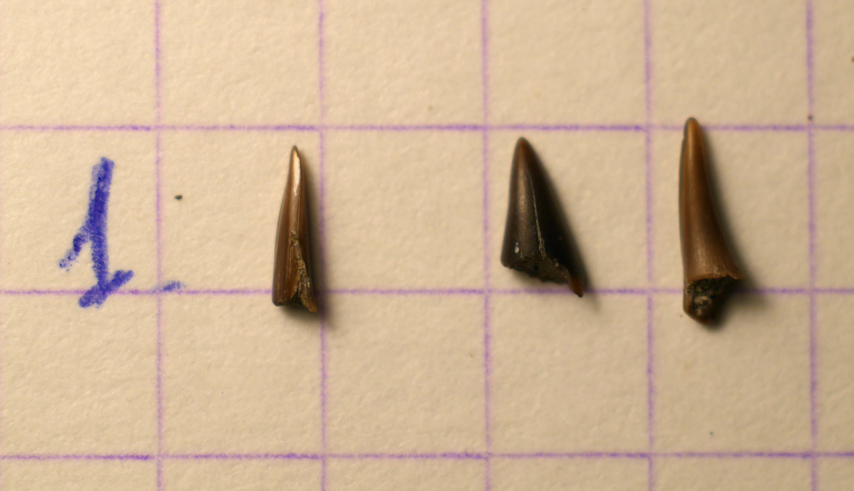

K_et trois dents de poissons

Bonjour, A et B: fragments d'origine biologique indéterminables et indatables plus ou moins encroutés de pyrite;
C fragments de terriers et/ou coprolithes de poissons pyritisés, non déterminables ni datables;

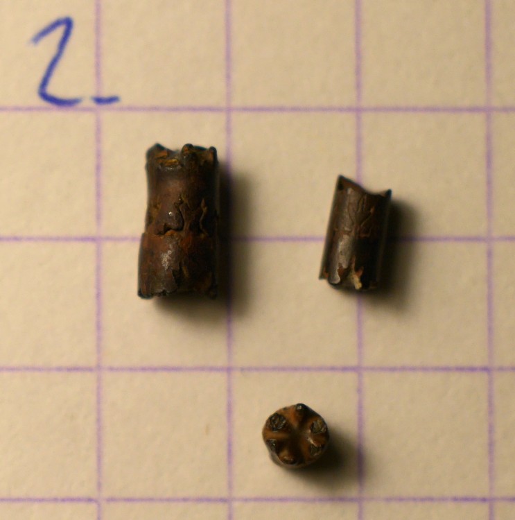

D 1 et 5 articles d'encrines; 2 sections intercloisonnaire d'ammonite hétéromorphe (bochianites ?)

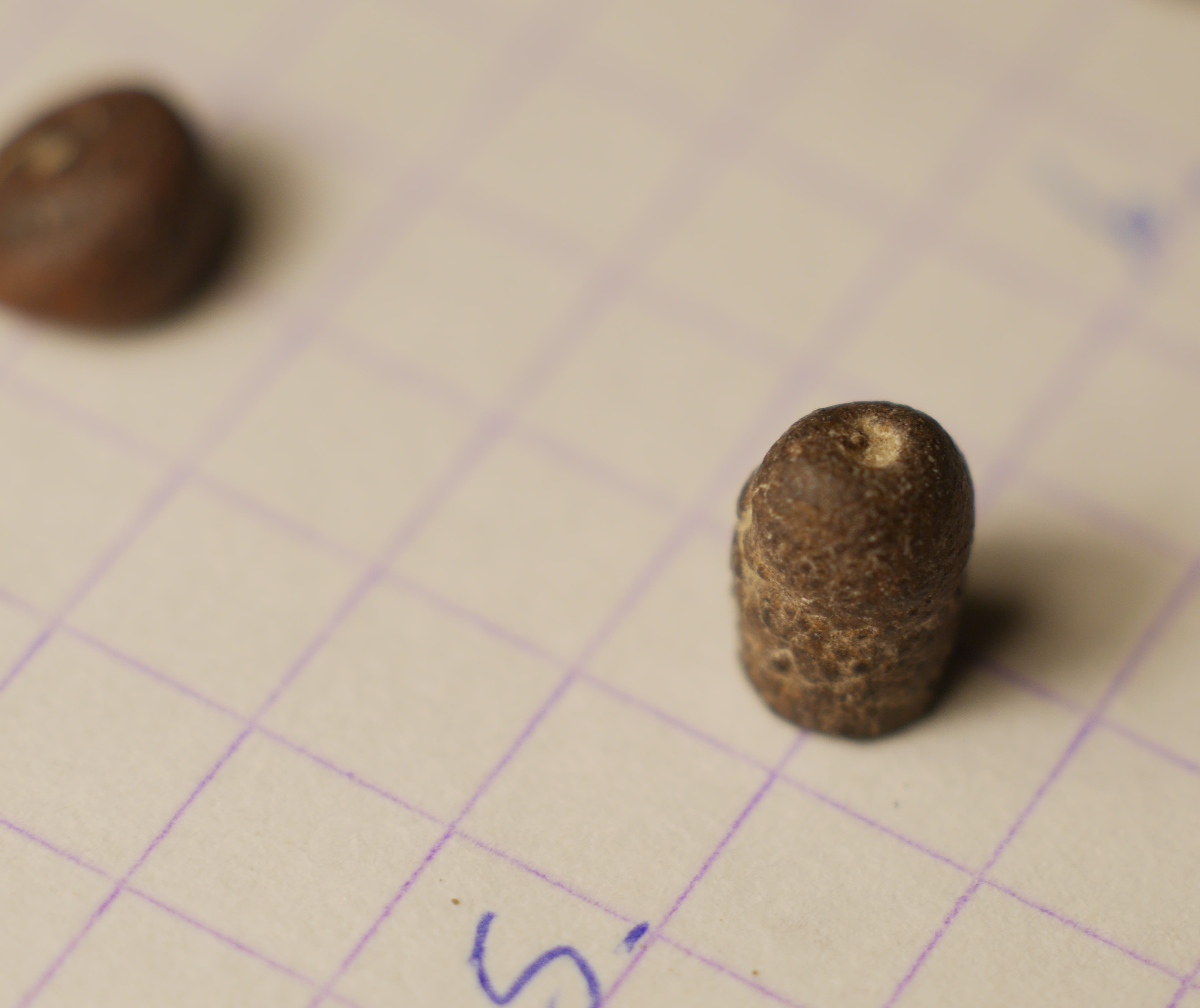

E piquants d'oursins cidaroïdes;
F bélemnites indéterminables;
G concrétions pyriteuses formées autour d'un germe biologique;
H: idem G sauf 10 section d'ammonite hétéromorphe et 15 fragment de bec de nautile;

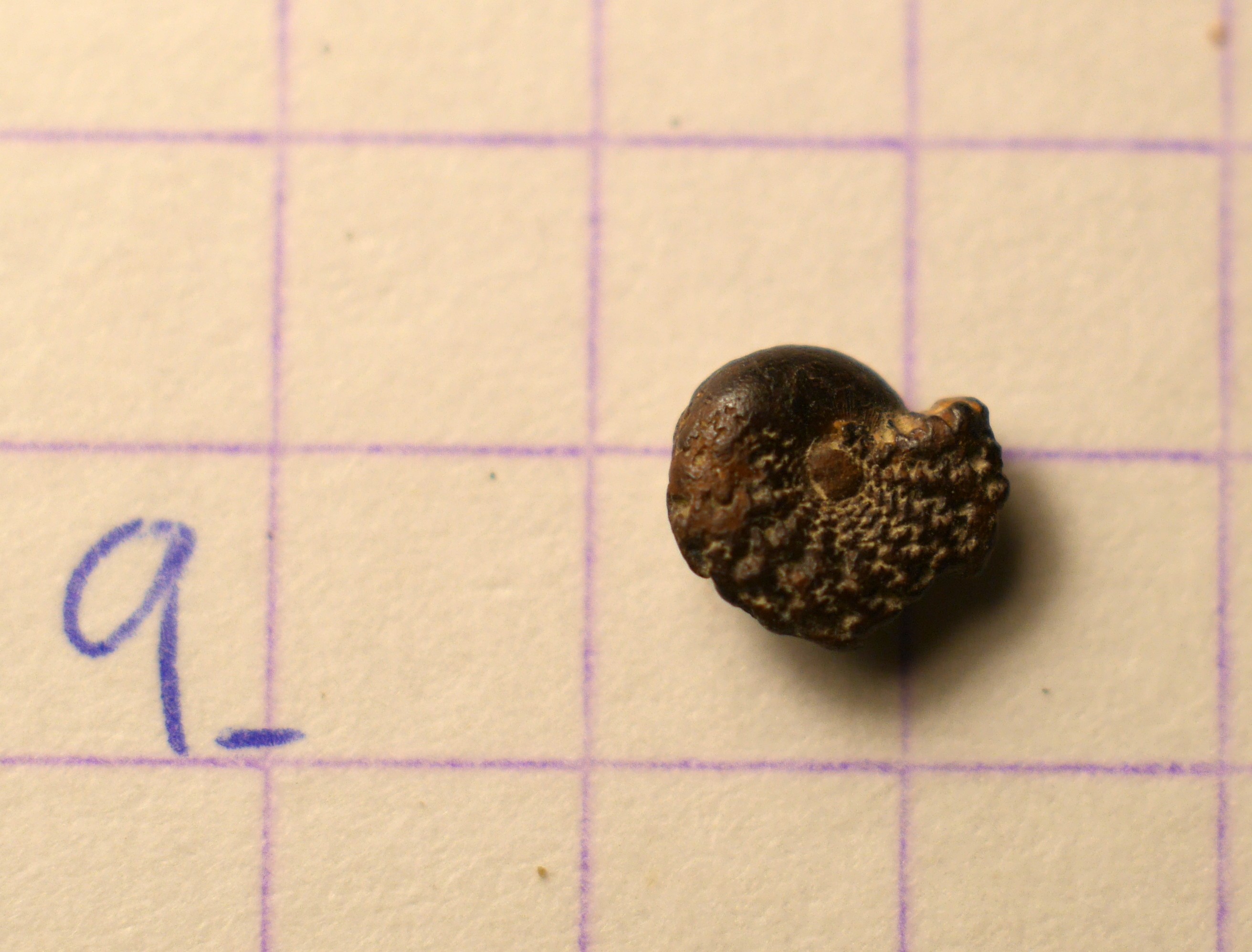

I nucléus d'ammonites indéterminables car trop peu de caractères diagnostiques à ces diamètres
J moules internes de bivalves et gastropodes pyritisés. Pas de caractères permettant l'attribution à telle ou telle espèce.
K dents de requins mais pas plus d'identification possible (manque la base)

les piquants d'oursins ça explique pas mal de formes avec ceci https://upload.wikimedia.org/wikipedia/commons/thumb/c/c4/Cidaridae_-_radiola.JPG/800px-Cidaridae_-_radiola.JPG
ceci https://upload.wikimedia.org/wikipedia/commons/thumb/2/28/Balanocidaris_marginata_180308.jpg/800px-Balanocidaris_marginata_180308.jpg
ou ceci https://upload.wikimedia.org/wikipedia/commons/thumb/d/dc/Expl0515_-_Flickr_-_NOAA_Photo_Library.jpg/800px-Expl0515_-_Flickr_-_NOAA_Photo_Library.jpg
et peut-être explique la présence de centaines de petites baguettes que je crois voir sur cette photo (à la base des piquants)

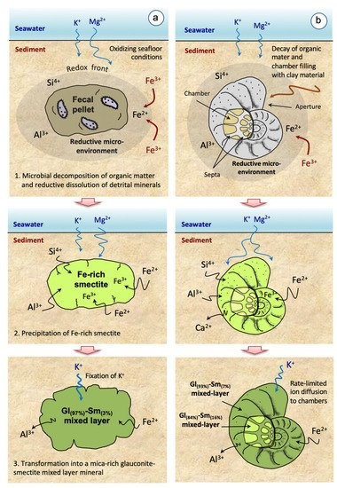

est-il possible qu'un fossile soit pyrité en partie et le reste devenu calcite ? ou bien le reste de la bestiole a disparu?

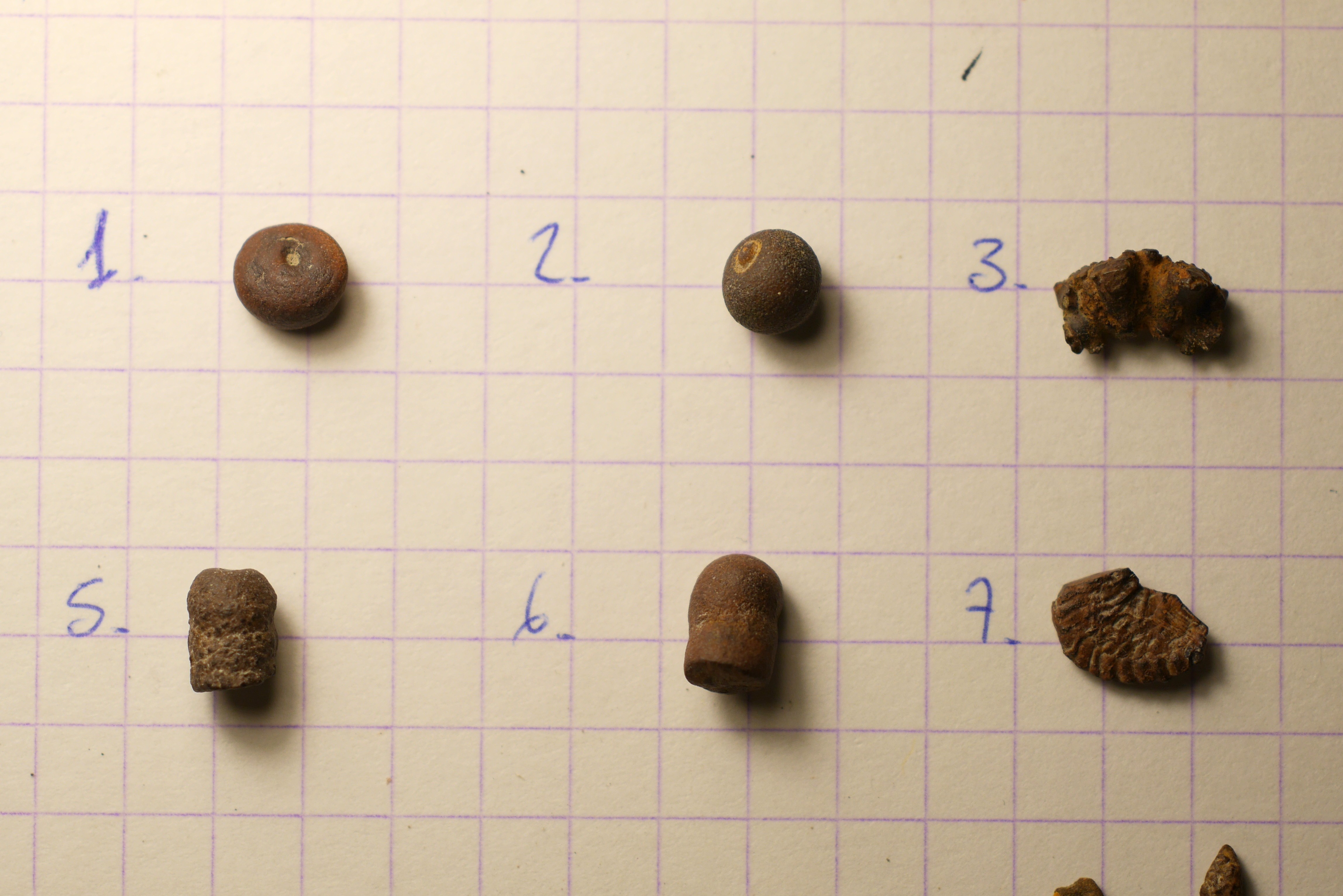

I_ j'avais lu que la forme en dents de scie qu'on voit en 9 (voir photo plus bas) était limité dans le temps?
G_en 7 on voit nettement des écailles/réseau sans la forme ammonite, c'est plat, je ferais une meilleure photo

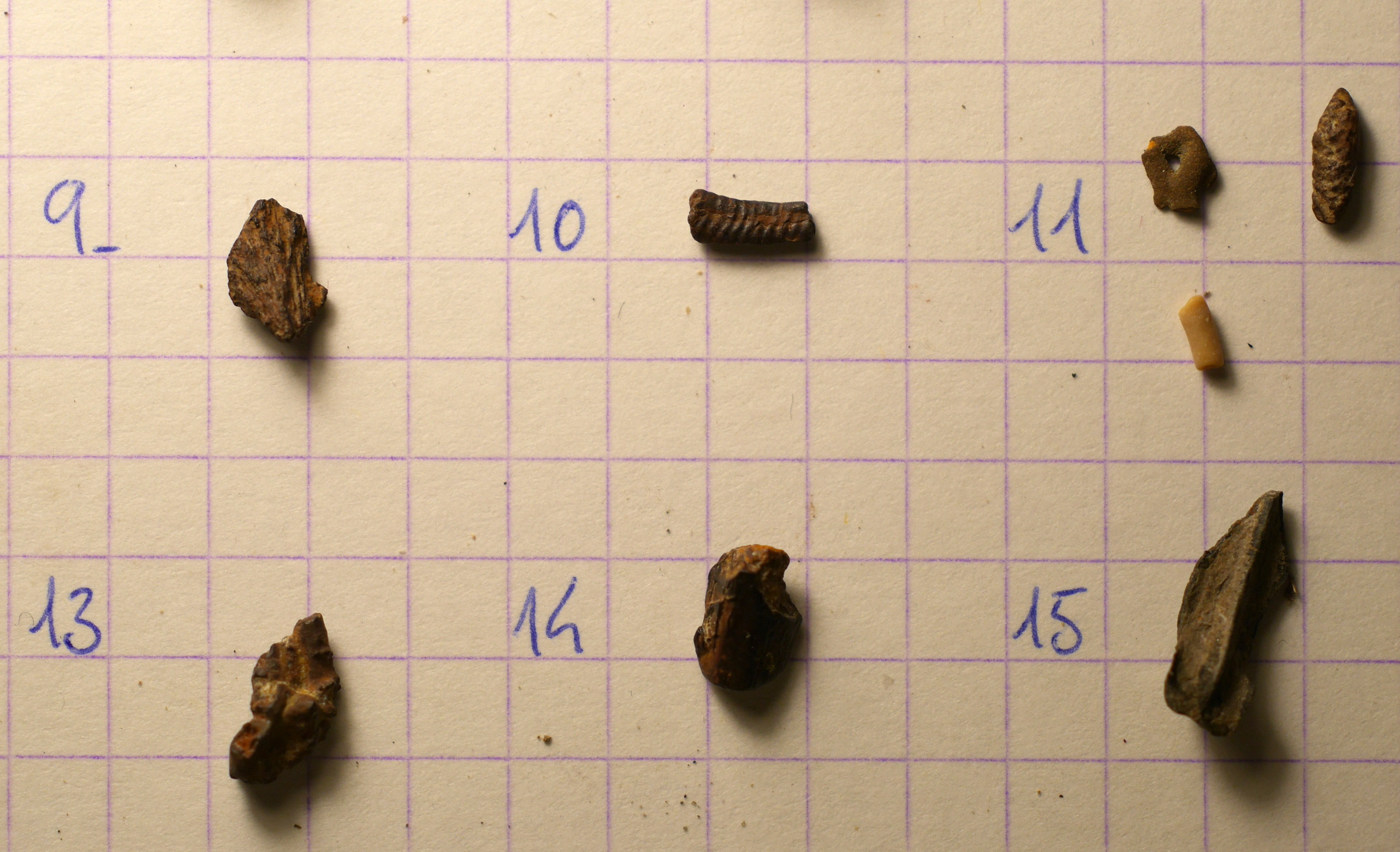

H_15 super! ceci vient d'un autre site où l'on trouve des marnes grises pleines de micro fossiles (coquilles) très fragiles (presque solubles) mais aussi des rostres et ces becs donc
K_requin ou autre? ça m'a l'air petit et fin par rapport à ce que j'ai mais jai peut d'expérience

Pas étonnant, ces dents sont trop partielles pour qu'on puisse aller plus loin que : "dent de requin"
-Pourquoi c'est une dent de requin: le profilage, l'émailloide épais et solide, la forme générale élancée avec un fil coupant sur le pourtour;
-Pourquoi pas plus de précision: il manque la racine, déterminante, et la couronne est incomplète.
-Pour ce qui est de leur taille: beaucoup de requins (fossiles ou actuels) ont des dents minuscules: celles que je collecte dans le Toarcien des Terres noires des Causses mesurent dans leur écrasante majorité entre 0.5mm et 5 mm de hauteur. Moyenne: 1 mm !

les évènements pouvant conduire à ça mais pas de description de fossiles pyrités de cette période
La formation des gisements pyriteux est liée à des conditions physico-chimiques assez précises: apports terrigènes importants, enfouissement rapide, absence d'oxygène, abondance de matière organique. C'est le cas de bras de mer abondamment alimentés en argiles d'origine continentale, aux fonds anoxiques ou presque, en subsidence sous le poids des sédiments: la Mer des Causses au Domérien-Toarcien et la "Fosse Vocontienne" des chaines subalpines à l'Oxfordien et au début du Crétacé sont des exemples de ces milieux spéciaux. Actuellement, de pareils fonds marins existent au large des Bahamas (Mer des Sargasses) et de l'estuaire de l'Amazone.

pour la pyritisation j'ai lu pas mal, je comprends le principe et les conditions, seulement je n'arrive pas à trouver d'étude de terrain liée à ce coin ou cette période géologique
comme la fosse vocontienne justement, beaucoup d'études depuis le XIX mais aucune ne parle en détail de ceci, qui doit être anecdotique d'un point de vue professionnel je suppose

C5-H10 semblent être des tronçons d'Hamites qui n'apparaissent qu'à la fin de l'Aptien.
J1 ressemble à Inoceramus concentricus.
J2: Nucula souvent abondante dans l'Albien
J6 un Ostréidé

C5-H10 je confirme, je prépares de meilleures photos avec plus d'échantillons, je suis encore dans le tri

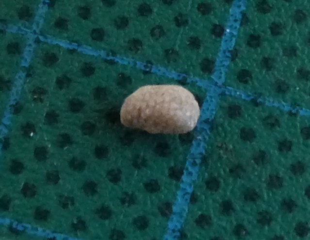

je continue mon tri, mes lectures, j'avance vers le gargasien et j'attends un beau jour pour retourner sourcer
j'en suis à 8 dents cassées par exemple, et je me dis qu'il doit bien y avoir les parties manquantes qq part, j'attends d'avoir séparé cailloux et pyrites pour chercher dans ce sens

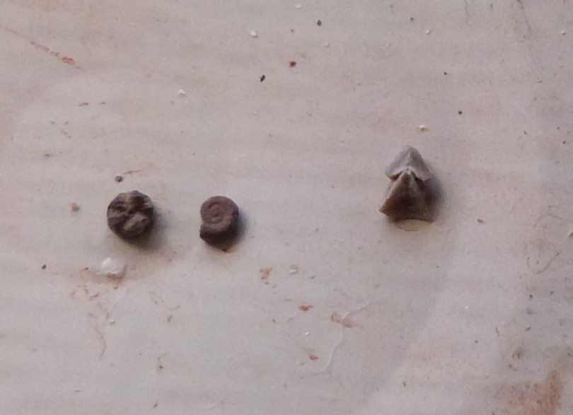

vu la quantité je mets de côté les exceptions et en voici une, je ne peux compter sur les proches pour des photos donc c'est ça et un peu de blabla: ceci mesure 3mm de long, la forme rappelle un coquillage bivalve avec une coquille semblable à celle d'une moule me semble-t-il, on aperçoit une ouverture. Les particularités sont le fait que ce soit en calcite (pas en pyrite) et surtout que la surface est recouverte de petits nodules blanc comme sur certains oeufs.
Ma question est: avez vous une idée de ce que ça peut être, ni forcément espèce ou dte mais grosso modo, un caillou, une concrétion, un oeuf, un coquillage....?
Si conditions trop mauvaises tant pis
merci
connaissez vous une littérature (illustrée si possible) pour l'aptien, voir le gargasien, incluant les poissons, requins et aussi les oursins?

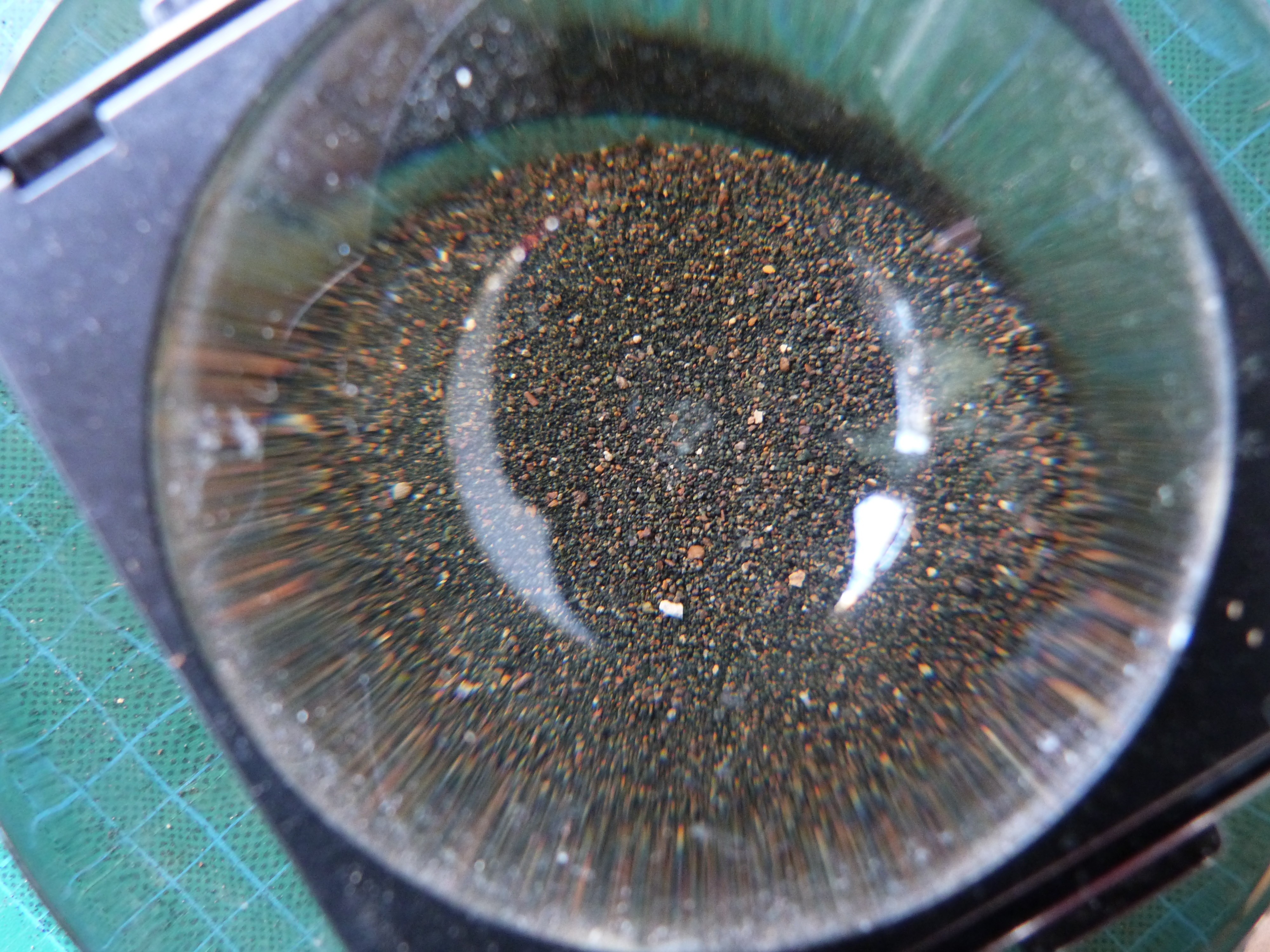

mais j'ai une question! je termine mes fouilles avec un sable fin sec, à l'aimant (néodyme), je receuille beaucoup de poudre qui se constitue ainsi:
- fragments rouge de fer oxydé
- micro pépites de pyrite en oxydation magnétite (enfin noires quoi)
- qqs fragments oxydés recouverts de calcaire
- fragments verts < ma question! de quoi peut-il s'agir ? glauconite ? je dit "fragment" car je ne vois pas de forme précise
mais c'est attiré par l'aimant
et broyé ça reste bien vert

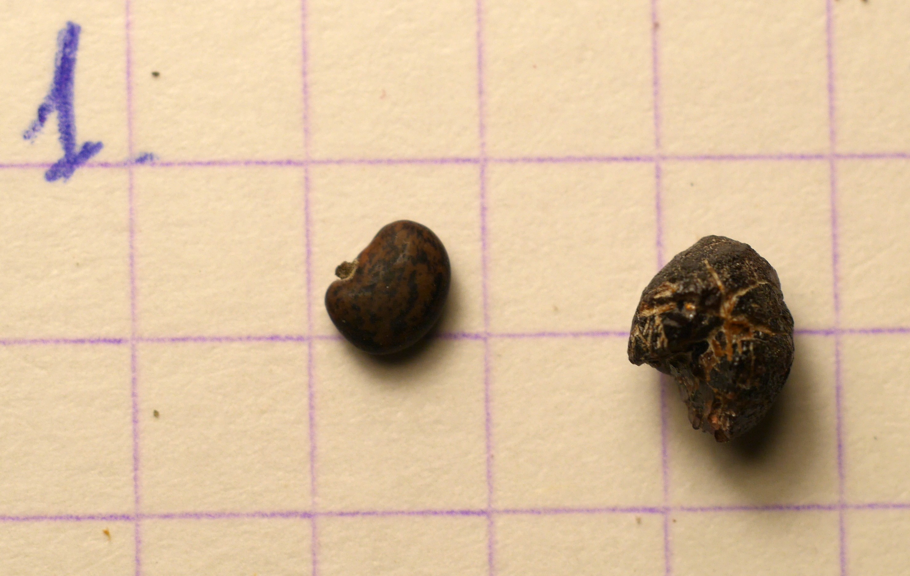

je mets une photo mais c'est peine perdue, trop petit

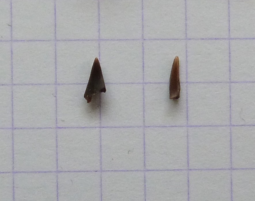

allez encore une photo en ultra hachedé qui va vous plaire
seul représentant de son genre dans ce lot, ce petit objet à droite est en calcaire et non en pyrite, s'agit-il d'un morceau de bec de nautile ?
j'ai cru à un éclat mais la symétrie de fracture me semble non envisageable
