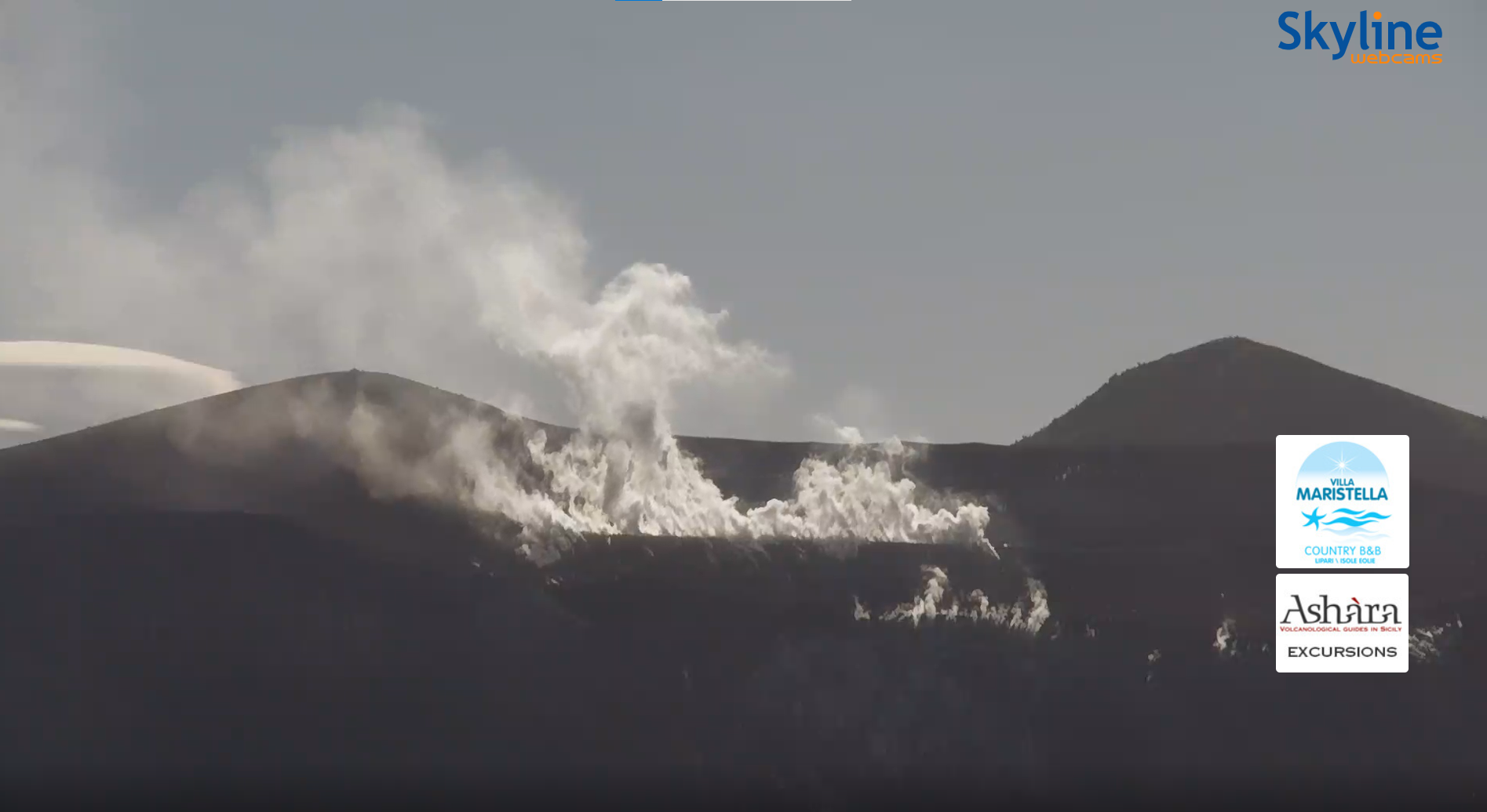

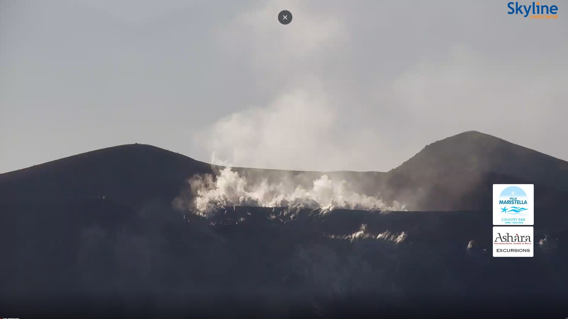

sur la cam depuis plusieurs l'activité fumérolienne est bien plus intense que celle habituelle (sauf quand il a plu juste avant bien sur )
Eole se repose enfin ce qui nous offre une belle vue sur les sources des fumerolles

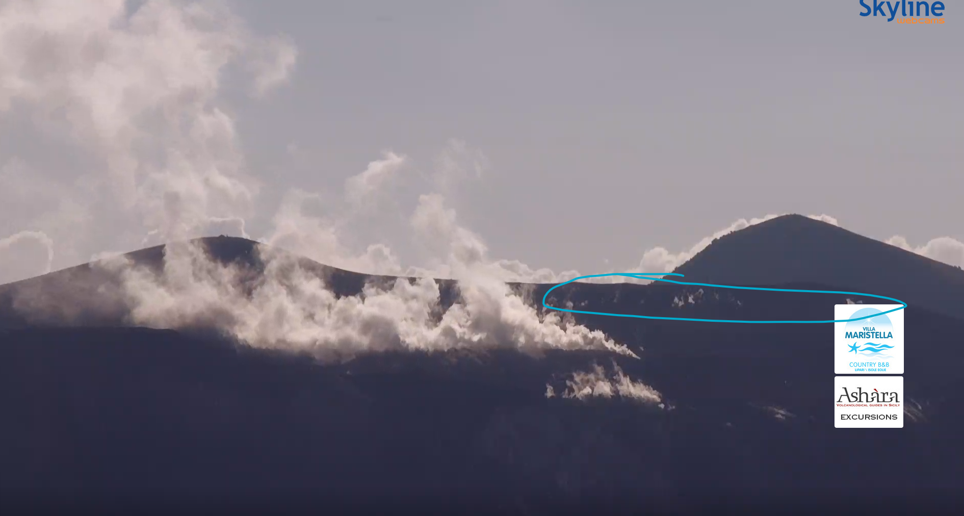

j'en ai même vu une à la cam sur la lèvre sud

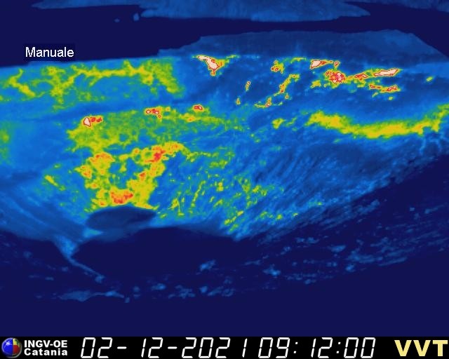

sinon coté cam thermique ... ça semble en effet chaud ... on va garder cette photo pour comparer plus tard 🙂

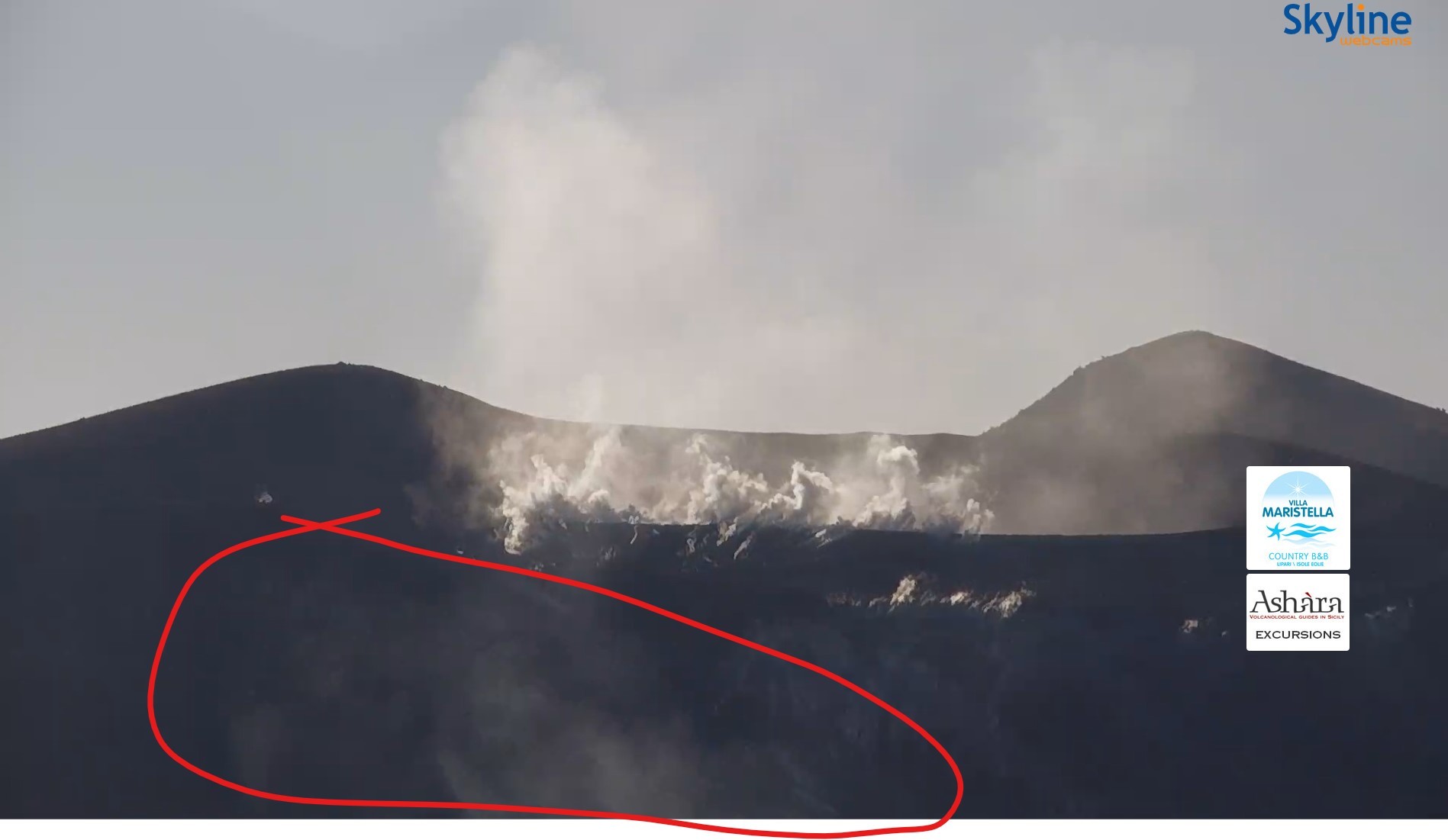

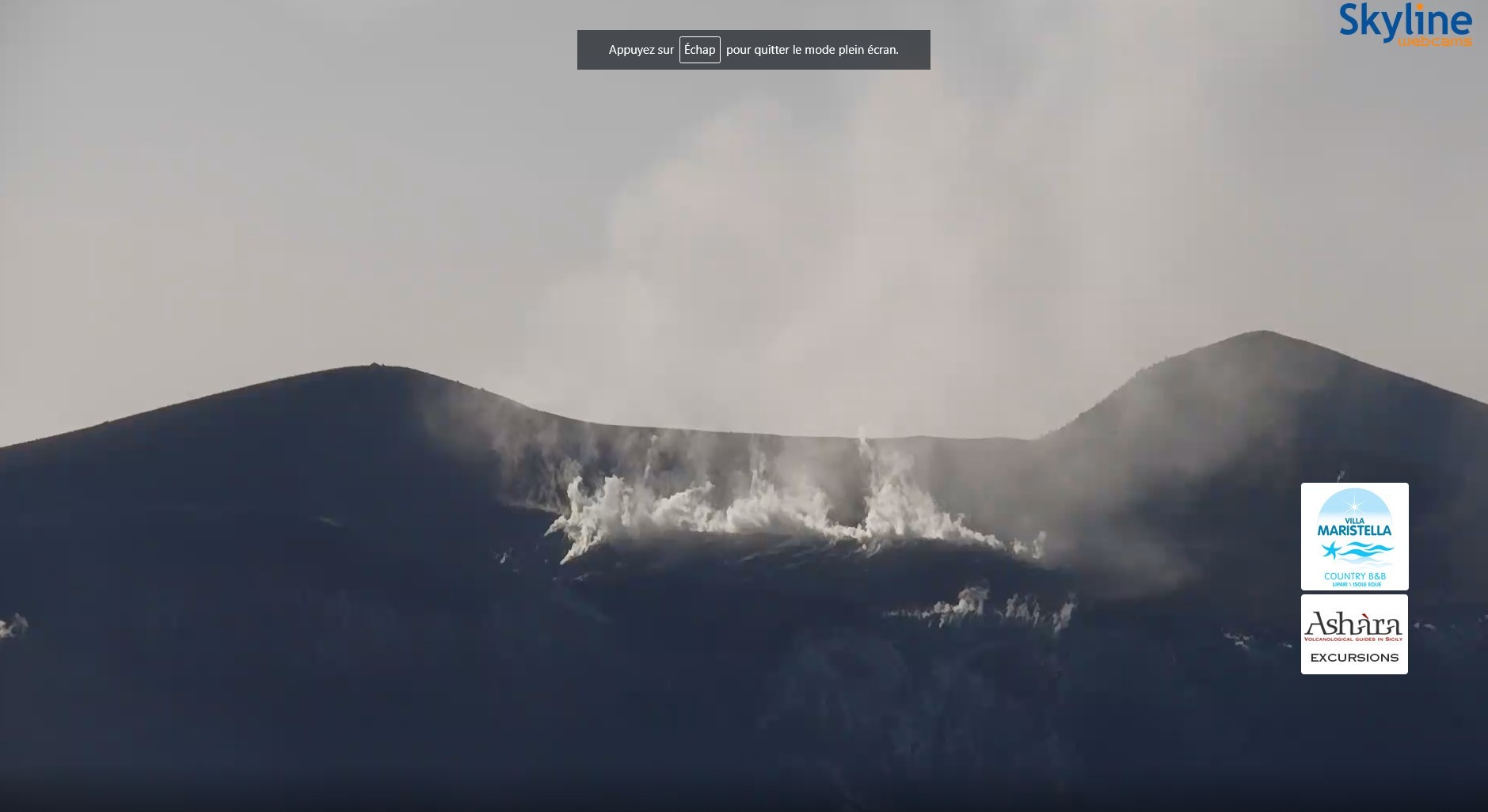

l'activité fumerolienne me parait toujours aussi soutenue voire même en progression mais sur vulcano la méteo a un impact du fait de la pénétration de l'eau de pluie .... pas simple de trouver des infos quant à l'évolution de la situation
en revanche sur la cam https://www.skylinewebcams.com/fr/webcam/italia/sicilia/messina/vulcano-gran-cratere-della-fossa.html
on voit clairement un panache de vapeur monter provenant de basse altitude sans que je puisse déterminer sa source sur cette autre cam

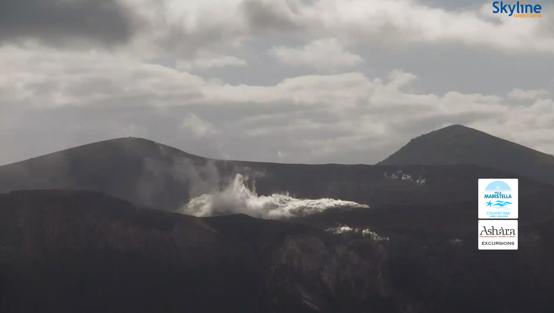

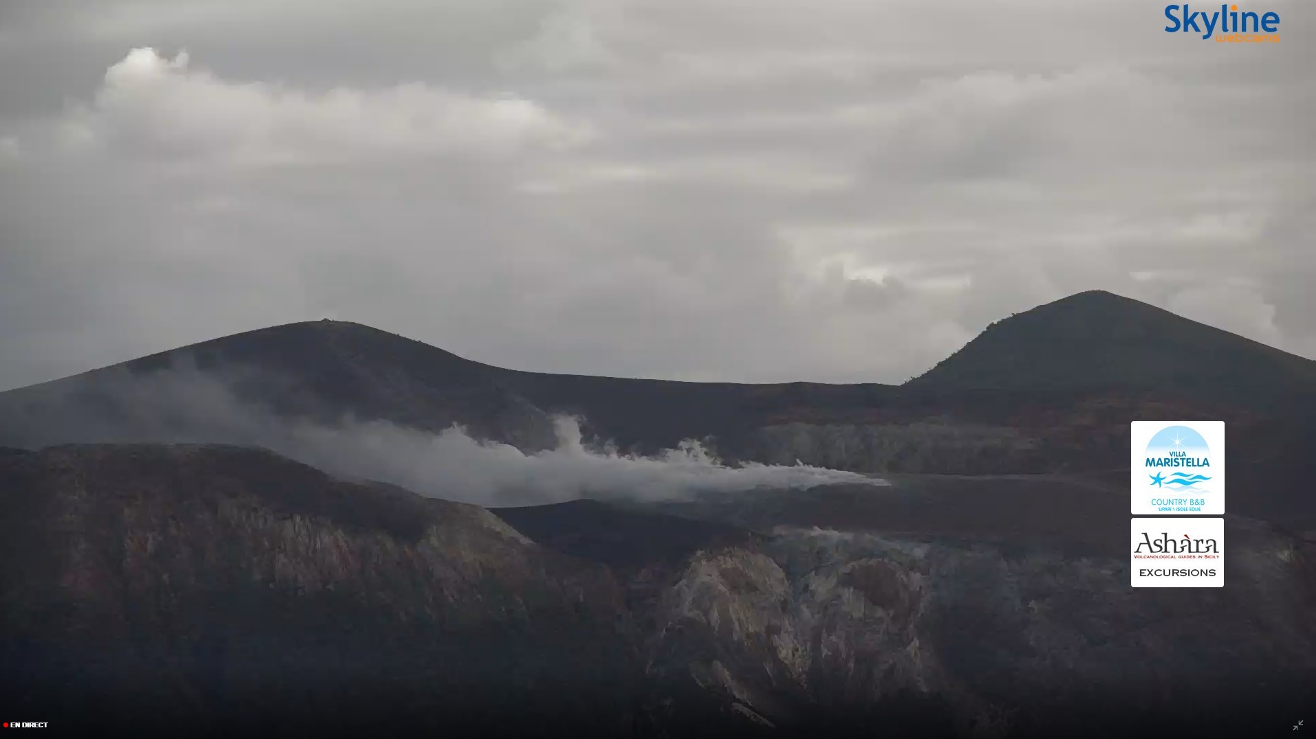

coté fumerolles c'est la première fois que j'en vois autant sur la lèvre sud
coté cam thermique peu de changement

Ca faisait un moment que je n'avais pas posté un cliché de la cam thermique qui montre clairement une baisse de températures par rapport à decembre
https://www.ct.ingv.it/index.php/monitoraggio-e-sorveglianza/segnali-in-tempo-reale/video-sorveglianza-vulcanica-isole-eolie
on verra dans le rapport de demain (à paraitre mercredi) les nouvelles données
sinon beaucoup de vent ce jour
lien de la cam pou rappel

Par contre sur la caméra thermique on voit des couleurs vives comme au début de la crise => ré-échantilonage de la cam ou réparation ? car hier tout était flou et sombre
