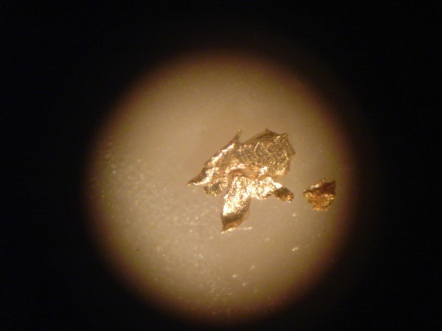

baroudeur :
ahh ca c'est emouvant ... ta premiere paillette en or veritable...c'est presque le meilleur moment d'un chercheur d'or..
hello,
Je me souviens aussi de ma première paillette,un grand moment,
bravo pour celle ci.
:clin-oeil:
Merci pour vos compliments , ça m'encourage a continuer bien que maintenant il ne fait plus tres chaud , les mains dans l'eau.Mais le principal c'est d'etre dehors , dans cette nature qui ne cessera de nous épater.meme dans le tout petit.

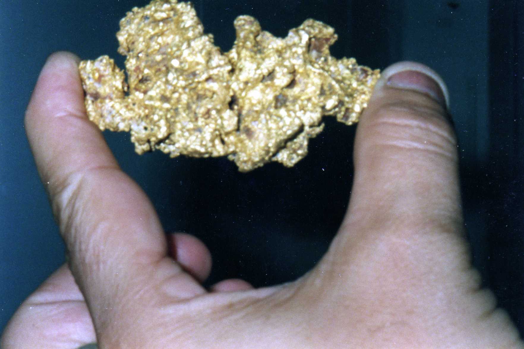

bonsoir
une pépite d'or de guyane.
Elle fait 538 gr. Sur la photo c'est ma main mais la pépite n'est pas à moi.
je suis allé sur des camps d'orpailleurs plus ou moins clandestins (surtout plus) c'est la guerre pour un bout d'or et le nombre de morts par coups de fusil ou à la machette dépasse officiellement largement les 100 par an, beaucoup plus en réalité.
