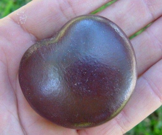

bonjour a toute et a tous je suis nouveau sur geoforum et je vous remercie de  m'accepter  .voila mon sujet merci d'avance pour votre aide .il y a environ 50ans jai trouver cette pierre sur une plage isoler de madagascar dite moi svp ce que vous en penser merci

L'intérieur est peut-être bitumeux, et ta pierre pourrait très bien être une graine fossilisée à l'origine,
mais ce n'est que mon avis, n'ayant aucune expérience en la matière, seulement parfois quelques reconnaissances de faciès.

Si l'extérieur de la roche est du schiste, il ne réagira pas en déposant dessus une goutte d'acide chlorhydrique.
Le reste n'est pas de ma compétence.
Bonjour, ce n'est clairement pas une météorite, mais un caillou bien terrestre.
Pour ma part, je ne pense pas à une graine fossile, surtout à cause de la structure de la "paroi" visible en coupe.
Il y a 2 heures, Nanil a dit :
L'extérieur parait correspondre soit à une roche siliceuse type grès ou quartzite, soit à une concrétion ferrugineuse (limonite), ou une concrétion latéritique, fréquentes dans les sols tropicaux lessivés . Elles peuvent être creuses. Effectivement, le test HCL (et la dureté) permettrait d'en savoir plus, surtout si aucune réaction de la roche à l'acide, et que celui-ci prend une teinte jaune (= présence d'oxydes de fer)

pour ma part je pense que ses une pierre .meme creuse et bruler a l'enteriur et et tres lourde.

Sûr que ce n'est pas une météorite.
Pour avancer il faut un test de dureté de la partie brune, et aussi de la partie noire ("brûlée").
Essayer sur une bouteille, vide ou pleine.
Et un test à l'acide chlorhydrique (pas vinaigre) en divers endroits, avec un coton tige imbibé d'acide.
Une densité aussi.

+1
