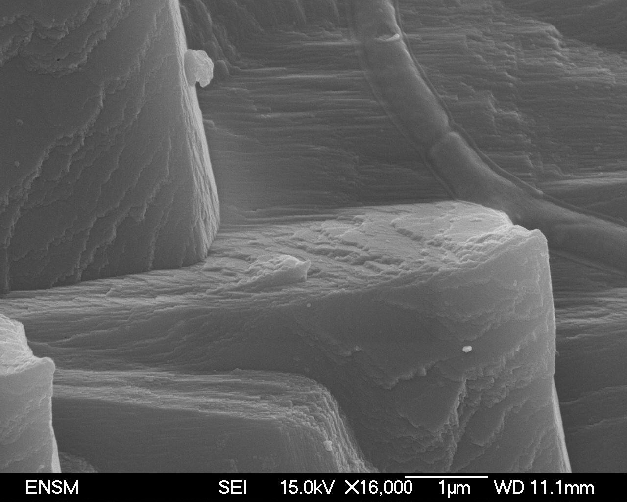

Cette petite bête (ou trace) était installée dans une dolomie du Lagazuoi (Dolomites, Italie)
Sa planque a été révélée par la dissolution du minéral. Encore un dégât collatéral de la recherche sur les cinétiques de dissolution...

Regard à « hyphe fongique »(  https://www.microscopies.com/DOSSIERS/Magazine/Articles/J Maffert/Les hyphes.html ) la bête/trace en a la morphologie, dans une lame mince, en micro optique. Ça => fungi directement
Merci bien, ça me parait très similaire comme organisation, la membrane et sa segmentation. Pour un champi, j'aurais juste pensé que ce serait une partie du mycélium qui serait fossilisée (dans une boue carbonatée) plutôt qu'une partie aérienne du champignon.
A part ça, il y a deux implications dans la préservation de cette structure biologique :
La dolomitisation du calcaire initial a bien respecté la structure, ce qui est assez courant.
La dissolution (expérimentale) de la dolomie la préserve aussi, ou tout au moins la partie biominéralisée se dissout moins vite que le reste. Ça me laisse un peu perplexe parce que j'aurais imaginé, un peu a priori, que la partie biominéralisée serait plus finement cristallisée que la matrice et offrirait plus de surface réactive à la solution aqueuse.

Tu penses que c’est fossile? J’envisage  qu’une pollution récente peut être une piste
Je suis pratiquement certain que c'est fossile.
Ce n'est pas une pollution posée sur le grain, comme ça arrive souvent au MEB, mais dans ce cas, la métallisation aurait présenté des défauts au contact entre le solide et la particule et il y aurait une charge électronique bien visible. Ici, c'est enchâssé dans le minéral.

Une pollution intrusive.
Au départ, je pensais à une piste, un terrier, mais la segmentation ne colle pas avec cette idée.
Après, ce que l'on discute c'est seulement l'organisme qui est à l'origine de la forme (hyphe de champi ?)
La nature des organismes impliqués dans sa minéralisation nous échappe complètement.

HF, nitrique, etcétéra. Selon la nature du sédiment. Les roche dolomitiques non pas la réputation d’etre Propice à l’étude palynologiques. Donc, la question est: la chose est-elle vraiment plus ancienne que la Roche ? Si oui, c’est génial, une nouvelle méthode d’extraction des palynomophes va peut-être voir le jour( et le Perrier c’est pas trop  nocif)  Si non: tu a peut-être un nouvel exemple de champignons perforants. Une inclusion intrusive postérieure à la formation de la Roche doit être envisagé

Sur la question de l'age de la bête, même si c'est une intrusion dans un solide plutôt qu'un fossile (synsédimentaire), ça ne change rien au fait que la forme est constituée de dolomie, comme la matrice, et donc que ça a du être minéralisé à un moment (par de la calcite) ou un autre (par de la dolomie).
Je ne vois pas comment on pourrait avoir une certitude sur l'age, seulement si on trouvait une forme fossile qui ne peut pas être une perforation.
