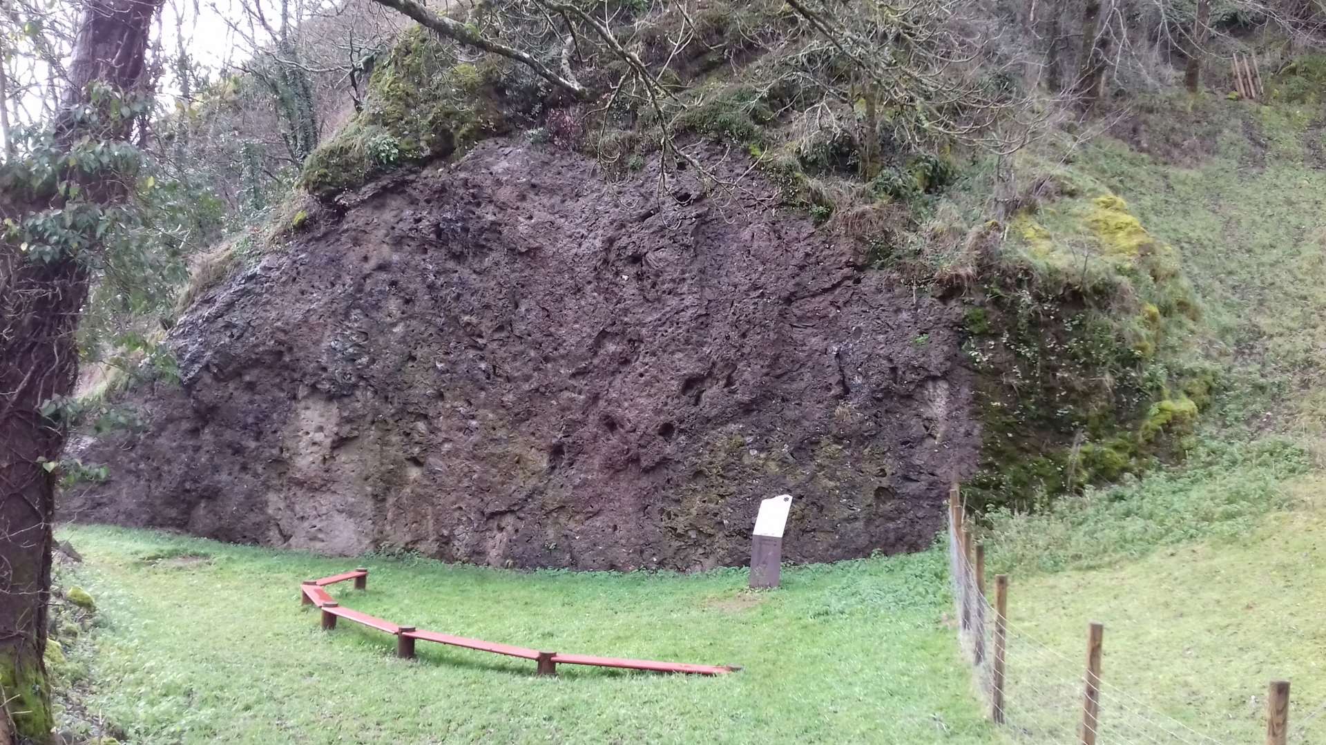

En Haute-Vienne, nous connaissons mieux les effets de l'impact d'un astéroïde avec l'Astroblème de Rochechouart...
Quelques chiffres :
La brèche d'impact
De plus près :

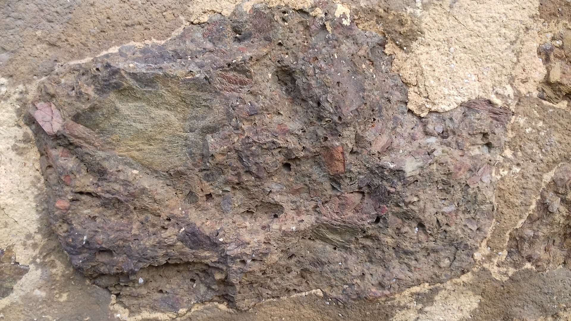

Il y a 7 heures, PhilGeo a dit :

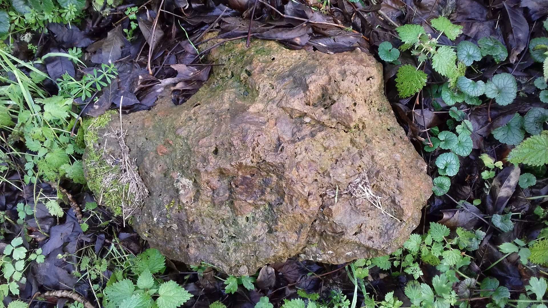

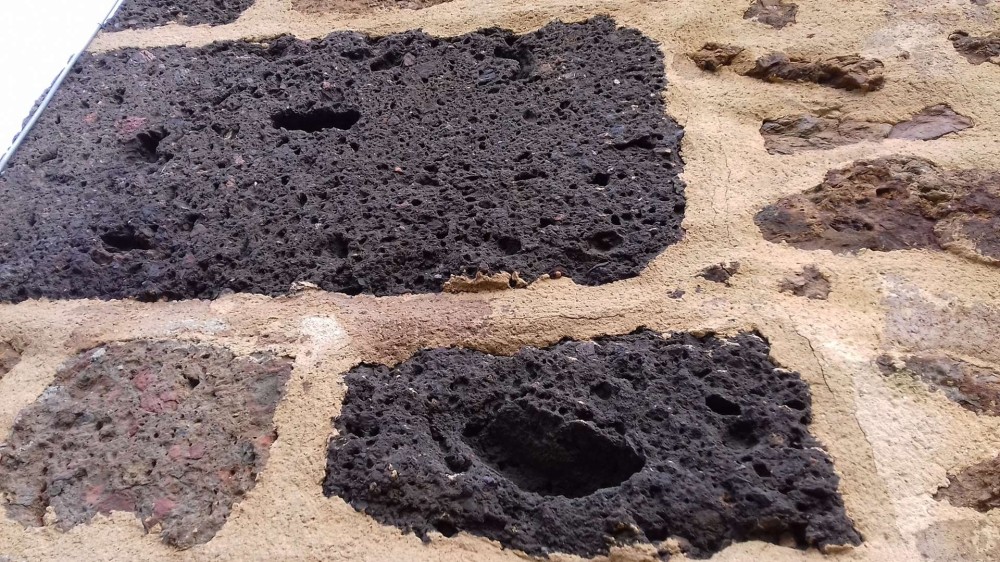

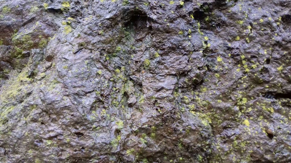

Je n'ai pas eu le temps de vous répondre avant ce jour. Merci de ces magnifiques images et surtout des agrandissements faits sur ce que je crois être des breches¨(impactites?)

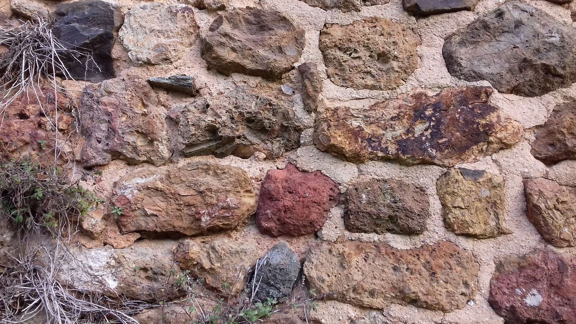

Je ne sais pas si c'est à moi que vous vous adressez, mais je vous joins, pour exemple, d'autres photos de blocs de brèches que l'on peut observer dans les murs de maisons à Rochechouart, si cela peut vous aider... !
Concernant les possibles Shatter cones que vous évoquez et l'exemple en photo... j'ai quand même des gros doutes, mais cela reste mes impressions, n'étant pas géologue ! Je laisse les Pros répondre sur ce sujet... ! ;)
J'espère que vous nous tiendrez informé de votre rencontre avec Mr Pierre ROCHETTE ! :super:
