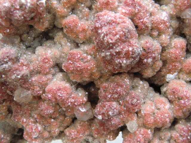

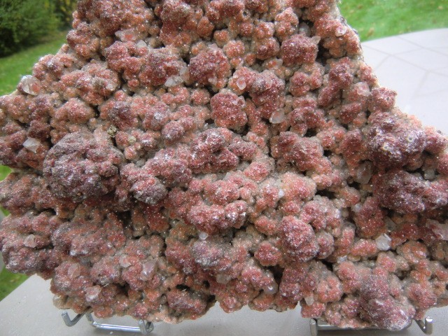

bonjour
 merci de votre aide pour me renseigner sur ces 2 mineraux
- aucune information concernant ce premier , son nom et sa provenance
- pour l'autre il s'agirait  d'aragonite , peut être!!! mais je la connais autrement ..

Quelques observations:
-la plaque peut être calcite!.. réagit à l'acide et ne raye pas le verre .
-celle dite aragonite : ne réagit pas à l'acide , raye le verre et le fer
Il y a 15 heures, le sablais a dit :
comme on le dit souvent, tests de dureté et d'action d'acide déjà ! ca aide beaucoup

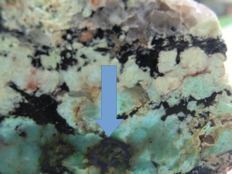

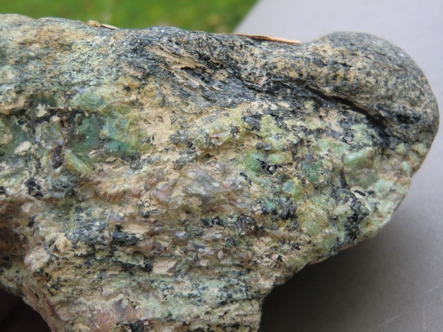

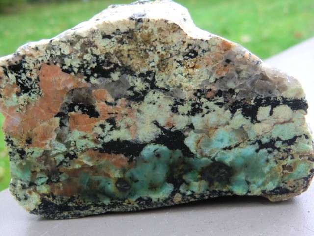

seconde pegmatite avec amazonite ??
+1, avec tourmaline (noire), mais la coloration des feldspaths (blanc, rose, vert) laisse un peu perplexe, et il y a une forme losangique avec une couronne violette assez étrange (cordiérite ?). On est peut-être dans un leucosome de migmatite plutôt que dans une pegmatite bcbg.
Pour la première , je confirme , réagit bien à l'acide en surface , donc d'après vos remarques , je peux penser à une calcite ( maroc).

Il y a 2 heures, 1frangin a dit :
en regardant mieux on y voit des sections hexagonales .... béryl ?
On peut essayer de préciser un peu en testant la dureté de cette partie : est-ce qu'une pointe de quartz arrive à rayer la partie violette ?
Si c'est plus dur que le quartz, ca ne tranchera pas entre béryl et cordiérite, mais on sera a peu près surs d’être dans une sorte de pegmatite
Il y a 2 heures, rodgers a dit :
quartz recouvert d'une fine cristallisation de calcite !
pour la seconde , j'ai trouvé sur le net une pierre assez  ressemblante ' CHALCOCITE " !..
cherches coté pegmatite plutot...

Le 21/10/2021 à 10:20, phoscorite a dit :
Je veux parler de ceci : c'est tres sombre sur la photo, mais ca ne ressemble ni a la tourmaline ni au feldspath
Moi j'aurai interprété la couleur plus comme un reflet.
