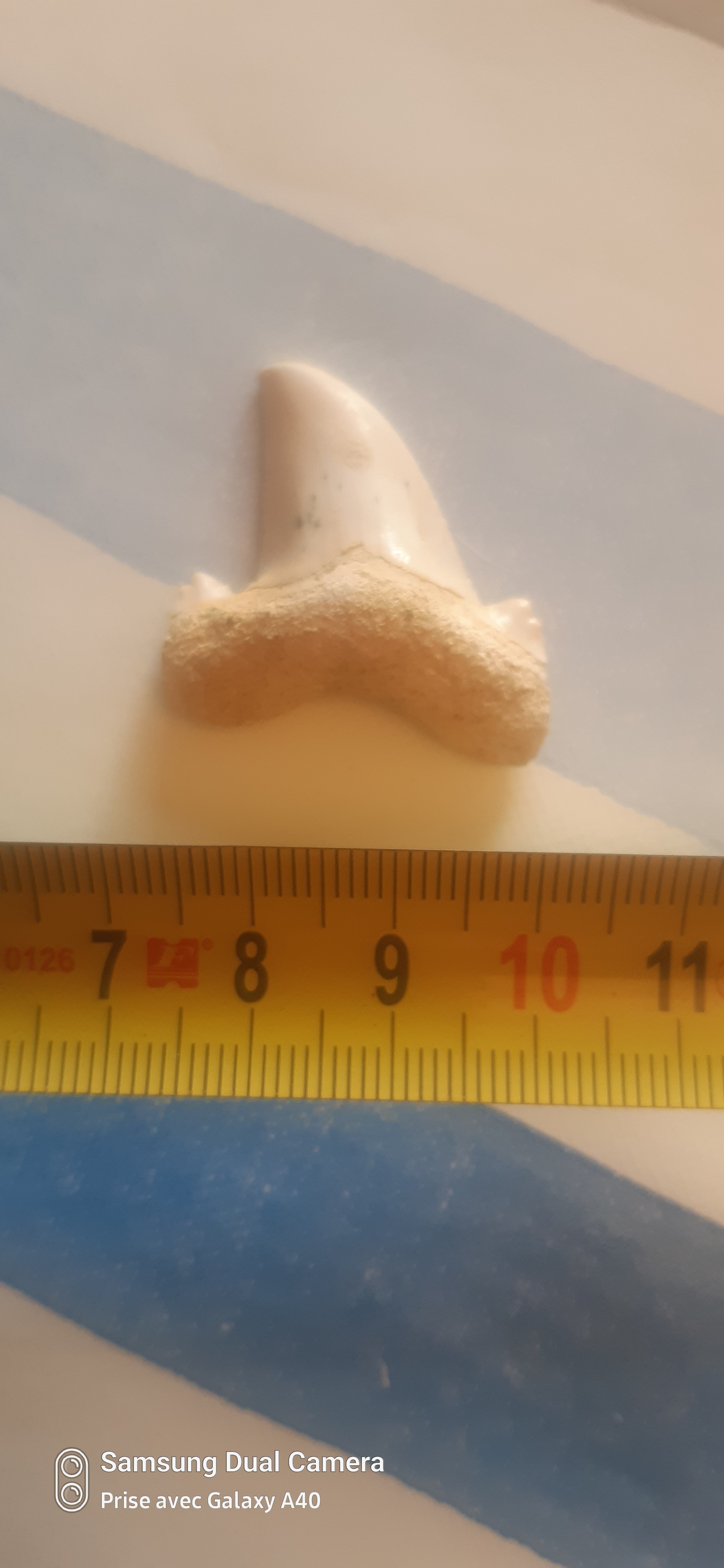

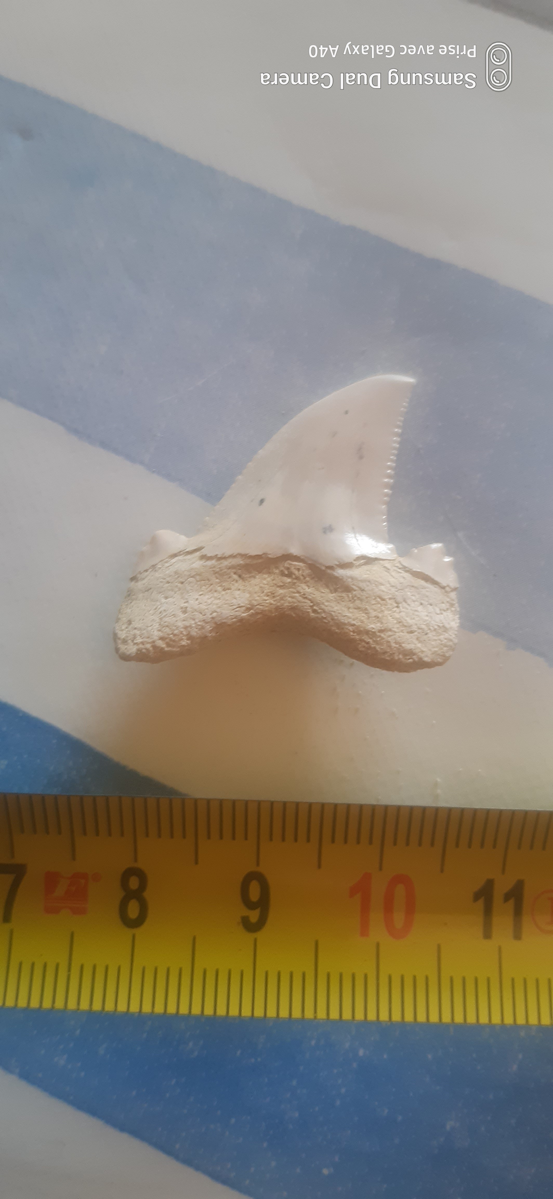

Bonjour
Pour commencer, on n'écrit pas tout en majuscules (surtout en sciences), sinon oui c'est bien une dent d'Otodus auriculatus (BLAINVILLE, 1818) une latérale supérieure droite
En même temps difficile de se planter avec une telle dent

je ne suis pas un specialiste des dents, je l'ai trouvé en cherchant des oursins par hasard.
Salut alain17110,
Ta dent appartient comme l'a suggéré elasmo, à Otodus auriculatus (Blainville, 1818) bien que je préfère l'appellation de Carcharocles auriculatus (Blainville, 1818) ; c'est juste un p'tit détail. Oui, il y a des règles pour écrire les noms des taxons, mais rien ne sert de taper sèchement sur les doigts des contrevenants à l'étiquette. Laissons place à la légèreté pour indiquer ces règles lorsqu'on les connaît.
Concernant la qualité de ta dent qui est superbe, dans le bassin de Paris, au Lutétien inférieur, sur des lots importants de dents d'élasmobranches de certains gisements, il est facile de distinguer, au moins deux assemblages différents. Le premier est composé de dents de couleur foncée, souvent verdies par de la glauconie et souvent érodées ou brisées. Le deuxième assemblage comporte des dents ordinairement très claires, généralement d'une excellente conservation. Les dents de ce dernier lot sont beaucoup plus rares et ta dent, alain17110, appartient probablement à ce dernier assemblage.  La composition taxinomique des deux groupes est légèrement différente, avec la présence par exemple d'Isurus praecursor (Leriche, 1905) dans le lot des dents claires. L'histoire taphonomique de ces deux lots est évidemment différente avec un âge plus ancien pour le premier lot

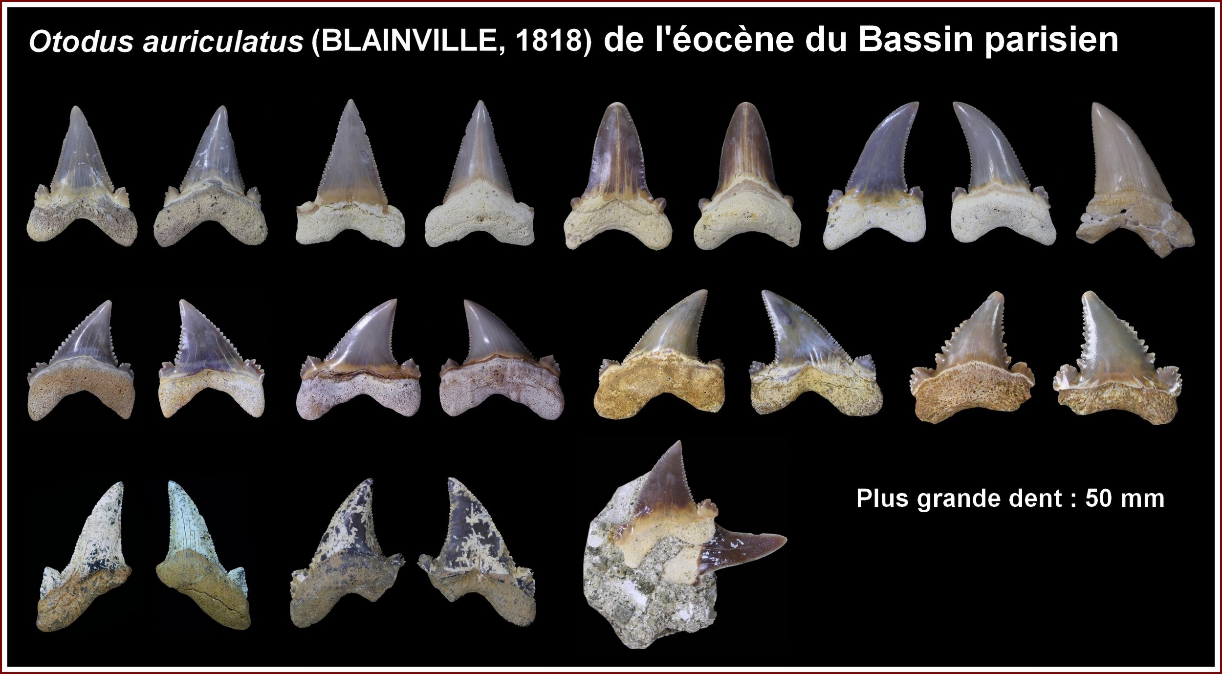

Belle dent, provenant probablement d'un ancien site le long d'une petite route, au nord de Pontoise
Voici un petit échantillonnage de dents similaires provenant du "Vexin"
et une autre que je tiens à préserver telle quelle, tu comprendra aisément pourquoi ?
et une autre montrant une petite pathologie au niveau de la racine, récemment un amateur m'a montré une très belle dent avec une pathologie sur le bourrelet lingual assez remarquable, je tenterais de la photographier lorsque je verrais ce dernier.
