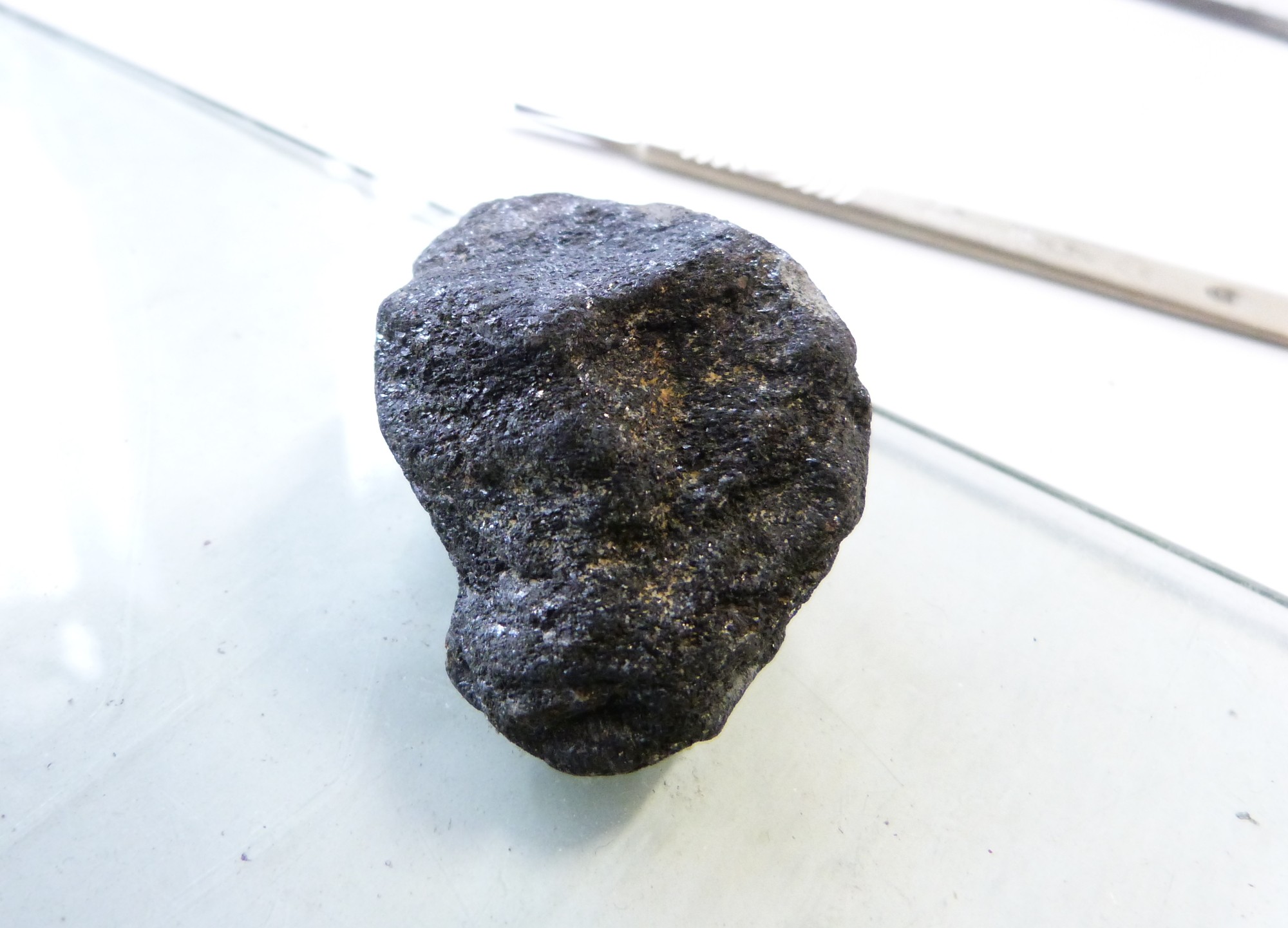

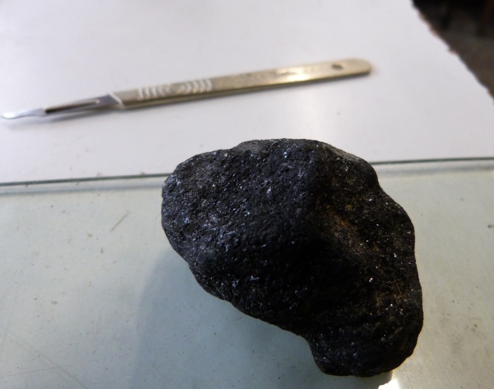

j'essaie d'identifier une pierre noire en stock depuis assez longtemps pour que j'ai oublié sa provenance exacte (je ne ferais plus!)
bon c'est sud est, les alpes du sud, sud 38 ou nord 05 (j'espère, parfois je ramasse des caillous vers Miallet dans les cévennes mais je crois pas pour celle ci)
pas très photogénique (photo 1 avec lumière + 2)
un amas de cristaux d'apparence noire, éclat adamantin ou presque
au monoculaire je vois des cristaux qui ressemblent à du schorl, aspect strié
au bino transparence et couleur bien typée
il y a des cristaux bleus, un beau bleu indigo, je suis très curieux de savoir ce que sont ceux-ci
dureté dure à dire, autour de 5 je pense, irrégulier, fragile par endroit
densité avec le système simplifié ça donne 79/26=3.04 (j'ai pris un brin de coton très fin, eau du robinet)
avec un autre système j'ai 77/24=3.2
je pense à du schorl (sauf bleu) mais ça collerait aussi sur une amphibole?
possible qu'il y ai un peu de quartz aussi
si il existe une roche typique peut-etre une idée des minéraux présents ?
merci!

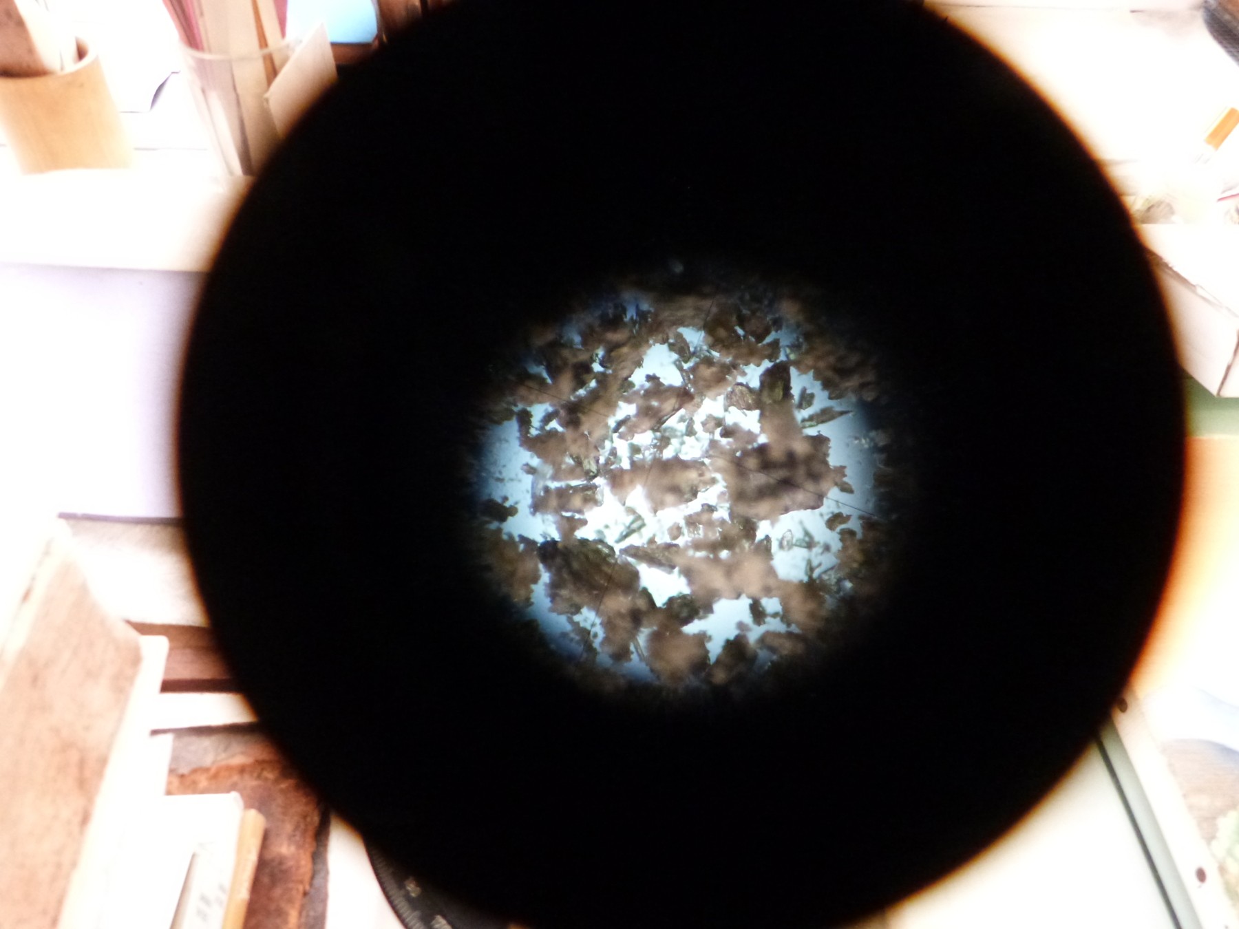

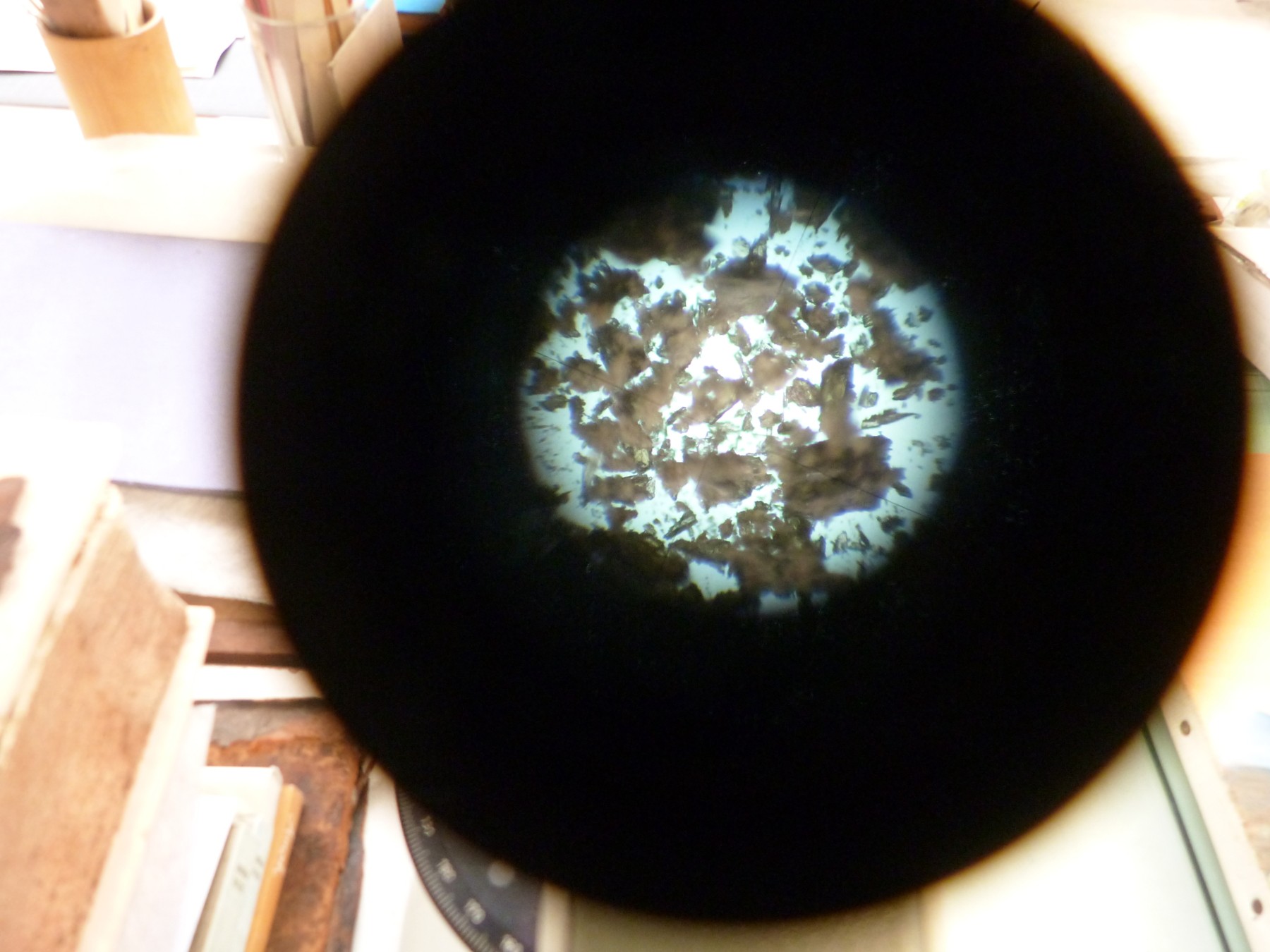

oui, poudre grattée au couteau, c'est flou mais on voit la couleur et la transparence
sans le flou on voit des plaquettes plus ou moins striées
c'est curieux car semble solide mais ça se gratte assez bien
peut-être, les cristaux bleus semblent minoritaires et opaques, on dirait des tétraèdres mais pas certain
en tout cas ça rentre dans les amphiboles ? ou schorl, ça il faudrait que je mette en poudre un échantillon pour comparer
le truc c'est que sur une liste je ne sais pas dire lesquelles sont possibles au vu du contexte, rareté etc
sinon j'ai noté anthophyllite, gédrite, holmquistite, trémolite ou bien schorl/ulvite - pour le brun majoritaire
pour le bleu glaucophane, riébeckite ? je pensais aussi à anatase mais c'est du fantasme car j'aime cette pierre!
c'est vrai que là ça se rapproche! https://assets.catawiki.nl/assets/2019/6/13/6/3/f/63fa140c-0c75-410e-8fbd-e5ec8426985a.jpg
la trace reflète la couleur, léger gris brun
mis du schorl en poudre sous bino c'est proche mais bichroïsme bleu brun surtout bleu, là j'ai surtout du brun
dureté peut-etre supérieure, sous monoculaire, mais structure fragile
jai envie d'éliminer le schorl
je vais me retrouver avec un inconnu encore!
à la physionomie est-ce qu'il existe des roches comme ça riche en glauco ou presque exclusivement glauco ou autre amphibole ou ?
en effet.. marrant j'ai testé plusieurs sites (par ex https://cours.polymtl.ca/PBedard/glq1100/roches/identification_r.html#phaneritique )
et c'est jamais pareil, idem avec le bouquin de Cailleux/Chavan Détermination pratique des roches
j'ai diorite en assez proche, ou gabbro, mais bof, et puis celle-ci a l'air plus homogène
on trouve des morceaux massifs de cristaux genre calcite, quartz, pyrite, galène...
comment savoir s'il s'agit d'un truc comme ça ou bien d'une roche bien définie... ou une veine dans une roche...
en roche noire granuleuse il n'y a pas trop d'options
je vais voir si ça se dissout dans HCl

Bonjour
Vue sous la bino, la texture a l'air isotrope, et le minéral sombre a des formes compatibles avec une amphibole.
Pour ce qui est du fond bleuté, on ne voit pas trop si c'est cristallisé (plagioclase ?) ou si c'est un verre.
