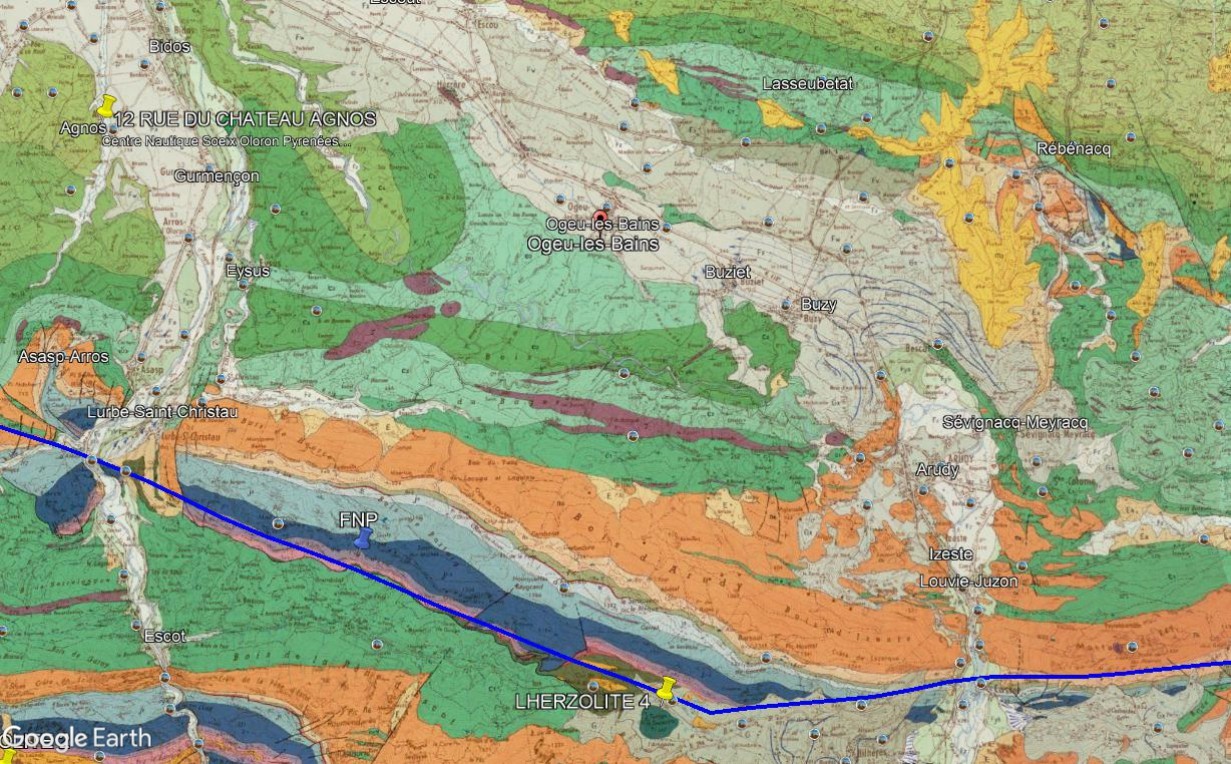

me262 Posté(e) 19 octobre 2021 Signaler Posté(e) 19 octobre 2021 S'agissant de roches à olivine, il y a les basaltes et la lherzolite. La lherzolite ne se trouve à ma connaissance que sur la FNP. Elle est matérialisée par un trait bleu sur la carte jointe. Pour les basaltes, il y en a autour d'Ogeu les Bains (la couleur lie de vin sur la carte). Reste à savoir où est le lieu de trouvaille et s'il y a d'autres blocs de cette roche dans le lit de la rivière. S'il n'y a que celui-là, c'est un import. De mémoire, le plateau de Lannemezan est drainé par 3 rivières : la Save, la Gimone et la Baïse et elles ne traversent que du sédimentaire. Citer
Sim Posté(e) 21 octobre 2021 Auteur Signaler Posté(e) 21 octobre 2021 oui c'est Baïse. (si je me gourre pas sur le lieu de ramassage qui peut etre eventuellement garonne , mais moins surement) je pense pas que ce soit de l'importation vu que ça vient d'une terrasse fluviatile et que sur les terrasses de la baïse il y a pas mal de quartzite (faut connaitre les places) ya meme du galet de quartzite de quelques kg issue des pyrénées. c'est des terrasses situées une dizaine de metres au dessus du talweg de la baïse , facile a trouver si on cherche dans les champs les anciennes barres de méandre. donc si ya du basalte dans les pyrénée , ça vient de là je pense. ça ressemble pas a de la lherzolite car c'est noir comme du charbon.(la lherzolite a plutot des tons verts non?) Citer
me262 Posté(e) 21 octobre 2021 Signaler Posté(e) 21 octobre 2021 La lherzolite est verte sur cassure fraiche et marron / rouille si elle a subie une altération de surface. Citer
