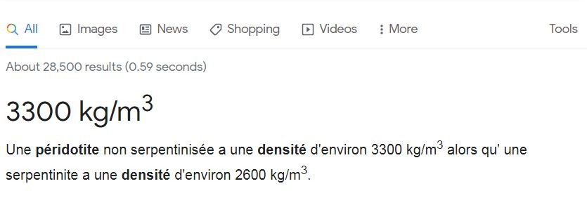

Peux-tu m'expliquer le lien par rapport à ton information sur la densité de la serpentine s'il te plaît? Cela veut dire que si je veux trouver une serpentinite qui ressemblerait à ma pierre ce n'est pas à l'étang de lherz que je pourrais en trouver vue que la péridotite à une densité de 3300 ?
Invité jean francois06
@Franck31 JJnom, de ce que je comprends, fait remarquer qu'une péridotite serpentinisée n'aura pas la même densité qu'une péridotite fraîche,ou qu'une serpentinite, il y a tous les intermédiaires. Donc, si par exemple ton galet est légèrement serpentinisé., présence de serpentine (la lizardite par exemple, antigorite, chrysotile) et bien sa densité n'est pas celle d'une péridotite non serpentinisée.  Il attire notre attention sur l'état de fraîcheur de ton galet.

Une lherzolite (qui fait partie des péridotites) est composée de 50 à 60% d'olivine et de 25 à 35% d'orthopyroxène. L'un comme l'autre sont très magnésiens et leurs densité est de 3,2 à 3,3. La roche totale dans la quelle on voit des Ol + OPx et des Spl a donc une densité de 3,2 à 3,3.
D'un autre côté, dans une serpentinite à densité 2,7, on ne distigue plus les minéraux originels, au mieux juste quelques fantômes.
Alors, la densité n'est pas correcte? ou l'université de Montpellier s'est-elle fait piéger?
