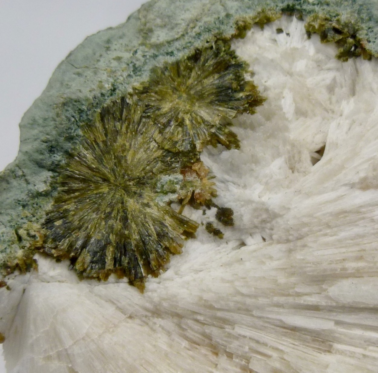

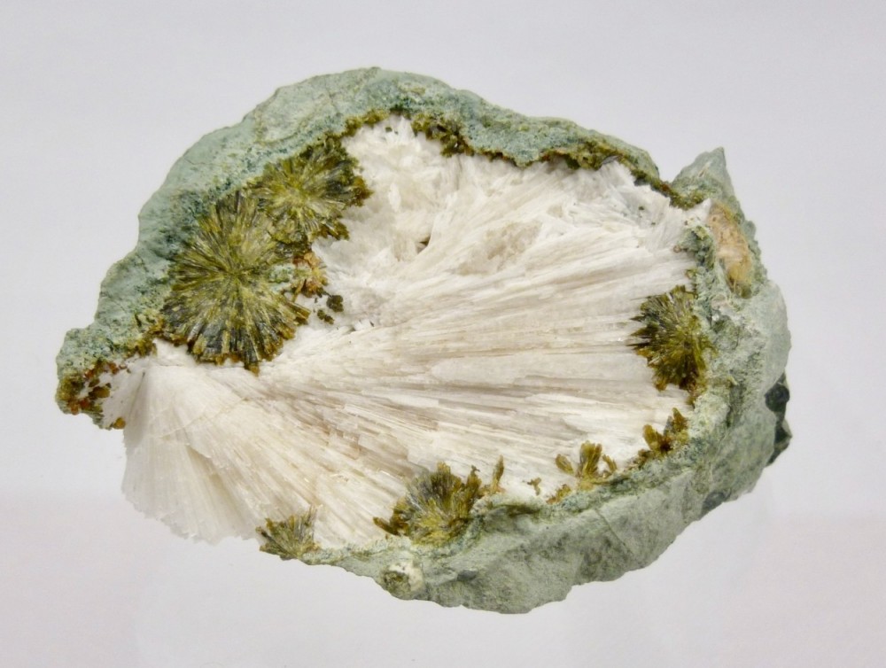

Mon interprétation est la suivante:
- l'Epidote (et accessoirement quelques petits cristaux d'un minéral rouge orangé clair, non identifié) se sont formés en premier lieu dans la vacuole;
- ensuite, des gerbes fibroradiées de minéral blanc se sont formées à partir de plusieurs origines, en compétition les unes avec les autres (avec l'une d'entre elles largement prédominante); ces gerbes ont laissé quelques petits espaces vides entre elles (on en voit un juste à gauche de l'"amande").
L'amande que vous avez pointée n'est pas du Quartz ni de la Calcite. Le plus probable selon moi est qu'il s'agisse d'une petite gerbe du même minéral blanc, qui se serait formée avant la gerbe principale, et qui apparaît en coupe dans la cassure (ce qui explique l'éclat plus gras, moins nacré). Mais il n'est pas exclu qu'il s'agisse d'un deuxième minéral blanc occupant un des vides laissés par les gerbes du premier minéral.
Bob74 et alex.tre: ni Maroc, ni Canada.
Il y a 2 heures, BUT a dit :
Bien possible en effet que ce soit le meme mineral en fibres radiées mais vu sous un autre angle.
Ca aurait ete du quartz, cela aurait donné du poids a la suggestion d'Alex pour de la wollastonite.
Pour le mineral fibreux, on va tout droit vers une zeolite, mais il y en a des paquets...
le sablais: Oui. Epidote et Scolécite. Isle of Mull (An Gearna plus précisément). A vous le pompon!
Si vous avez des idées sur le minéral un peu rouge qu'on voit par endroits... Il faudra quand même que je me décide à poser la question au découvreur: bien qu'il n'ait cité que ces deux minéraux dans sa description, il est sans doute bien placé pour répondre. Je me demande si ce n'est pas l'Epidote qui change de couleur localement à cause d'une variation de composition chimique.
