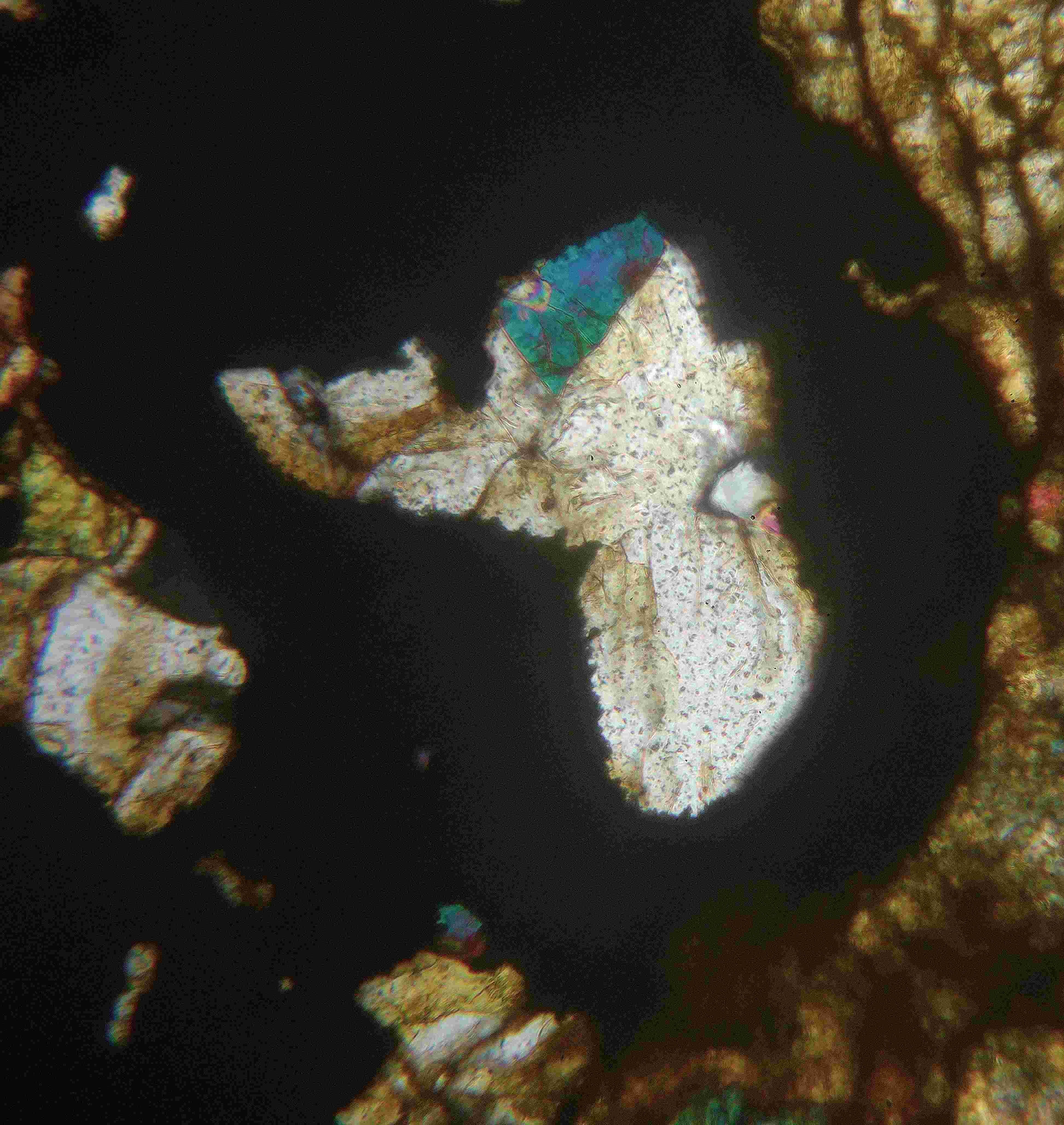

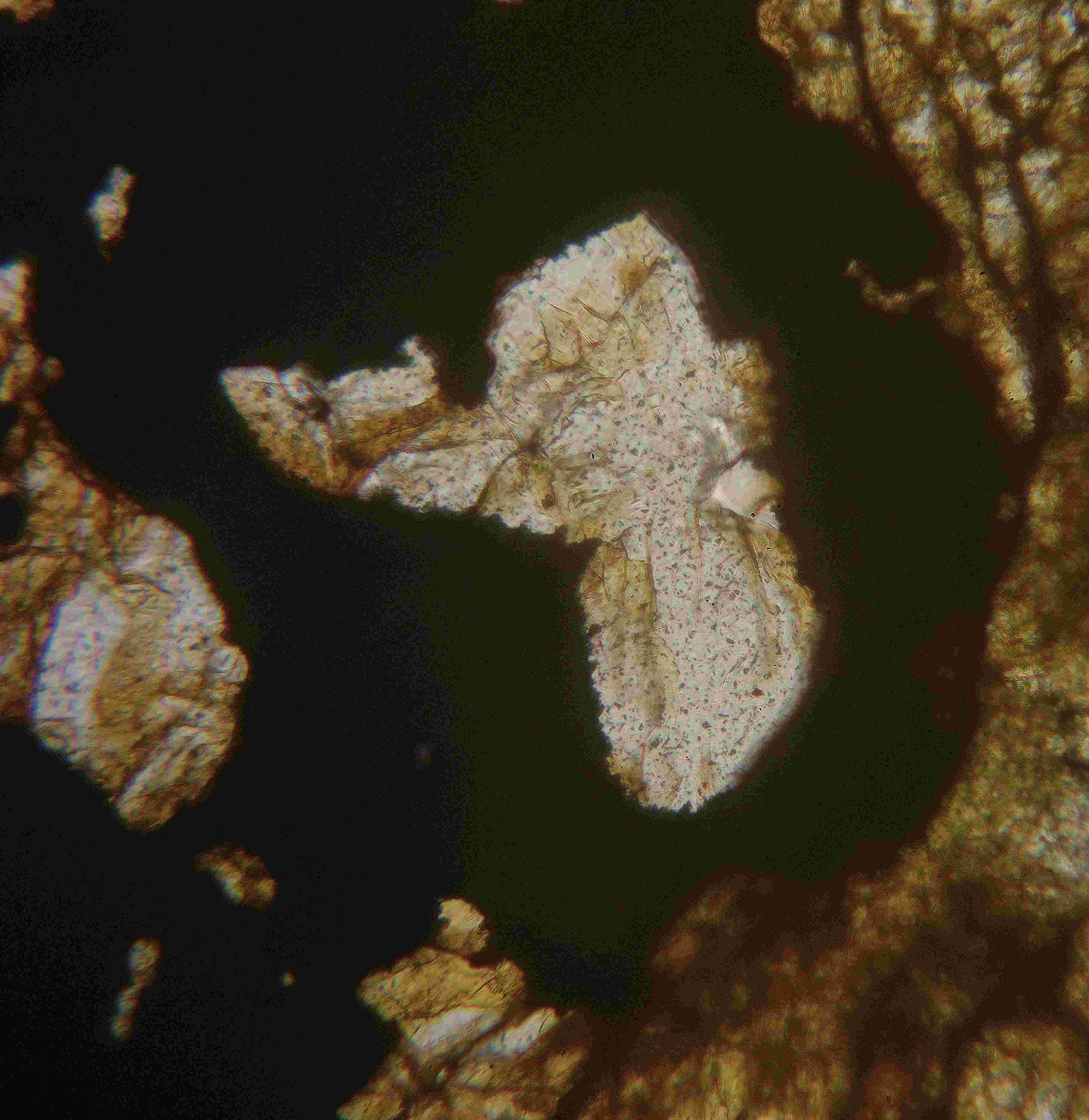

zéolite Posté(e) 26 septembre 2021 Auteur Signaler Posté(e) 26 septembre 2021 Bonjour. Un cristal faiblement coloré en inclusion sans doute et riche en inclusion? LPA et LAPNA. Citer

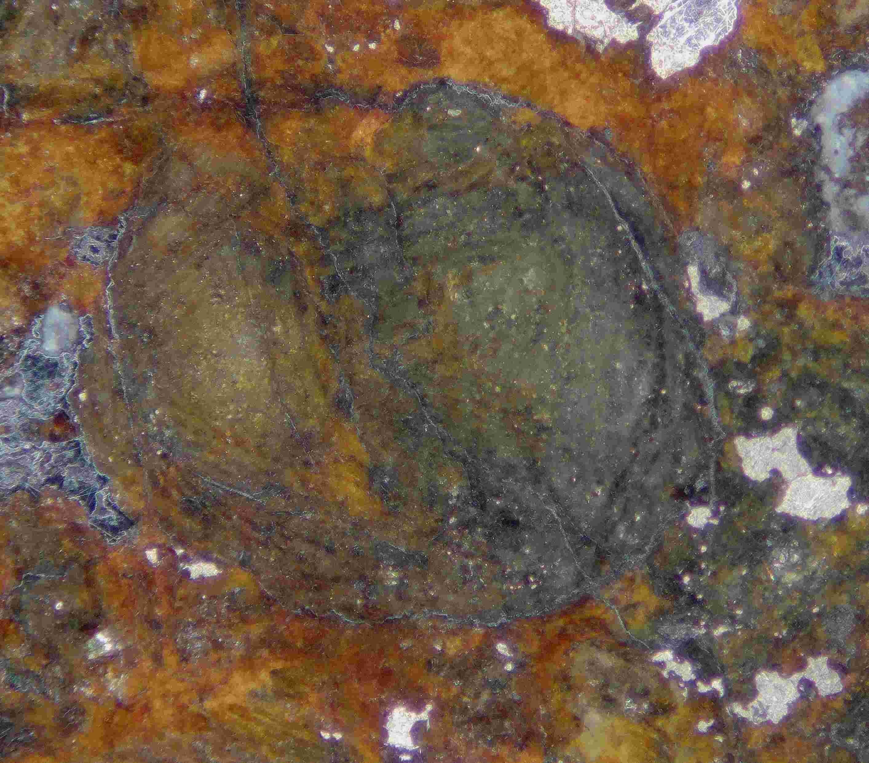

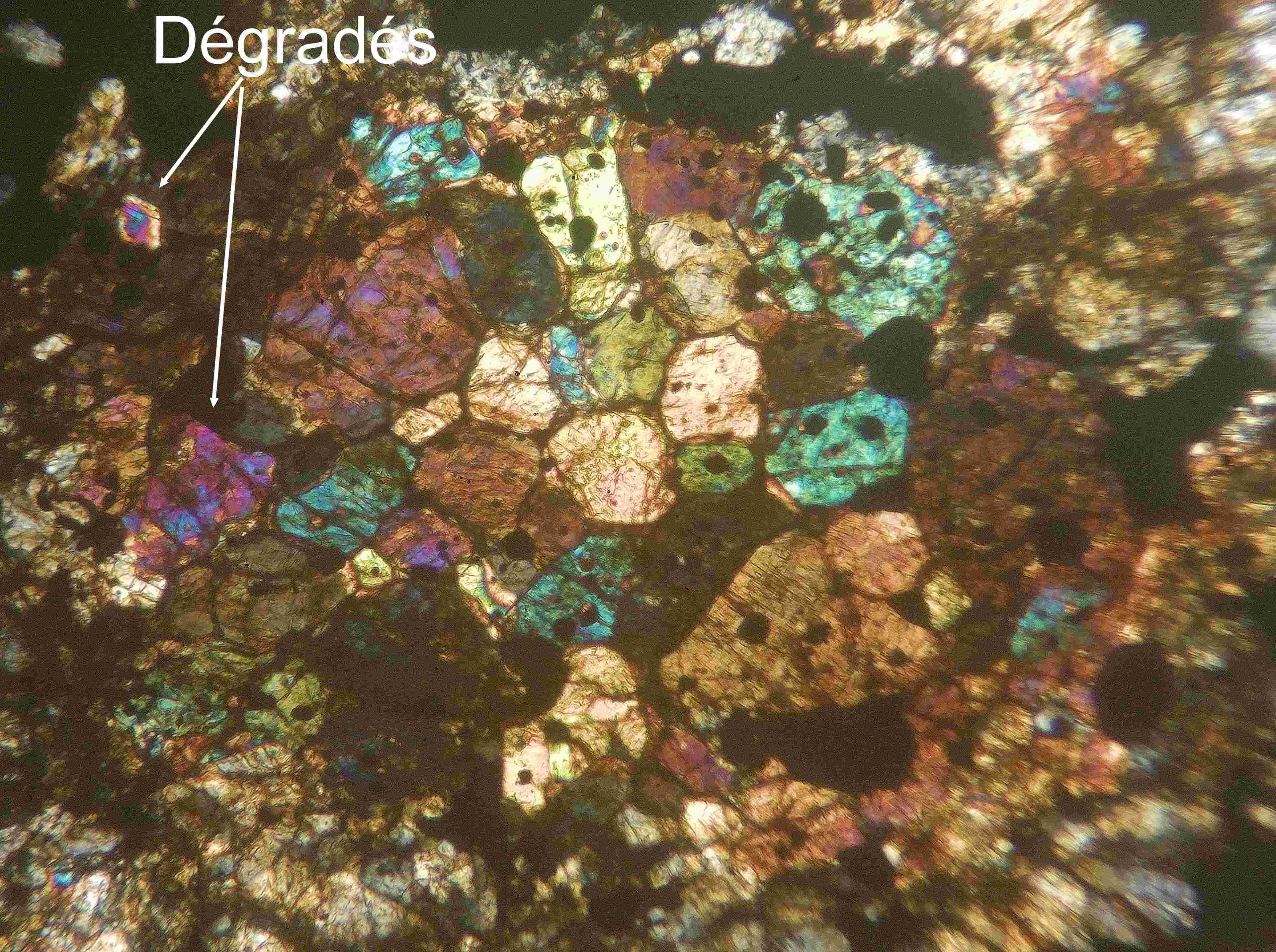

zéolite Posté(e) 26 septembre 2021 Auteur Signaler Posté(e) 26 septembre 2021 dans ce chondre porphyrique les cristaux d'olivine sont polychrome, est-ce le fait de leur épaisseur ou de leur composition? richesse en Mg,Fe? à gauche des cristaux sont en dégradé +bleu c'est plus riche en Mg? LPA et LPNA. Citer
phoscorite Posté(e) 26 septembre 2021 Signaler Posté(e) 26 septembre 2021 il y a 44 minutes, zéolite a dit : Un cristal faiblement coloré en inclusion En inclusion dans le métal, on dirait. Pour les petites inclusions dans l'olivine, il me parait peu probable qu'il y ait des inclusions fluides (sauf avis contraire), mais on peut avoir une sorte de rétromorphose en olivine + monticellite si l'olivine initiale était riche en Ca. C'est trop petit pour être identifié sans MEB de toute façon. il y a 30 minutes, zéolite a dit : dans ce chondre porphyrique les cristaux d'olivine sont polychrome, est-ce le fait de leur épaisseur ou de leur composition? Peu probable que l’épaisseur de la lame mince soit variable à cette échelle, mais par contre rien n’empêche les joints de grain d’être obliques, ce qui induit une variation d’épaisseur sur la bordure du grain biseauté. On peut aussi avoir des petites différences d'orientation du fait de la déformation, une sorte d'extinction roulante avec des teintes un peu variables par plages. Citer

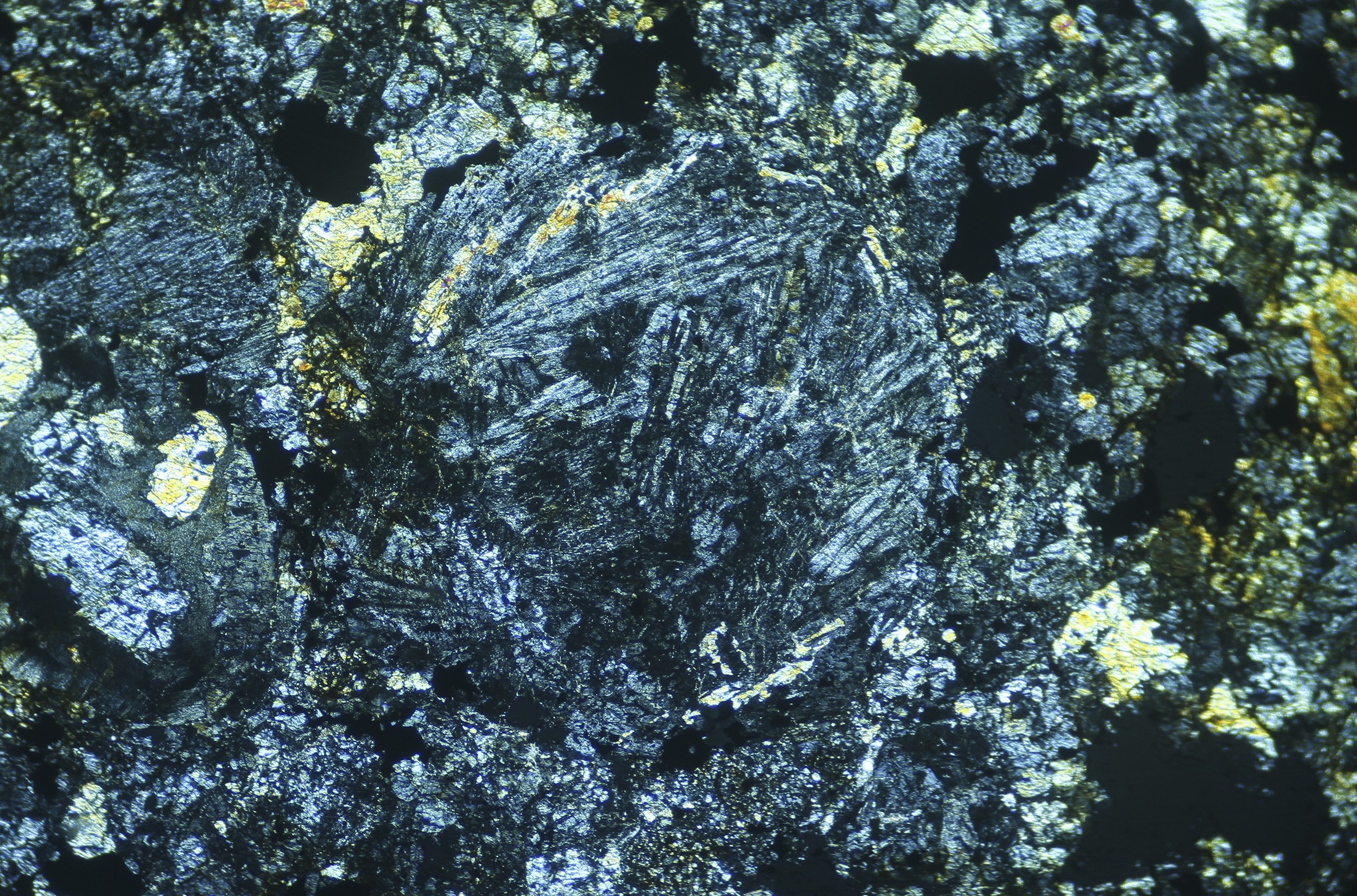

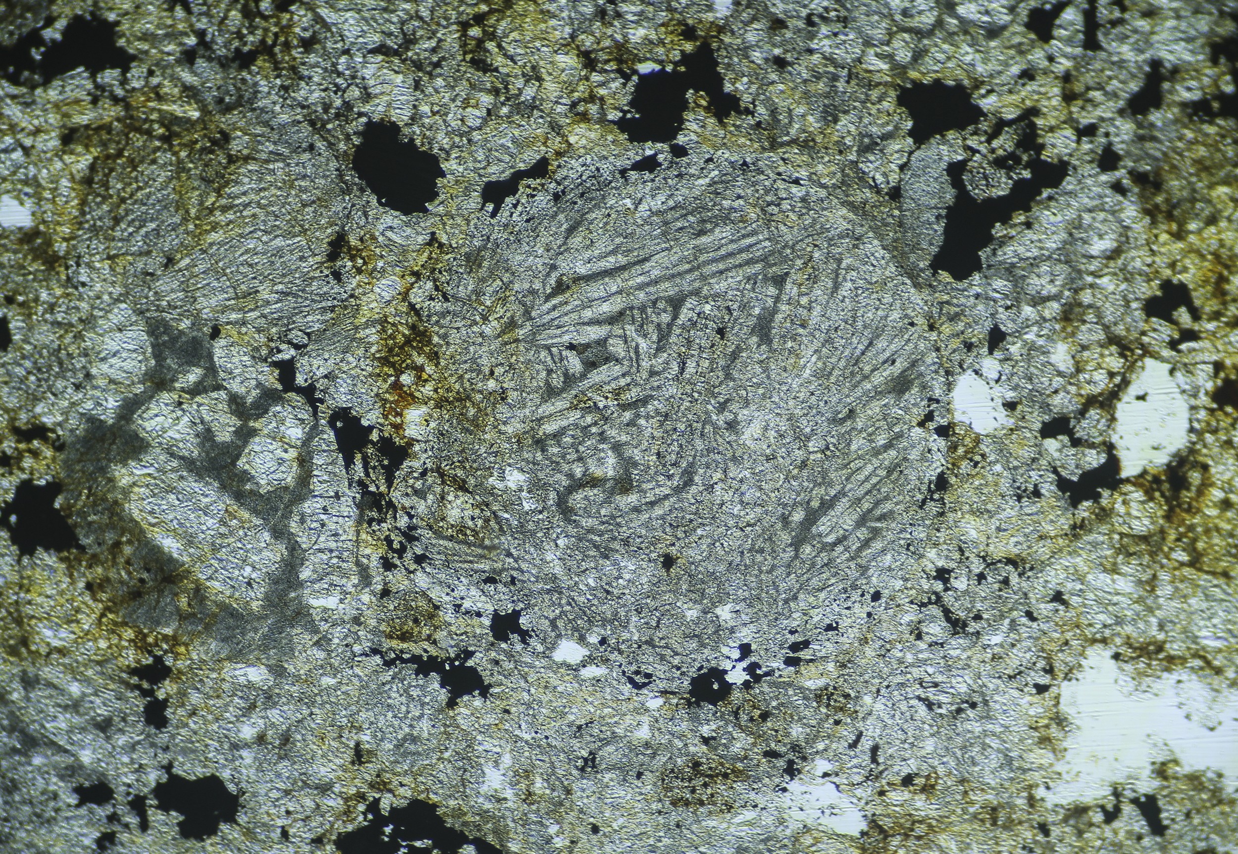

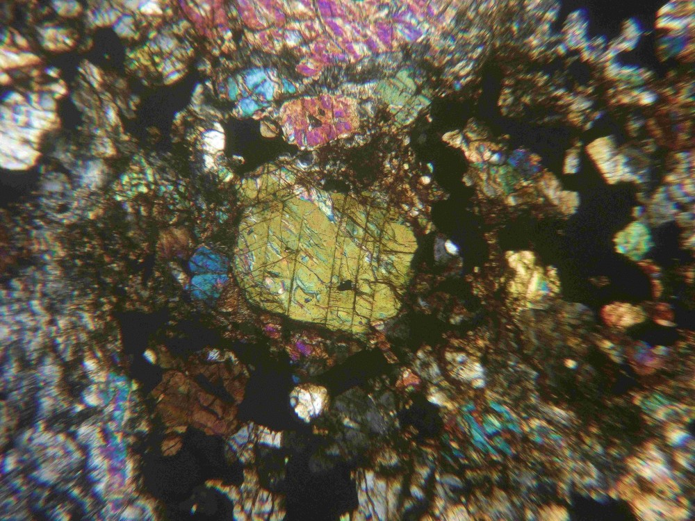

Invité jean francois06 Posté(e) 25 novembre 2021 Signaler Posté(e) 25 novembre 2021 attention, les photos ci dessous ne sont pas celles de zéolite. Juste un exemple de chondre dans une chondrite, photographié avec mes moyens: En lpna En Lpa Une autre vue en LPNA : Citer
phoscorite Posté(e) 25 novembre 2021 Signaler Posté(e) 25 novembre 2021 Bonsoir, pas mal, les moyens du bord... Les baguettes, c'est de l'enstatite ? L'extinction est droite ? Citer
zéolite Posté(e) 25 novembre 2021 Auteur Signaler Posté(e) 25 novembre 2021 Bonsoir. Sympa de proposer des chondres en lame mince. (réalisation personnelle?) en bas à gauche il y en a un autre aussi digne d'intérêt. Les couleurs sont faibles en LPA pourquoi? peut-on avoir le classement de cette chondrite? Citer
Invité jean francois06 Posté(e) 26 novembre 2021 Signaler Posté(e) 26 novembre 2021 Bonjour, c'est une lame commandée sur internet, la seule info c'est chondrite. C'était pour montrer les chondres de pyroxène en éventail. Citer

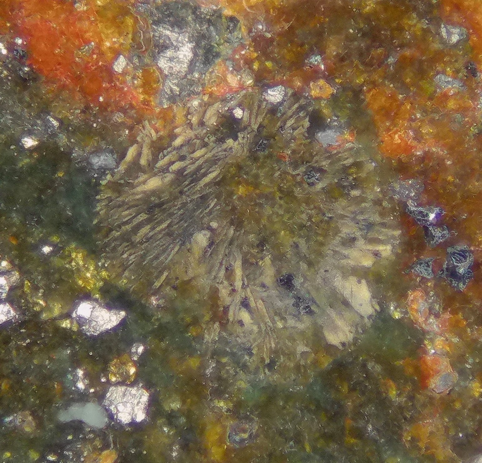

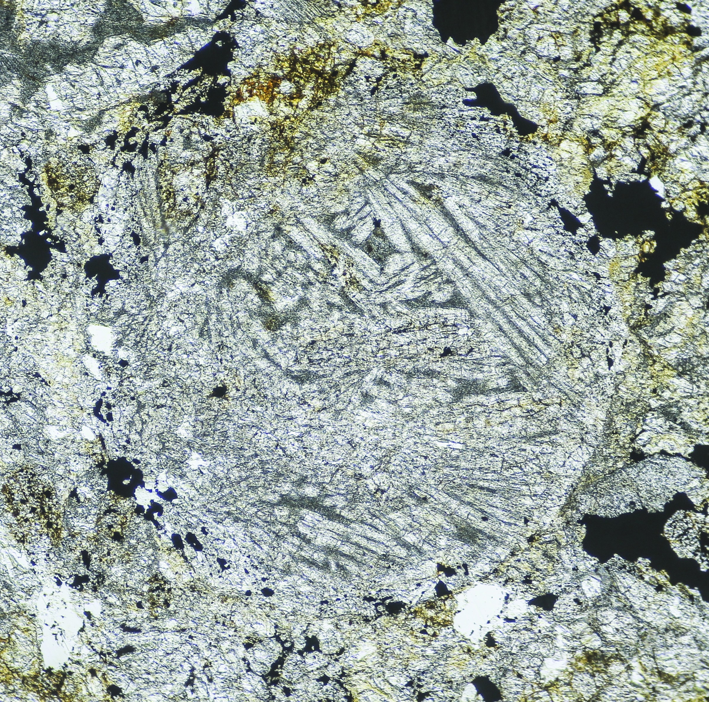

zéolite Posté(e) 26 novembre 2021 Auteur Signaler Posté(e) 26 novembre 2021 Bonjour. les chondres de pyroxène en éventail. çà doit ressemblé à çà en réfléchie. Un classique aussi le chondre barré Citer
Invité jean francois06 Posté(e) 29 novembre 2021 Signaler Posté(e) 29 novembre 2021 Belles photos! Citer
trenen23 Posté(e) 29 novembre 2021 Signaler Posté(e) 29 novembre 2021 Le gros cristal qui parait automorphe doit être un pyroxène, on voit les troncatures du prisme à 90° Serge Citer
Invité jean francois06 Posté(e) 29 novembre 2021 Signaler Posté(e) 29 novembre 2021 il y a une heure, trenen23 a dit : Le gros cristal qui parait automorphe doit être un pyroxène, on voit les troncatures du prisme à 90° Serge Pourrais tu préciser de quoi tu parles? le chondre barré? Citer
zéolite Posté(e) 29 novembre 2021 Auteur Signaler Posté(e) 29 novembre 2021 Désolé mais je me suis fait la même remarque. Merci de préciser. Citer

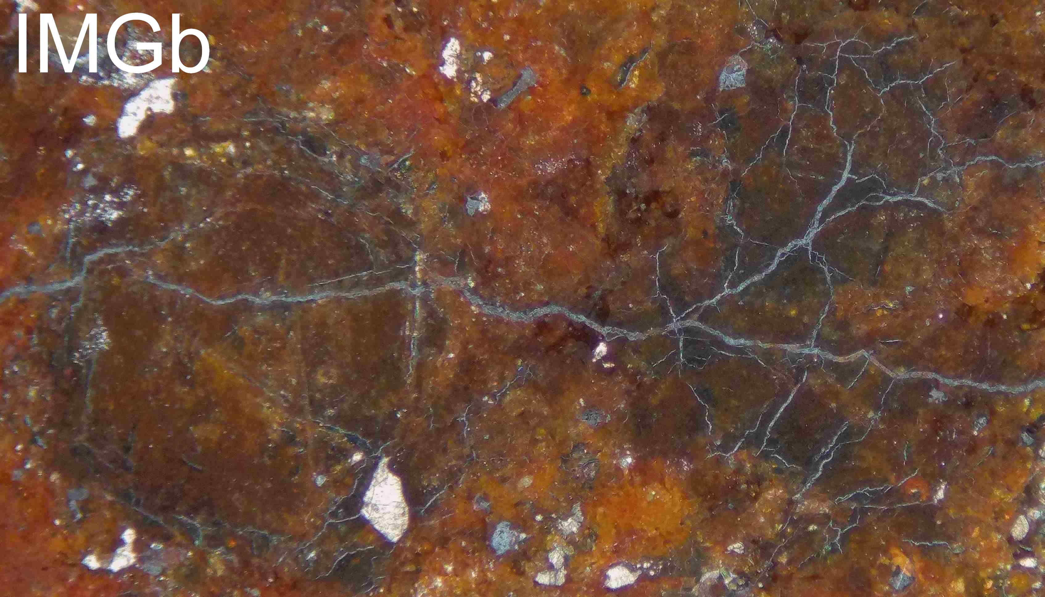

zéolite Posté(e) 30 novembre 2021 Auteur Signaler Posté(e) 30 novembre 2021 Il y a 16 heures, phoscorite a dit : Pas très arrondis pour des chondres quand meme (mais bon, j'en ai pas vu bezef) Le truc c'est que les chondres subissent un processus d'assimilation, ce qui est un critère de classement et de polémique pour comprendre les causes. c'est si vrai que certaines chondrites non plus de chondre, sans être classé achondrite pour autant. quand on peut faire simple. sur le deuxième chondre ce que j'aimerais bien comprendre c'est le veinage restreint aux chondres. les géométries subcirculaire ne sont pas rares. Citer
Invité jean francois06 Posté(e) 30 novembre 2021 Signaler Posté(e) 30 novembre 2021 Le 29/11/2021 à 14:27, trenen23 a dit : Le gros cristal qui parait automorphe doit être un pyroxène, on voit les troncatures du prisme à 90° Serge Ah, ok, oui ça en a l'air. Et tu es d'accord avec phoscorite. Citer
phoscorite Posté(e) 30 novembre 2021 Signaler Posté(e) 30 novembre 2021 Il y a 2 heures, zéolite a dit : les géométries subcirculaire ne sont pas rares. Je comprends que ça ait du mal a fondre si c'est monominéral avant le flash thermique, et que l'on obtienne une forme émoussée de phenocrystal. Pour les fissures, un coup d’œil de structuraliste, peut-etre ? Citer

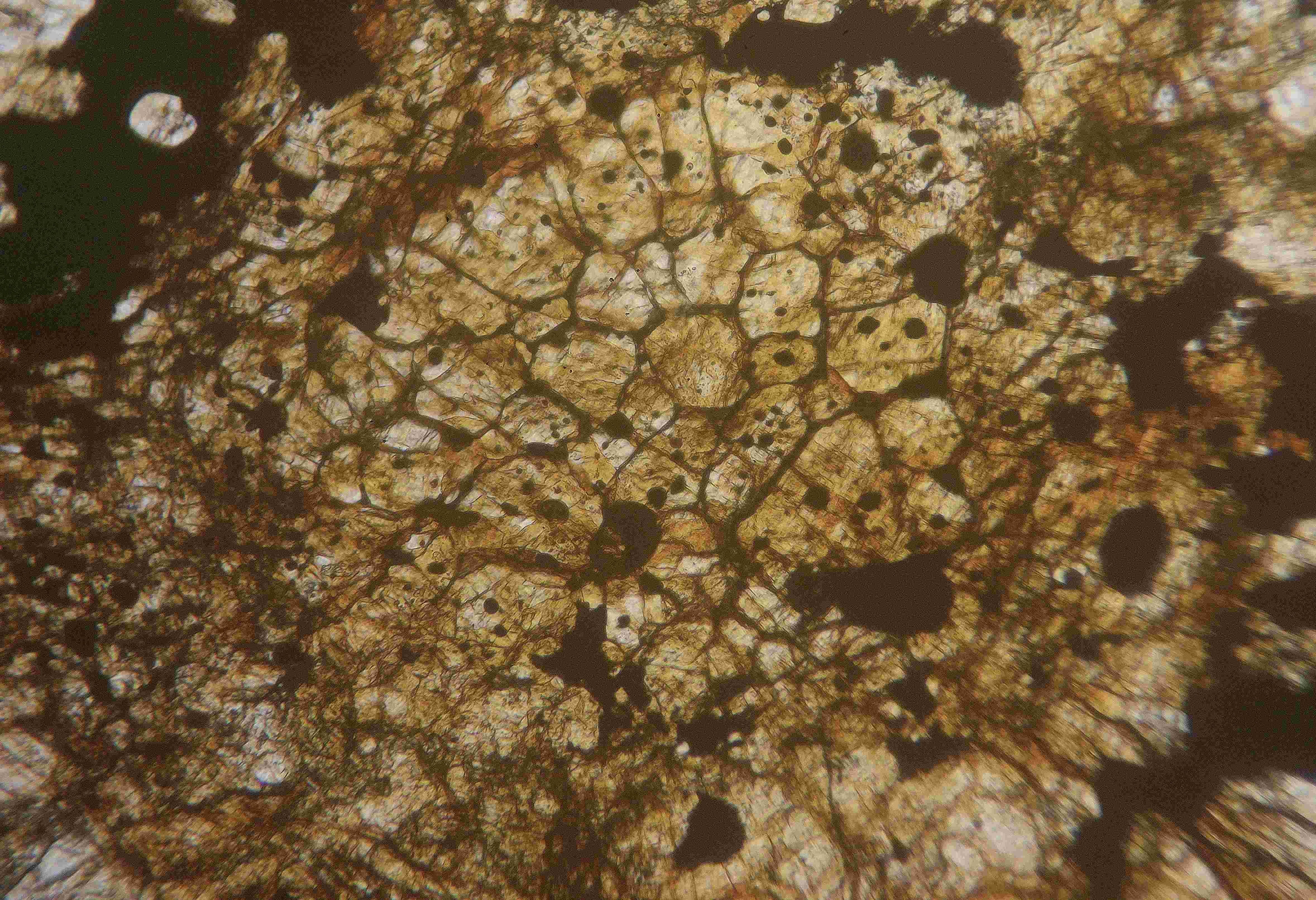

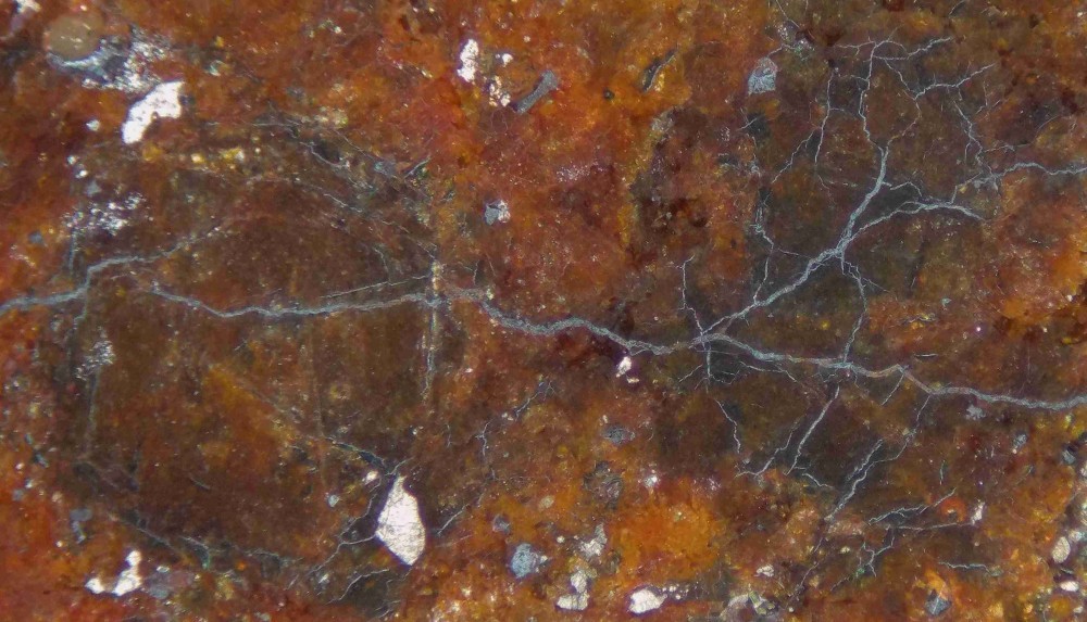

Invité jean francois06 Posté(e) 1 décembre 2021 Signaler Posté(e) 1 décembre 2021 pour les fissures, quand on voit ça : l'aspect fractal des fractures fait penser à des fractures hydrauliques. Fissures en rapport avec l'entrée dans l'atmosphère, ce qui conduit à une répartition aléatoire des fractures? Ensuite l'olivine de façon général présente des fractures assez aléatoires. On se demande quel est la matière qui remplit ces fissures? Du verre? Beaucoup de questions. J'ai pas les compétences pour y répondre. Citer
