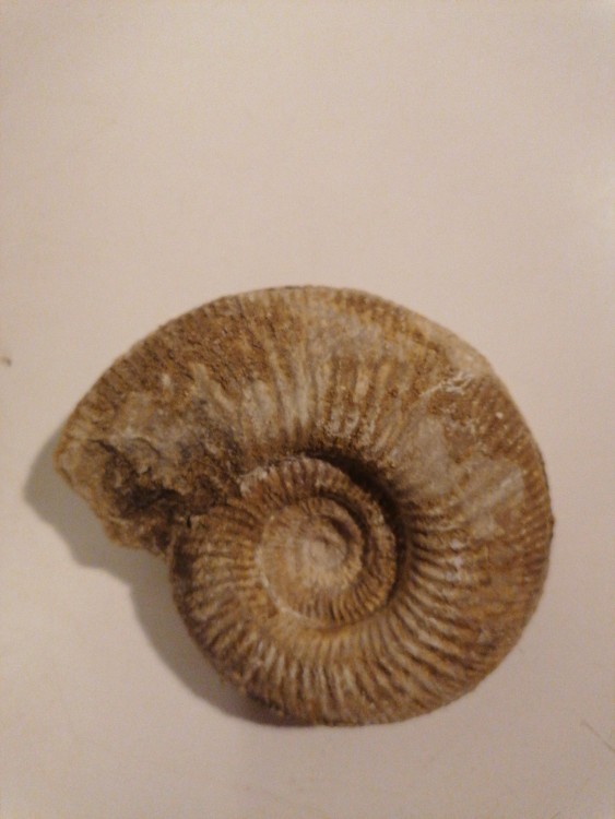

Salut à tous, j'ai trouvé cet été un homeoplanulites bizzare ainsi que d'autres trucs du callovien inférieur de la zone à Gracilis de Vendée
Homeo chelou, zone à Gracilis, sous zone à Grossouvrei, "banc4" du callovien de Vendée, taille 10 cm

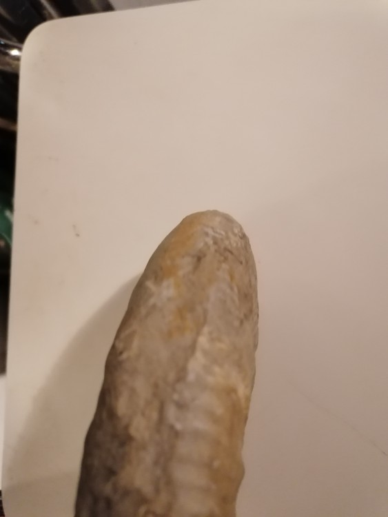

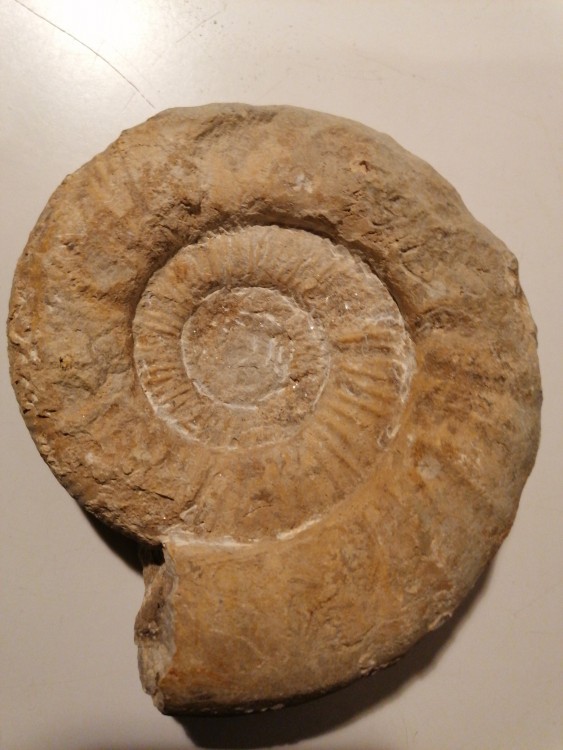

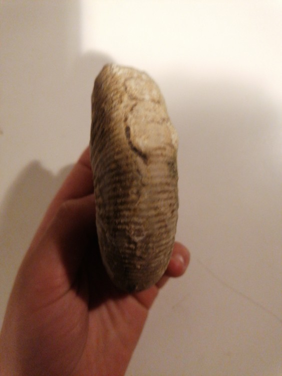

Truc chelou (choffatia pathologique ou espèce indigène ???), "banc5" du callovien de Vendée, taille 14 cm, zone à Gracilis, sous zone à grossouvrei

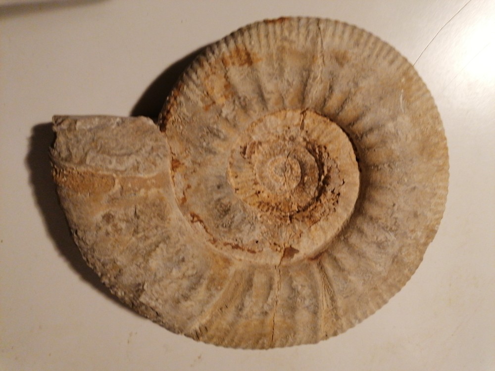

simple homeo ou reineckeia morpho Rehmania ?
"Banc 5" du callovien de Vendée, zone à Gracilis, sous zone à Pictava,
Taille 20 cm
J'ajouterais que le banc 5 est surement assez bas dans gracilis, étant donné la découverte d'un gros bullati praecquensis (qui disparaissent dans laugieiri, au dessus de Pictava) et que, vu qu'en dessous du b5 j'ai trouvé le "b4", et qu'en dessous j'ai trouvé mon "b3" habituel (sous zone à praecquense, extreme base de la zone à Gracilis), j'imagine que ce "b5" est dans la sous zone à Pictava...
Je précise que le "b5" est bien du gracilis étant donné la découverte de macros gracilis dans ce banc

Pourquoi pas Indosphinctes pour la dernière photo D 20cm ?
Les côtes ne sont pas polyschisotomes, et on est au début des indos je suis Pas sur qu'ils puissent être aussi gros... Ça bifurque que 2 fois, pour indo ça devrait bifurquer 3 fois

il y a 39 minutes, pyb a dit :
Bonjour la dernière genre homeoplanulites envisageable, bien qu il y ai des choffatia assez proche. Sinon quel coin de vendée

Sinon, tu saurais dire ce qu'est le premier homeo ?

il y a 10 minutes, BJ14 a dit :
Homeoplanulites (Parachoffatia) funatus possible pour la première.
Il est plus involute et moins comprimé que le funatus classique, il me semble que y'avait un nom pour un variant comme ça, funatus classique j'en ai du Jura et ils sont pas si tout comme ça
il y a une heure, pyb a dit :
Et aussi t'a déjà vu cette ammonite dans une publi ?
funatus non éffectivement , mais il y a un variant p. lenzi ( till) qui pourrait etre considéré comme un morphotype plus densément orné a section déprimé ( ce qui semble etre le cas pour ton spécimen , sinon regarder du coté d'indosphinctes brenoni ( in mangold) , bref pas simple les péris

Il y a 2 heures, pyb a dit :
Merci beaucoup ! Pour le coup c'est sûrement pas indosphinctes car c'est très bas (Grossouvrei ou Rehmani, c'est le début de gracilis) donc peut être homeoplanulites lenzi
