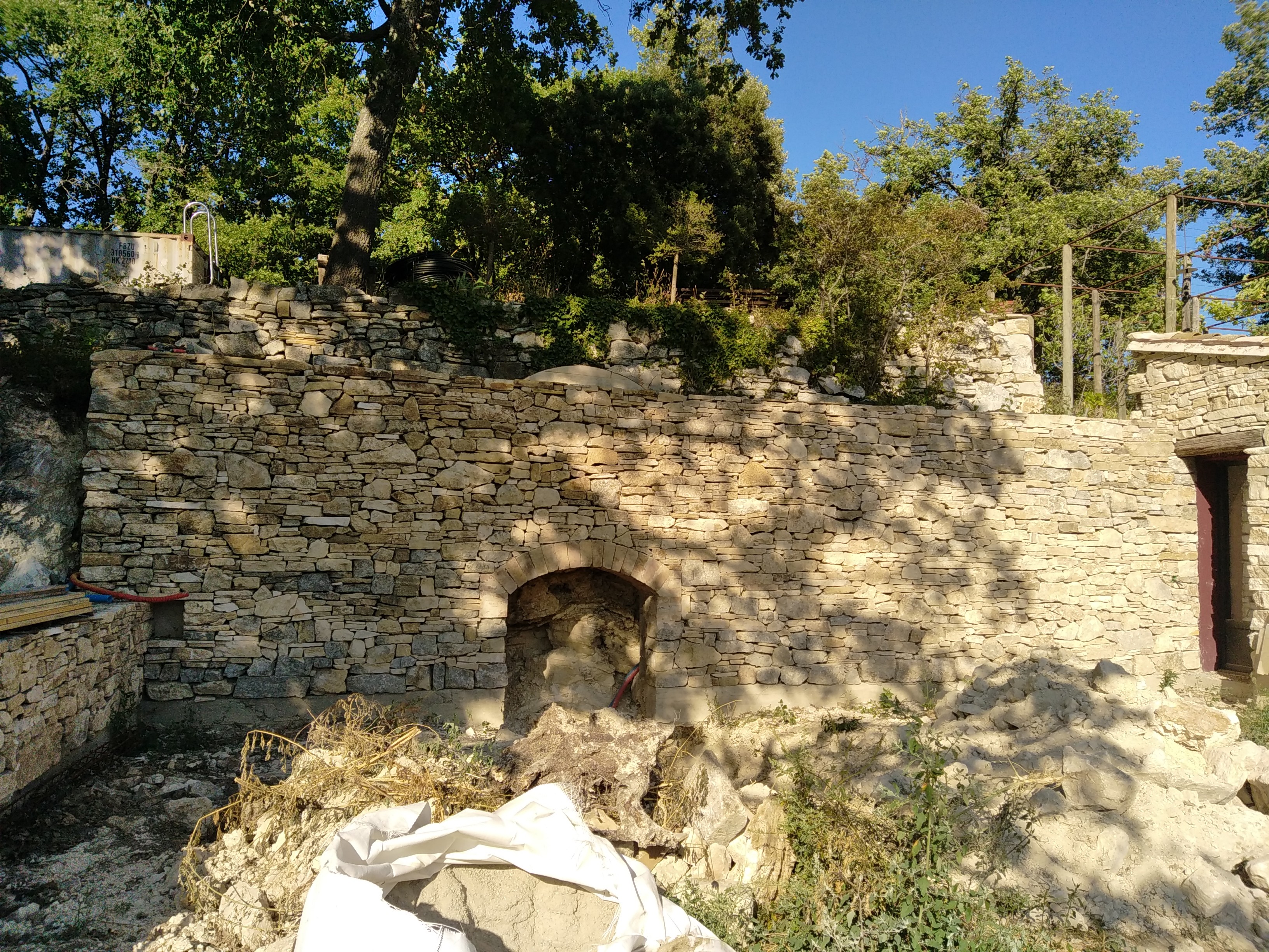

Bonjour. Je ne sais pas si je suis vraiment sur le bon forum. Je ne suis pas à la recherche de conseils en matière de réglementation (cette étape est réglée) mais plutôt en matière de technique de creusement. Je souhaite creuser une galerie de 1,30x2,04 (dimensions finie) sur quelques mètres selon mon courage et vos conseils. Les côtés seront bâtis en pierre et le voutain en briques. Merci pour vos réponses.

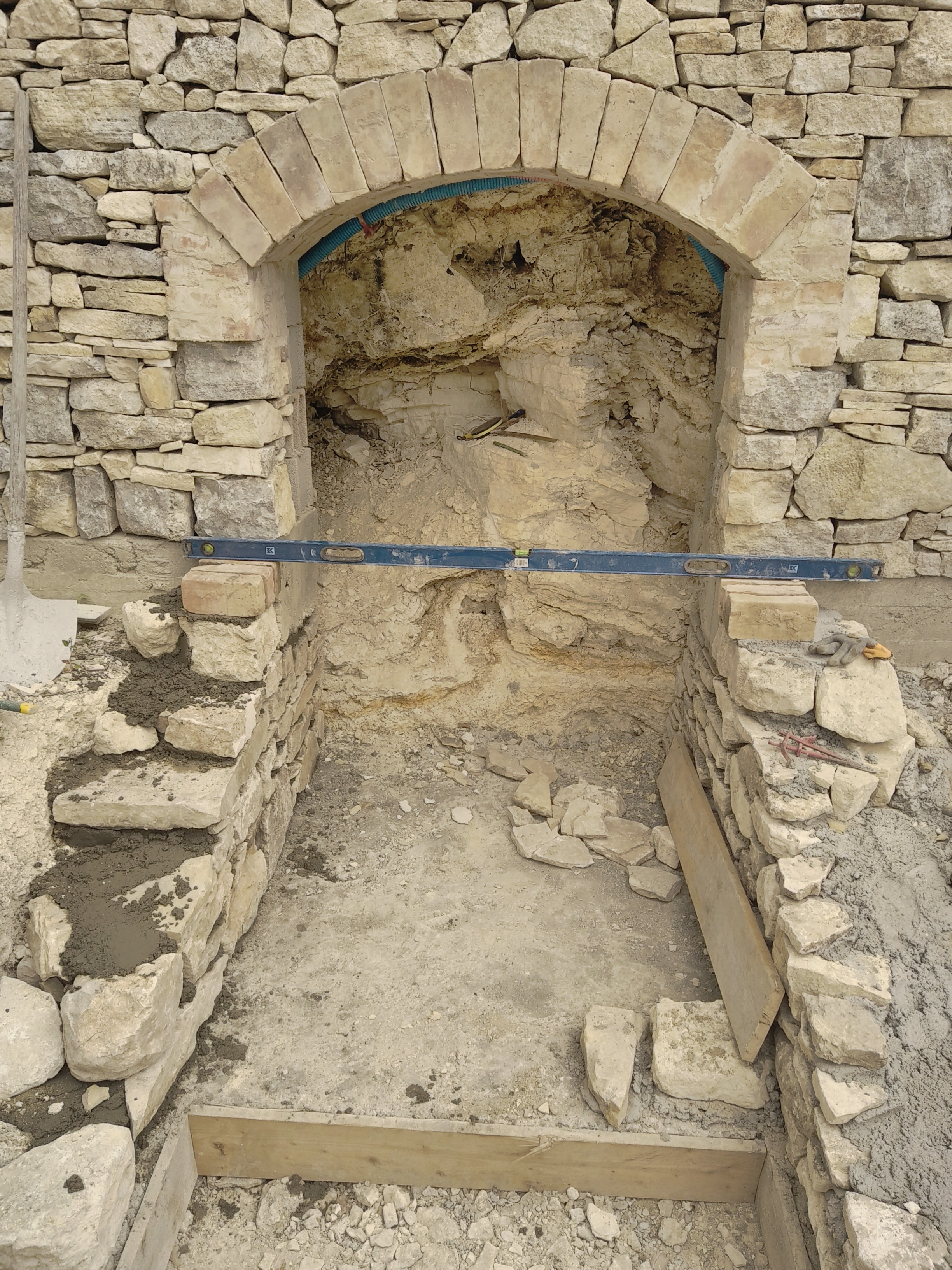

je suppose que c'est en prolongement de la photo !?  cela semble être du calcaire MAIS il y a d'autres critères à prendre en compte !
             la roche me parait heterogène et probablement peu stable en creusant ; il faut tenir compte de la profondeur globale, de la "stabilité" de l'ensemble (pour ne pas prendre l'ensemble sur la tête , de l'environnement immédiat etc...ce genre de travail ne s'improvise pas et demande de la technicité pour ne pas aboutir à un accident !
                il faudrait la nature exacte de la roche, une coupe prévisionnelle de la galerie , présence d'eau ou pas , le qq metres veut dire combien ? quels moyens possibles à utiliser ? etc..
En tout cas ça me semble bien pourri.
Il y a deux masses différentes: dans le bas de la roche encore en place mais très fragmentée (pas massive du tout) surmontée par une masse totalement désagrégée dans laquelle il me semble même distinguer des racines. Ça ne tiendra jamais tout seul.
Je ne m'aventurerais pas à creuser une galerie là-dedans.
Sur votre photo on ne voit pas le haut. Au delà de l'encadrement de porte déjà maçonné quelle est l'épaisseur de terrain jusqu'à la surface? Pouvons nous avoir des photos avec plus de détails de la masse inférieure et de la masse supérieure, aussi une photo avec plus de recul pour juger de la hauteur du sol au-delà de la porte?
Prudence et avis techniques indispensables.
Bien à vous,
jph
Bonjour
Le front de taille ressemble bien à un déblai, pas à de la roche massive, on ne suit pas les bancs latéralement.
Donc ça peut être assez facile mais attention aux éboulements...
Il faut faire alterner les étapes de creusement (sur 1m) et de soutènement.
Si vous utilisez du bois pour tenir (temporairement) la partie haute, prenez du pin...
Conseil de vieux mineur qui m'expliquait pourquoi on en utilisait tant dans les mines : le pin fait du bruit (il craque) avant de casser vraiment sous le poids des terrains...

Ha ça, c'est certain qu'il faut savoir ce qu'il y a au dessus.... C'est même impératif!
Et il ne faut pas oublier qu'en cas d’affaissement et/ou d'écroulement, les dégâts matériels (ou aux personnes) occasionnés par votre initiative ne seront pas assurés.
Si vous n'êtes pas de la partie, laissez faire un pro!
Mais bon, vous faîtes comme vous voulez....

Bonjour. Merci pour votre réponse . Ce n'est pas un remblais mais bien un front  que j'ai maçonné sur 10 m de long sur 4m de haut. Désormais je veux creuser . Entre le haut de la voûte et le sol naturel il restera 4,5 m.

Bonjour, dans quelle type de roche souhaitez vous creuser? Parce que en fonction de la nature de la roche l'approche sera différente.
C'est du calcaire?
Bonsoir oui sur la carte géologique c'est indiqué calcaire de Vachères.

Bonjour, au dessus (point haut de la voute) il y a 4,5m de roches identiques jusqu'au niveau de terrain naturel

Je ne suis pas certain de piger comment ça se présente, ni si la formation dans laquelle vous voulez tailler est une formation cohérente ou un ancien talus.
Un point essentiel est de savoir si ce qui risque de s'ébouler ou de s'affaisser est chez vous ou pas. Ecartez le risque d'embrouille avec un voisin.
Si vous décidez de creuser, faite-le en montant un peu et arrangez vous pour avoir une pente douce vers la sortie (pour pouvoir évacuer l'eau facilement)
