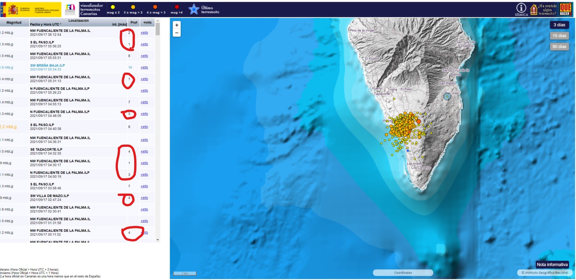

flemaire Posté(e) 13 septembre 2021 Signaler Posté(e) 13 septembre 2021 A surveiller car ça bouge depuis environ 48 h sur La Palma On s'approche doucement des 2000 séismes avec un M3.4 enregistré sur le flanc ouest du Cumbre Vieja que les reportage à sensations aiment le présenter comme la future cause d'un tsunami sur New York entre autre en cas de glissement massif de son flanc ouest https://www.ign.es/web/resources/volcanologia/html/CA_noticias.html L'origine magmatique à cet endroit semble faire peu de doute quand on voit l'essaim mais je ne suis pas encore allé voir les stations GPS et autres appareils parlant de déformations du sol http://www.ign.es/web/resources/volcanologia/tproximos/canarias.html et source pour la photo : GEVolcan sur Facebook Citer
flemaire Posté(e) 14 septembre 2021 Auteur Signaler Posté(e) 14 septembre 2021 L'essaim se poursuit avec de plus en plus d'évènements > mg3 et semble s'orienter vers l'ouest A première vue : Le 11 les séismes étaient entre 9 et 13 km de profondeur avec une majorité >10 km Le 12 entre 7 et 17 km Le 13 entre 4 et 11 km ce jour le 14 nous sommes en ce moment entre 6 et 12km avec une majorité < 10 km A cette profondeur il n'y a pas de déformation de sol observé mais affaire à suivre tout de même . Ces essaims sont assez réguliers sur La Palma et ne sont pas systématiquement annonciateurs d'une catastrophe à l'américaine pour ceux qui vu les X fois les reportages consacrés à cette île Il se peut que ce ne soit qu'une simple intrusion comme cela arrive souvent et qu'elle se fige sans donner lieu à une éruption Citer

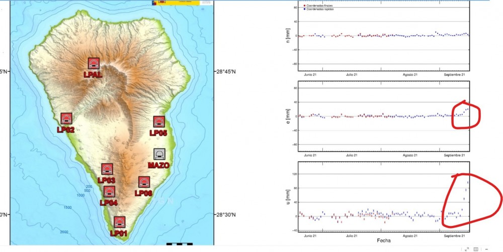

flemaire Posté(e) 15 septembre 2021 Auteur Signaler Posté(e) 15 septembre 2021 depuis ce matin on enregistre des événements à moins de 3 km de profondeur, en petite quantité certes, mais preuve (à mon sens) qu'il s'agit bien d'une intrusion magmatique D'apres les données GPS la déformation du sol (inflation) se poursuit ... mais je ne trouve pas le lien qui va vers la courbe du jour directement Voici celle d'hier : https://www.ign.es/web/resources/volcanologia/GPS/jpg/PA_IHIG_3d.png Sinon pour les données GPS https://www.ign.es/web/ign/portal/vlc-gps par contre j'ai ça qui est pas mal aussi => l'inflatio nest dans la zone rouge au sud ouest de l'ile https://www.ign.es/web/ign/portal/insar Citer

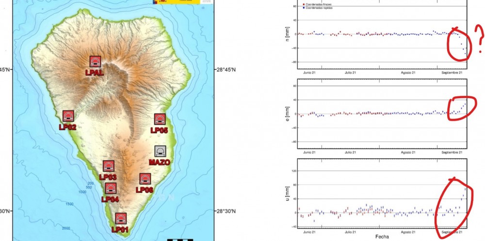

flemaire Posté(e) 16 septembre 2021 Auteur Signaler Posté(e) 16 septembre 2021 La crise se poursuit et la déformation est maintenant de 6 cm contre 1,5 vers le 11-12 en revanche depuis hier soit tous les seismes sont < à mg 2 .... à des profondeurs inférieures à 10 kms en majorité Traduction réverso du bulletin d'hier de l'IGN : L’activité sismique continue de migrer légèrement vers le nord-ouest, à des profondeurs d’environ 8 km, avec 20 tremblements de terre de faible profondeur (1-3 km). La déformation maximale cumulée atteint environ 6 cm. L’activité sismique commencée à 3h18 (TUC) le 11 se poursuit. Jusqu’à 12:00 (UTC) aujourd’hui, 4222 tremblements de terre ont été détectés dans la partie sud de l’île de La Palma, dont 920 au total. L’activité continue à migrer vers le nord-ouest. Depuis 00:11 (UTC), 20 tremblements de terre ont été détectés à des profondeurs comprises entre 1 et 3 km (avec des erreurs comprises entre 2 et 3 km), l’événement le plus important étant 2,9 mbLg, à une profondeur de 0,4 km. Le reste de l’activité se poursuit à des profondeurs comprises entre 7 et 9 km. L’énergie accumulée à ce jour est de 2,5 1011 Joules. La déformation verticale maximale accumulée est d’environ 6 cm dans la zone proche de la sismicité et sa distribution reste compatible avec un centre de pression dans cette zone. Ces déplacements ont été observés à la fois avec le réseau GNSS de l’île et via les données InSAR (Sentinel-1). Par ailleurs, la tendance à l’est observée les jours précédents dans l’inclinomètre du Vieux Sommet semble s’être stabilisée. L’IGN a intensifié le suivi continu de l’activité. Pour plus d’informations sur la sismicité de l’île de La Palma, voir : L’IGN continuera à suivre l’activité qui peut être suivie par le biais des pages Web : Des informations à jour sont disponibles dans la section Surveillance volcanique du site Web de l’IGN : Citer
flemaire Posté(e) 17 septembre 2021 Auteur Signaler Posté(e) 17 septembre 2021 Au 7eme jour du début de la crise démarrée le 11 , la sisimicité est toujours bien présente et les données GPS indiquent que l'inflation se poursuit dans la partie sud ouest de l'île avec de plus en plus d'événements à moins de 5 kms de profondeur Citer

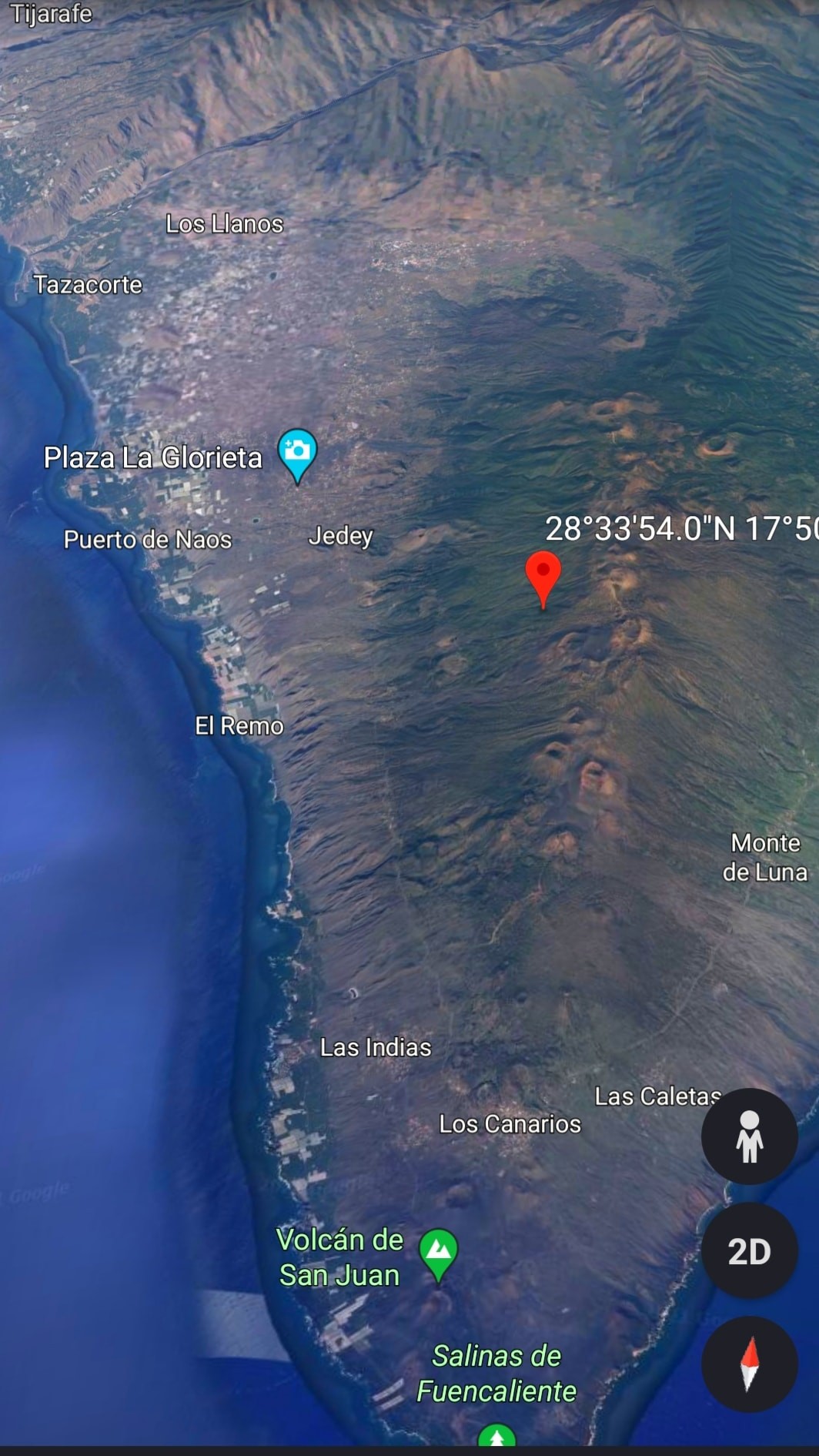

flemaire Posté(e) 19 septembre 2021 Auteur Signaler Posté(e) 19 septembre 2021 il y a 12 minutes, gaeldeploeg a dit : Évacuation https://www.zyri.net/2021/09/19/alert-in-spain-la-palma-volcano-erupted-and-concern-grows-in-the-canary-islands/ Je regarde le direct mais j'ai du mal à situer sur Google maps le 'quartier' Citer
gaeldeploeg Posté(e) 19 septembre 2021 Signaler Posté(e) 19 septembre 2021 C’est juste au portes de la ville n Citer
flemaire Posté(e) 19 septembre 2021 Auteur Signaler Posté(e) 19 septembre 2021 à l’instant, gaeldeploeg a dit : C’est juste au portes de la ville n Oui je vous le direct mais je localisé pas exactement On le saura bien assez tot Citer
gaeldeploeg Posté(e) 19 septembre 2021 Signaler Posté(e) 19 septembre 2021 J’ai presque pas de réseau cela rend fastidieux les investigations pour moi Citer
flemaire Posté(e) 19 septembre 2021 Auteur Signaler Posté(e) 19 septembre 2021 il y a 5 minutes, gaeldeploeg a dit : J’ai presque pas de réseau cela rend fastidieux les investigations pour moi Las Manchas j'ai lu Citer

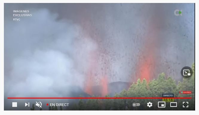

flemaire Posté(e) 19 septembre 2021 Auteur Signaler Posté(e) 19 septembre 2021 On voit malheureusement les premières maisons partir en fumée Citer
