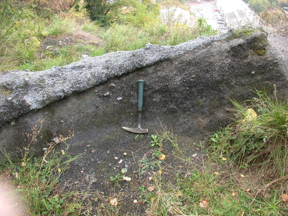

Les scories en question viennent d'un site proche de la ville de Firminy, @mr42connait, bien entendu.
Les laitiers ont été granulés, ce qui donne à l'affleurement un aspect de sable gris.
La partie haute du banc est cémentée (durcie) par le carbonate cristallisé entre les grains de laitier.
C'est dans les pores entre ces grains, et/ou dans les bulles des grains de laitier altérés, que l'on va trouver les minéraux secondaires.

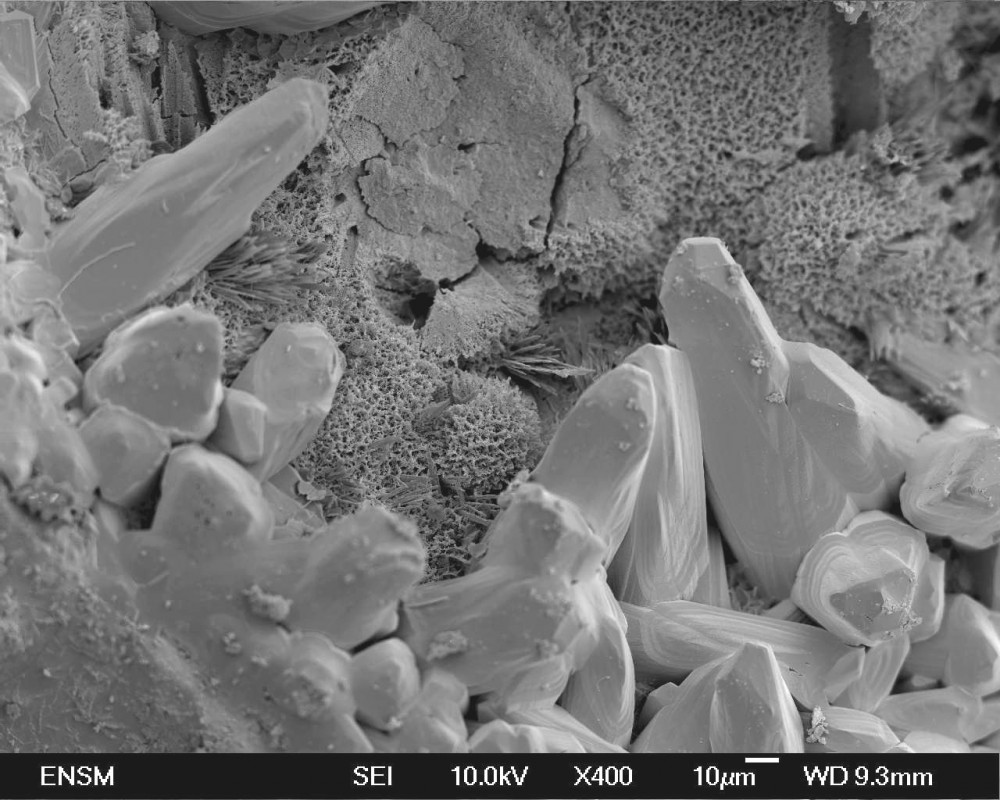

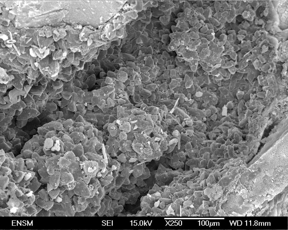

Une cavité tapissée de calcite
Une autre, avec un remplissage plus compliqué

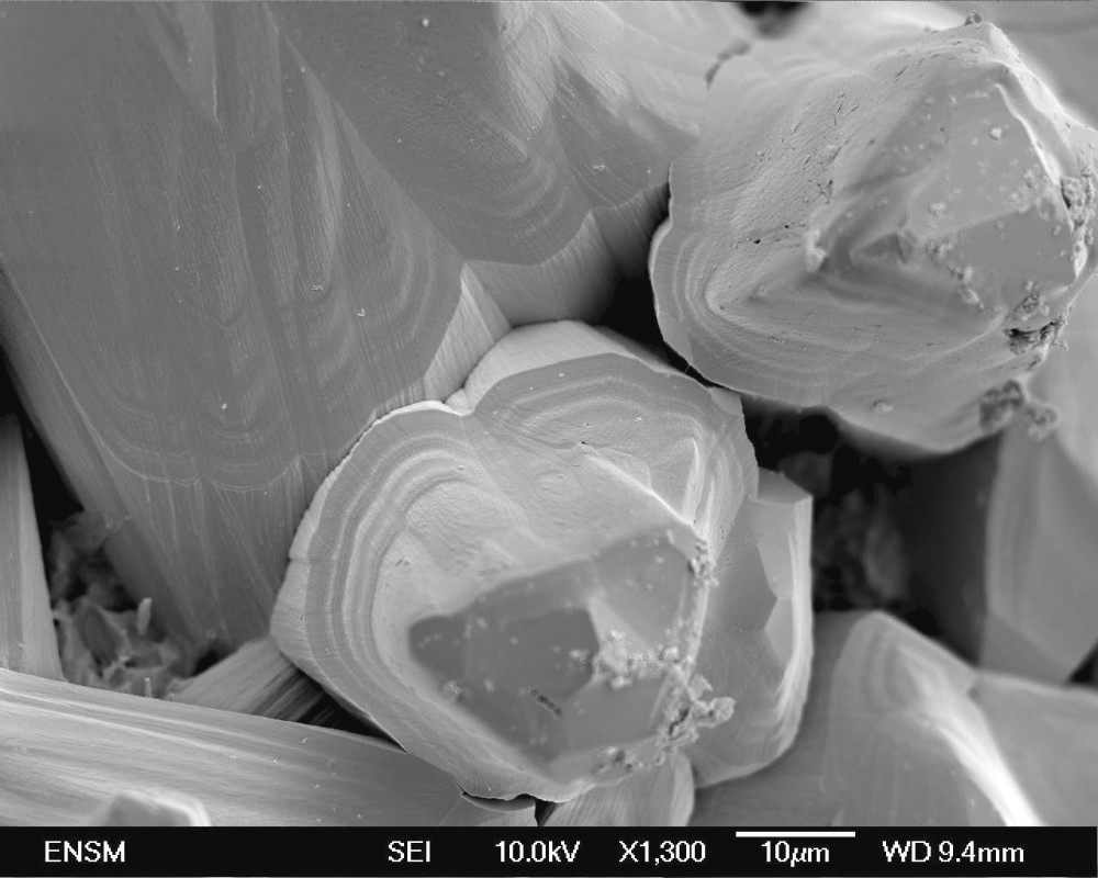

et des zonations de croissance (saisonnière ?) dans la calcite

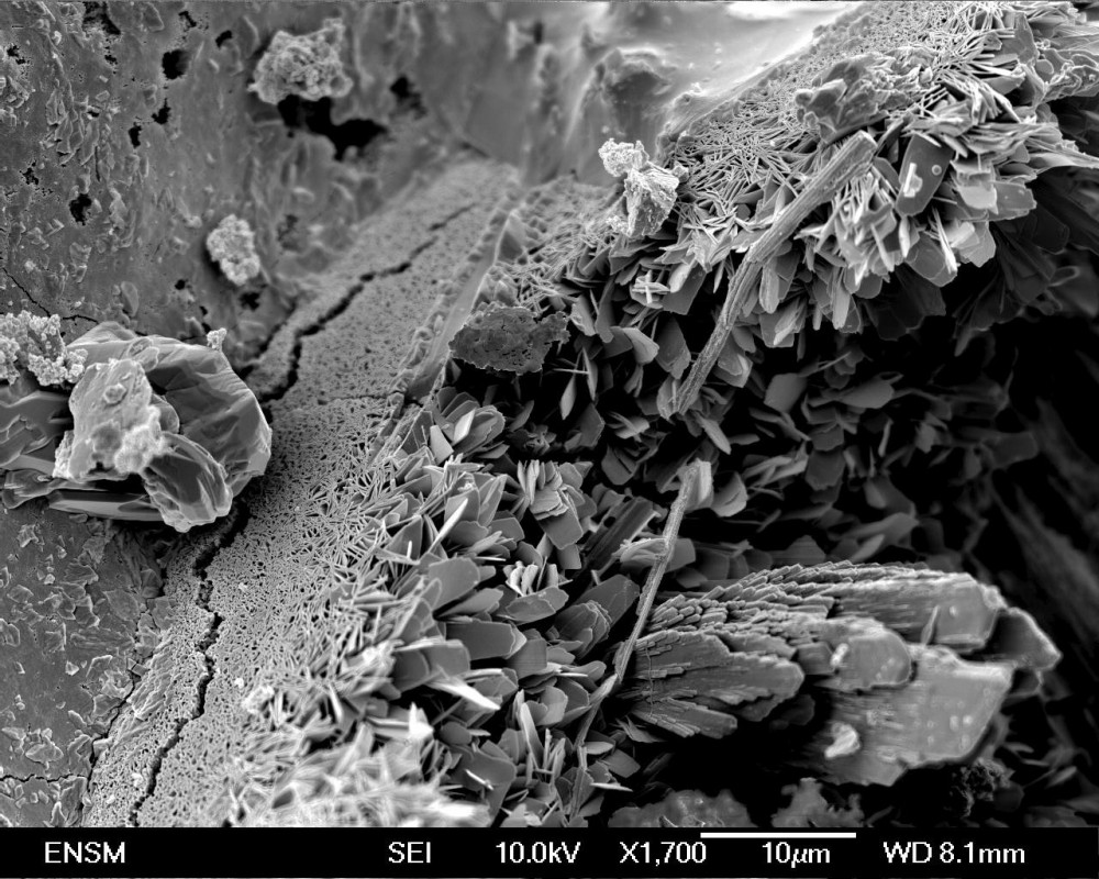

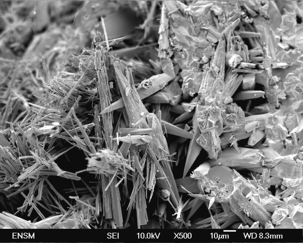

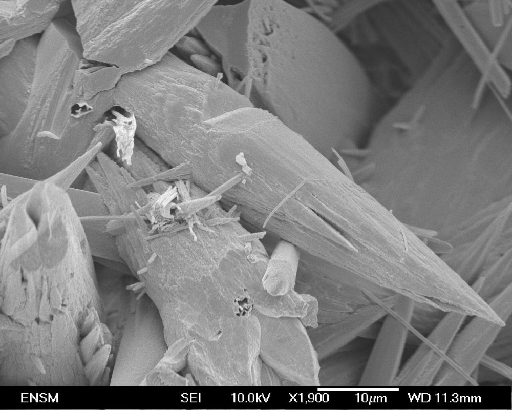

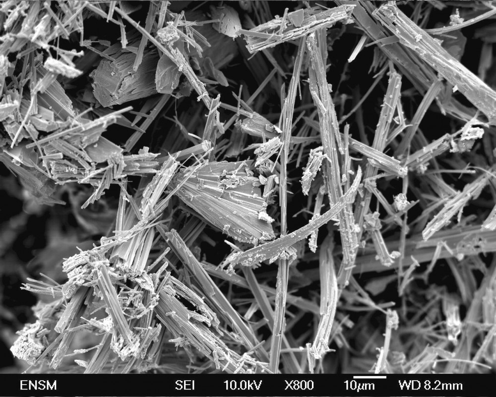

Plein de minéraux en aiguilles, formant des gerbes de plaquettes et/ou des fibres, en EDS, j'ai trouvé Ca, Al et S, donc de l'ettringite très probablement.
DF3A_09.thumb.jpg.c740c839d949fa435d916e4d1a1cabe0.jpg. Dans ceux que j'ai sondés en

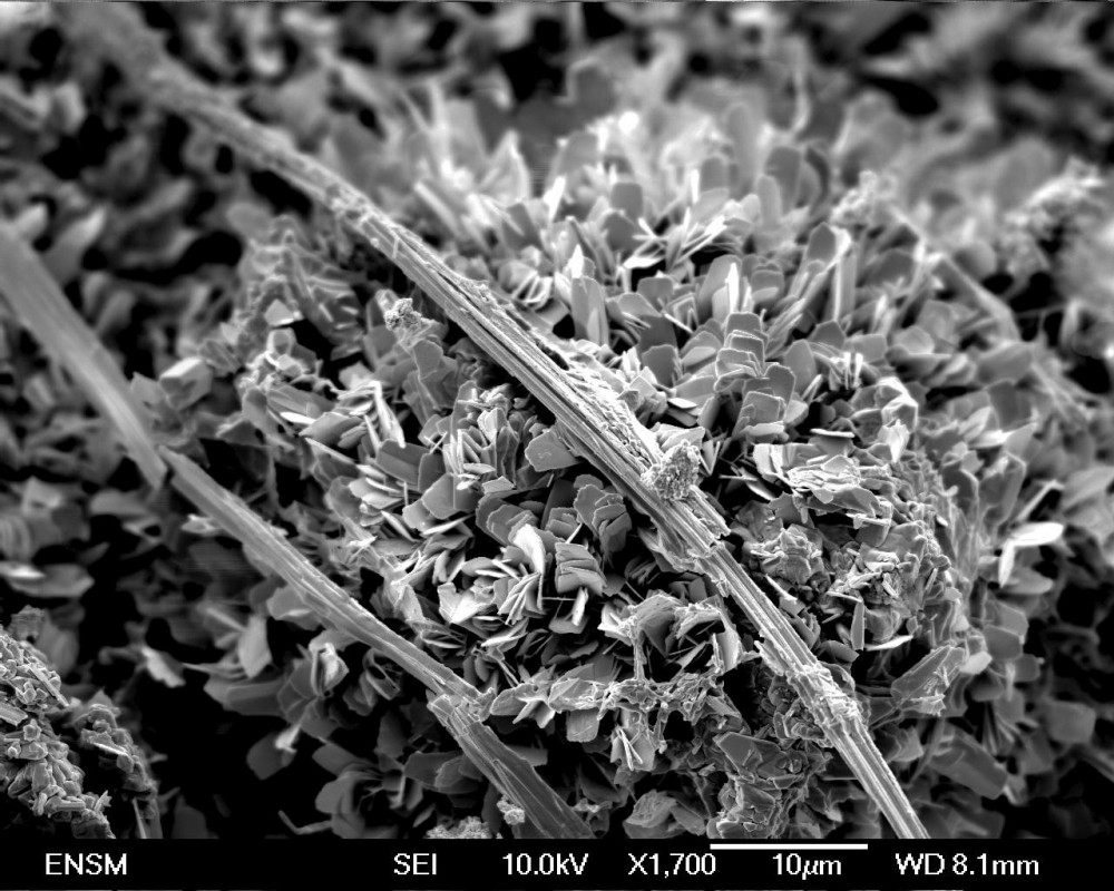

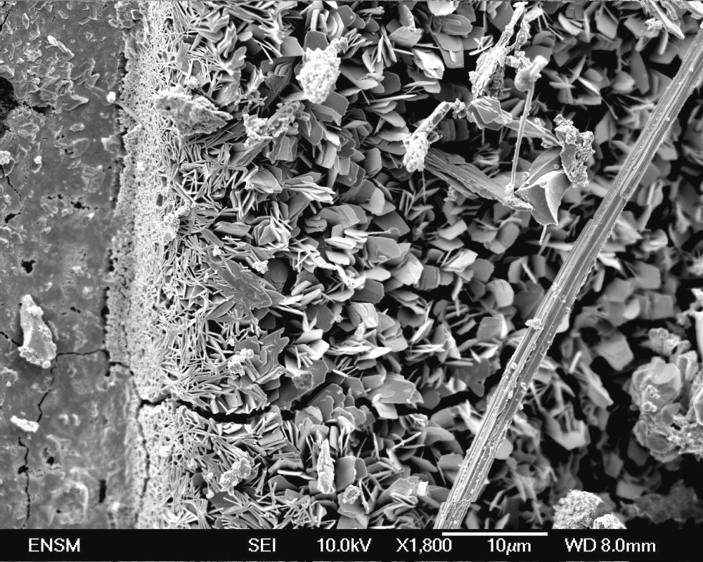

Et puis il y a ce silicate mystérieux que je ne suis pas parvenu à identifier et qui forme une moquette sur le laitier altéré (visible à gauche de la deuxième photo et de la suivante, sur une sorte de coupe de la moquette)
A l'époque j'avais pris ça pour de la brucite sans y regarder de près, mais les spectres EDS sont formels : beaucoup de Si, un peu d'Al, un tout petit peu de K, et rien d'autre (pas de Mg, ni de Fe, ni de Ca). La texture en nid d'abeille rappelle vaguement celle de chlorites diagenétiques, mais la, ce serait plutôt une illite anormalement riche en Si d’après la chimie.
Je suis preneur si vous avez des idées sur ce que ça peut être. (NB: je n'ai pas de données DRX sur ces minéraux, seulement de la chimie ponctuelle).

Dans ce mode d'observation, on privilégie la profondeur de champ et ne voit que la morphologie des cristaux.

Du coup, je cherche maintenant du coté des zéolites, mais cet habitus en tablettes ne me dit rien du tout.

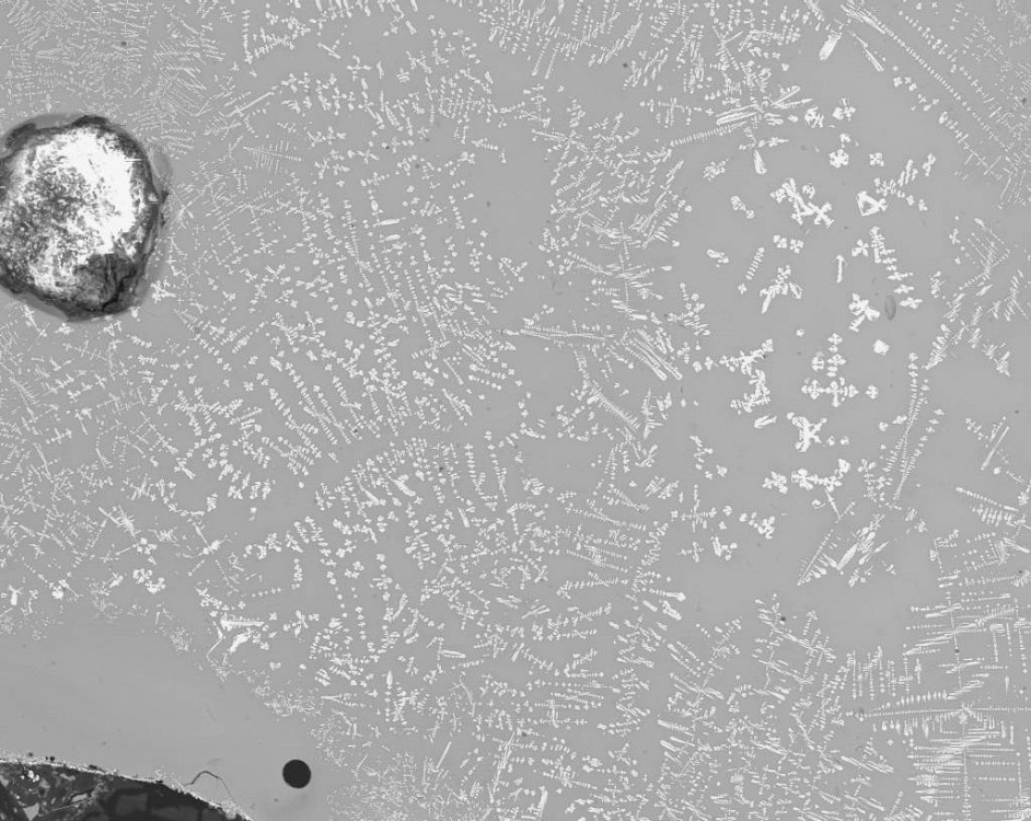

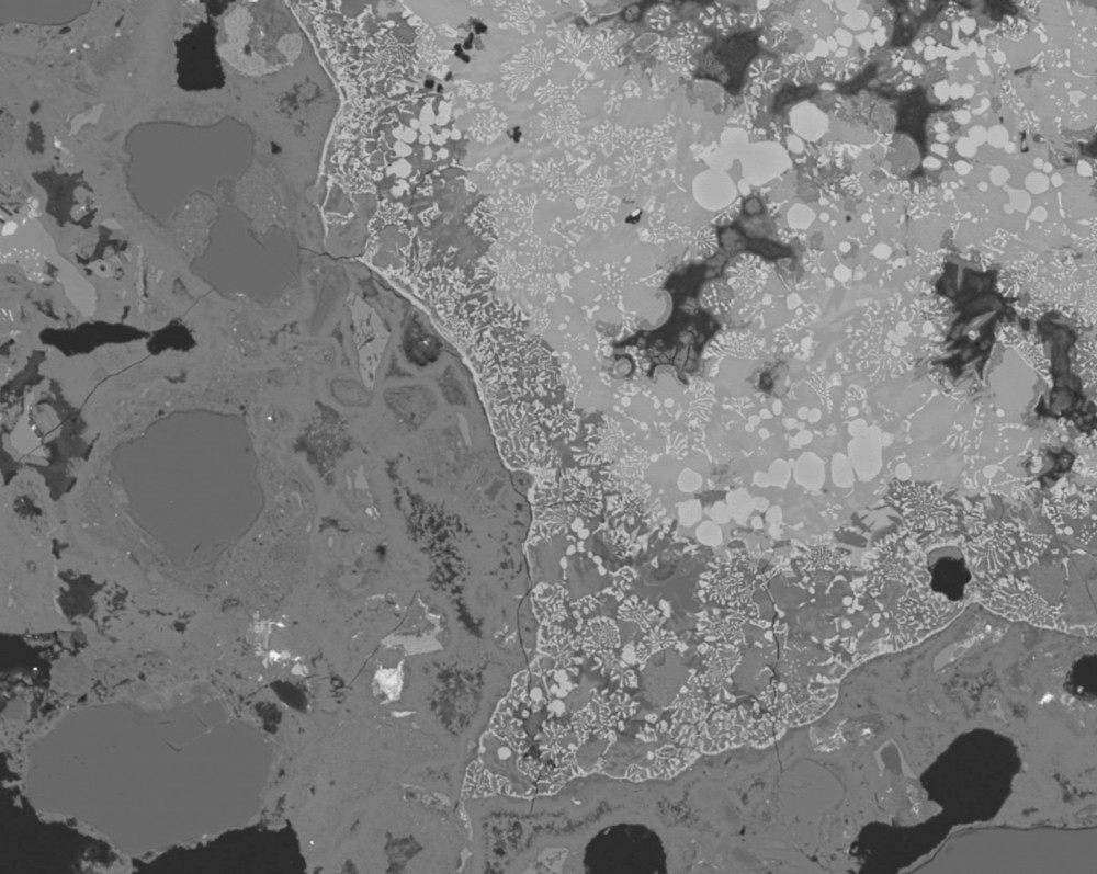

Voici en PJ les analyses ponctuelles dont je dispose pour la partie vitreuse (non altérée) et les parties altérées

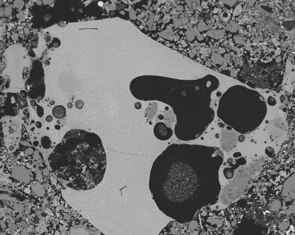

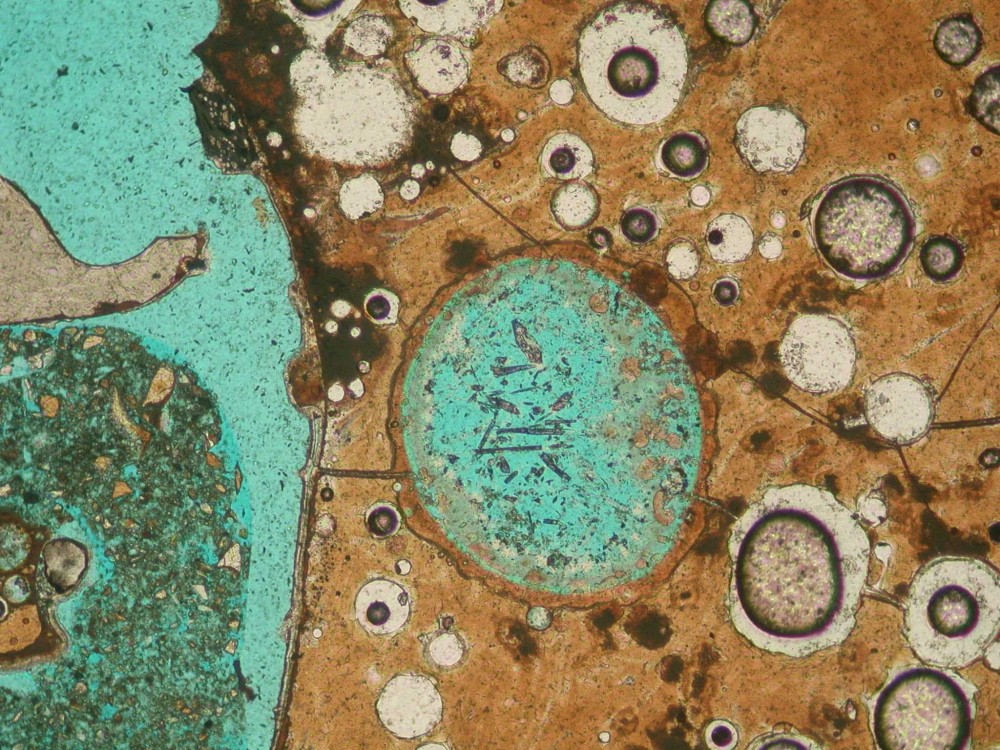

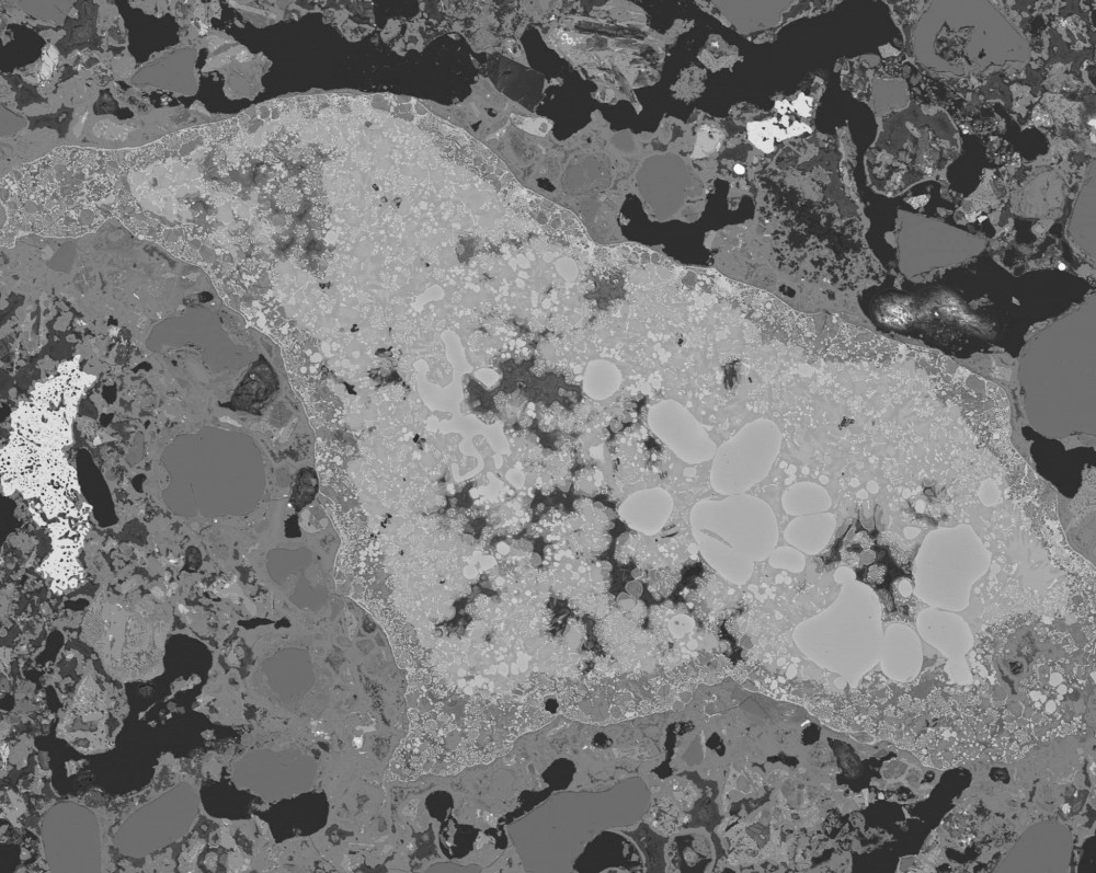

Pour les lames minces de ce matériel, voir les exemples ci-dessous. Les grains de laitier font un millimètre environ
Une bulle et ses inclusions

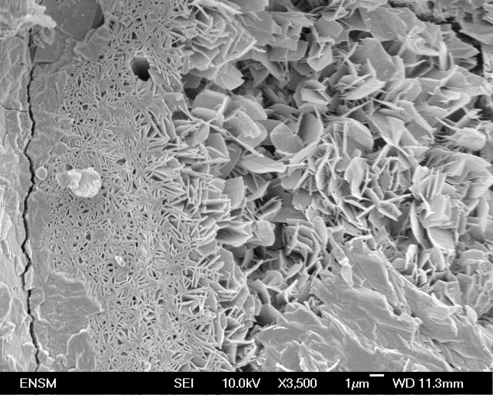

Un détail de la chemise (moquette) de silicate autour des grains altérés

Et les plages vert bleuté c'est?
Les analyses montrent bien le départ de Ca depuis le laitier sain. Lequel Ca se retrouve dans la calcite un peu plus loin.
Le rapport Si/Al est assez stable entre laitiers sain et altéré. Par contre , il s'envole dans la bande siliceuse. Je pense qu'il doit s'agir là d'un enrichissement en Si plutôt qu'à un départ de Al et qu'on retrouve à ce niveau la silice des silicates de Ca du laitier.
Ce rapport dans cette bande est énorme (6) et ne correspond pas à un minéral du type zéolite.
Peut-être un mix de silice, possiblement hydratée (ce qui pourrait expliquer que les analyses ne ressortent qu'avec des sommes de 25 à 44), avec un silicate d'Al (entre autres?) qui correspondrait à "la moquette" des vides.

... l'araldite teintée de bleu dont on se sert pour consolider la préparation (un sable) avant de scier et de faire la lame mince.
Les analyses montrent aussi que le laitier altéré est hydraté (le total s'effondre) qu'il est très appauvri en S (d’où le sulfate néoformé) et aussi très enrichi en Mn, ce qui m'a beaucoup surpris, et si quelqu'un a des suggestions, surtout qu'il ne se prive pas...

Ça ne correspond à aucun silicate de ma connaissance, zéolite ou autre, et pourtant ça a l'air parfaitement bien cristallisé jusqu'au contact avec le laitier, même si on dirait que la microporosité de la moquette varie pas mal.
Les totaux très bas sont peut-être liés à l'hydratation, mais certainement aussi à la microporosité, les cristaux sont bien plus petits que le bulbe d'analyse de la sonde.
J'aurais bien aimé trouver une phase silicatée crédible pour ces tablettes en nid d'abeille et j'ai un peu de mal a voir deux minéraux dans cette moquette, mais cette suggestion est bien meilleure que pas d'explication du tout.

La répartition de la moquette suggère que c'est un précipité en croissance externe sur le laitier altéré plutôt qu'une couche externe lessivée de ce laitier.
La moquette n'existe que la ou le laitier est altéré (remarque judicieuse de @mr42) et elle est bien en surcroissance par rapport à l'ancienne limite du grain.
