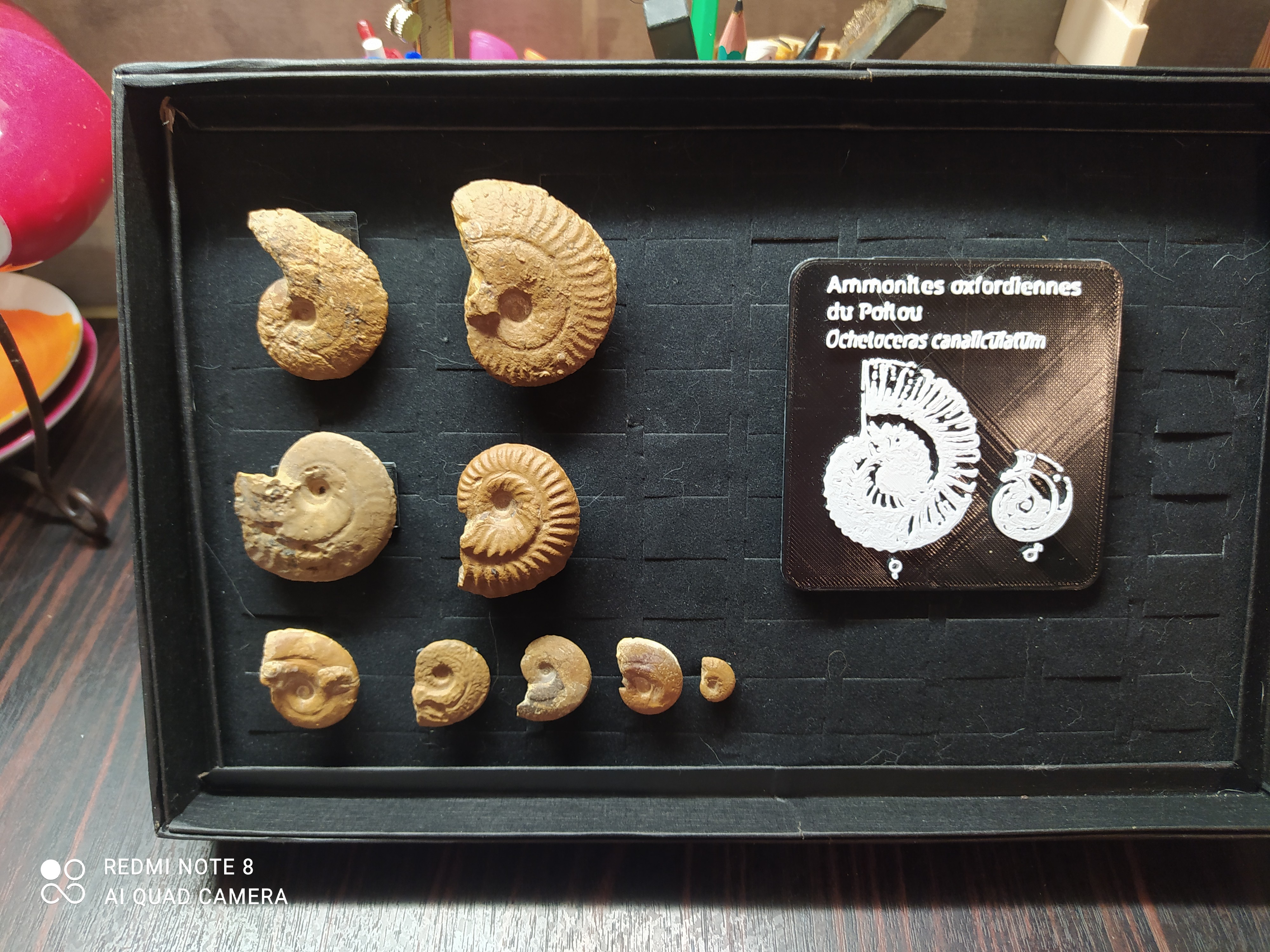

Bonsoir,
Bon je me rends compte que je n'ai toujours pas fait de photo "de prùs" des microconques 😐.
Néanmoins, je voulais partager avec vous la "présentation" de mes fossiles (et en l'occurence, ici, de mes Ochetocera, macroconques et microconques).
J'ai Ă©crit "Ochetoceras canaliculatum" sur l'Ă©tiquette, mĂȘme si je suis pas sĂ»re Ă  100% que tous soient de cette espĂšce.
Assez contente, je me creusais la tĂȘte de savoir comment les mettre en valeur!

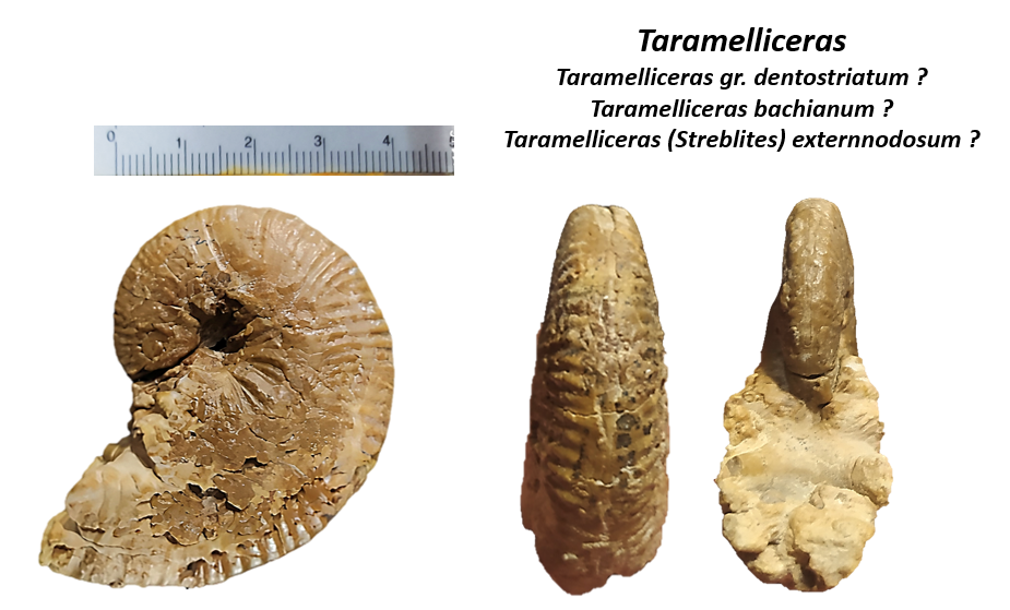

Maintenant que j'ai avancé dans le nettoyage de mes ammonites (merci au passage à alkimik pour les conseils!), j'ai essayé de recommencer l'identification...
Pas Ă©vident !
Je me suis demandée si le fossile ci-dessous n'était pas Creniceras lophotum. Mais je ne suis pas sûre du tout. La "crénelure" est peu présente (disparue ?)
Cette espÚce est citée dans la notice de la feuille de la carte géologique :
« La faune, rarement observable en place, est constituée de nombreuses Ammonites que l'on trouve à la surface des labours ou transportées dans les colluvions : Ochetoceras canaliculatum, O. hispidum. Creniceras lophotum, Trimarginites sp., Euaspidoceras sp., Glochiceras subclausum, nombreux Périsphinctidés, Otosphinctes sp., des Bélemnites et des Spongiaires siliceux. Ces derniers, trÚs nombreux, sont de forme plate ou en cupule, petits, souvent brisés dans les labours. Il existe également des Brachiopodes (Argovithyris sp.) et des Lamellibranches. Cette faune permet de rapporter à l'Oxfordien moyen (zones à Plicatilis et Transversarium) et à la base de l'Oxfordien supérieur (zone à Bifurcatus) l'ensemble de la série marneuse dont le sommet est en outre vraisemblablement diachrone. »
Page de Philippe Quereilhac sur cette espĂšce : http://papicailloux.free.fr/ancien-site/Z2figurations-tarams1/Clophotum.htm

Salut, je dirais plutÎt creniceras crenatum pour le coup
Merci Cardiocerasdu25 pour votre retour !
Cependant, je lis ici que les Creniceras crenatum ne dépassent pas 25 mm.
Citation
Ammonite de petite taille (qui ne dépasserait pas 25mm), peu épaisse, involute.
Le mien fait 30 mm. Je me demande du coup s'il s'agit vraiment de cette espĂšce đŸ€”.
Ceci dit, les Creniceras lophotum n'ont pas l'air trĂšs grandes non plus. Dans le mĂȘme article, je lis :
Citation
Ammonite de petite taille (les plus grands exemplaires ne mesurent que 22mm)
Je me dis que mon spĂ©cimen ne doit ĂȘtre ni un C. crenatum ni un C. Iophotum.
En regardant les planches Ă  la fin de l'article, je me suis demandĂ©e si Taramelliceras (Taramelliceras) berlieri  ne pouvait pas ĂȘtre une espĂšce possible du coup  đŸ€” (mĂȘme si sur mon fossile, les costulations sont trĂšs discrĂštes, pour ne pas dire invisibles...)
Le 31/10/2021 à 21:44, Elra Fossile a dit :
Salut, j'ai trouvé des crenatum de 3 cm et plus dans le Jura, c'est des spécimens exceptionnellement grands, des variants...

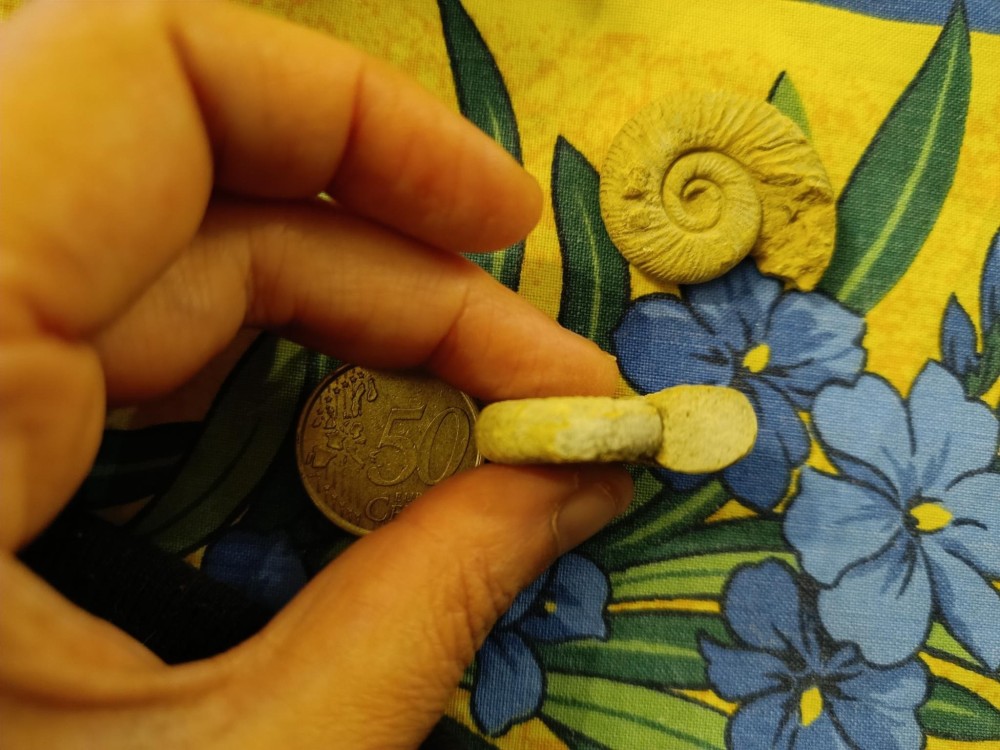

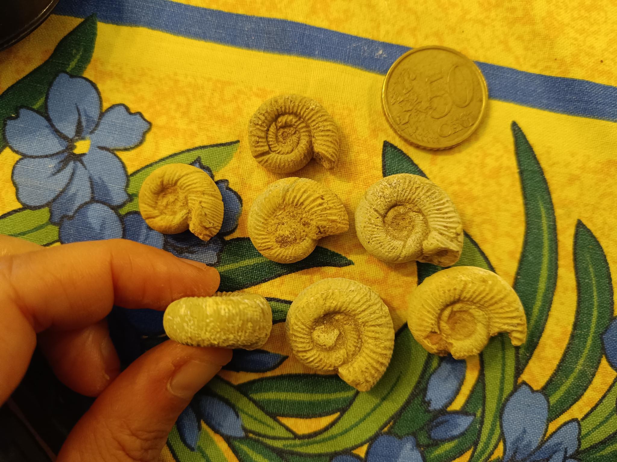

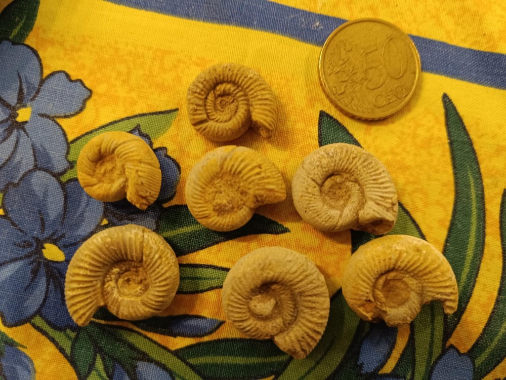

Bonsoir 🙂
Je ressuscite ce vieux fil pour vous demander de l'aide pour continuer Ă  identifier les ammonites de ma collection du Poitou.
Je continue Ă  galĂ©rer 😑 (surtout avec les Perisphinctidae ), mais je pense avoir avancĂ©, dans le sens oĂč, au moins, j'ai une idĂ©e plus prĂ©cise de l'Ă©poque de mes fossiles : zone Ă  Transversarium, probalement sous-zone Parandieri (mais peut-ĂȘtre aussi Luciaeformis).
Je soumets deux sortes d'ammonites
  •  Des petites ammonites, Ă©paisses, qui ressemblent beaucoup Ă  des Properisphinctes (mais ça ne colle pas avec l'Ă©tage puisque, de ce que j'ai lu, ce genre n'existe pas dans l'Oxfordien moyen....)
signal-2023-09-24-210455_005.thumb.jpeg.69fa42649e27f9d21138a22847746f51.jpegsignal-2023-09-24-210455_006.thumb.jpeg.dbb32bbb03eee3e23da577fa5c0f60cb.jpegsignal-2023-09-24-210455_007.thumb.jpeg.6276f968faca43ad19c8c7c66fbb905d.jpeg

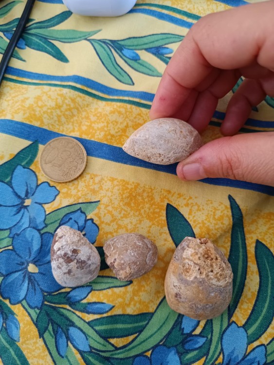

  • D'autres petites ammonites, plus comprimĂ©es que les prĂ©cĂ©dentes. Je n'ai aucune idĂ©e de ce que c'est
  • signal-2023-09-24-210455_002.thumb.jpeg.b4af5fbbbc4707edde6e6e17eb476b18.jpegsignal-2023-09-24-210455_004.thumb.jpeg.cae8733548ac1a6b166841c5e495e22a.jpeg
  • signal-2023-09-24-210455_003.thumb.jpeg.150a2555befc32e8b674ae6149af393d.jpeg
Merci à vous 😄

Salut
Pour moi c'est des dichotomosphinctes, voire des tours internes de perisphinctes variocoste, oxfordien moyen
Bonjour tout le monde,
Le 29/09/2023 à 02:10, Cardiocerasdu25 a dit :
Salut
Merci beaucoup pour ces pistes de recherche 🙏
Le 29/09/2023 à 09:29, charo a dit :
Il y a peut ĂȘtre un second oursin irrĂ©gulier (disaster ?). je suggĂšre un petit nettoyage Ă  la brosse douce.
Je crois que c'est un brachiopode (térébratule ?). Voici quelques photos complémentaires (avec d'autres brachiopodes (?))
(et oui, j'ai un gros retard dans le nettoyage de mes fossiles... Beaucoup, beaucoup de boulot m'attend)
signal-2023-10-01-103431_002.thumb.jpeg.42223f34274439afd575c21f449cc793.jpegsignal-2023-10-01-103431_003.thumb.jpeg.03dd0a67dfefc066402cff6f120a79d4.jpegsignal-2023-10-01-103431_004.thumb.jpeg.7b3d1feb7505b1c06022cb7b3aa167e1.jpeg
