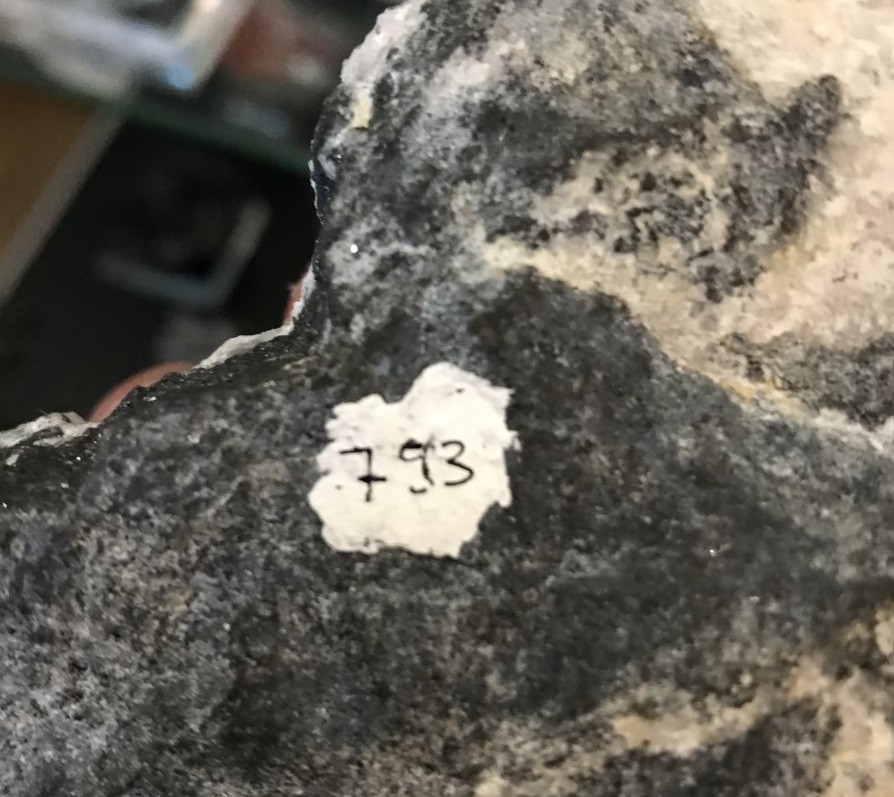

Pour le Typex je n'y aurai pas pensé, mais çà marche sur une surface plane, si on a affaire à une géode avec une croute très accidenté je pense que çà deviens plus compliqué d'avoir quelque chose de lisible.
Perso, j'utilise le Tipp-Ex® aussi, y compris sur des surfaces poreuses (et même des chapeaux-de-fer).

ah oui, pour écrire dessus! dans l'idée du tipp ex en version saine, gesso pour peintre (acrylique+craie) ou à la main blanc de meudon dans une colle à l'eau
passé avec une petite spatule ou couteau pour avoir une surface lisse

Perso petit coup de mini-ponceuse pour avoir une surface relativement lisse (s'il n'y en a pas de façon naturelle).
Une petite couche de peinture latex (j'achète des "teasers" de peinture avec bouchon dévissable et petit pinceau incorporé au bouchon (chez Weld...). La peinture conserve très bien de cette façon, le petit pinceau reste immergé dans la peinture et ne sèche pas. Avec un teaser on va loin.
Puis numéro avec marqueur spécial (après séchage de plusieurs jours juste pour être certain). Le numéro réfère à un répertoire digital périodiquement imprimé (anticiper le risque de perte de la base de données digitale).
L'idée ici est d'être certain d'être irréversible pour que la pièce ne perde jamais son numéro (qui contient la référence du lieu de trouvaille, lui-même référencé dans une base de données).
Je n'ai pas confiance dans les gommettes et autre collages de faible durabilité.
D'autre part, dès l'instant qu'une pièce a reçu un numéro dans le cadre d'un système simple et cohérent, la réversibilité perd de son intérêt.
