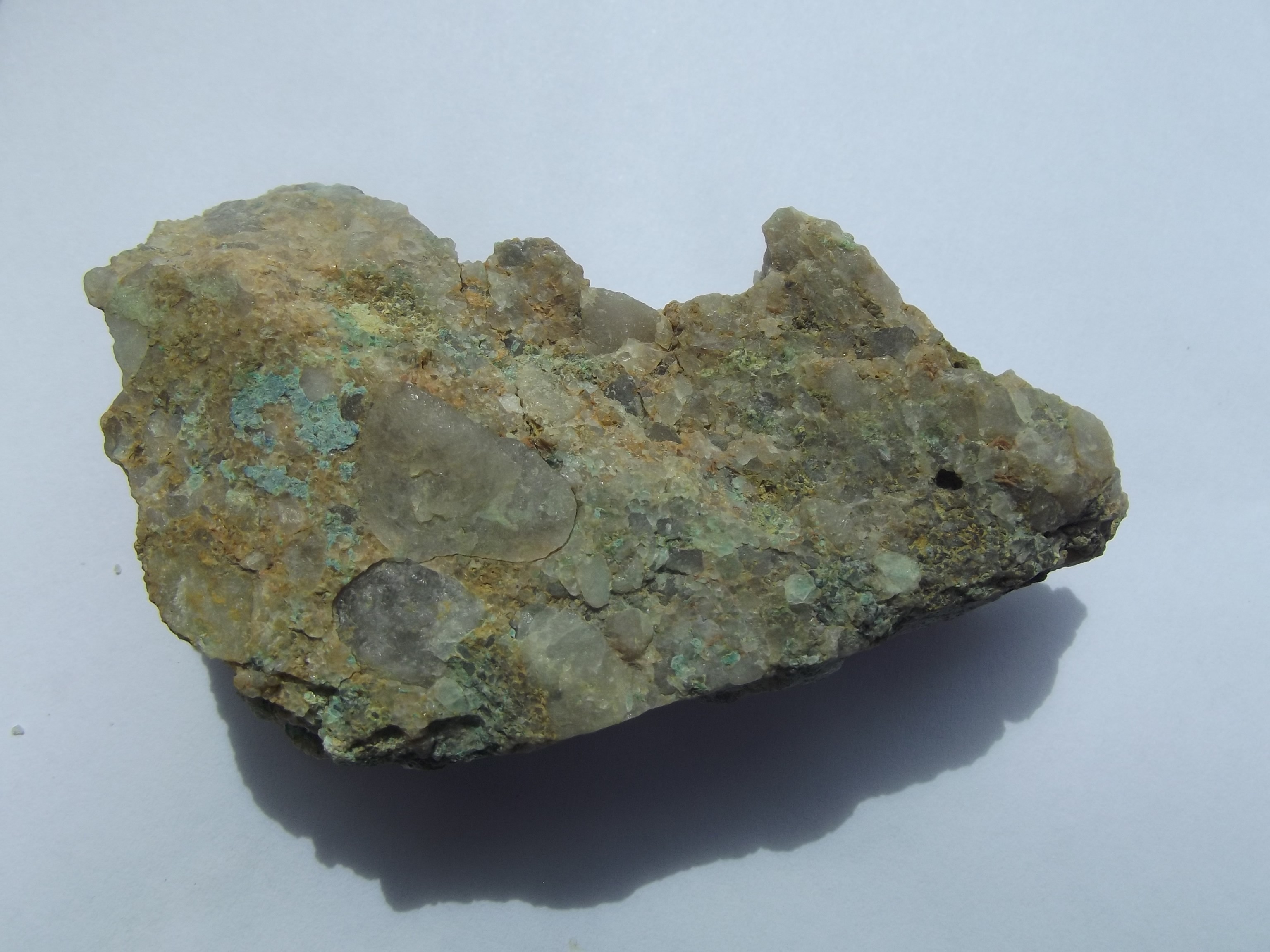

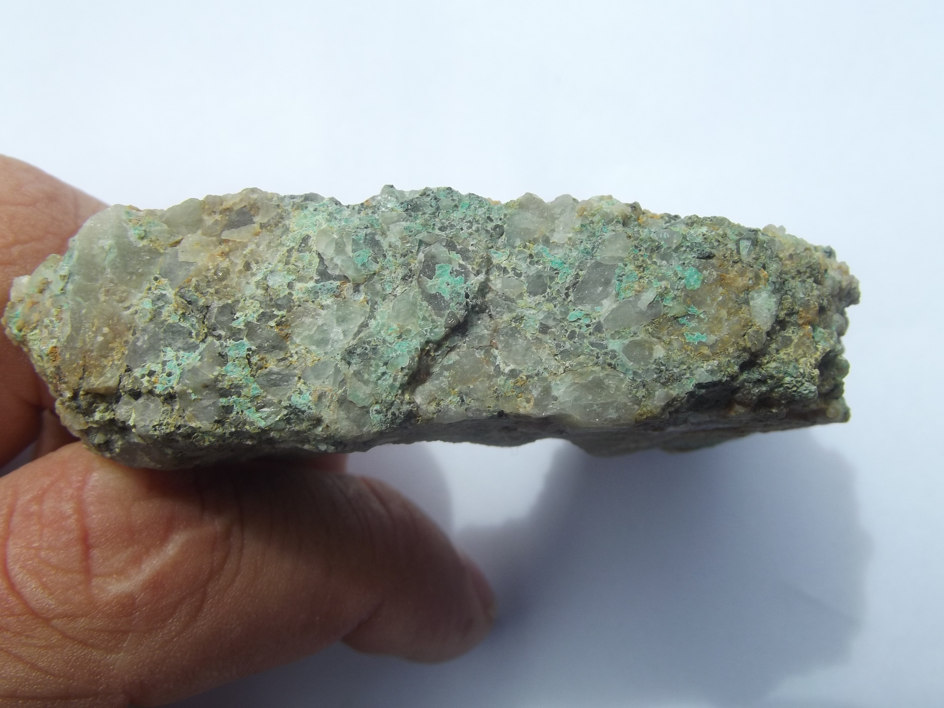

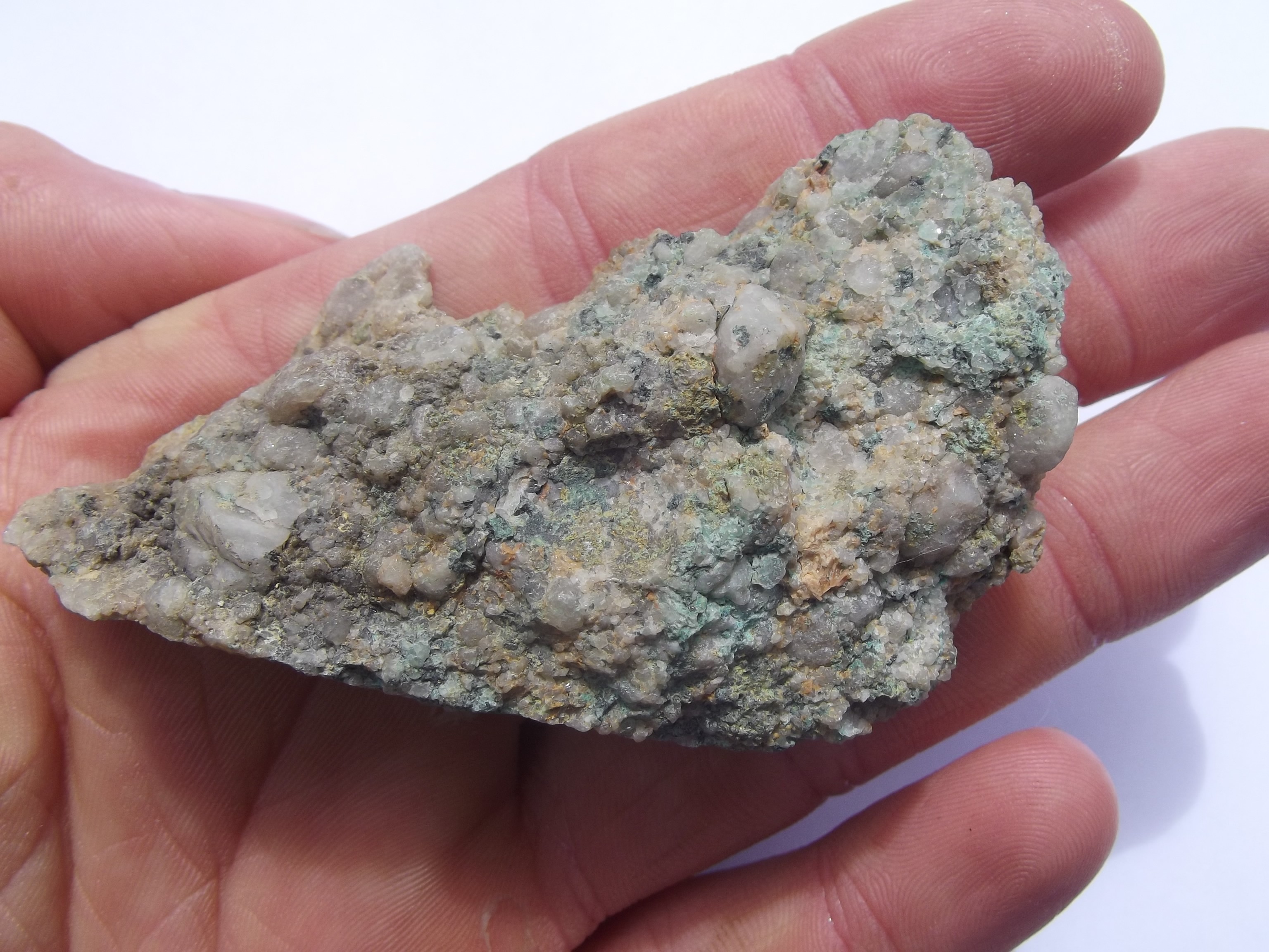

Salut,

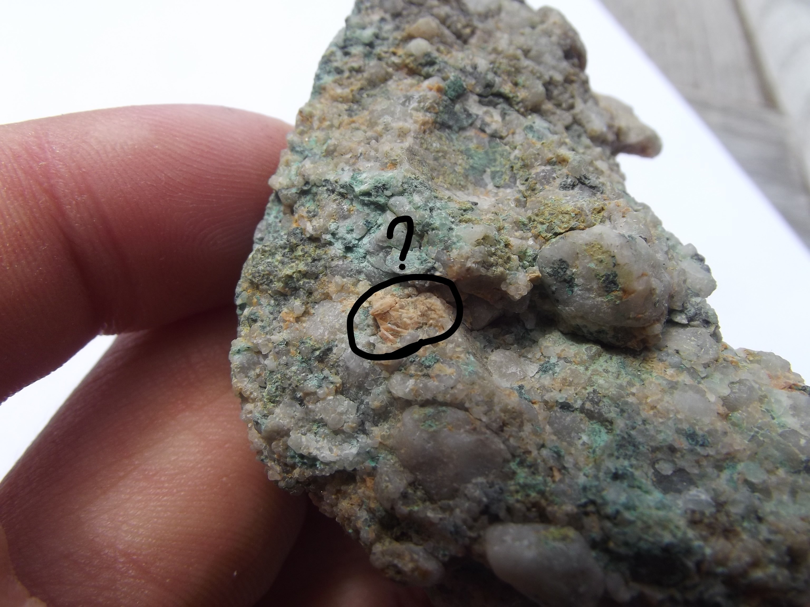

j'ai récupéré ce caillou dans une ancienne très petite collection qui doit avoir entre 30 et 40 ans. Je pensai à un pouding cuprifère de Cap-Garonne, le vert fait effervescence au HCl donc malachite, il y aussi un autre minéral rose/beige mais là je n'ai aucune idée.
Merci d'avance
Amédé

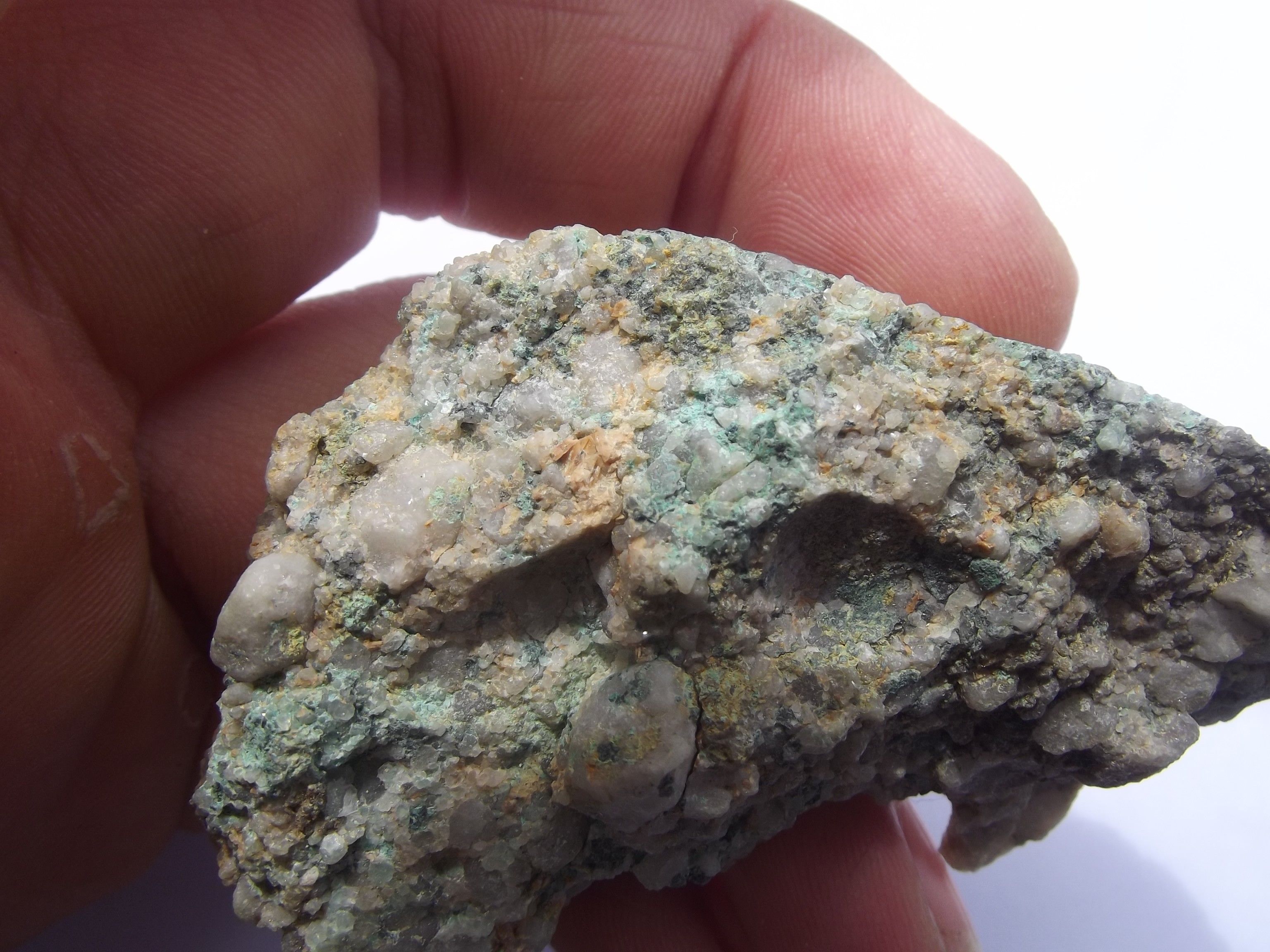

vu les autres minéraux dont le quartz, je serai tenté de dire tout simplement des grains de feldspath.
Merci, j'y avais pensé, mais je me disais que ça aurait été roulé.
vu le contact entre le quartz et le feldspath, pas sûr que chaque élément ait été roulé individuellement ; je verrais bien certains morceaux où quartz et feldspath associés auraient été roulés, le contact entre le quartz  et le feldspath n'aurait donc pas subi l'érosion ! je ne sais pas si je me fais bien comprendre.
Un petit doute à propos de feldspath... sinon par défaut... curieux dans un poudingue à éléments de quartz bien roulés.
Un élément de ? sans doute roulé lui aussi, mais éclaté lors de la récolte de l'échantillon.
Il y a 2 heures, phoscorite a dit :
Tu veux dire que quartz + feldspath appartenaient au meme fragment de roche, qui a ete roulé et associé aux autres billes...
oui !
Mais ne s'agirait-il pas d'une sorte de "concrétion" où des morceaux divers auraient été soudés par des sels divers (cuivre...)

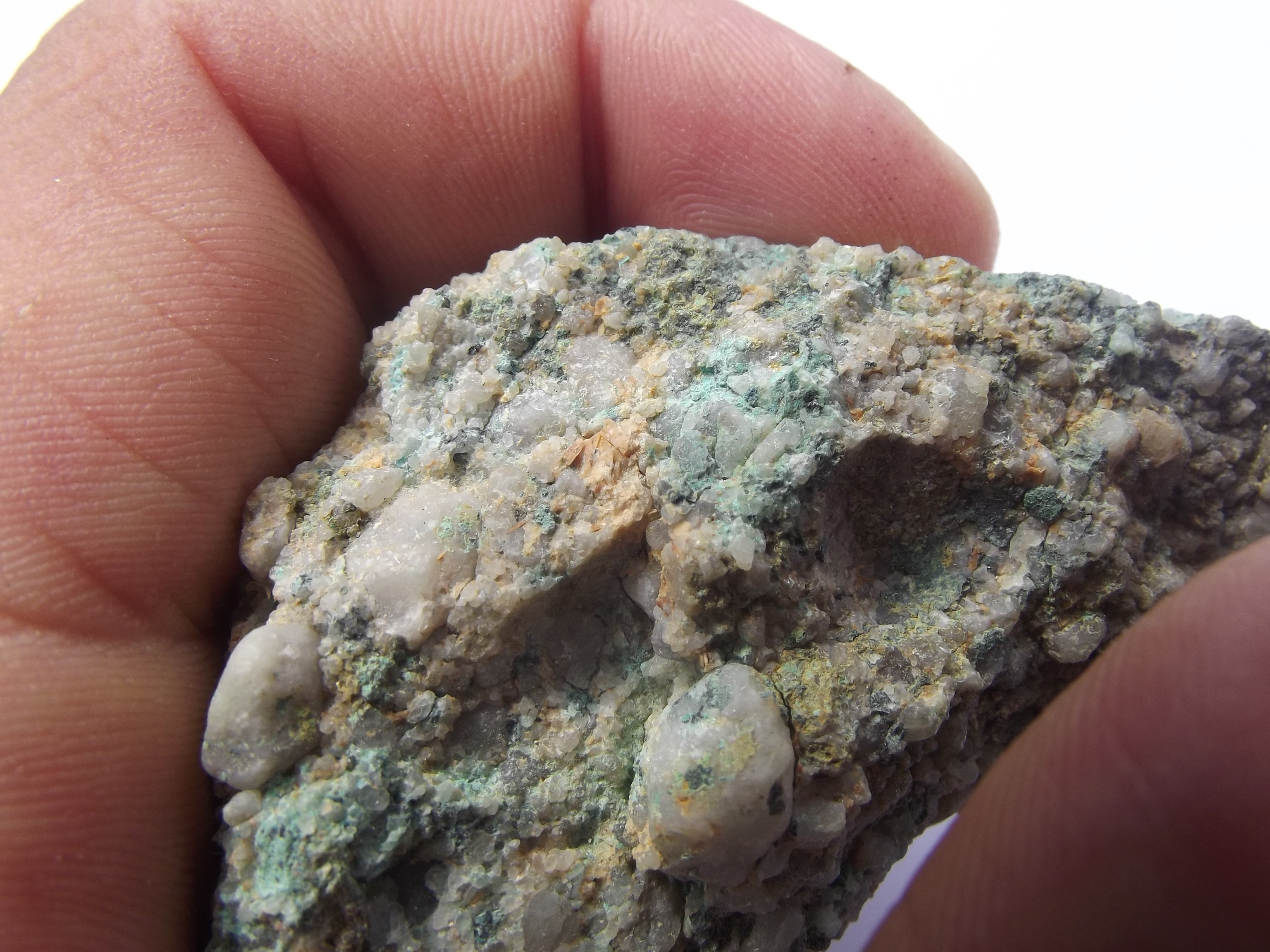

Le "rose" ? effervescence ou non (pour vérifier)
HCl = 0

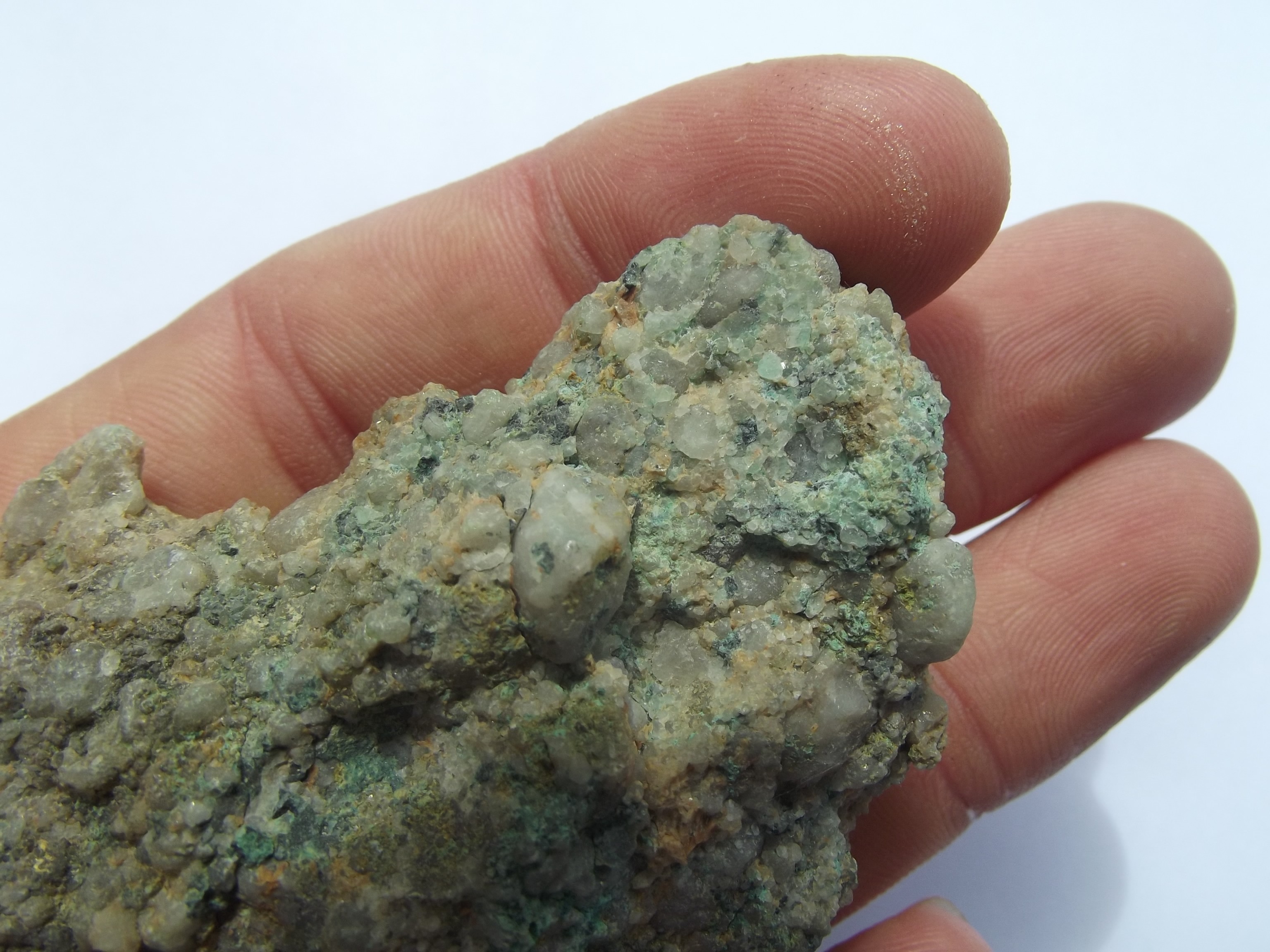

par contre j'ai refait le test sur la plus grosse partie verte de la première photo, qui a fait une légère effervescence et qui est devenue bleue, je suppose donc que de la malachite recouvrait l'azurite et que le test à enlevé la couche d'oxydation. Photo demain.

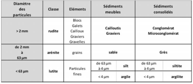

Grès ou poudingue: faut voir la granulométrie.
Cap Garonne a suffisamment été étudié depuis la thèse de C. Guillemin dans les années 50 jusqu'à l'excellent bouquin édité par l'AAMCG / AFM en 2014 pour qu'on sache qu'il s'agit là de grès sans aller faire de granulo... ;)
Desolé d'avoir semé la zizanie avec cette histoire de grès.
Je voulais juste faire remarquer qu'un poudingue, comme un grès, ça avait une porosité, au moins initiale, et donc qu'on pouvait faire circuler de l'eau dedans.
Entre parenthèses, la granulo importe assez peu dans cette affaire, tant que le matériel détritique est à peu près bien classé : un empilement de billes aura toujours la même porosité, quelle que soit la taille des billes.

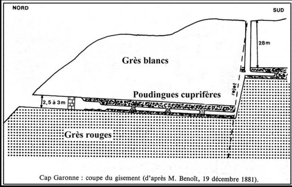

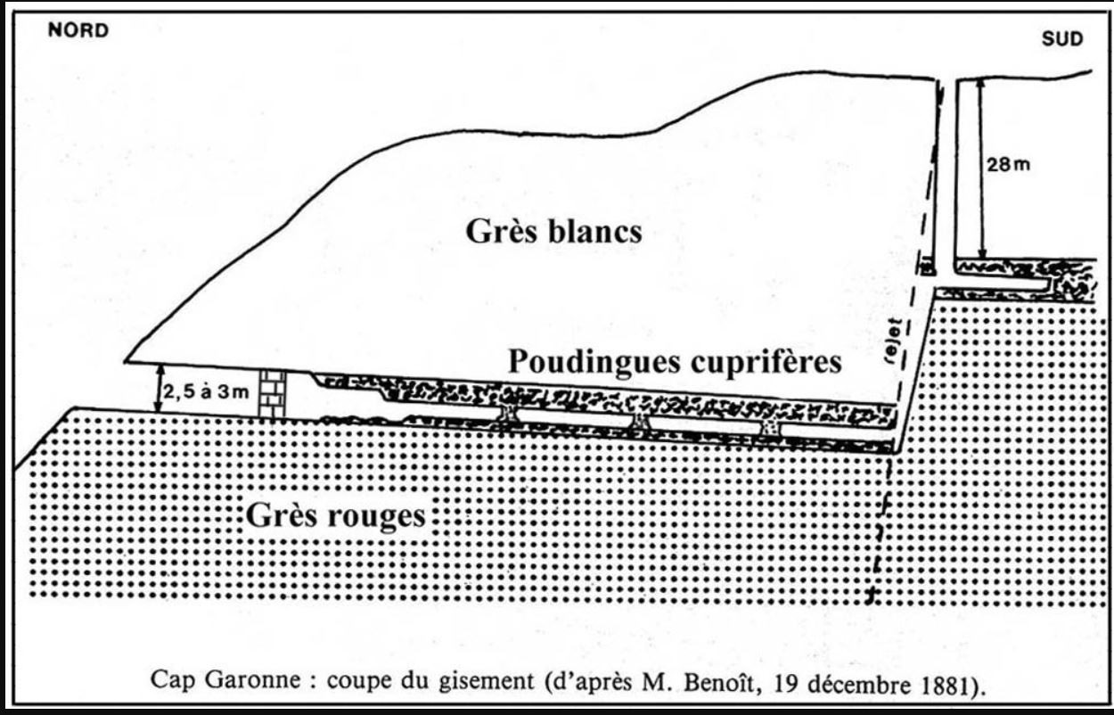

c'est un poudingue. En fait un conglomérat, il n'y a pas que des éléments bien roulés, beaucoup de quartz bien roulés, de bonne taille, mais on en voit d'autres bien moins roulés, et d'accord avec le sablais pour le feldspath, qui pourrait provenir d'une arkose.

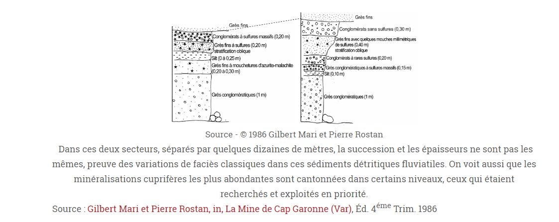

Et pas de  zizanie, mais voici deux figures sur Cap Garonne. On a des poudingues et des grès cuprifères.
Images extraites du site https://planet-terre.ens-lyon.fr/ressource/mine-cuivre-Cap-Garonne.xml
